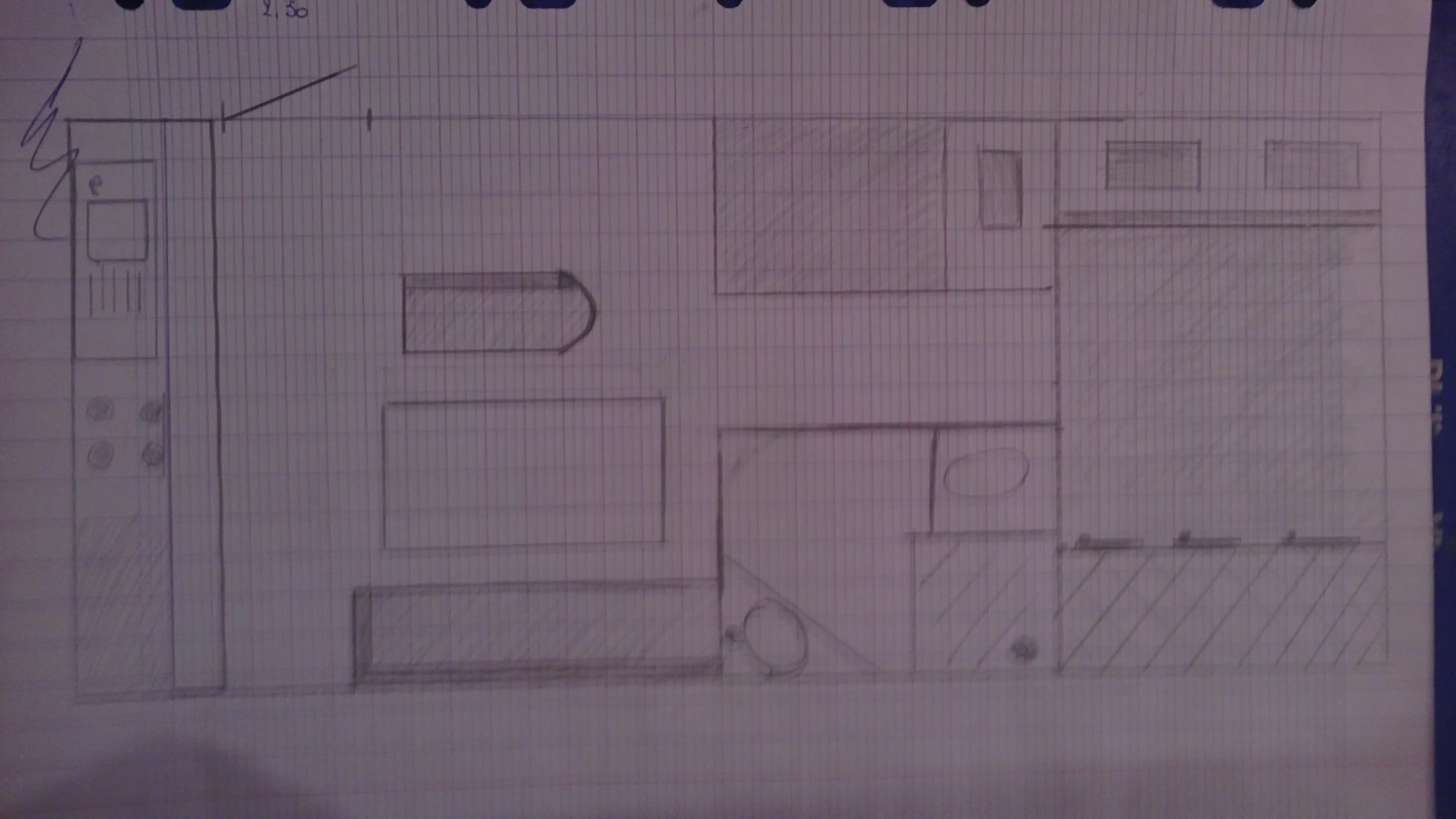

bon comme je n'ai plus trop le temps de m'occuper du trm en semaine maintenant je , je cogite le soir sur l'aménagement
trm interieur22.png (62.19 Kio) Vu 7607 fois
(c'est sympa sweet home 3D 8) :D )

Salut Jo,
je remets ici ton plan à gros carreaux
Sur la vue 3D, le passage entre les lits et la sdb semble nettement réduit ?
pour les rangements, envisages-tu des coffres ou des tiroirs sous les banquettes et les lits ?
D'ailleurs ta caisse s'ouvre aussi à l'arrière, ça peut-être bien pour un débarras ?
Un autre exemple : l'aménagement de l'ancien pépère de rapture, avec deux espaces bien séparés ... reprise facile de la place des platines pour le lit de la pitchounette ...
Et c'est bien de tôler comme tu sembles l'envisager.
bises

Message par joen »
pour le "couloir" entre la sdb et les lits il y a 60 cms de prévus ce qui devrais être suffisant....
pour ce qui est des rangement, il y en aura en dessous du lit de la petite, dans les coffres de banquettes, au dessus de la banquette et du plan de travail de la cuisine, au fond du couloir et si il y a suffisamment de place de l'autre coté des banquettes
et sous le lit , il y aura une soute assez conséquente (de la taille du lit 140x par la largeur du cam 2.35) et de 80 cms de hauteur elle s'ouvrira par l'arrière mais servira surtout a ranger le "gros "bordel, les outils... et aussi les toilettes qui s'encastreront dedans et qui coulisseront a la place du bac a douche quand il ya besoin ...
sinon non je ne tôle pas la caisse j'ai mis ces fenetres dans le plan parce que celle de sweet home 3D ne corresponde en rien a celle que j'ai.... seules celle de l'avant seront tôlée (pour le passage en cabine)
et il y en aura de rajoutée a l'endroit u lit...

Message par joen »
je remet la vue en 3d mais en plus grand pour mieux se rendre compte....
cliquez pour agrandir cette fois ;-) !!

salut Jo !
y'a un truc que je comprend pas trop tu parles de passage en cabine mais juste au dessous tu as les plaques de cuisson ...ça risque d'être chaud non ?
olive :wink:

Message par joen »
oui c'est vrai mais je fait un passage en cabine seulement pour passer exceptionnellement ou pour avoir une communication avec les passager sur la route ...
donc cela ne gène pas qu'il faille passer sur le plan de travail et sur la plaque de gaz qui aura un couvercle en plus ....
