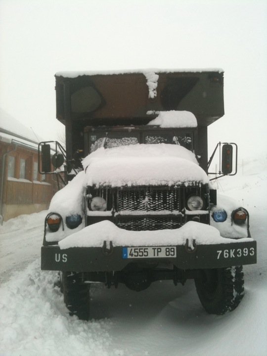

Le reo demarre au quart maintenant, le soucis etait environ 5 cm de glace dans le reservoir, et ceci:
http://www.youtube.com/v/SNx7MZeZTOE?fs=1&hl=fr_FR&rel=0
Plus de misere que de mal, et franchement jvous le souhaite pas pour le 31...

Démonté complet du réservoir aux injecteurs, avec nourrice étanche, avec de l'essence, avec de l'éther, injecteurs passes a la pompe, durites neuves, deux boonbonnes de SP, rien n'y fait........... Demain formateur en renfort on va sortir la PI pour la passer au banc, paske là moi je rends les armes jusqu'à Noël, l'a qu'à crever la gueule ouverte au bord de la route le reo.......

Bon sinon cet aprem j'ai touché a la PI...du coup effectivement ça a plus de couple, ça fume noir de chez noir, mais rien d'efficace. Donc retour a la case départ, je verrai après le nouvel an pour triffouiller de nouveau.
Sinon découverte (mais j'aurai du m'en douter...): le chauffage est multifuel, comme le camion! Encore qques emmélages de fils et il va tourner comme il faut...
