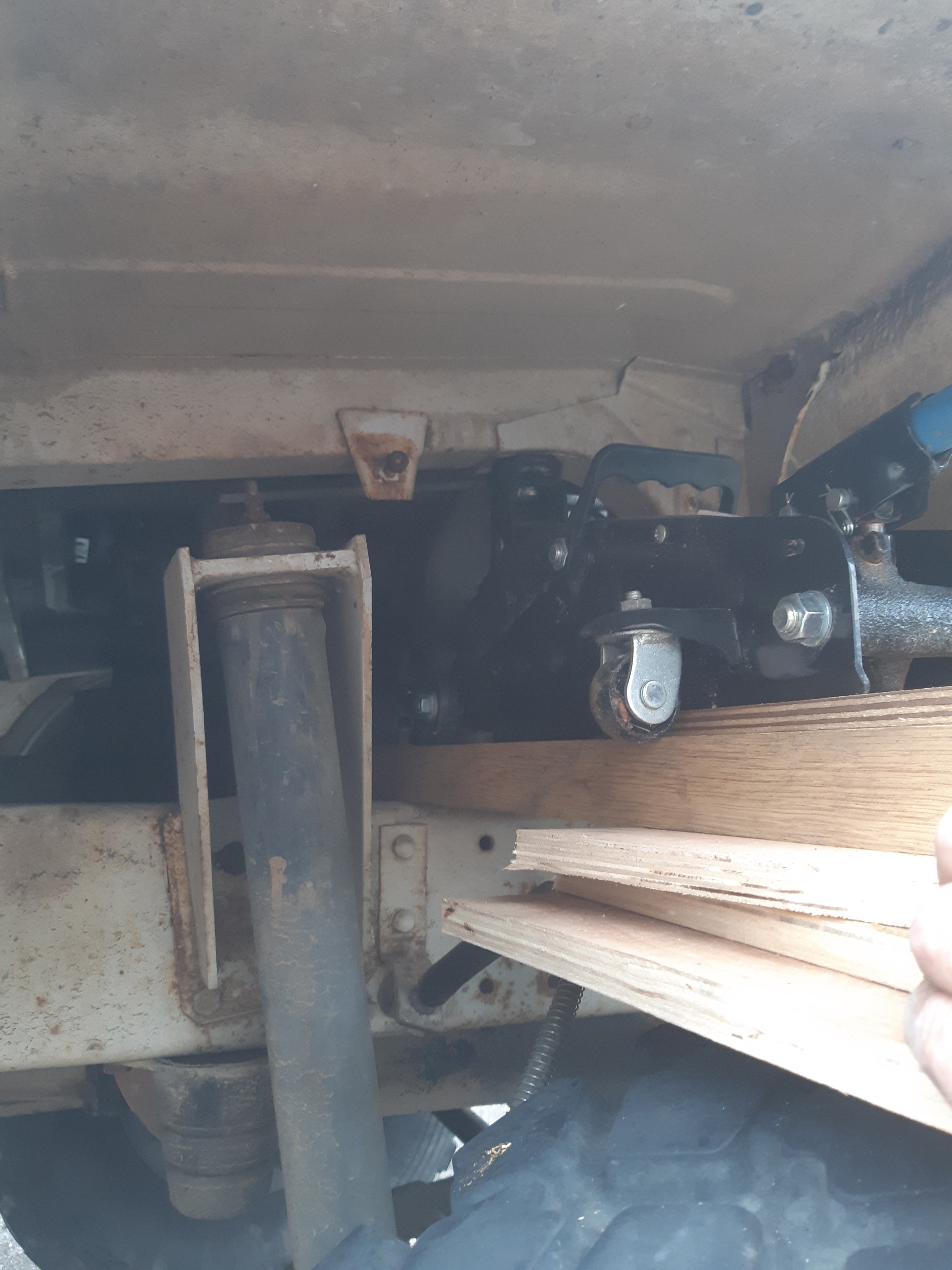

Je commence à sérieusement réfléchir aux possibilités qui s'offriront à moi dans le futur concernant le remplacement des silents bloc de cabine.
Le gros hic sur mon B c'est que l'aménagement occulte complétement l’accès aux points de fixation châssis/cabine et j'ai du mal à me résoudre à le démonter ou percer...
Néanmoins en discutant un peu avec les gars une idées est ressorti qui me semble intéressante.
Au lieu de sortir les silents-bloc par le haut en soulevant la caisse. Plutôt essayer de les sortir par dessous en faisant sauter les rivets (x3) de chaque équerre (x4) pour remplacer les silentbloc. Puis de les remonter avec des vis/écrou M10 freiné au loctite bleu.
Les photos de la restauration de BMH par Bernard m'inspire quand on voit son châssis en pièces détaché on se dit que c'est possible..
Le mode opératoire serais à peu de chose prêt le suivant :
* Soulager le poids de la cabine localement avec un crique.
* Dé-sérrer à la boulonneuse l"écrous du silent bloc.
* Percé / Meulé les trois rivets plein.
* Les éjecter et déposé l’équerre et son silent-bloc.
* Remplacer le silent-bloc.
* Remonté l'equerre avec des vis/boulon M10 au loctite.
* Revisser l’écrou du silentbloc.
* Retirer le crique ..
Puis répéter l’opération encore trois autres fois
On peux voir sur la photo jointe que certains B passé ici on été assemblé en usiné ou alors modifier avec des vis/écrou au lieu des rivet pleins..
Qu'en pensez-vous ?
