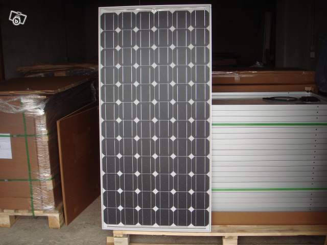

c'est a lyon:
et vu les photos il y en a assez pour tout le mondeVille: 69009 Lyon
Panneaux photovoltaïques NEUFS, emballés, garantis 5 ans avec facture.
Modules mono cristallins de 175 Watts (tolérance +2), de haute qualité, verre micro structuré haute transmissivité, fabrication européenne leader.
Idéal pour vente de production électrique à EDF.
Productivité : 100% sur 10 ans, 83% sur 20 ans, 80% sur 25ans et plus.
Dimensions : 1600mm x 790mm x 39mm, Poids 14Kg. Cadre aluminium anodisé. Cellules européennes de 125mm x 125mm.
Certifié IEC 61215, IEC 61730, Class II,
certificats CE, TÜV, certifié jusqu’a 5400pa
(Système de fixation à intégration totale et accessoires disponibles en supplément)
450€ l'unité
Disponible à l'unité ou par quantité
Possibilité livraison express sur toute la France.

Données techniques :
- Puissance nominale : 80 Wp
- Tolérance : ± 5%
- Tension MPP : 17,2 V
- Courant MPP : 4,65 A
- Tension à vide : 21,6 V
- Courant de court-circuit : 5,14A
- Dimensions : 1196mm x 534mm x 35mm
- Nombre de cellules dans le module : 36 cellules monocristallines
- Tension max. du module : 1000 V DC
- Fabricant Sunlink
- Poids : 8kg
