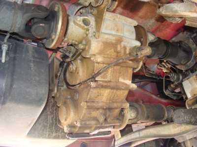

Nomade a écrit :Steeve, je demandais si tu penses qu'il y a un compresseur pour activer vos transferts...
au tableau de bord ce sont des boutons électriques , non?
Ouiiiiiiiiiiii chef éclectiques ils sont :lol: :lol:
c'est plus moderne que sur le dangel :wink:

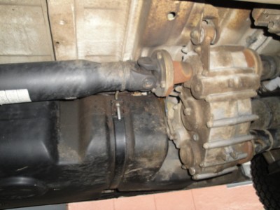

Oui Nomade, c'est un système de crabotage "electropneumatique"
Nomade où es tu ?
Nomade où es tu ?
Messages : 2271
Re: boîte de vitesse Sprinters
Message par Nomade »
Merci LROC,
en fait je voulais avoir la certitude que sur les photos on voyait bien des tuyaux pneumatiques arriver sur cette boite :?:
Sur celle là on voit bien un tuyau sur le palier du fond (en bas ) commande d'enclenchement pont avant
sur celle de Kbis, on voit deux tuyaux , le même que pour Mastratof, et, un sur le palier du haut qui doit commander la fourchette des courtes/ longues , il y a aussi une prise de contact d'enclenchement des courtes
Par contre sur les 2 boites on voit un branchement sur le palier intermédiaire, mais je n'arrive pas a identifier si c'est un tuyau ou un fil électrique
- tu me diras ce que c'est ?
Donc pour Steeve : 2 commandes, un témoin

Nomade a écrit :Par contre sur les 2 boites on voit un branchement sur le palier intermédiaire, mais je n'arrive pas a identifier si c'est un tuyau ou un fil électrique
Ben voilà que Nomade m'oblige à me rouler dans la neige pour un petit zoom (je ne me pleind pas car j'adore la neige).
[image non disponible]
Encore plus proche
Voilà Daniel.
Messages : 20215
LROC a écrit :...
Ben voilà que Nomade m'oblige à me rouler dans la neige ... (je ne me pleins pas car j'adore la neige).
pis on sait bien que t'adore ramper dans les zones obscures et humides de toutes façons :lol:
ben ça ressemble bien a des petits banjos tout ça... donc pas électrique en tous cas...
daniel ? y verrais tu quelques possibles adaptation sur un de tes véhicules :!: :?: :lol:
Nomade où es tu ?
Nomade où es tu ?
Messages : 2271
Merci Olivier de tes photos...c'est explicite!
Bon maintenant je me demande pourquoi 3 commandes sur ta boite et deux sur celle de Mastratof
- Mastratof : Pont avant et ....? :(
-toi: Pont avant , courtes:longues, et...? :(
je réfléchis :mrgreen:
pour Hippo: non!non! c'est pour ma culture perso et pour tenter d'éclairer Steeve :wink:

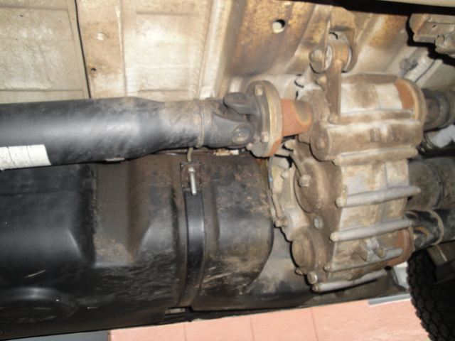

kabistrotteurs a écrit :
matastrof a écrit :voila le mien sans courte sans diff
JOYEUX NOËL ET BONNES FÊTES ENTOURÉS DE TOUS CEUX QUE VOUS AIMEZ
Hello
Super et merci pur la photo :lol: :wink: .
Je vois qu'il y a des différences sur la forme de nos transferts :wink:
Moi j'ai 4 prises pour 2 pour le tien (1 pour passer en 4x4 1 pour moi la réduction et les autres ?????)
Hello , j'ai la même boite de transfert que sur la photo , il y a de l'autre coté (on le voit pas sur la photo) une autre arrivée . Si vous suivez ces fils ou conduits , vous verrez que deux sont des tubes pour de l'air comprimé et un autre est une mise à l'air libre qui arrive dans un longeron ( sur le mien) ; donc trois " prises " plus un contact avec des fils électriques pour envoyer des infos au tableau de bord ( Ca fait quatre ) Vu les dimensions de cette boite , il ne doit/peut pas y avoir de différentiel .
Ce qui serait intéressant - pour nous - c'est que MB ( ou son sous traitant) monte dans toutes les boites de transfert ( par exemple celle de la photo) le matériel nécessaire pour faire une réduction , ET que , si vous payer l'option " boite courte " ou " vitesses courtes " ou " la même chose en Allemand " , alors on vous installe le dispositif de commande ...
Ce qui serait intéressant c'est que un lecteur de ce forum qui travaille chez MB , nous renseigne ( Il doit bien y en avoir un! ) ,
car si il ne manque que le dispositif de commande , je crois qu'on va tous s'équiper , non ?
On attend la réponse du lecteur qui travaille chez MB , en croisant les doigts ou alors il y en a un qui a démonté et qui peut répondre ? Bonne route .
