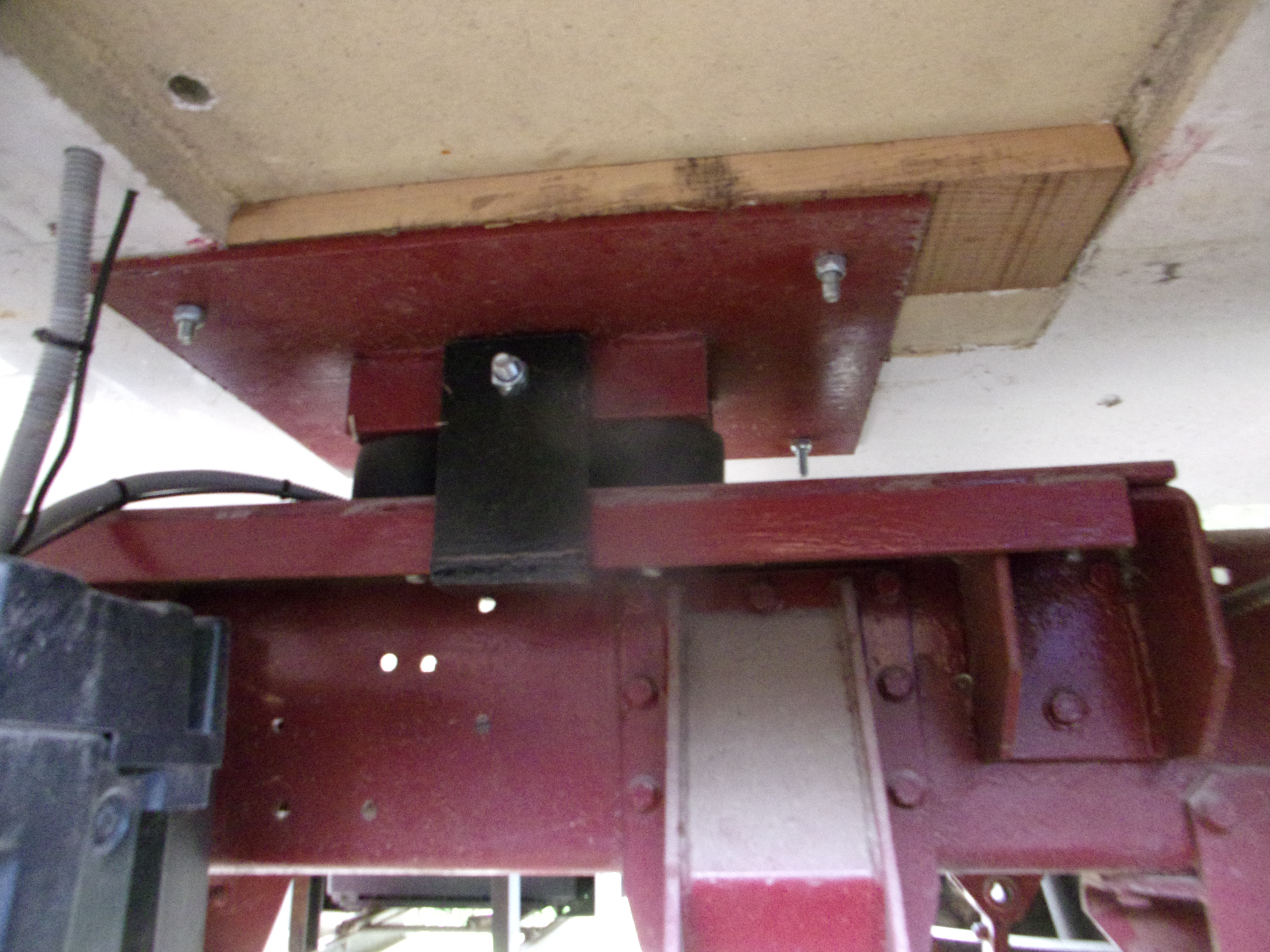

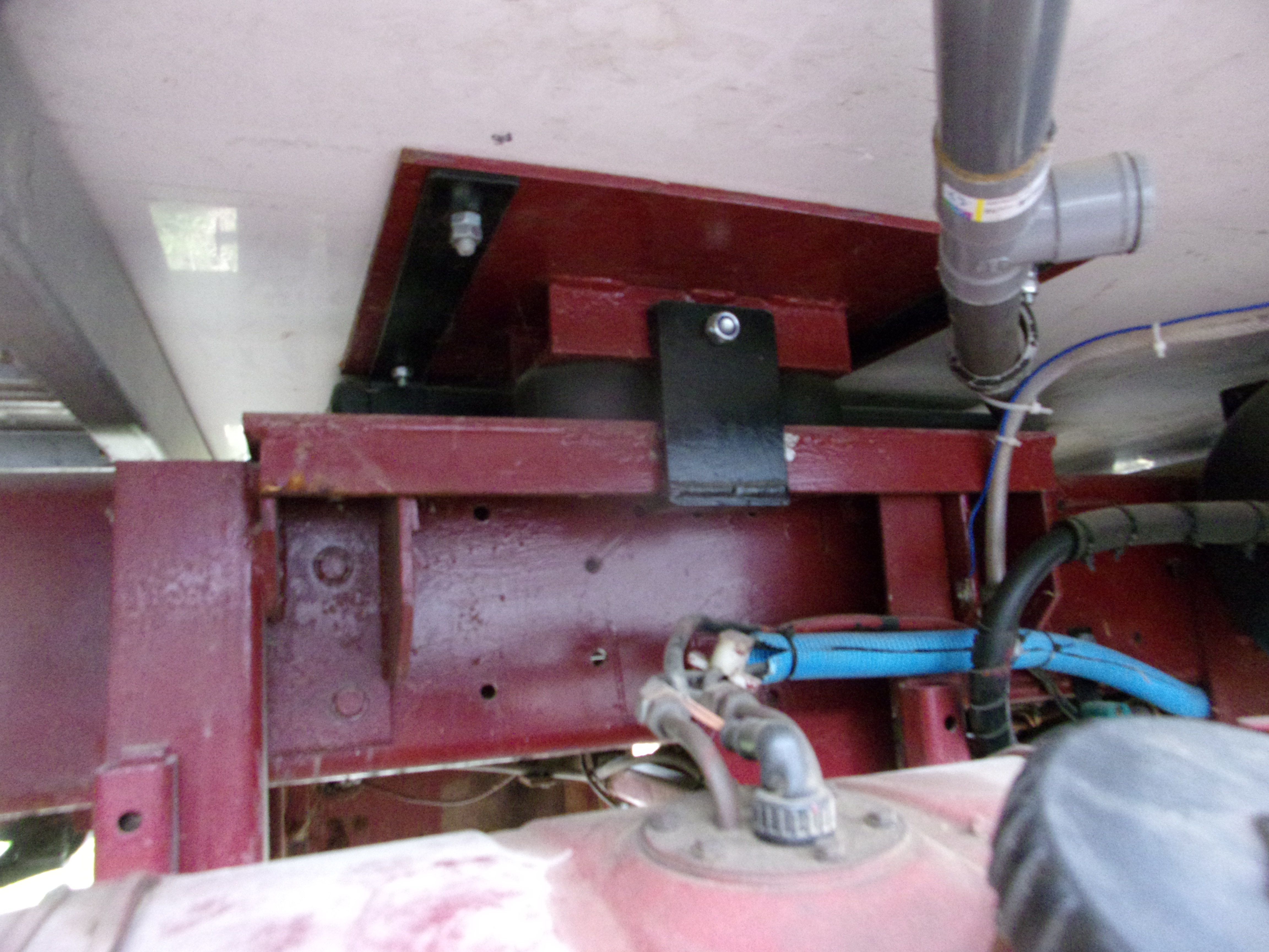

Slt , non elle est posée sur des gros silentblocs

j'avais fait en plus les mâchoires noires pour éviter l'arrachement au cas ou

C'est une première de voir un tel montage avec des silentblocs sur l'avant et l'arrière d'une cellule, je serais curieux de voir comment le véhicule et la caisse frigo travail en gros croisement de ponts !
As-tu déjà ces expériences de torsion avec le camion ?
En principe, on ajoute ce genre de silentblocs à l'avant et un pivot à l'arrière ou vice-versa..

le pivot est a l'avant en principe , non ??

Celui de Mariem33 est fixé comme ça aussi

Beaucoup préfère le pivot sur l'arrière, certains qui ont des caisses avec capucine il y a moins de débattement avec des silentblocs derrière la cabine..
