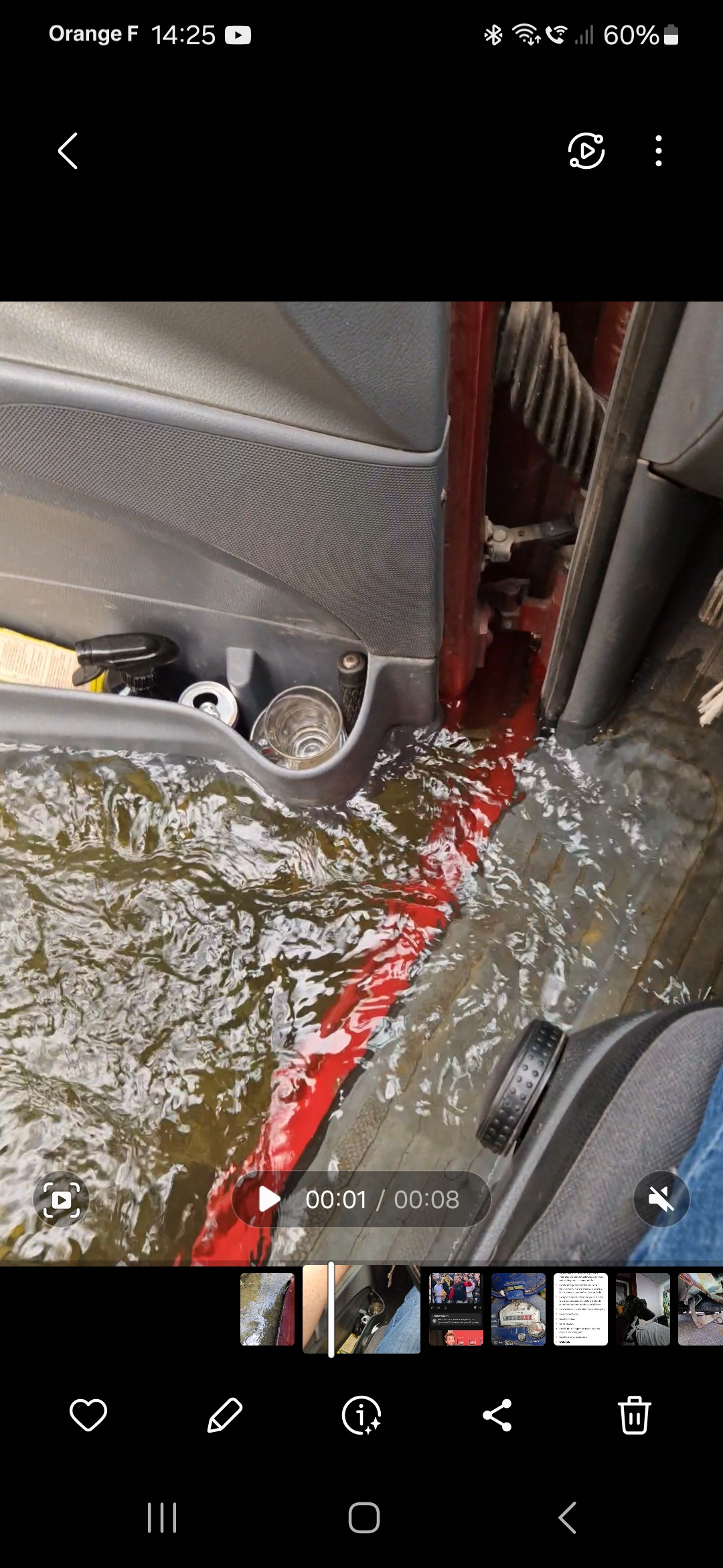

Et pour revenir à du sérieux, pour éviter les pièges type coincé par des vitres électriques bloquées, toujours un marteau brise vitre à bord, pour ce que ça coûte.. Si vous avez des vitres filmées, ça risque de compliquer un peu les choses.. pas de solution à proposer, mais essayez d'anticiper :thumbup:
Sur les hélicos volant en mer, les joints des vitres sont extractibles pour éjecter la vitre, il faut attendre que l'eau soit montée au moins jusqu'à la vitre (sinon trop de pression) arracher un genre de jonc, puis virer la vitre pour sortir.

STF a écrit : 13 mars 2024 12:26 Et pour revenir à du sérieux, pour éviter les pièges type coincé par des vitres électriques bloquées, toujours un marteau brise vitre à bord, pour ce que ça coûte.. Si vous avez des vitres filmées, ça risque de compliquer un peu les choses.. pas de solution à proposer, mais essayez d'anticiper :thumbup:
Edit Hippo: J'ai vu ça juste avant.. t'es une star.. :mrgreen: :lol:
Si la vitre est filmée, il existe un couteau Victorinox spécial véhicule (que j'ai et que j'ai testé):
