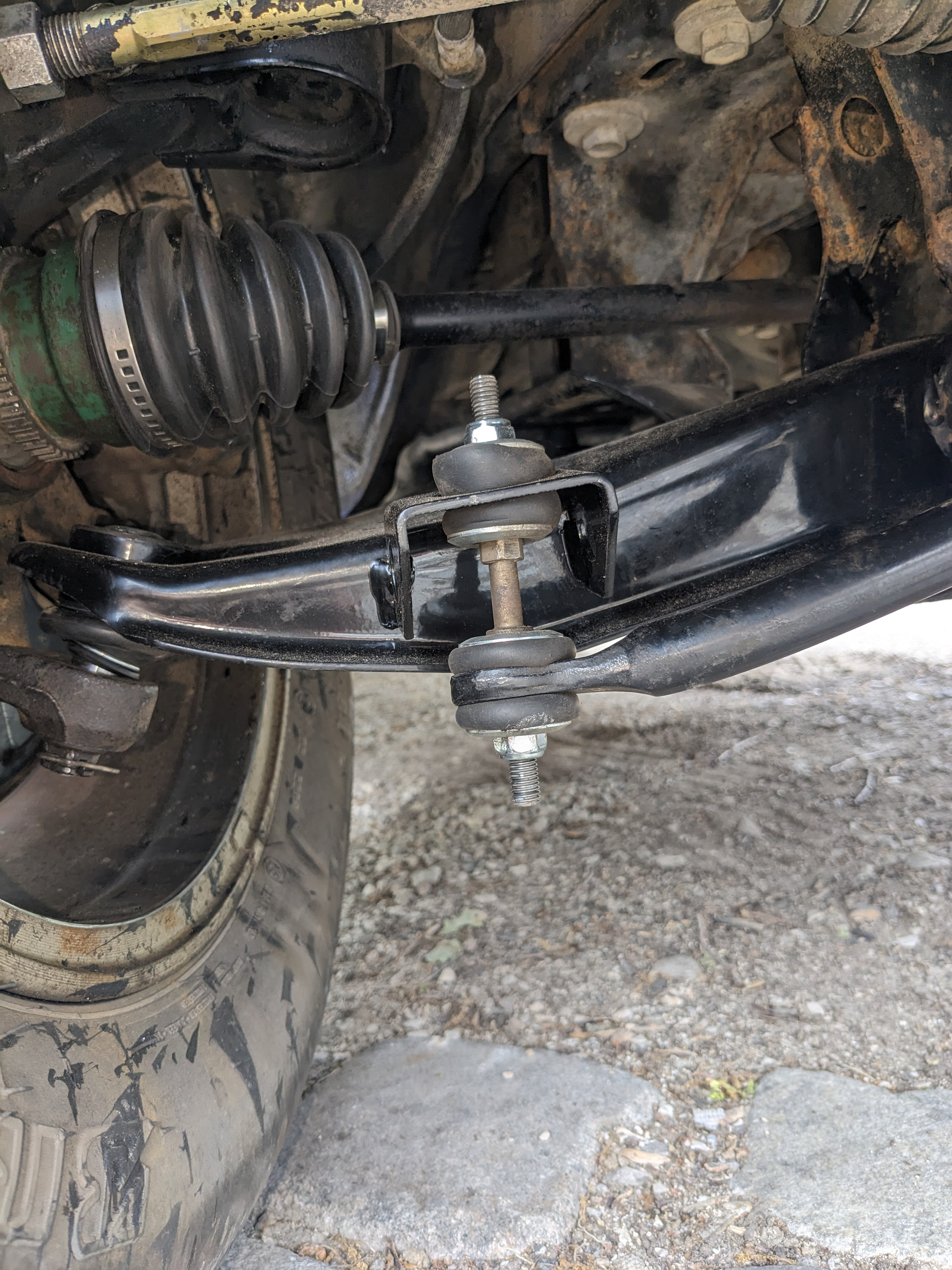

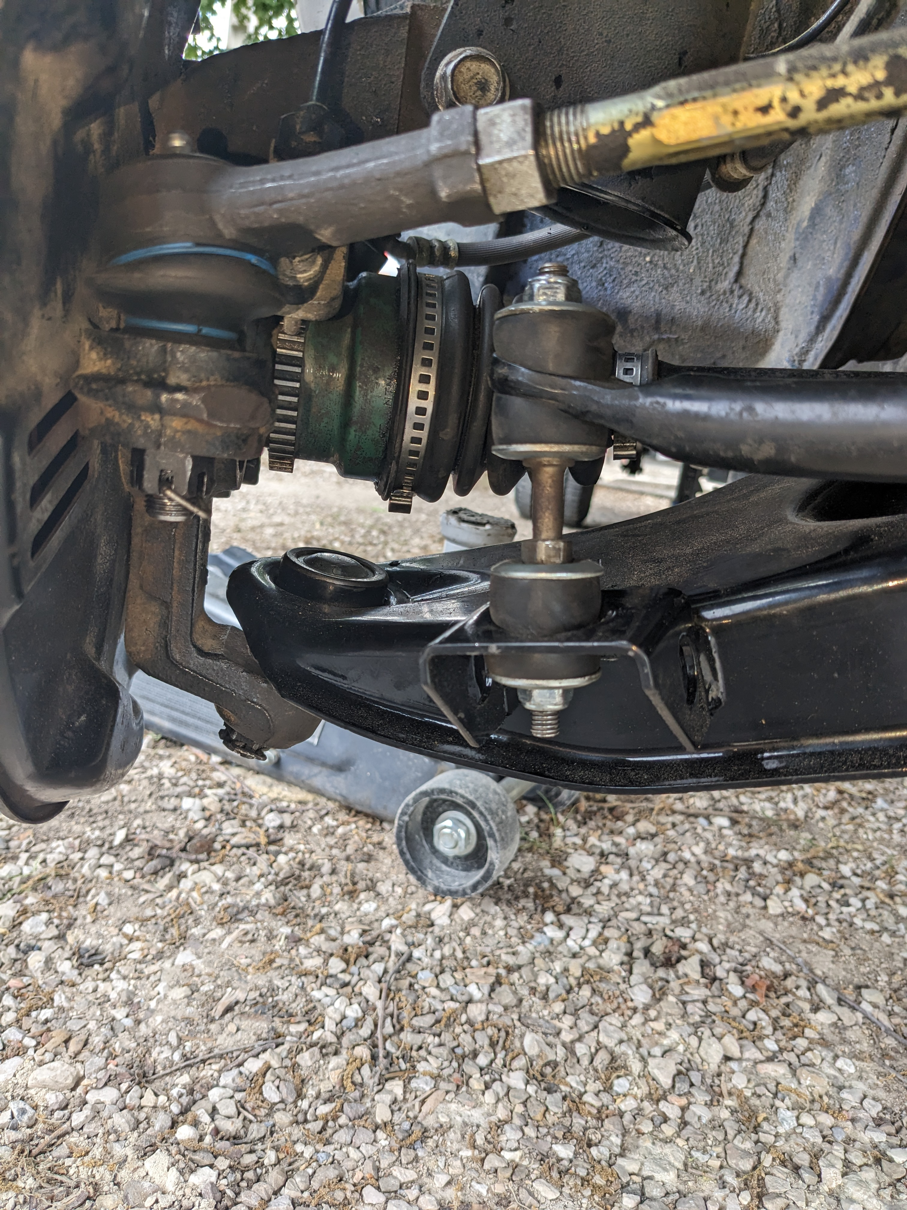

Nouvel essai ce matin, ça accroche encore. Cette fois un clongue, j'ai fait sauter le plomb sur la jante.
Bon aurais je monter ma barre stab à l'envers ? Je ne vous que cela , peut-être doit elle passer au dessus du triangle, et j'ai pas fait de photo avant le démontage. Quelqu'un saurait ? Pas facile de trouver un schéma, un tuto pour un terios de 2000.

En y réfléchissant, voir photo; bcp plus facile à monter comme ça que la première fois où j'ai du utiliser des sangles pour mettre la barre en tension et visser les biellettes (je me disais aussi c'était compliqué le montage).
Plus de frottement bien sûr dans cette position.
Un train avant ou direction qui flotte pas mal, je vais faire contrôler le train avant avec l'équilibrage pneu et direction. En roulant j'ai entendu de temps en temps le pneu qui ripait sur la chaussée.

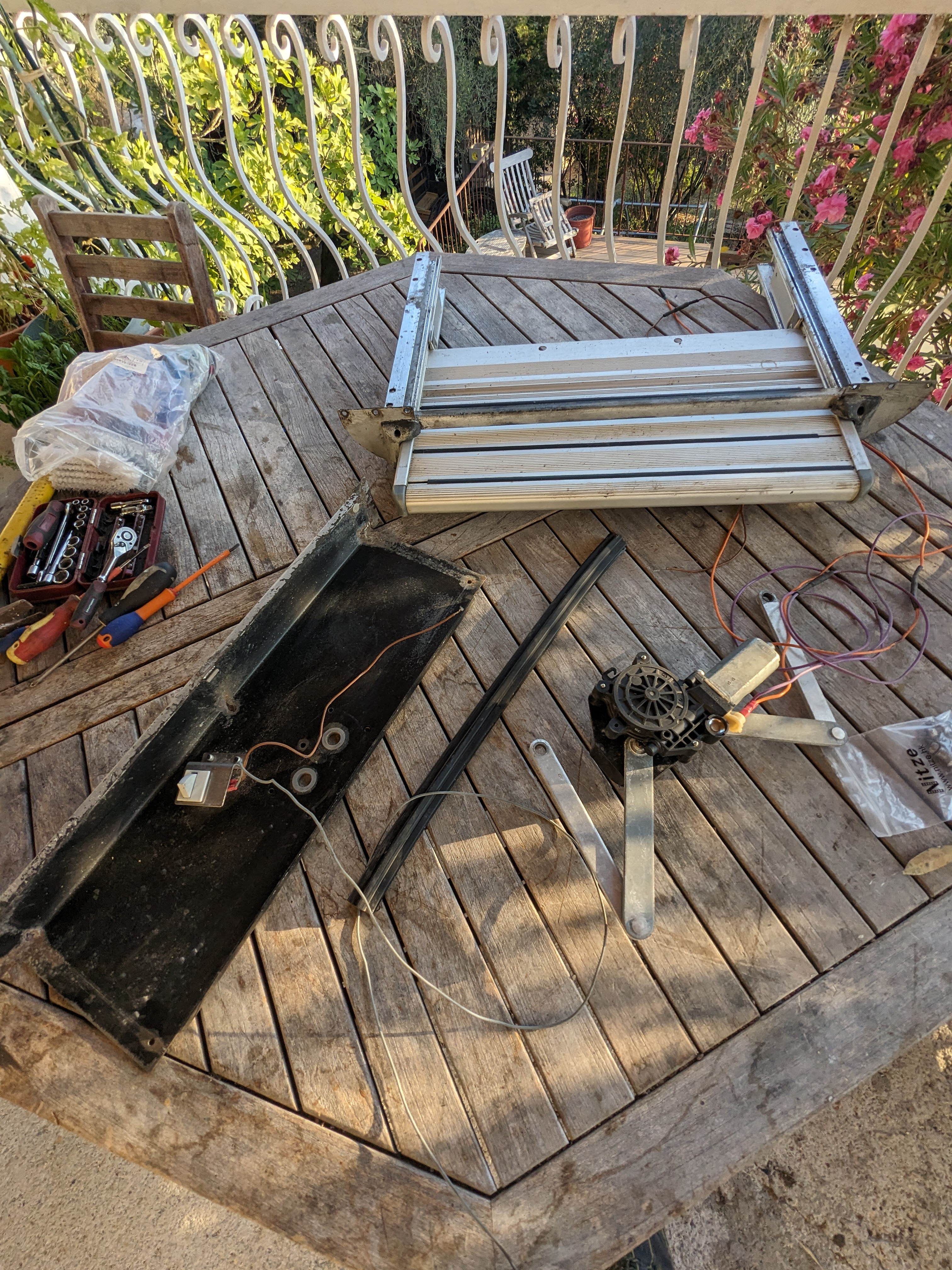

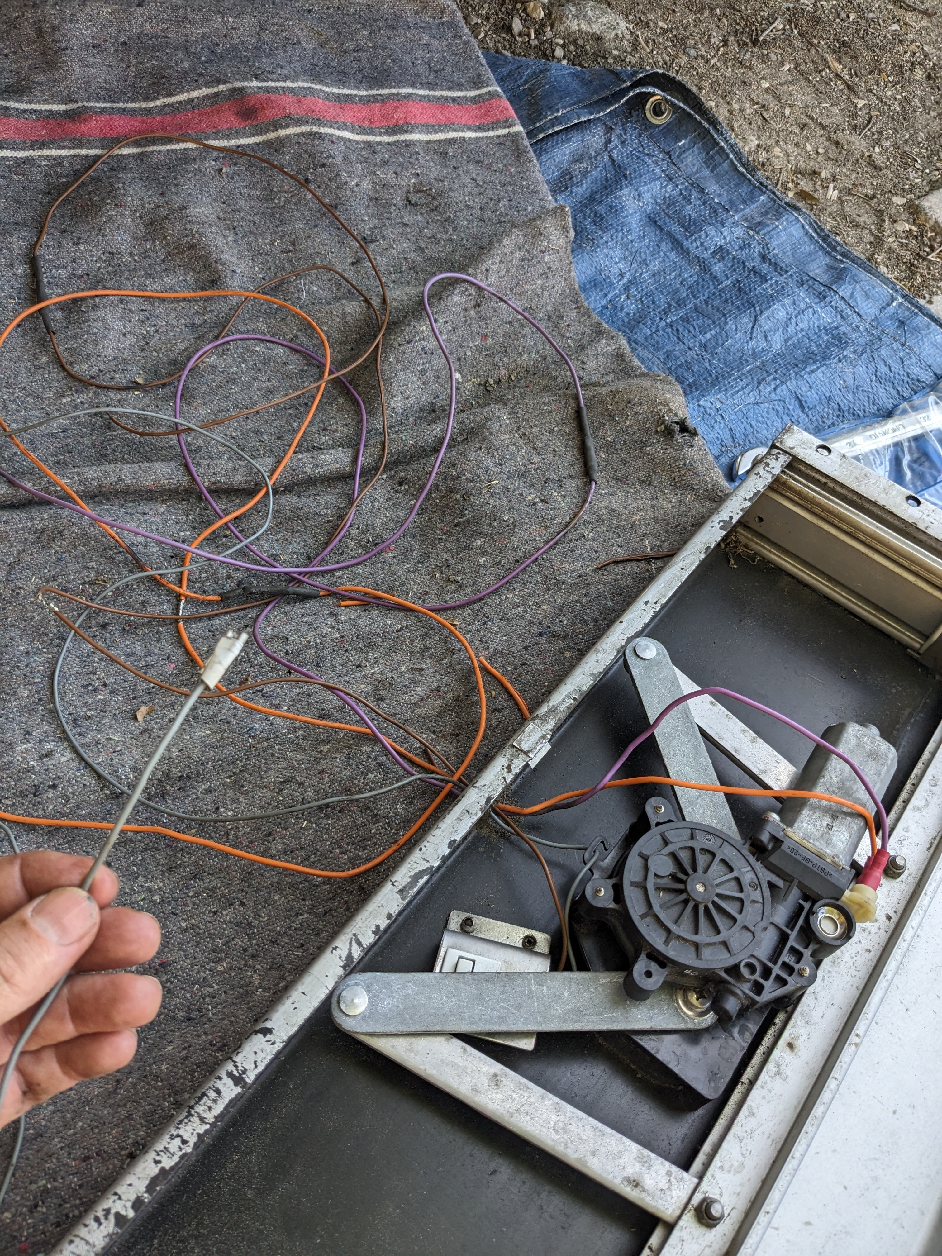

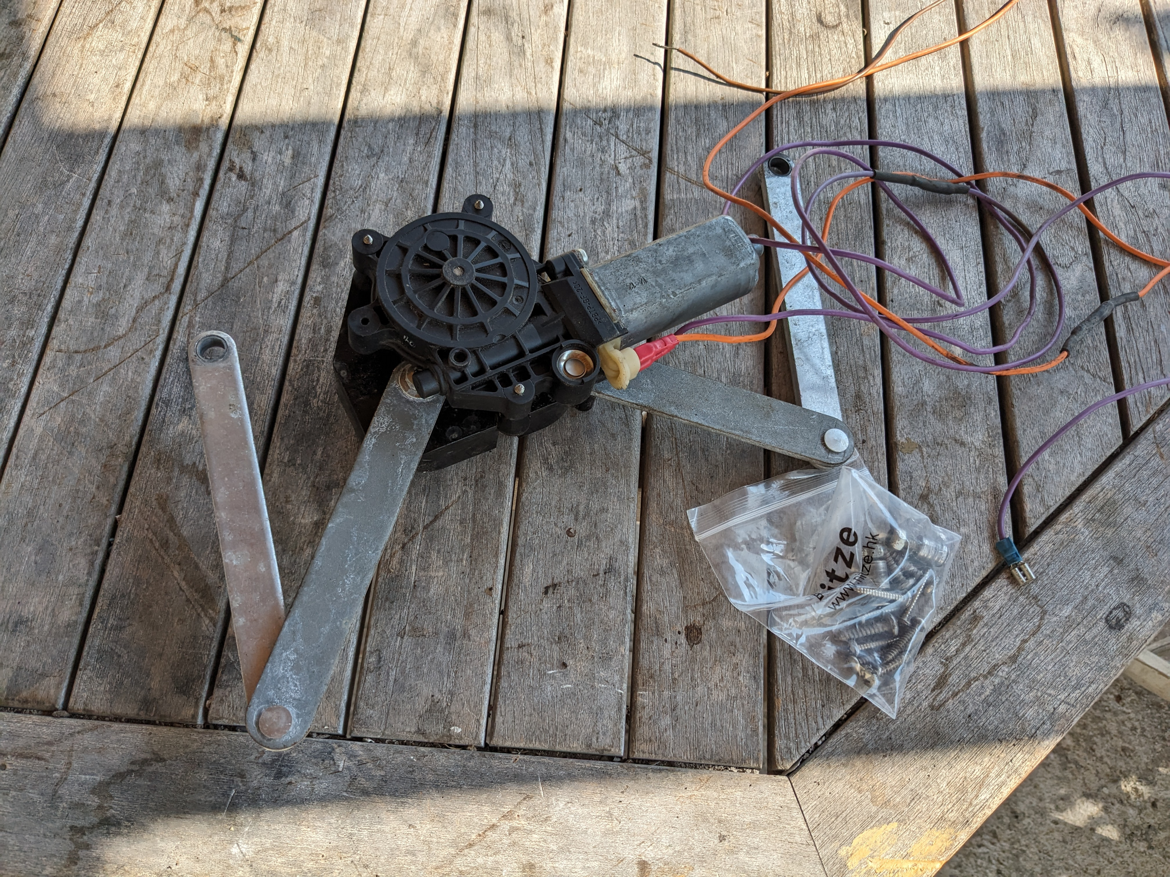

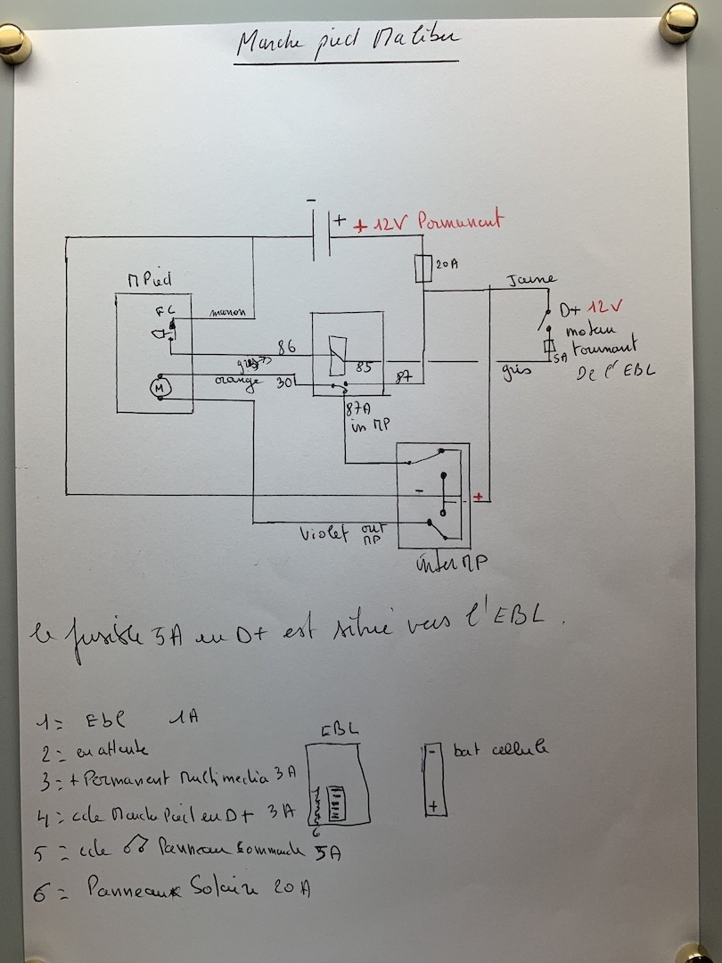

J'ai d'autres problèmes et donc d'autres questions.
Le marche pied ne fonctionne plus à priori le courant passe dans tous les fils. Cela a bien fonctionné jusqu'ici y compris fermeture automatique lors de la mise du contacte.
Il y a quatre fils dont le gris , qui n'était pas branché. Quelqu'un connait le branchement à faire de ce fil ? A priori c'est le fil de retour quand le marchepied est rentré. Je crois avoir lu qu'il sert à déconnecter l'alimentation quand le marche pied est rentré.
Comme cela ne fonctionne plus je pense que le mécanisme est mort. Quelqu'un saurait quoi faire ?

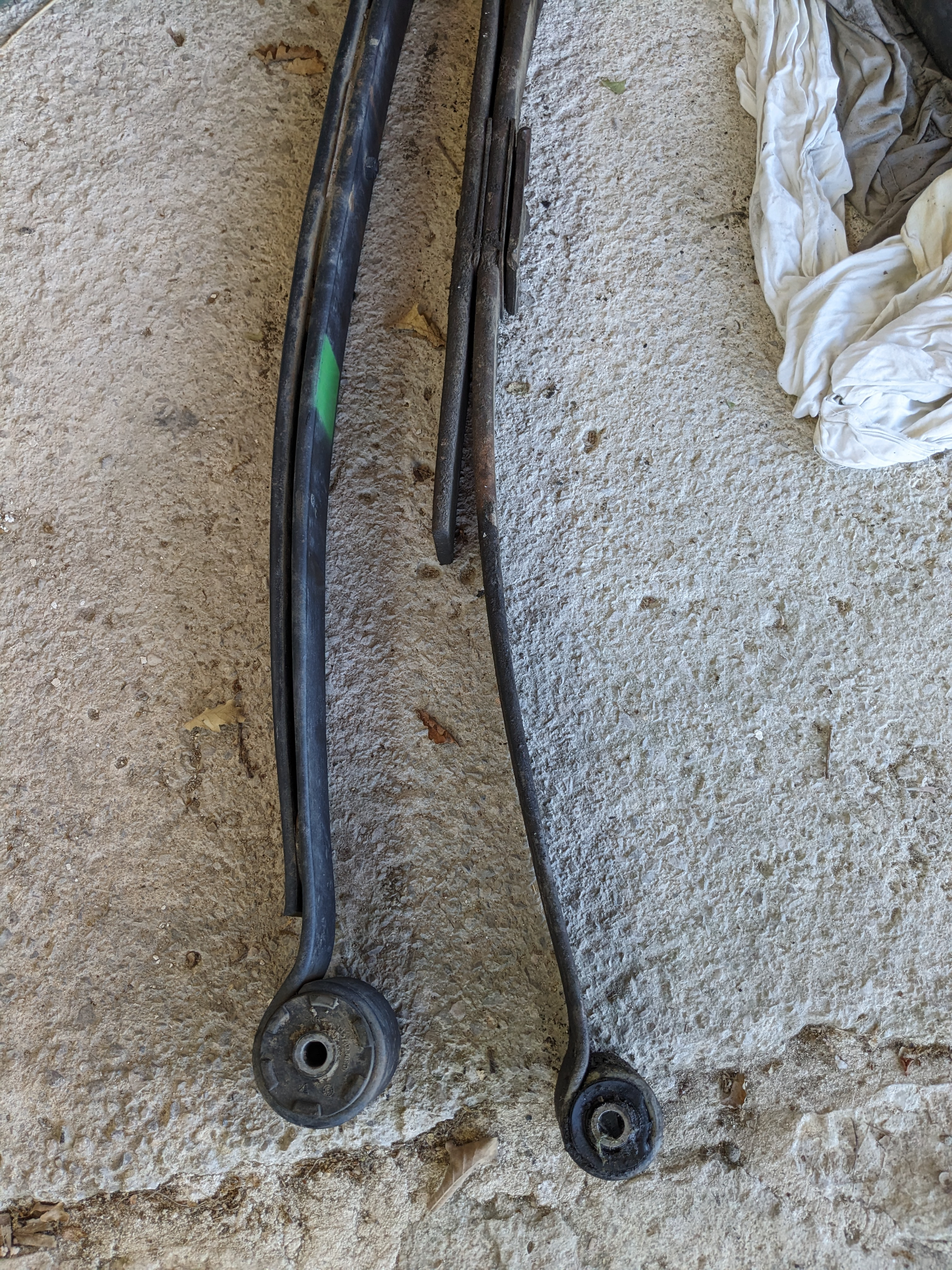

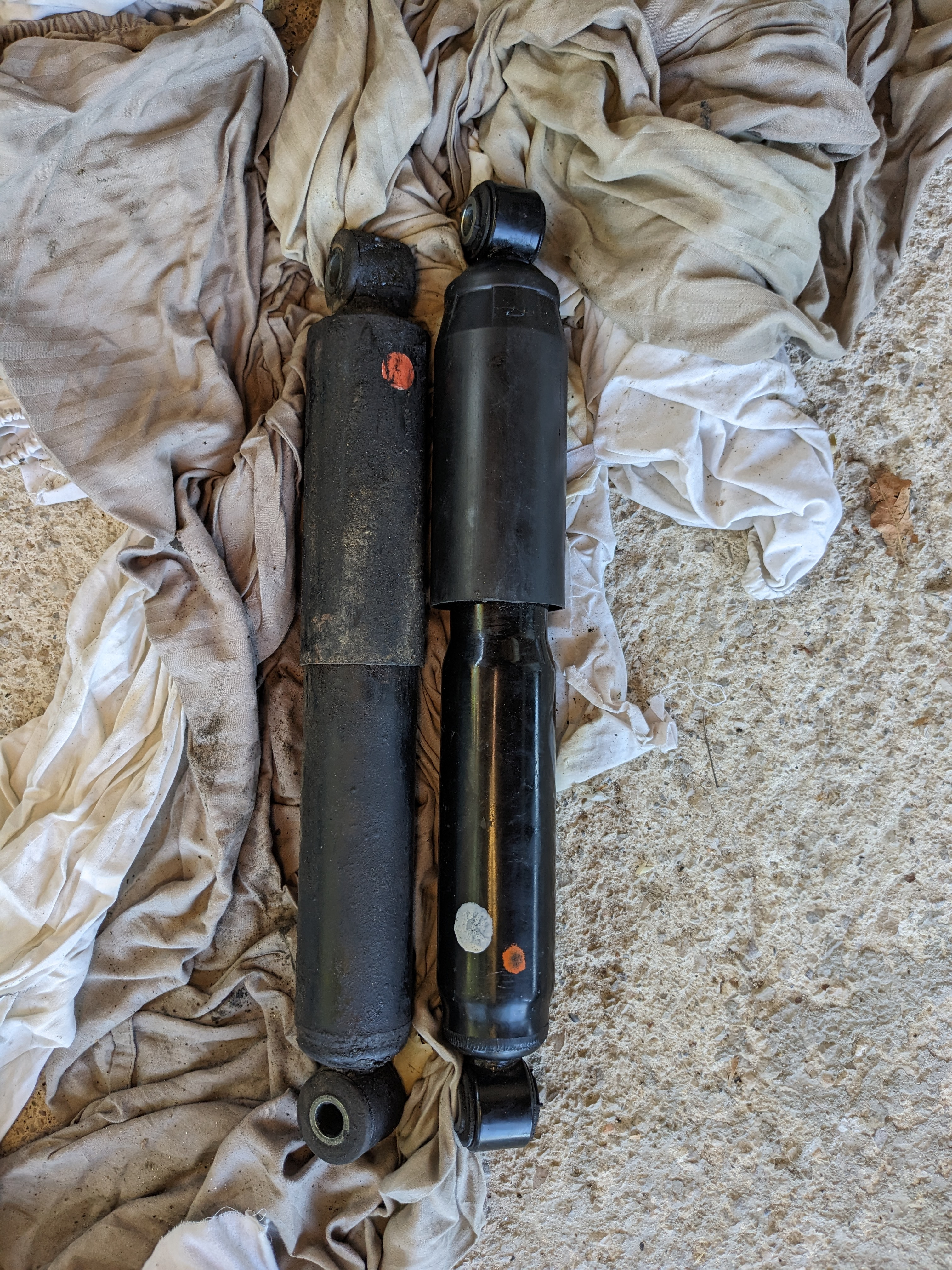

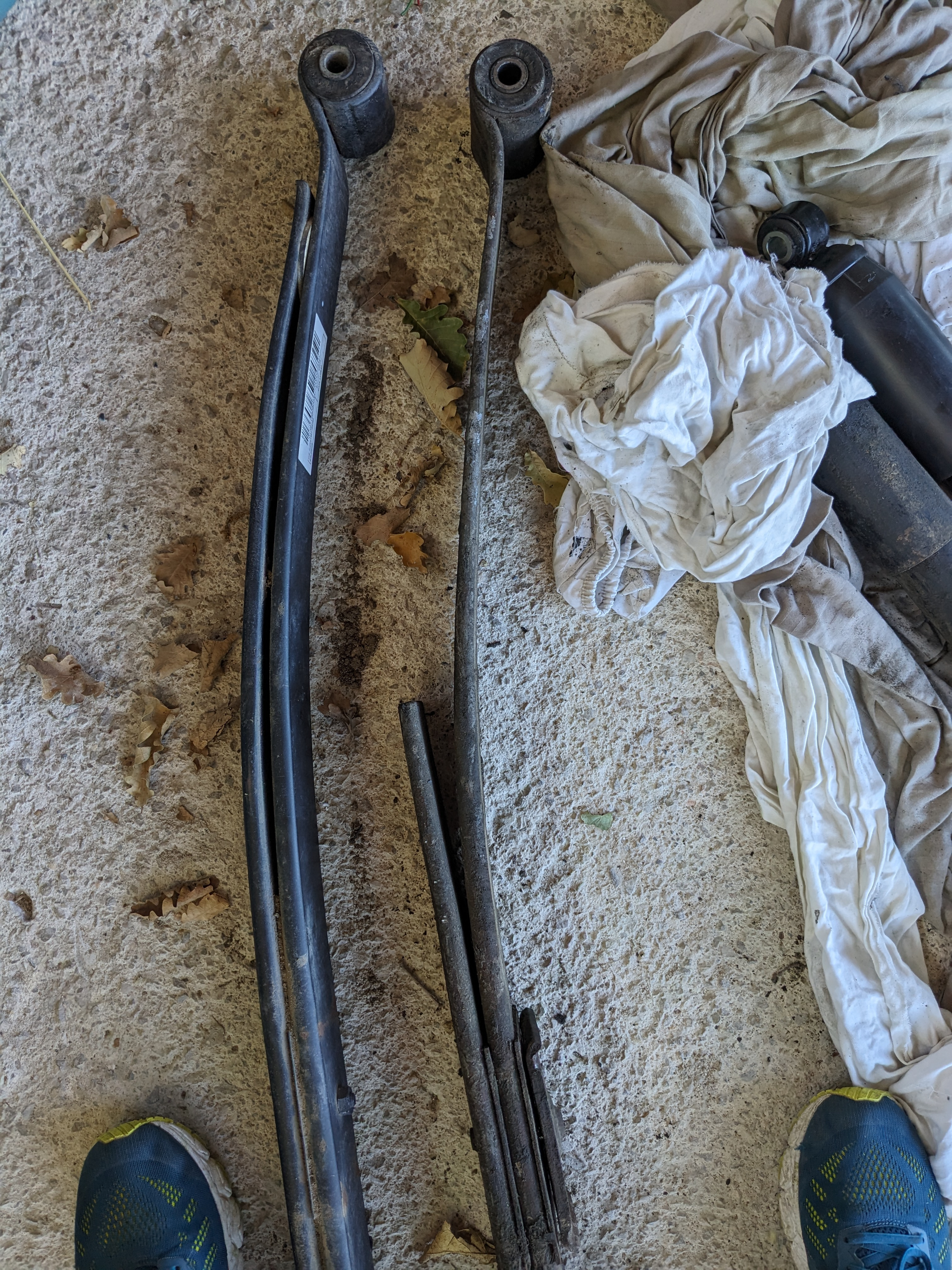

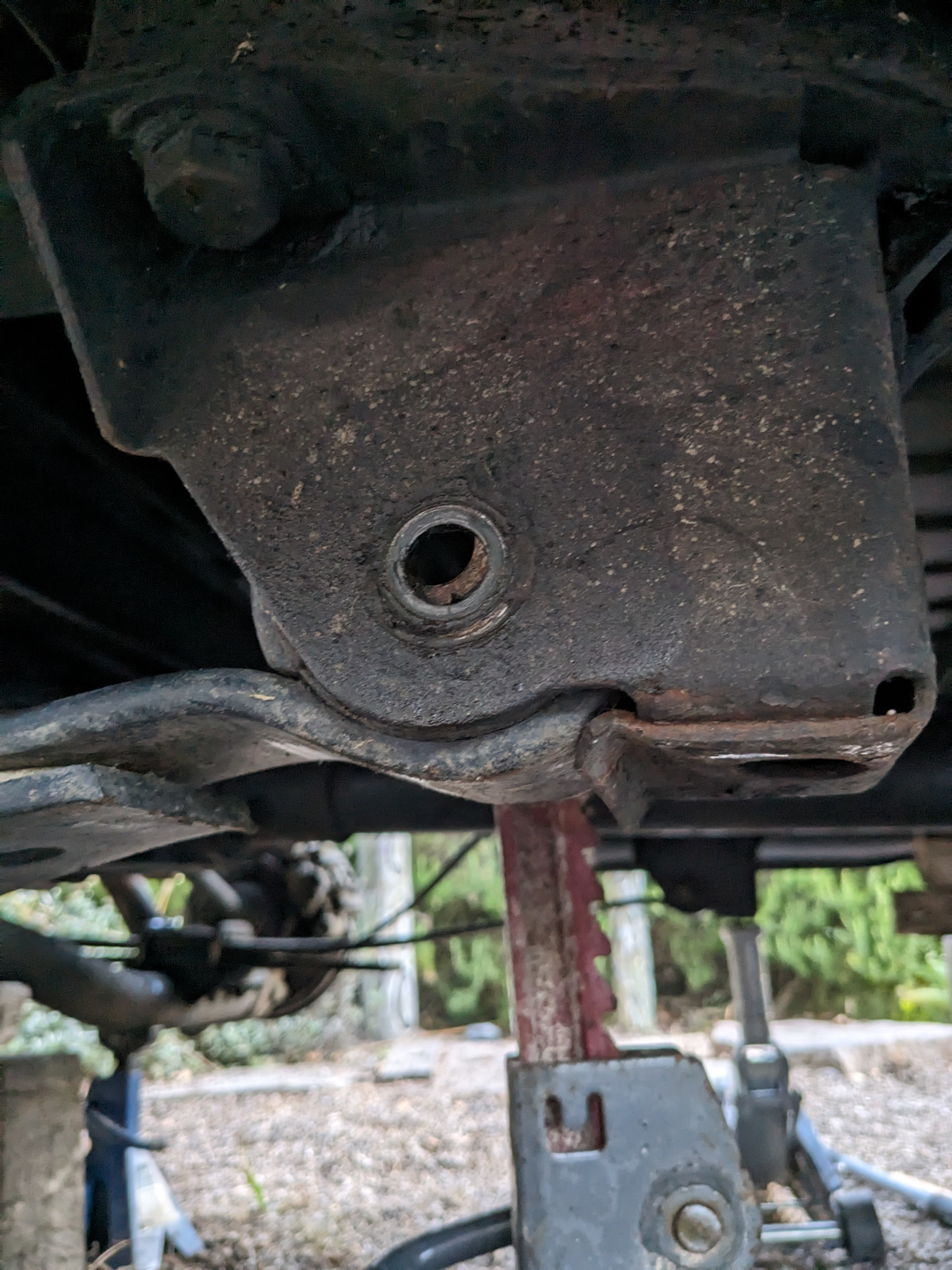

Un autre sujet:
J'ai récupéré des lames , malheureusement une des extrémités est bcp plus grosse que sur les lames d'origines. Je pense essayer de monter la seconde lame récupérée avec la lame d'origine. Qu'en pensez vous ?
J'ai les suspensions qui vont avec, elles sont plus souple que les origines, la compression et décompression est bcp plus facile. Les origines la décompression ne se fait pas vraiment ou s'est très lent. Mais je ne sais pas juger si elles sont suffisantes.
Besoin de vos précieux conseils. Merci
A droite le nouveau A gauche le nouveau bi lame Test de mise en place du bi lame: ca rentre pas dans un sens ou dans l'autre

je placerai plutôt des coussins d'airs au lieu de changer les lames, sur ebay tu as des kits à 350 euros.bext a écrit : 15 juil. 2024 09:40 Un autre sujet:
A droite le nouveau

J'ai la RTA, cela ne dit rien sur le répartiteur, mais sinon la procédure concernant les freins est assez complète. Mais je vais peut être qd même demander à un pro pour le freinage.
Concernant les lames et les amortisseurs aucun avis ? Il n'y a pas de bride sur les extrémités pour tenir les deux lames ensemble. Mais le bilame est en tension je l'ai vu au démontage. Cette tension je ne l'ai pas vraiment ou pas bcp quand je monte la deuxième lame sur ma lame d'origine a la place de la demi lame.
Avez vous des cales de rehausse a l'arrière ? J'ai juste 2 plaquettes métalliques de 3mm max chacune mais ça doit être le montage des lames. C'est pas des cales.
Bruno tu ne m'a pas parlé de cales à l'arrière ?

Tu peux faire une photo de tes lames? Quelle épaisseur au total tu as ?
Est l'amortisseur tu aurais une référence ou le débattement ?

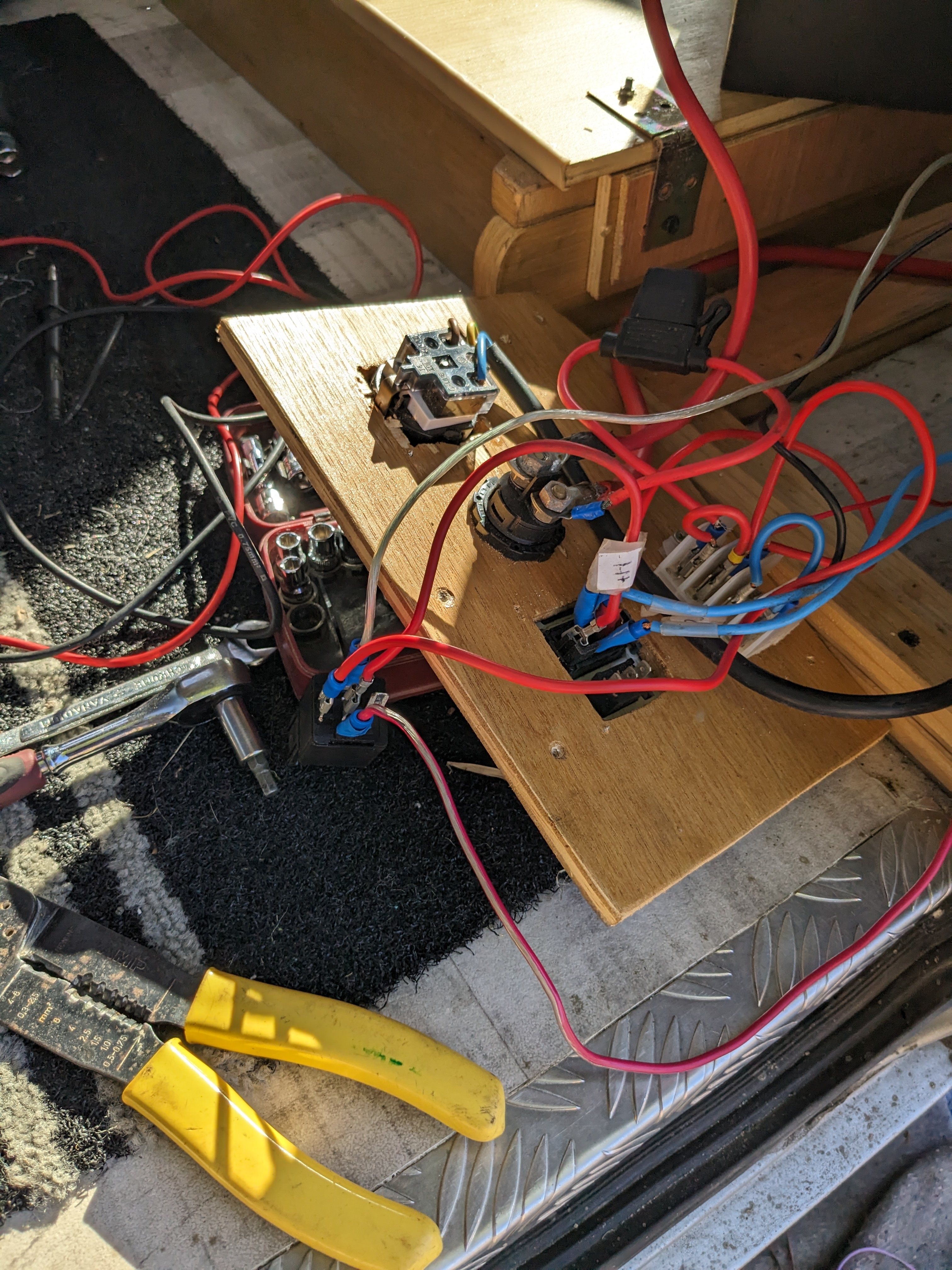

Quelques nouvelles du marche pied.
Qui après démontage complet, nettoyage, et test du moteur, fonctionne en fait. (C'est fait avec des moteurs de lève vitre).
Pourquoi il ne fonctionnait plus , je ne sais pas , il s'est peut être mis en sécurité, car il forçait en continue.
Après remontage et branchement comme il faut du fil gris et marron ! A nouveau fonctionnel. Faire attention à quel négatif on branche le fil marron (mon négatif auxiliaire n'est pas couplé au négatif véhicule et le retour du D+ doit se faire sur le véhicule bien sur)
Donc le mystère est résolu, le fil gris et marron sont reliés à un interrupteur mécanique qui est ouvert quand le marche pied est replié. Il faut donc utilisé ces fils de le circuit lié au D+ (qui sert à replier le marche pied automatiquement). Une fois replié le circuit est ouvert et le moteur n'est plus alimenté et donc ne force pas en continue.
