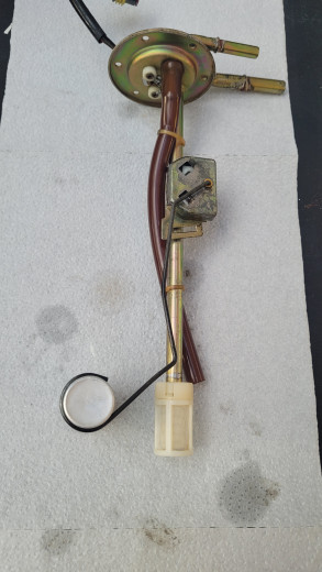

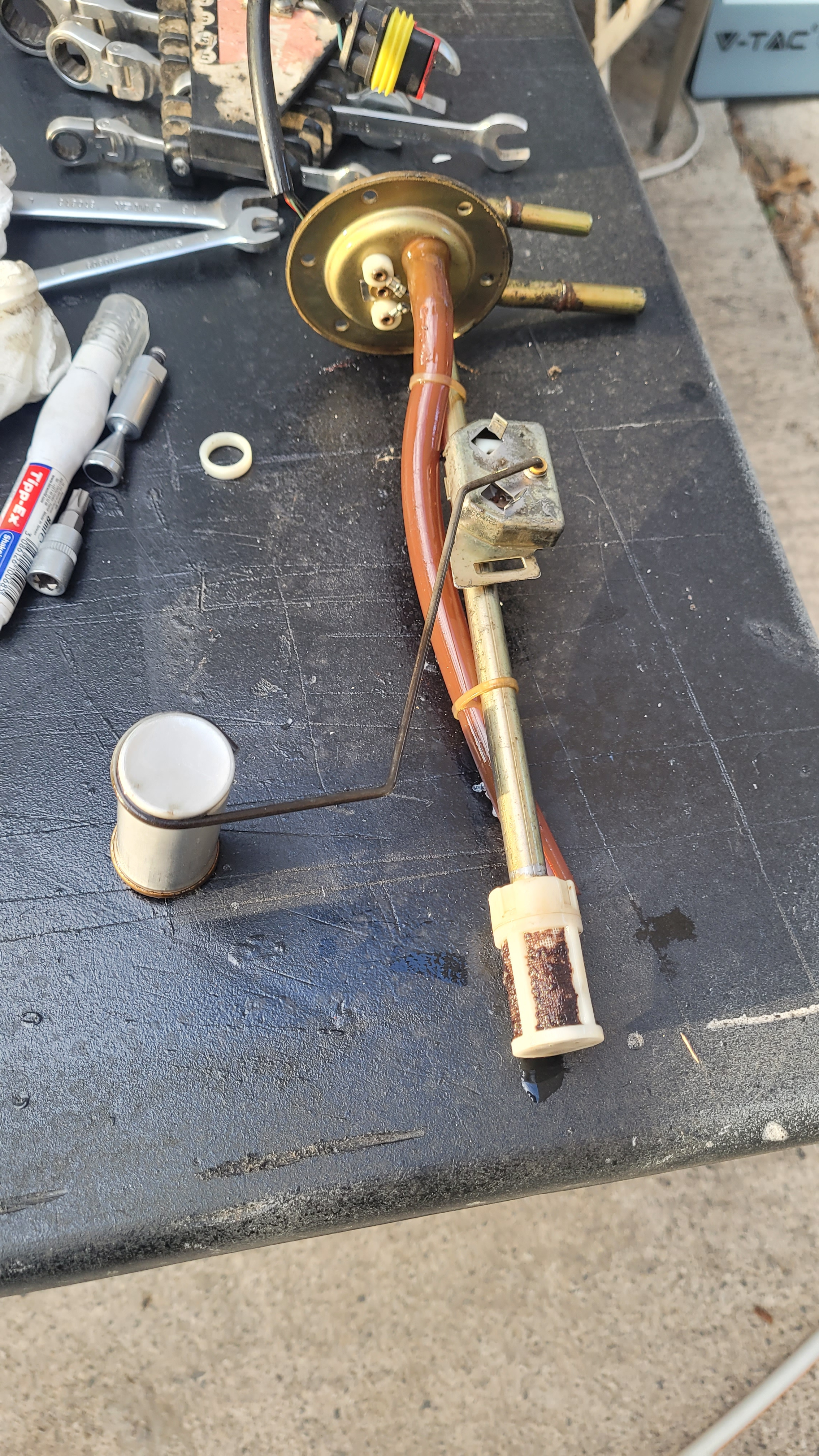

J'en ai profité pour régler mieux la jauge qui m'indiquer par correctement le plein.

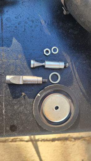

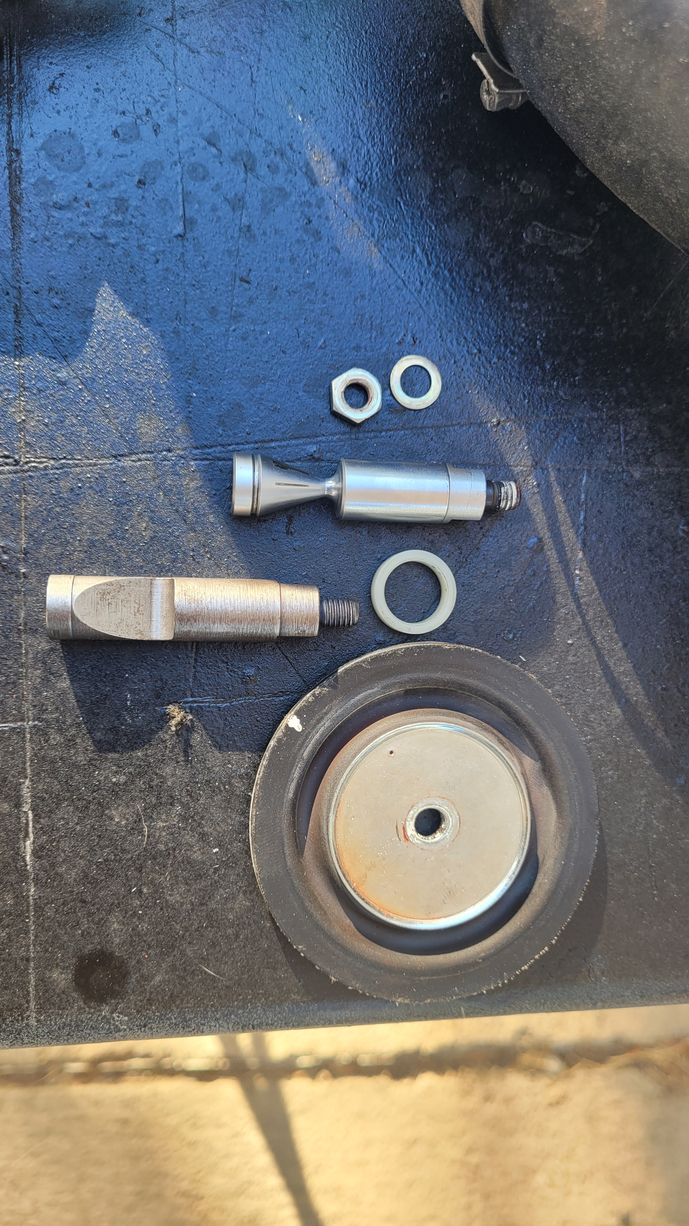

La came LDA (la mienne n'était pas excentrique donc aucun réglage), j'ai viré la bague blanche.
https://turbo-gazole.com/products/came-lda
Globalement je dirais 10ch en plus facile, j'ai surtout la poussé jusqu'à 110kmh, il me reste à faire le changement des têtes d'injecteurs et tarage.

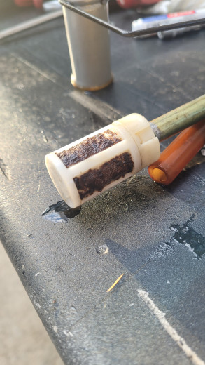

Ah oui intéressant le nettoyage de la crépine, je vais regarder ca, même si de mon content je trouve qu'il roule bien.

Yes au final sur des vieux véhicules, faut le faire comme un entretien, il y a forcément des morceaux de rouille avec le temps.
Normalement sur ton moteur, ta pompe à injection est électronique, tu n'as pas de came LDA.
C'est la noir la nouvelle :) Une came LDA sert à augmenter le débit de gazoil quand le turbo compresse l'air (quand l'air pousse la membrane, ça fait bouger la LDA qui augmente le débit)
Oui tu peux sûrement augmenter le couple à bas régime électroniquement via une carto sur mesure (en augmentant le débit de gazoil à bas régime) mais tu vas fumer noir et ça va te couter cher pour gagner très peut à mon avis.
