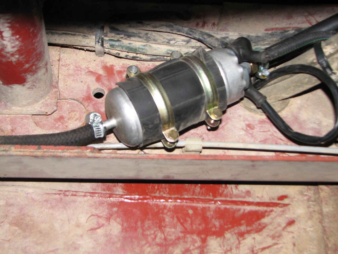

Si la petite pompe sur la photo est auto amorçante le problème se simplifie à mon sens.
1er cas : les deux réservoirs sont à la même hauteur. Il suffit de faire l'aspiration par le dessus avec une "pipette" qui plonge au fond du réservoir "de réserve" et de remplir le réservoir principal par le dessus, à la demande. Il n'y aura pas de transvasage puisque le tuyau vers la pompe sera plus haut que le haut des réservoirs.
2ème cas : le réservoir de réserve est plus haut que le réservoir principal. Instalation idem avec en plus un petit robinet avant la pompe (ou après d'ailleurs... à porté de main...) pour qu'elle ne siphone pas le réservoir de réserve (ne pas oublier de l'ouvrir avant transvasement....lol...lol).
Je ne crois pas qu'il y ait de configuration où le réservoir de réserve serait plus bas que le réservoir principal mais ce serait ramené au cas N°2
Pour Dimitri, si cette pompe refoule à plus de 1 mètre de hauteur, plus besoin de soulever les jerricans...
Quel est le débit de cette pompe ?

new-one a écrit :Bonjour
autoamorçante ? Oui
Débit: 120 l/h
avantage ...son système ne s'abime pas même si l'on a fini le transvasement, simplement elle change de bruit ( plus fort)
on peut lui adjoindre un clapet anti retour suivant la configuration ou bien comme tu le dis un simple robinet

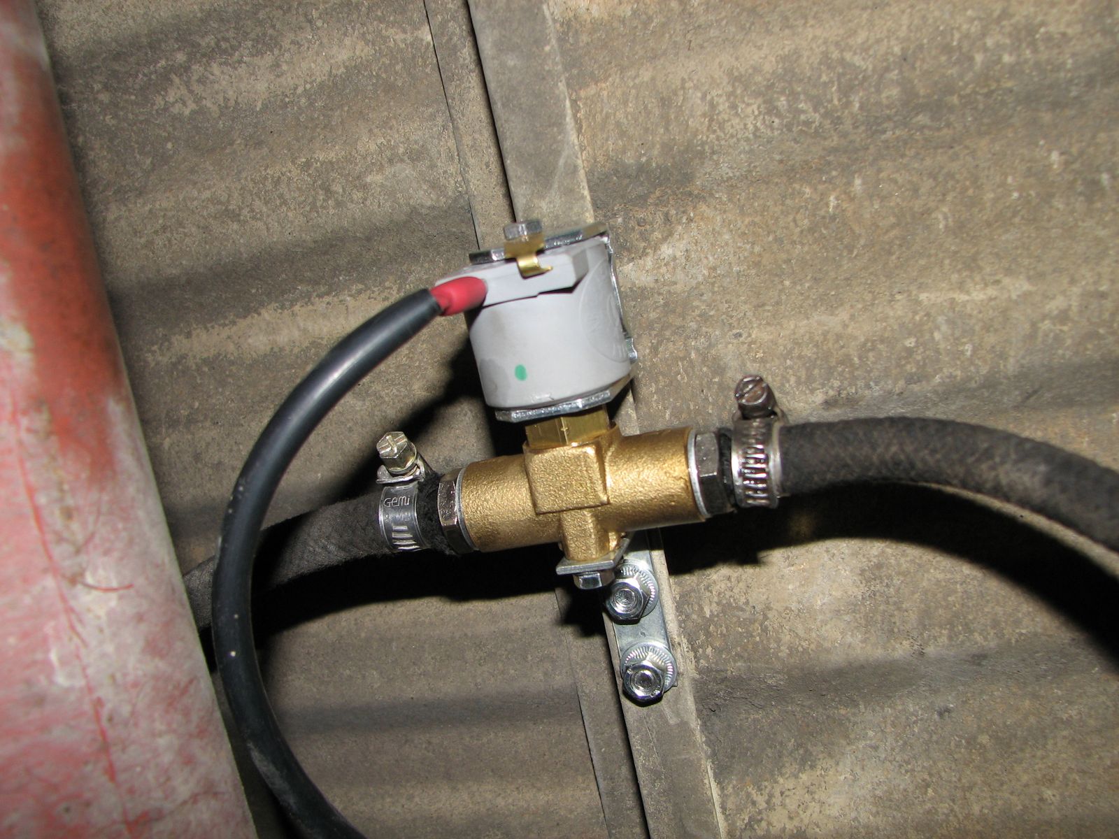

En complément de la pompe (Facet ou une pompe récupérée à la casse sur des 505 ou R25 injection essence: coût 50€ environ, c'est pas donné!); j'ai installé une électrovanne achetée chez Veillat (70€) par l'intermédiaire d'un revendeur (Veillat ne distribue pas directement au particulier).
Sans cette électrovanne , montée en amont de la pompe et en parallèle sur la commande de la pompe, mon réservoir auxiliaire, installé au-dessus du principal se siphonnait. Bien entendu, on peut monter un robinet: c'est moins cher, mais cela oblige à une manipulation et il ne faut pas oublier de fermer le dit robinet après usage, sinon on est revenu à la case départ.

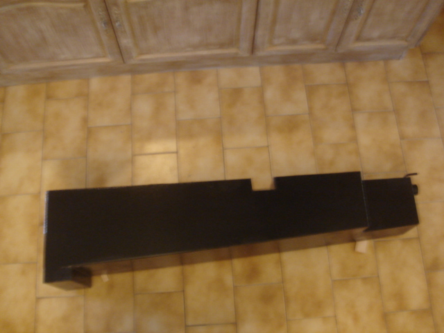

Si tu veux changer le réservoir actuel de GO, trois grandes options :
- être parfaitement en régle : acheter un réservoir homologué chez RVI (1200€ HT) 130 litres
- être "à moitié" en régle
: faire fabriquer sur mesure un réservoir de 130 l maxi (contenance maxi indiquée sur le barré rouge), ce que j'ai fait, en acier 600 € HT
- être totalement hors normes... on fait ce qu'on veut.
Remarques : pour loger un gros réservoir à la place de celui d'origine il doit être long, donc attention quand on monte (ou descend) une pente de 10% (par ex) ça peut faire des variations de niveaux qui réduisent la capacité "utile" puisqu'il faut garder une marge pour ne pas désamorcer. Pour un réservoir de 1,30m et une pente de 15% ça fait 19,5 cm !
Le réservoir vendu par RVI est à fond plat...
Celui que j'ai fait fabriqué a le fond en pente vers l'AV (attention à la garde au sol surtout sur les Ponti) plus une "boite" de 2 litres à l'AV dans laquelle plongera l'aspiration de GO pour diminuer les risques de désamorçage pour les pentes ou cahots divers lorsque le réservoir est presque vide.
Si tu veux garder le réservoir actuel, il faut rajouter un ou deux réservoirs additionels, pas mal d'avantages à cette solution, surtout si on peut transvaser par gravité les réservoirs sup dans le réservoir d'origine. Si j'avais pu (incompatible avec mes plans d'aménagement), j'aurais choisi cette solution.

A partir du moment où le réservoir n'est pas homologué, qu'il fasse 130 L ou plus c'est illégal... j'ai juste rappellé pour info ce qui est sur le barré rouge.
Mon camion est un fourgon, je n'avais donc pas bcp de place entre la carosserie et le châssis , le résultat est un peu tarabiscoté (raison du coût). Si tu veux remplacer ton réservoir d'origine, il te faut faire un plan qui soit exactement adapté à ta configuration qui est forcemment différente de la mienne.

Bonsoir
Le fond en pente oui mais..., tous calculs fait, pas assez !
Je vais donc modifier mon "gros" (en fait il est tout maigre... et tout long) réservoir avant de l'installer.
Je vais faire un petit compartiment, à l'AV, partie la plus basse, avec à une distance de 34 cm de la face avant, une demi cloison étanche de 20 cm de haut, (le réservoir fait 33 cm de haut à cet endroit. Je rajoute, dans le bas, un tuyau avec une vanne qui va relier les deux parties du réservoir AV et AR. Vanne ouverte ça fait le même réservoir qu'avant transformation, il s'utilise normalement et se remplit normalement.
Si j'ai à gravir une très longue pente, très pentue, et que le réservoir est presque vide, je ferme la vanne (camion tourné vers l'aval) et j'isole ainsi environ 15 litres de gasoil (15 L "utiles" avec une pente de 20%) soit minimum une heure de marche. Si ça ne suffit pas... ne riez pas... je fais demi tour, un petit stop vanne ouverte, je "recharge" le petit compartiment, je referme la vanne et hop ça repart
Edit : une tite photo

Denis, je ne pense pas que ce soit une co....ie... C'est sûrement une option possible, sous réserve de trouver un clapet suffisament "souple" pour qu'il ne retienne pas de gasoil dans la partie AR et parfaitement étanche car sinon on est ramené au cas précédent. (ou une petite saleté qui peut venir empêcher une parfaite obturation)
J'avais pris la précaution de faire une plaque démontable sur la face avant, elle reçoit la jauge et les tuyaux, je peux y passer la main pour les cas "graves" d'intrusion de grosses cochonneries.
Mais j'avais oublié de faire un bouchon de vidange
Or il peut y avoir besoin juste d'une petite purge (un ti coup de purge de temps en temps pour évacuer un peu de flotte et quelques petites dépots), ma "plomberie extérieure" pourra me servir à purger

Dans mon cas, impossible puisque le fond est en pente.
Le fait de mettre l'aspiration au milieu ça divise la longueur par 2, donc ça va diviser par 2 la hauteur minimum de gasoil à garder dans le réservoir pour "rouler en pente", laquelle est fonction de la longueur du réservoir et du % des pentes à gravir
Je pense qu'il faut prévoir de toutes façon une petite "bassine" pour y faire plonger l'aspiration car dans un gros cahot, même dans un réservoir à moitié plein, le gasoil peut partir complétement dans un bout et provoquer un désamorçage. La "bassine" peut être remplacée (ou complétée) par deux cloisons assez rapprochées de part et d'autre de l'aspiration avec seulement deux petits trous en bas dans les angles pour que le gasoil s'écoule doucement et ne puisse pas "voyager" à sa guise dans le réservoir (prévoir deux gros trous en haut pour évacuer l'air et faciliter le remplissage, les petits trous du bas devant être les plus petits possible (laisser qd même un débit = à la consommation
Il reste aussi à bien regarder la garde au sol pour ne pas pénaliser les capacités de franchissement, avec une bonne marge, une suspension complétement compressée vers le haut va faire diminuer bcp la garde au sol, il serait dommage d'emboutir ou même d'arracher le réservoir en passant une bosse avec un caillou juste là où il ne faut pas...
Comme je l'ai dit avant, un réservoir sup est souvent une solution plus facile à concevoir et mettre en oeuvre (et sans doute moins onéreuse). Il me semble que cette option est à étudier en tout premier, le gros réservoir unique en remplacement de celui d'origine étant à voir si impossibilité de la première option. Les possibilités vont bcp varier d'un camion à un autre.
