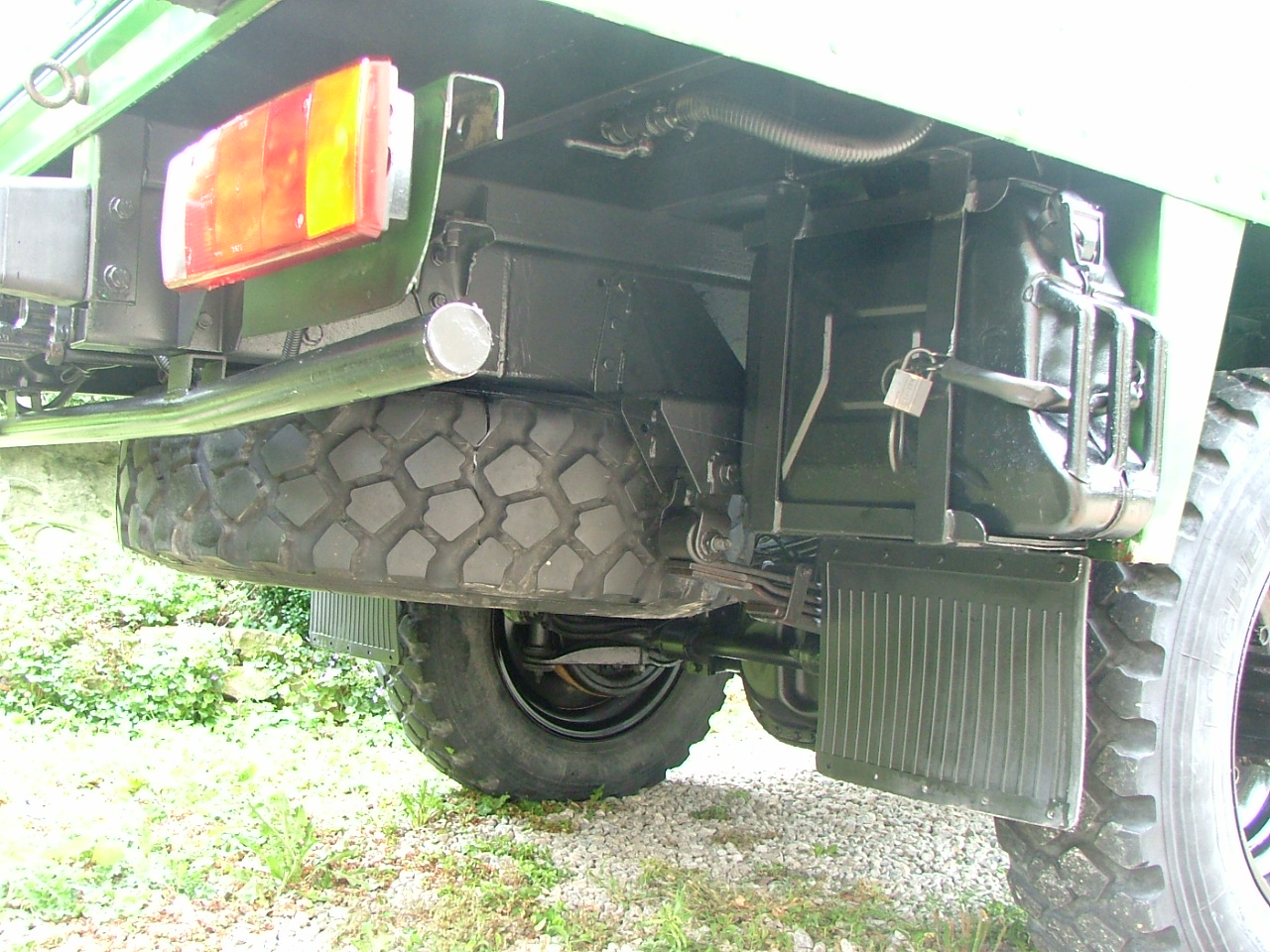

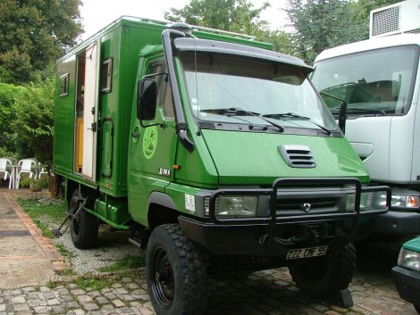

salut Alain..ce n'est pas si impressionant que celà dans la mesure ou les bandes de roulement sont de circonférence quasi identique...donc quasi pas de différence concernant la hauteur du véhicule ni sa vitesse.
le véhicule dont je parle est "Nessie" dans les véhicules "vendu" du forum...il a rejoint l'équipé du berbère...son nouveau nom est corsaire si tu lui demande il pourra te donner des infos complémentaires. http://bernard.debucquoi.com/spip.php?article170
la seule subtilité est qu'a l'arrière..pour respecter le déport, la jante est montée à l'envers..et ces roue étant à voile plein et la valve se retrouvant à l'intérieur.. Jean Louis a fait un trou au trépan pour accéder à celle ci de l'extérieur sans avoir à se contorsionner.
les jantes en question ne sont pas des jantes à cerclage et je suppose tubless mais pas sur du tout (je n'ai jamais démonté de pneu sur mon brutt)
voili voilou...jean Louis n'en pouvait plus des défauts et des prix extravagants des 900R16...il appelait ses 10,5R20 des "chaussons"
pas négligeable non plus: la difficulté de trouver des 900R16 en voyage (est ce plus facile avec les 10,5R20 ? à voir...)
et quand tu en trouves...avec jusqu'a 7cm de différence de diametre constaté entre 2 différents pneus :shock: on est pas forcément tiré d'affaire :?

Effectivement, sur la photo ç'est pas si impressionnant. http://bernard.debucquoi.com/spip.php?article170
Pourtant en faisant un rapide calcul:
- Un pneu 900x16 fait 86 cm de diamètre [(2x9.5+16)x2.54]
- Un Pneu 10.5x20 fait 104,14 cm de diamètre [(10.5x2+20)x2.54]
Soit un gain de 18 cm sur le diamètre, donc une garde au sol augmentée de 9 cm. Et 9 cm de garde au sol en plus, ça fait du monde, c'est surprenant que cela ne se remarque pas sur la photo de "Corsaire".
Là, je comprends pas, il doit y avoir un loup quelque part ......ou je me plante dans mes calculs .......

ouai moi je fais plus confiance aux méthodes de calcul...à chaque fois il y a un truc qui colle pas...
j'ai mis des photos des 2 types sur le post dimension pneu il faut que je regarde..j'avais mesuré les 2.
c'est clair qu'il n'y avait pas 9cm de différence...maintenant si ce que tu cherches c'est augmenter la garde au sol...
Jean Louis a aussi des jantes nues...tu y colle des 12,5R20...mais là je vais pas dans les devers avec toi :wink:
si au contraire tu veux une stabilité de la mort...mais je suis pas sur que àça passe sur un B...il a des trucs hyper larges sur jantes de brutt toujours mais en 16 je crois.à droite de Jean Louis sur l'image:
face à Bastien ce sont des 10,5R20
déjà..pour Geo: différence entre mes 900R16 (255x100R16 XZL) et les 255x85R16 BF mud:
note qu'ils seront également plus large un peu que tes 900R16 XY qui font plus 225 de large...
