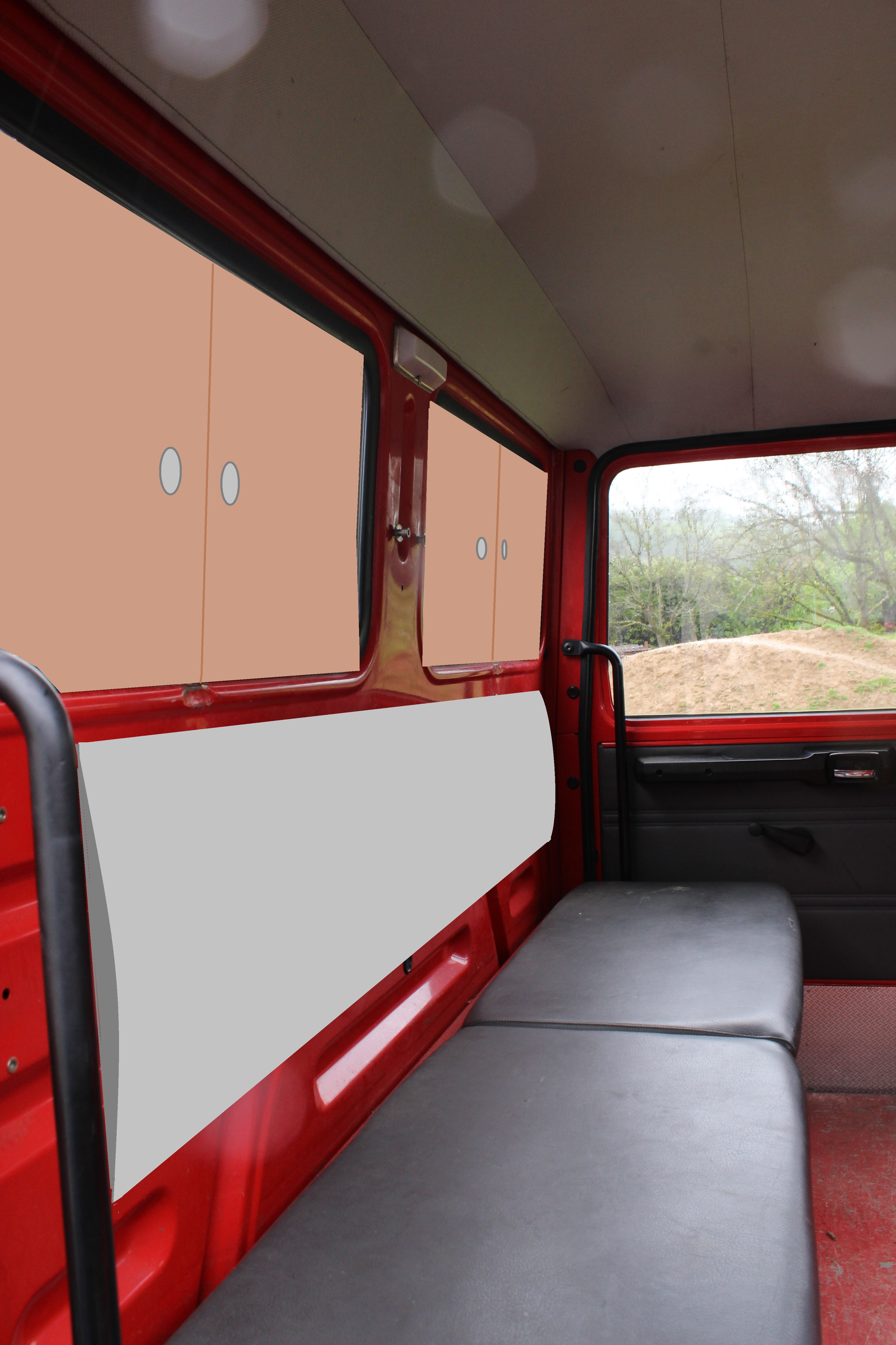

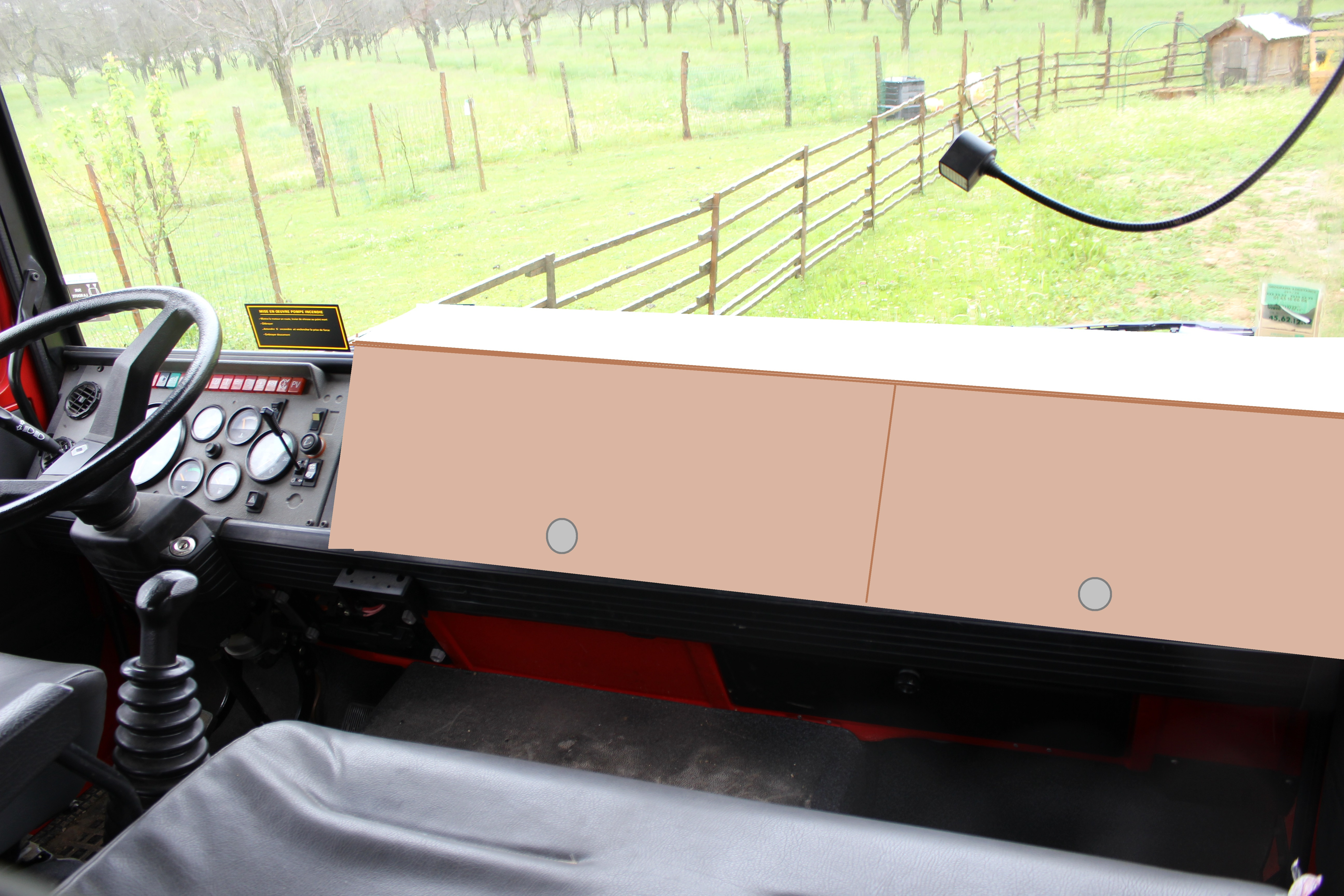

Avec le weekend, nous imaginons l'intérieur de la cabine du camion:
- Aménagement à l'avant du tableau de bord du camion pour accueillir un espace rangement et un bureau.
- A l'arrière, réalisation d'un meuble de rangement multiple avec bureau pour chacune des places de l'arrière. Création d'un dossier pour la banquette et de deux rangement type placard à la place des fenêtres arrière pour y ranger sûrement des chaussures ( ce meuble communiquera avec la cellule pour attraper les chaussures des deux côtés).
Vous en pensez quoi ?

tu garde la banquette AR d origine ?
les passagers vont avoir vite mal au c..l
sympa l optimisation de l espace

breizh-family a écrit : 02 mai 2021 15:06 tu garde la banquette AR d origine ?
Oui c'est sur que ca peut être gênant pour un adulte , mais sachant que le plus grand aura peut être 7 ans au départ ( donc tout le monde sur des sièges ), ca ne devrait pas les gêner. :drinkingcheers:

Heu si le plus grand a 7 ans tu fixe comment les sièges enfants pour les plus petits? Il y a des pays même lointains où c'est obligatoire...

mazetcoug a écrit : 02 mai 2021 19:38 Heu si le plus grand a 7 ans tu fixe comment les sièges enfants pour les plus petits? Il y a des pays même lointains où c'est obligatoire...
Je compte passer le CT et la DREAL comme sur mes images, mais après je compte placer un châssis métallique avec quatre ceintures de sécurité.

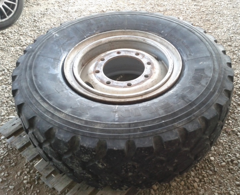

J'ai trouvé des jantes qui iraient sur mon camion.
Mais pour mettre de 13.00 R20 j'ai beaucoup de mal à trouver des jantes en 20 x 10.00w ( ou 10.00v, 10v, etc ....).
J'ai trouver des jantes mais les pneus étaient en 12.00 R20 et les jantes en 20 x 7.33 V
Avis aux grand experts du forum pour leurs aide s'il vous plais :!: :!:
La vie est un long fleuve tranquille.... Sauf que nous avons choisi de voyager en camion orch orch orch orch

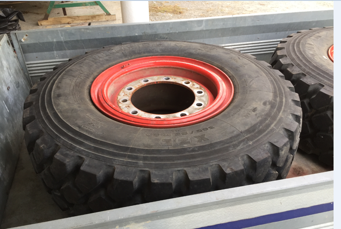

Ça y est Mouhaha
Après un aller retour de 9h de route ce matin, me voilà donc rentré chez moi avec un petit cadeau pour Ulysse...... Des jantes toutes belles. :lol: :lol:
Je vais sabler les jantes et les peindre.
Bon il ne me reste plus qu'à démonter les pneus et les vendres, ce sont des 365/80 R20 Michelin XZL en bon état.

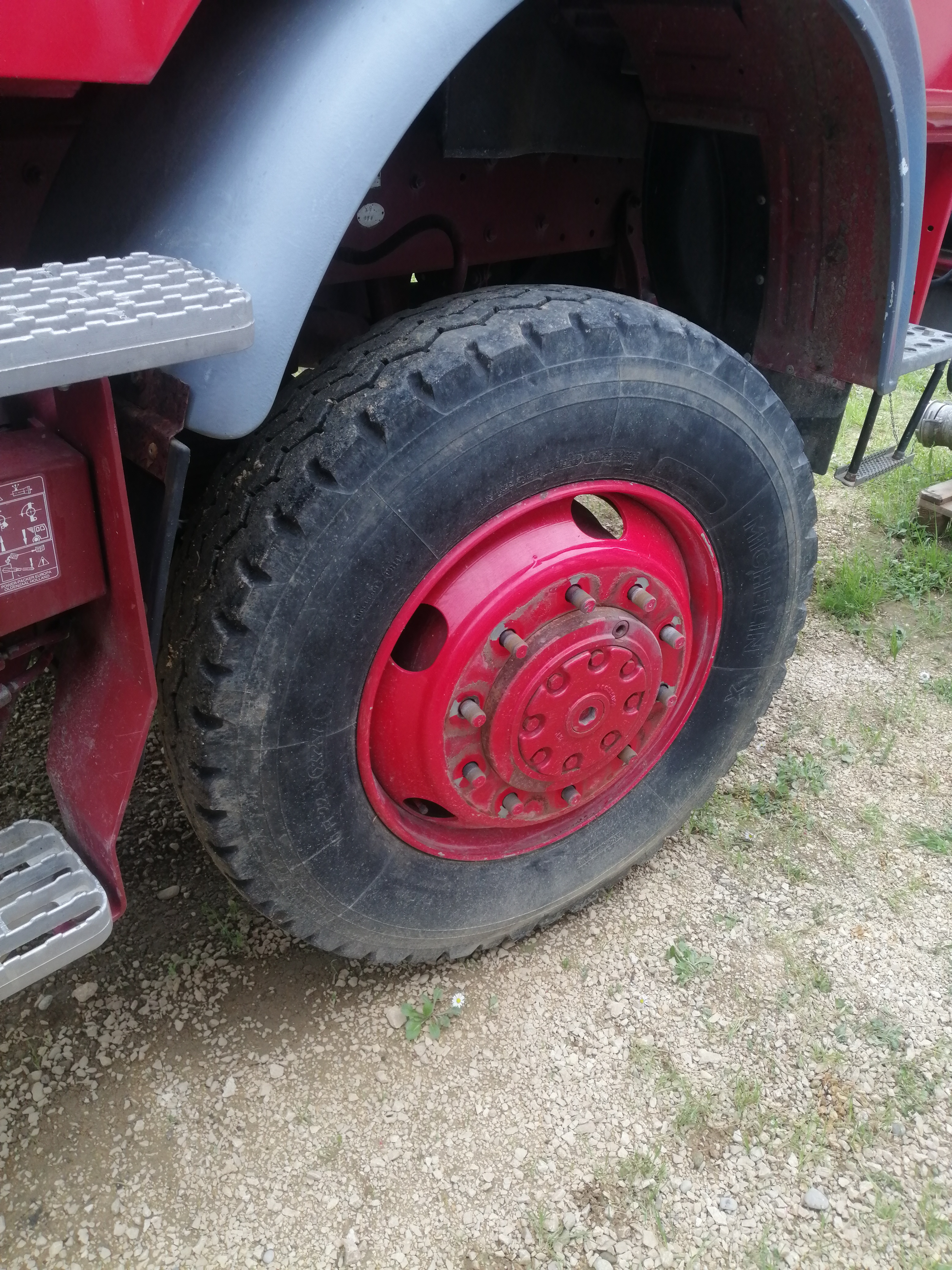

Bonjour FLO :thumbup: Bravo d'avoir trouvé , pas simple à dénicher . Le montage de ce type est bien sur ton barré rouge ? Tu vas voir ça va lui changer sa morphologie d'ensemble d'un coup . plusone

D'après ce que je vois, tes jantes ont un déport extérieur ! tu comptes les faire modifier ?
Sur les S170 et autres Renault en monte simple, les jantes ont un déport qui est encore sur l'intérieur de la jante !
Les jantes que tu fais voir sont pour UNIMOG ...

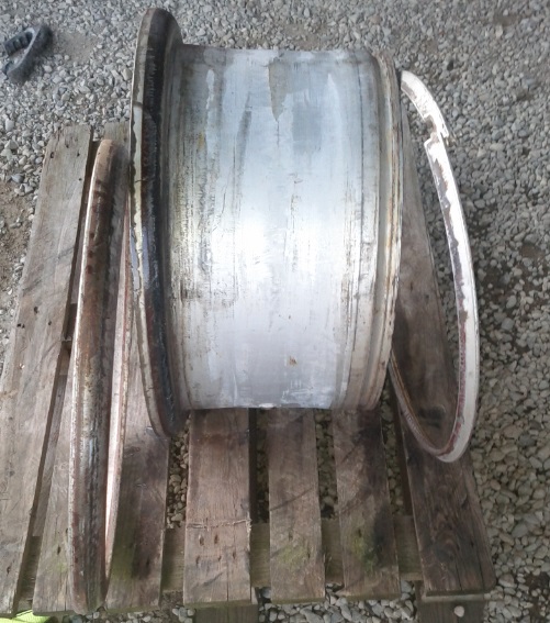

une de mes jantes :

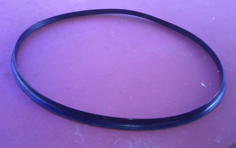

puis achat d'un joint "tyran", aussi nommé "joint cornière" => 15€ en dimension 20 pouces :
graissage pour mise en place :

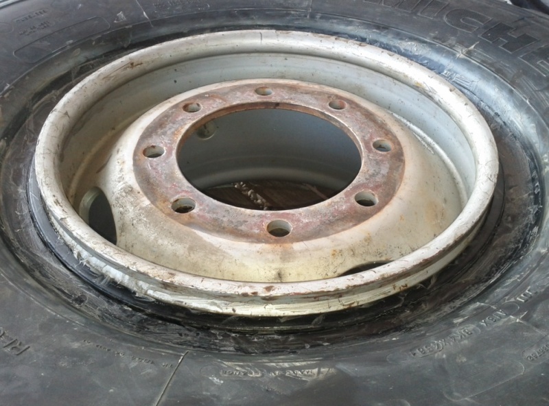

puis on met l'anneau :
puis le cerceau avec sa goupille (opposé à la valve) :
attention : mettre le cerceau coté mur et mettre une sangle (pas trop tendue) pour sécuriser :
et voici une jante à cerclage d'unimog avec des pneus en 14.5r20 comme ceux que tu as acheté :| :
http://www.unimog-mania.com/t13627-demo ... e-a-cercle

BERNARD CREUZE a écrit : 24 mai 2021 09:06 Bonjour FLO :thumbup: Bravo d'avoir trouvé , pas simple à dénicher . Le montage de ce type est bien sur ton barré rouge ? Tu vas voir ça va lui changer sa morphologie d'ensemble d'un coup . plusone
Salut Bernard,
oui oui j'ai le droit sur le barré rouge au 13.00R20 ou au jumelage :thumbup: :drinkingcheers:

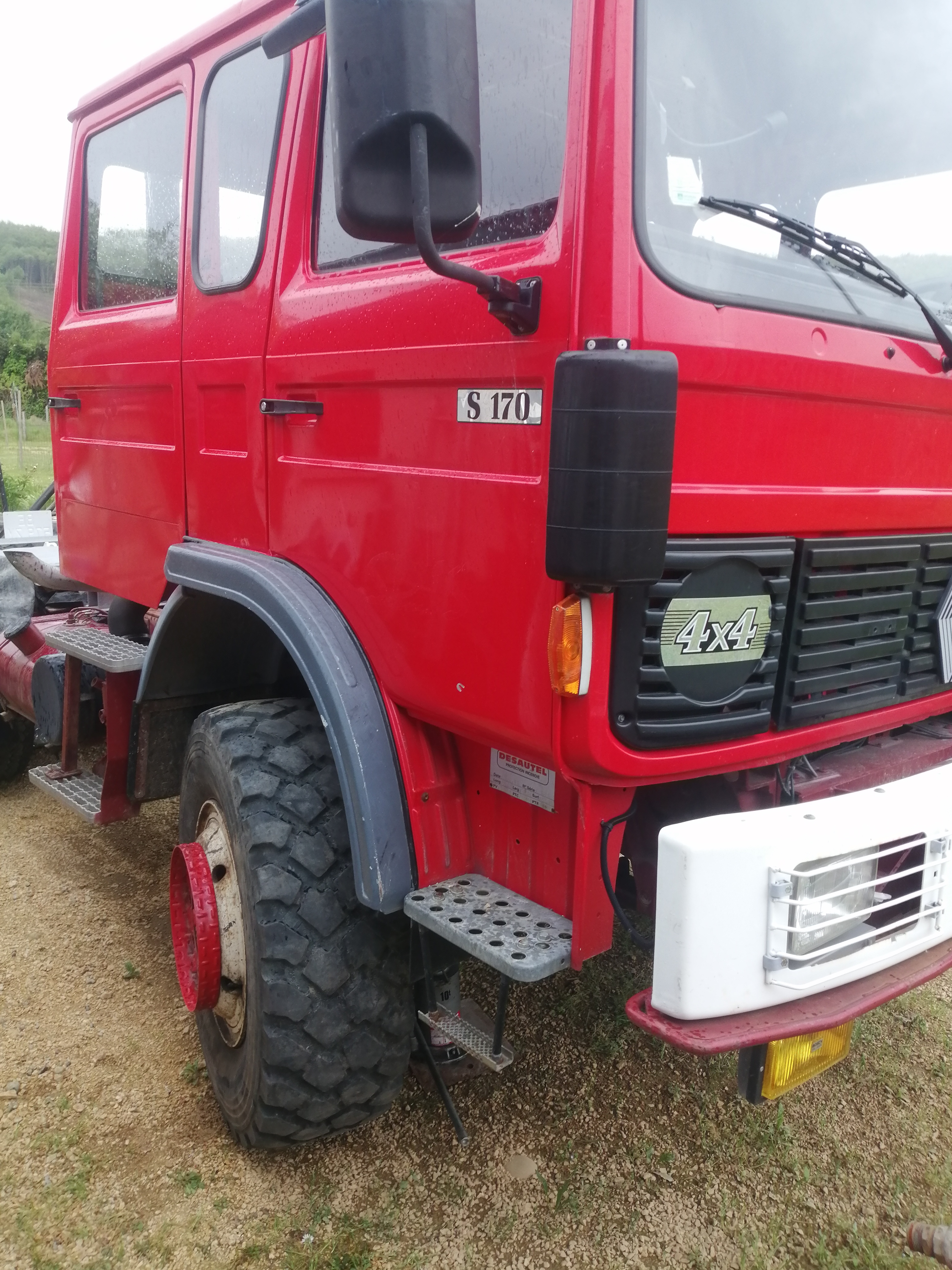

A l'avant ça passe mais a l'arrière ça me fait une largeur de 2,5 m et les pneus ne sont pas sur la même ligne de route.....

Il y a quelques années, j'ai récupéré 4 jantes Renault pour un gars qui voulait les monter sur un Unimog...
Il les a faites modifier : suppression du voile et pose d'un nouveau sur le bon déport.
Si tu n'arrives pas à trouver des jantes, c'est toujours une option... je ne connais pas le coût... mais je pense que BOUZINAC pourrait te le chiffrer...
