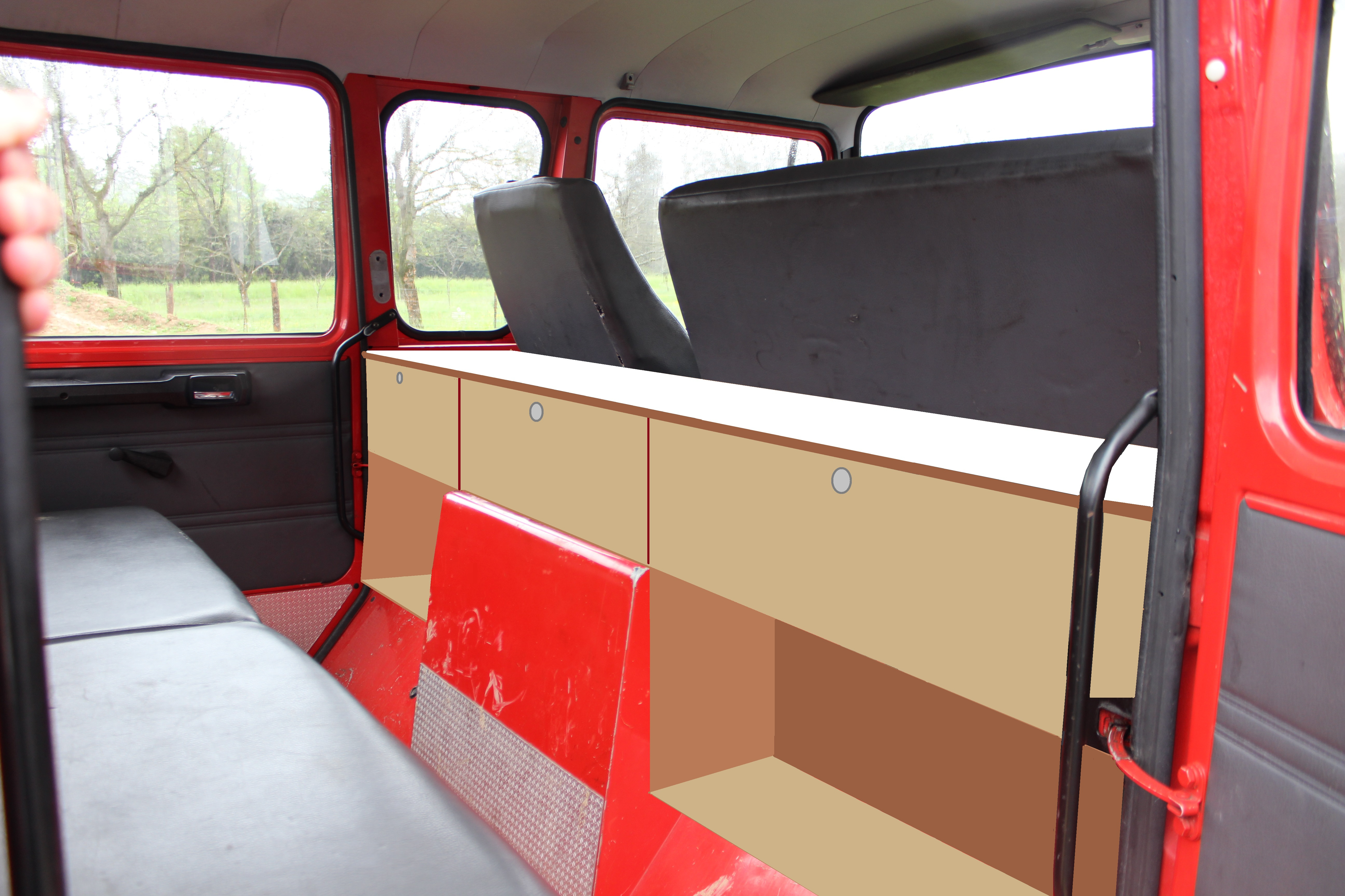

Avec le weekend, nous imaginons l'intérieur de la cabine du camion:
- Aménagement à l'avant du tableau de bord du camion pour accueillir un espace rangement et un bureau.
- A l'arrière, réalisation d'un meuble de rangement multiple avec bureau pour chacune des places de l'arrière. Création d'un dossier pour la banquette et de deux rangement type placard à la place des fenêtres arrière pour y ranger sûrement des chaussures ( ce meuble communiquera avec la cellule pour attraper les chaussures des deux côtés).
Vous en pensez quoi ?

tu garde la banquette AR d origine ?
les passagers vont avoir vite mal au c..l
sympa l optimisation de l espace
Re: Le voyage d' Ulysse ( construction )
Oui c'est sur que ca peut être gênant pour un adulte , mais sachant que le plus grand aura peut être 7 ans au départ ( donc tout le monde sur des sièges ), ca ne devrait pas les gêner.breizh-family a écrit : 02 mai 2021 15:06 tu garde la banquette AR d origine ?

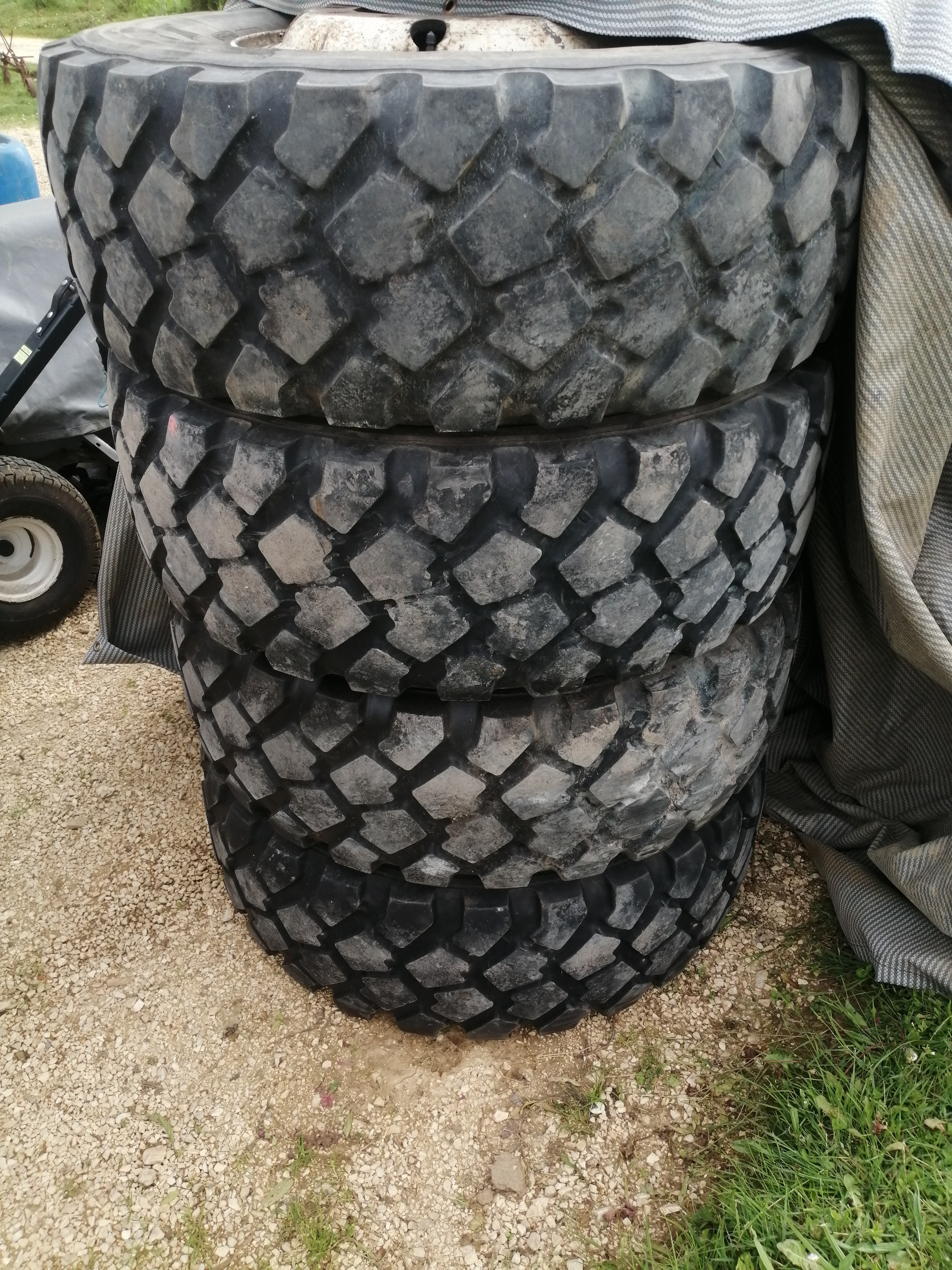

Ça y est
Après un aller retour de 9h de route ce matin, me voilà donc rentré chez moi avec un petit cadeau pour Ulysse...... Des jantes toutes belles.
Je vais sabler les jantes et les peindre.
Bon il ne me reste plus qu'à démonter les pneus et les vendres, ce sont des 365/80 R20 Michelin XZL en bon état.

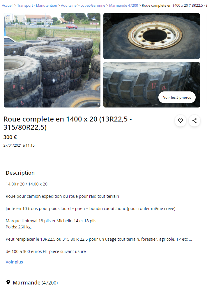

SAlut,
J'ai regardé un peu içi en Italie... les jantes IVCO sont avec un deport different aussi... sinon quelques jantes Unimog.
ces derniers temps pas beaucoup de jantes sauf peut-être du couté de Marmande...
https://www.leboncoin.fr/transport_manu ... =206978287
Xavier
Xavier
