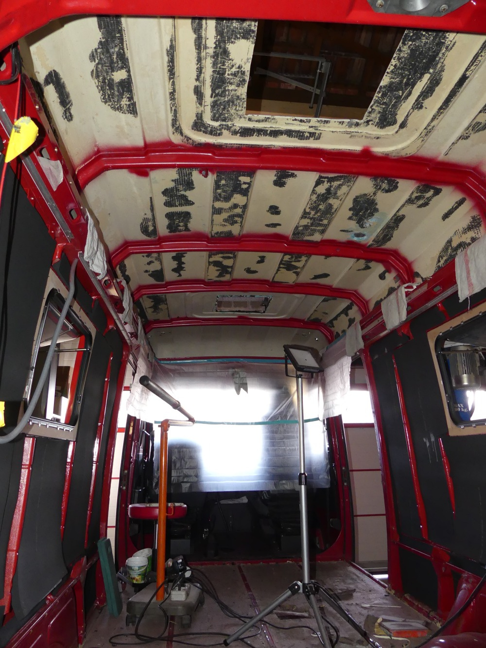

Bonjour, Martoufe,
Attention !
À mon avis, ce toit ne peut pas supporter de charges.
Beda

Merci beaucoup Beda pour ton commentaire !!
Je pense du coup renforcer le toit en resine par des renfort mettalique intérieurs. Afin de supporter le poids de la tente de toit et de deux personne !
Mais il me semble qu'Oliv avait mis une tente de toit sur son B110, je vais me rapprocher de lui pour savoir comment il avait fait ! :D

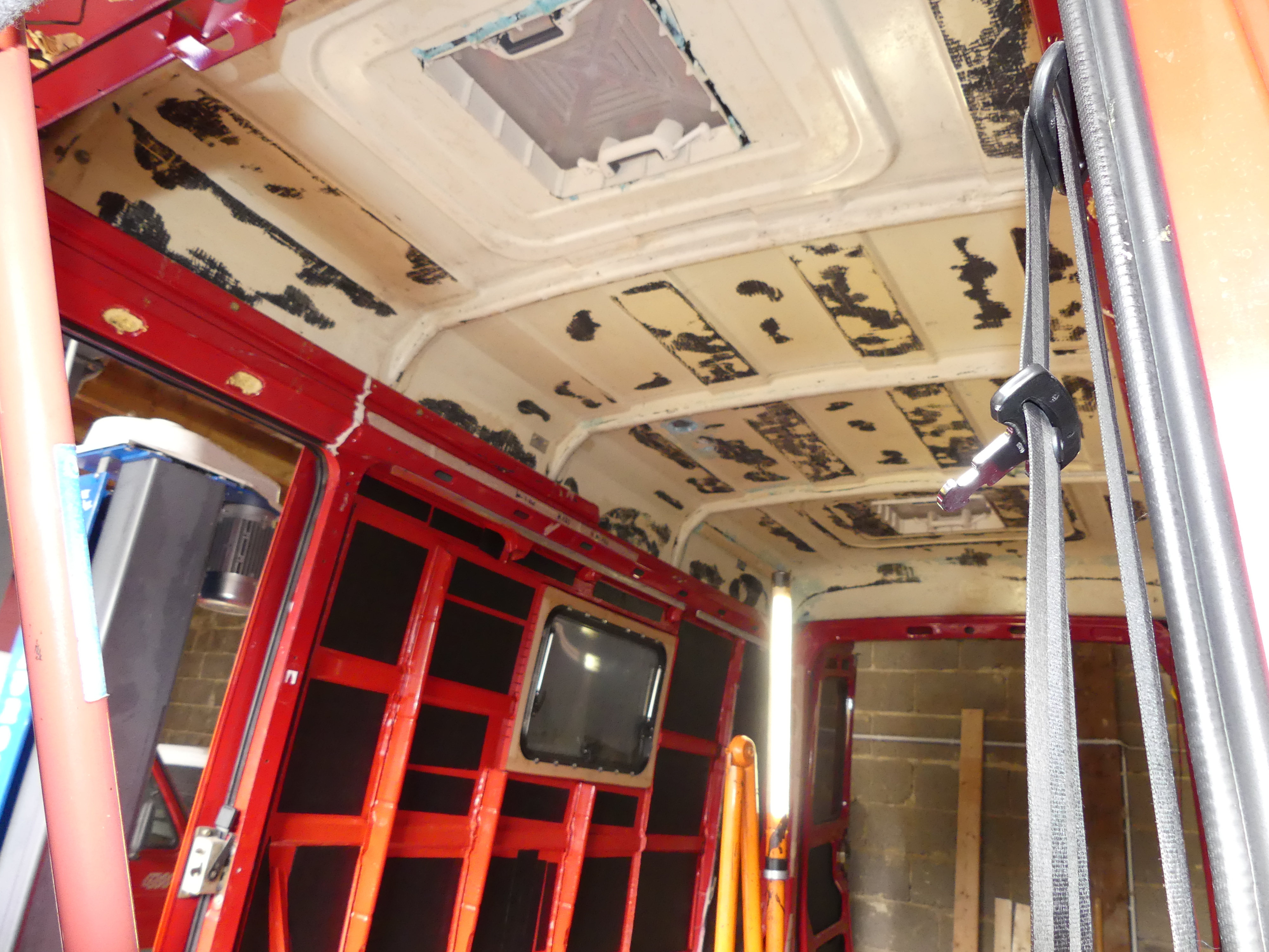

Sur les conseils d'Oliv (http://www.martoulenn.com/) , semelle en caoutchouc type platine remorque visé sur le toit (Voir ici). Et une trappe passant du toit à l'intérieur.
Panneau solaire aussi à l'avant. (Concernant le panneau je vais partir sur un Sunpower Maxeon 3 : 400 Wc que j'ai trouver neuf pour pas cher (350€) ! Si il y a des intéressé en région Lyonnaise n’hésitez pas à me faire signe en MP)
Je pourrai te faire une photo du toit à l'intérieur pour te montrer où sont les renforts :)
Ma problématique, c'est que l'ancien proprio à déjà fait un trou dans le toit et il a tapé dans un renfort ..! il va falloir que je renforce le toit là ou l'ancien renfort était...
Volkswagen T3 swap 1.9D

Et voilà !
You do not have the required permissions to view the files attached to this post.

Post by Martoufe »
Trop rapide ce Beda ! :shock:
Moi mon renfort n°2 en partant du fond du B110 est coupé :'(
