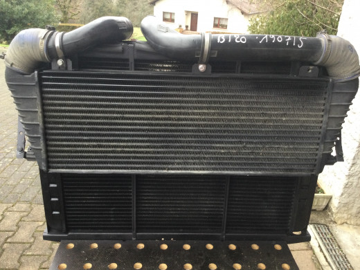

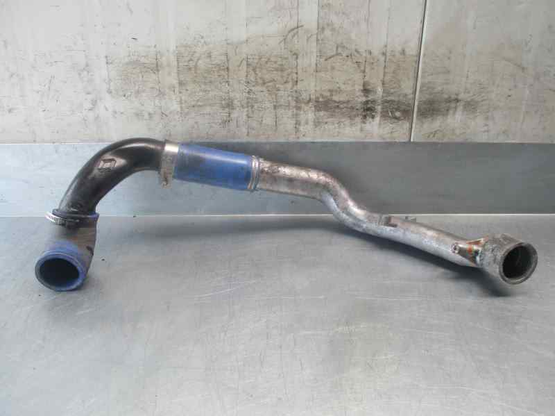

Martoufe a écrit : 05 janv. 2021 14:43 Je suis super interessé par le plan intercooler ect... Peux tu partager les liens ? Je ne pensais pas qu'on pouvait trouver tout ça pour si peu cher !

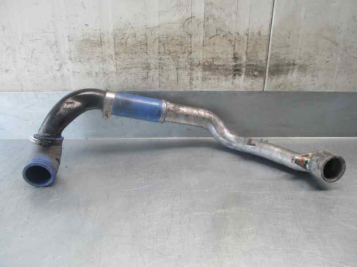

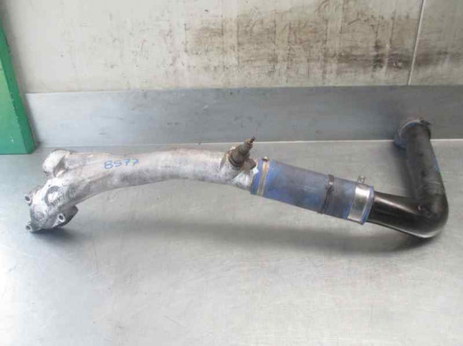

Voila les refs des pièces catalogue Renault:
  • Radiateur: 5000398275
  • Pipes: 5000398945 & 5000398944
  • Collecteur: 5001013878
Des radiateurs tu en trouves plein pour moins de 100€ tape les références dans google, pour les pipes d'admission + tubulures j'ai bien plus galèré, mais j'ai finit par trouver sur Ebay espagnol.
Des liens de radiateurs que j'ai repéré:
https://www.ebay.fr/itm/INTERCOOLER-DE- ... SwOHhf3PHr
https://delfincar.es/fr/136821-intercoo ... 98275.html
https://www.b-parts.com/en/store/produc ... ofin-1998/
https://rrr.lt/en/used-part/slk19603-12 ... nnel-guide
Les liens que j'ai acheté pour mon camion:
https://www.opisto.fr/fr/auto/fiche-produit/39675305
https://recoautos.com/tubo-renault-b-12 ... 83552.html
https://recoautos.com/tubo-renault-b-12 ... 83208.html

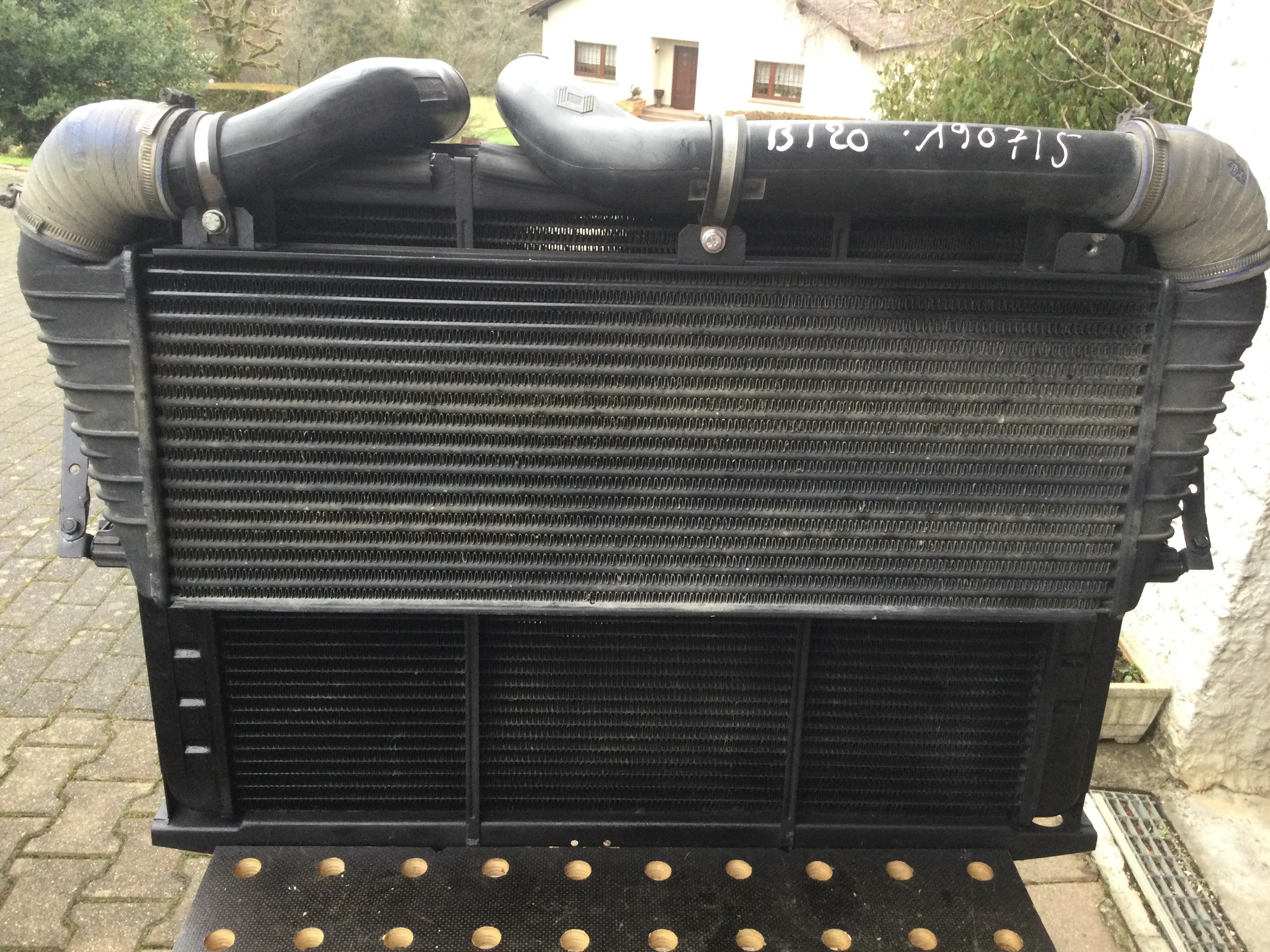

Hello,
Bon j'ai finalement réussi à gratter encor 100€!
Tout le bordel est à la maison, maintenant y'a plus qu'a....
Piece-Echangeur-air-(Intercooler)-RENAULT-B110-GAZOLE-81e628846bf24125d6c8535c10df8a7f7ece9d050efb0b9dcc6e66e034951c47.jpg
Du coup le moteur est de 93 et n'a presque pas rouler (21000km si j'en crois le vendeur). J'imagine qu'avec le temps, il y ai des risques que certain joints est sécher.
Il pourrait être bon de lui refaire une jeunesse avant de le remettre dedans?
Je pensais changer le joint de semelle et le joint du carter, si vous avez d'autres préconisation je suis preneur?
Bonne journée

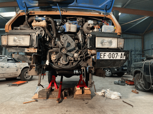

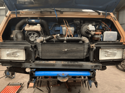

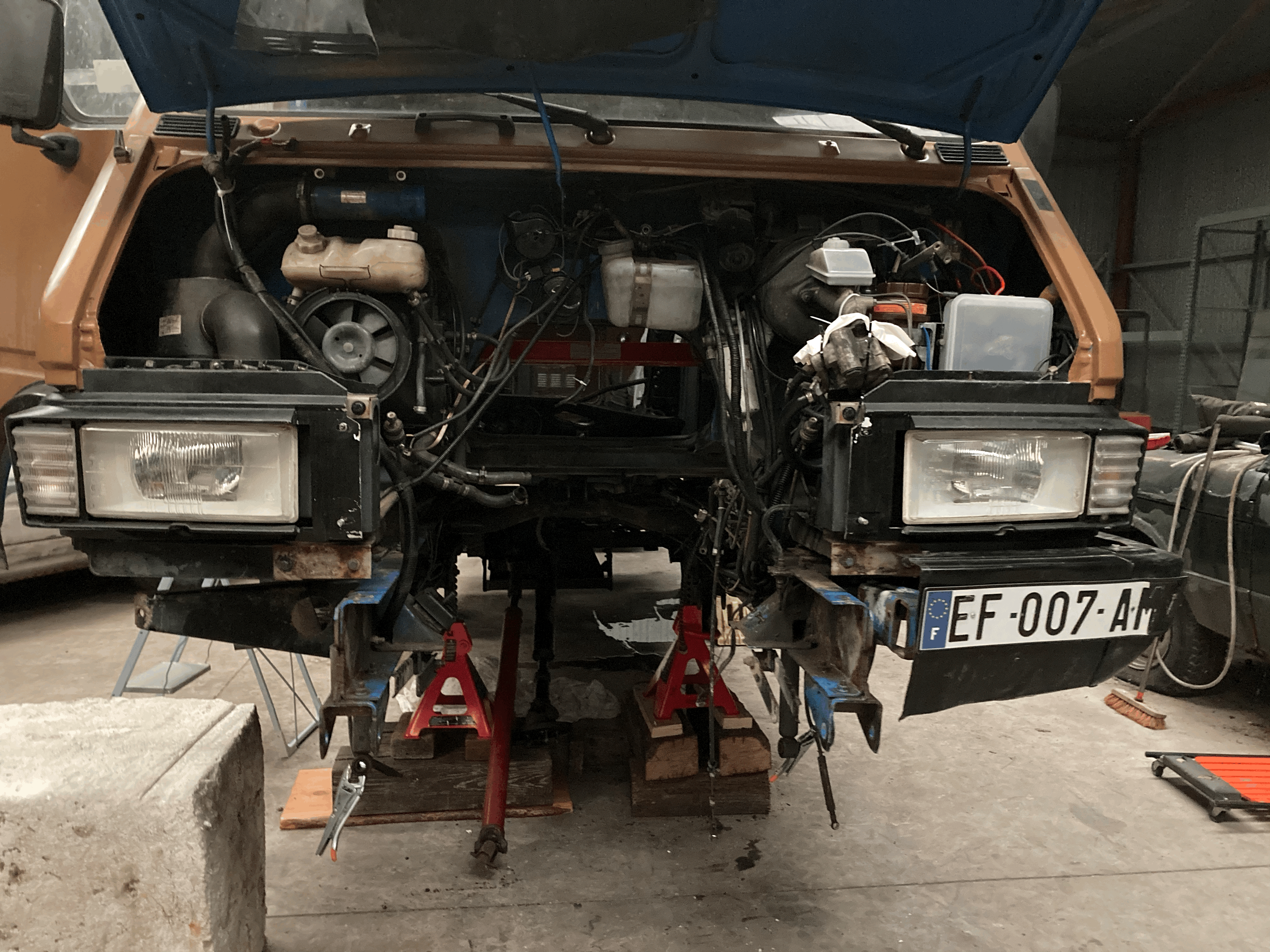

Je viens vous donner quelques new, on prépare le chantier pour monter le nouveau moulin!
come 09 a écrit : 08 janv. 2021 14:04 pour les joints de semelle, regarde son etat, si le joint est a zero du carter,n'est pas fendu, et qu'il reste souple, tu pourrais le laisser, car s'est beaucoup de boulot.... ça t'oblige a changer les coussinets de palier....
Pour les coussinets, enlève moi d'un doute, on parle bien des coussinets de lignes: https://www.rectifshop.fr/194-5-sofim-en-std-.html ??

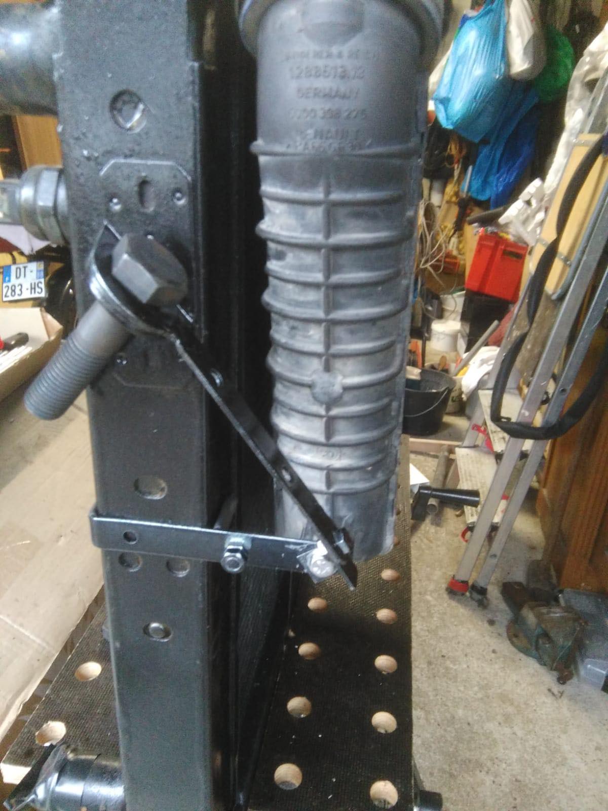

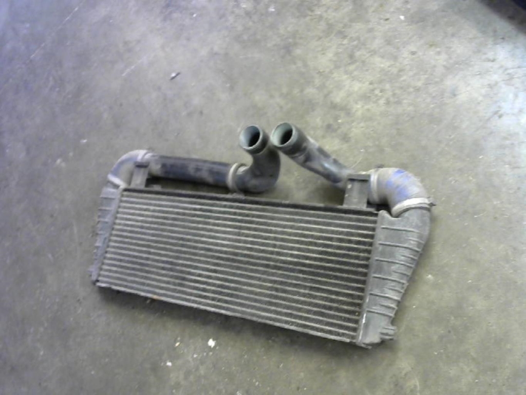

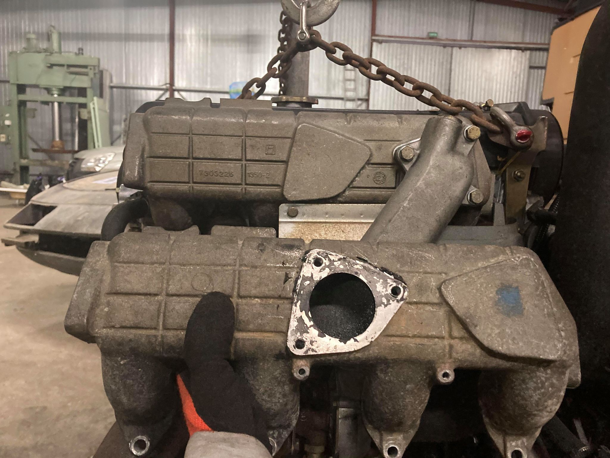

Dans un premier temps on c'est attaqué aux modifications pour l'ajout d'un intercooler.

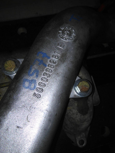

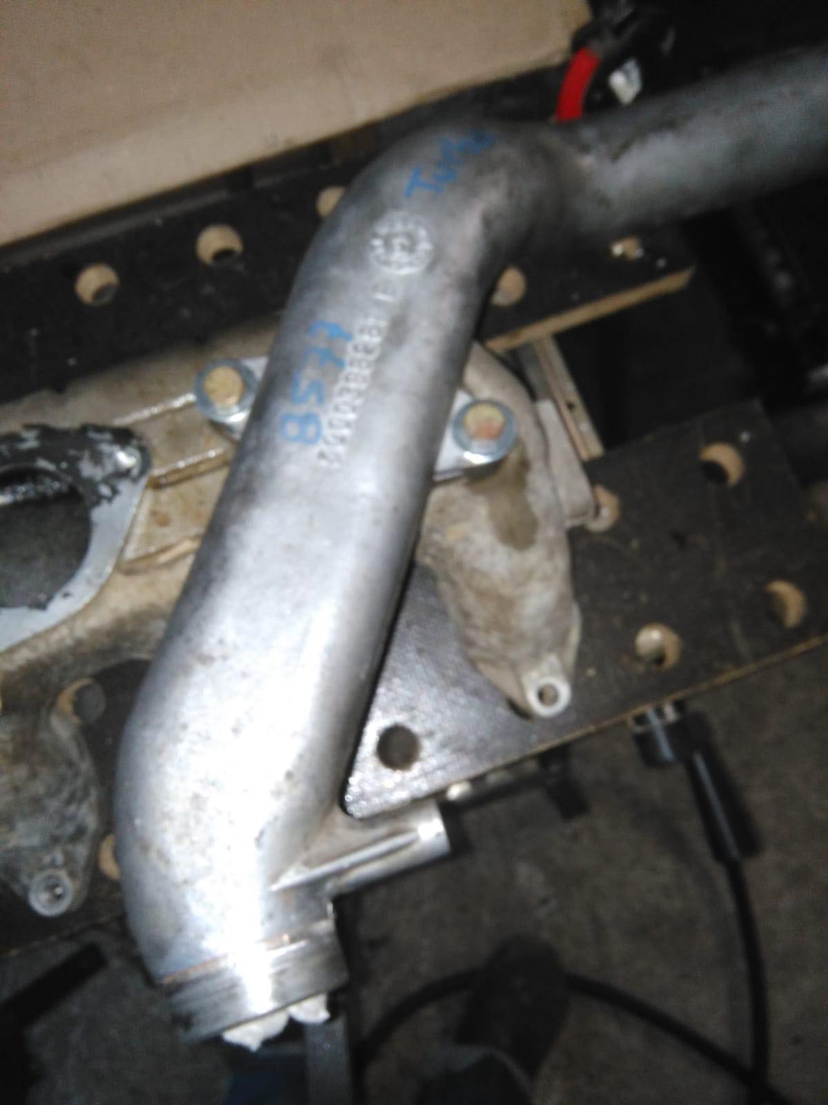

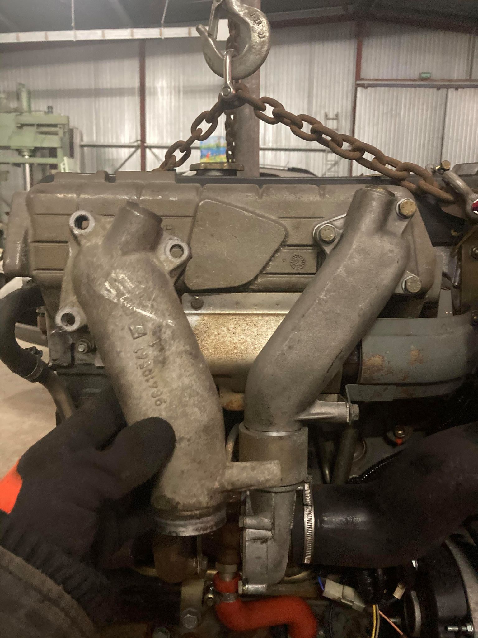

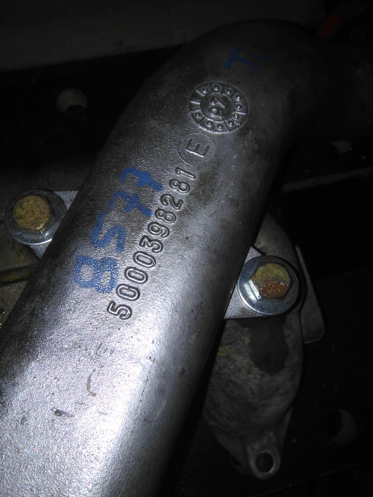

Première chose étrange, la pipe et le collecteur d'admission est différente entre le vieux et le nouveau moteur. Pourtant dans les 2 cas ce sont des moteur de B110 2L5 de même génération (SOFIM 8140.27 250).
On à commencé par modifier le collecteur du bas. Perçage et taraudage pour y rajouter 2 goujons qui viendrons soutenir la nouvelle pipe d'admission de l'intercooler (dsl pour les photos pourris):

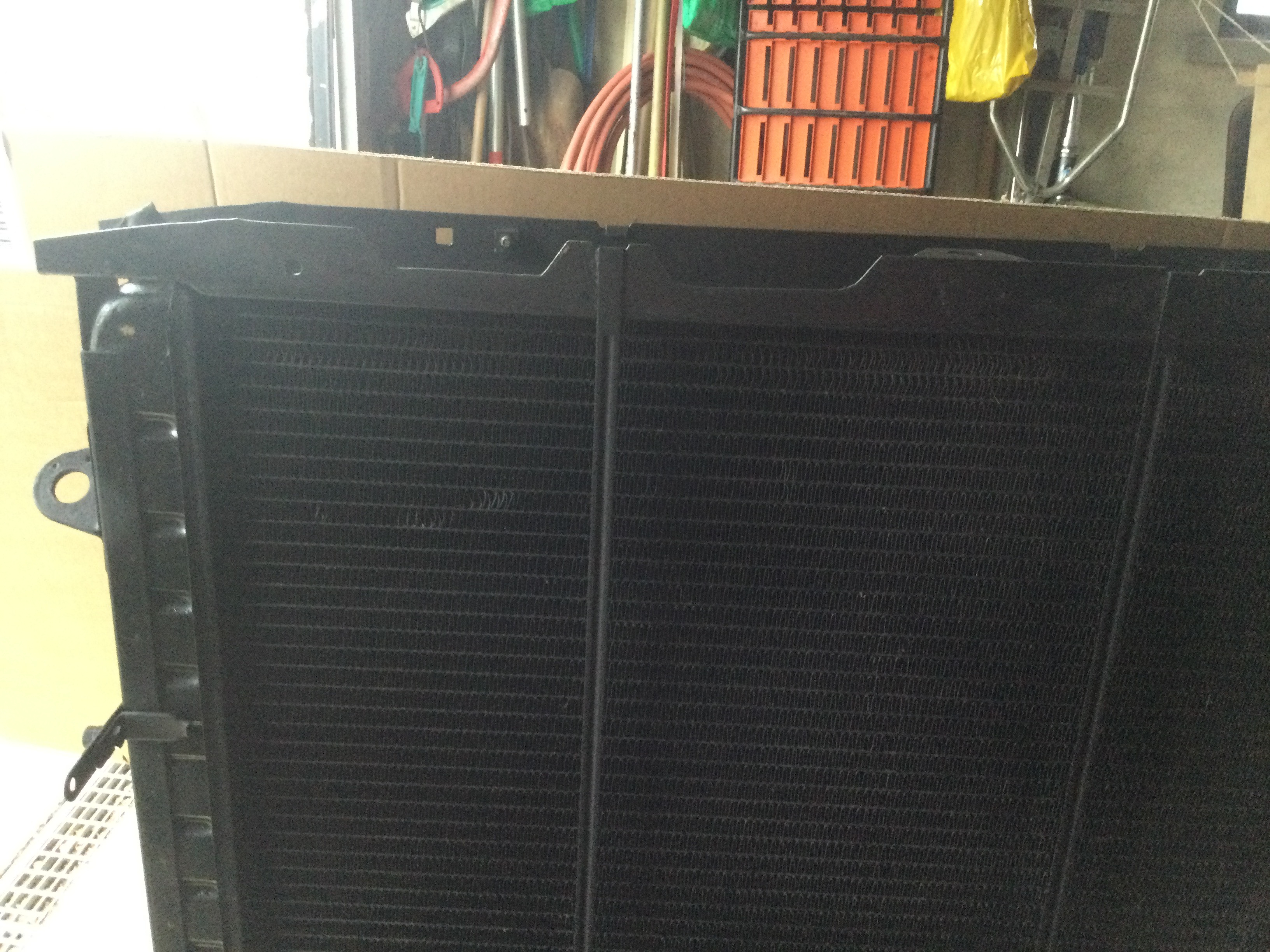

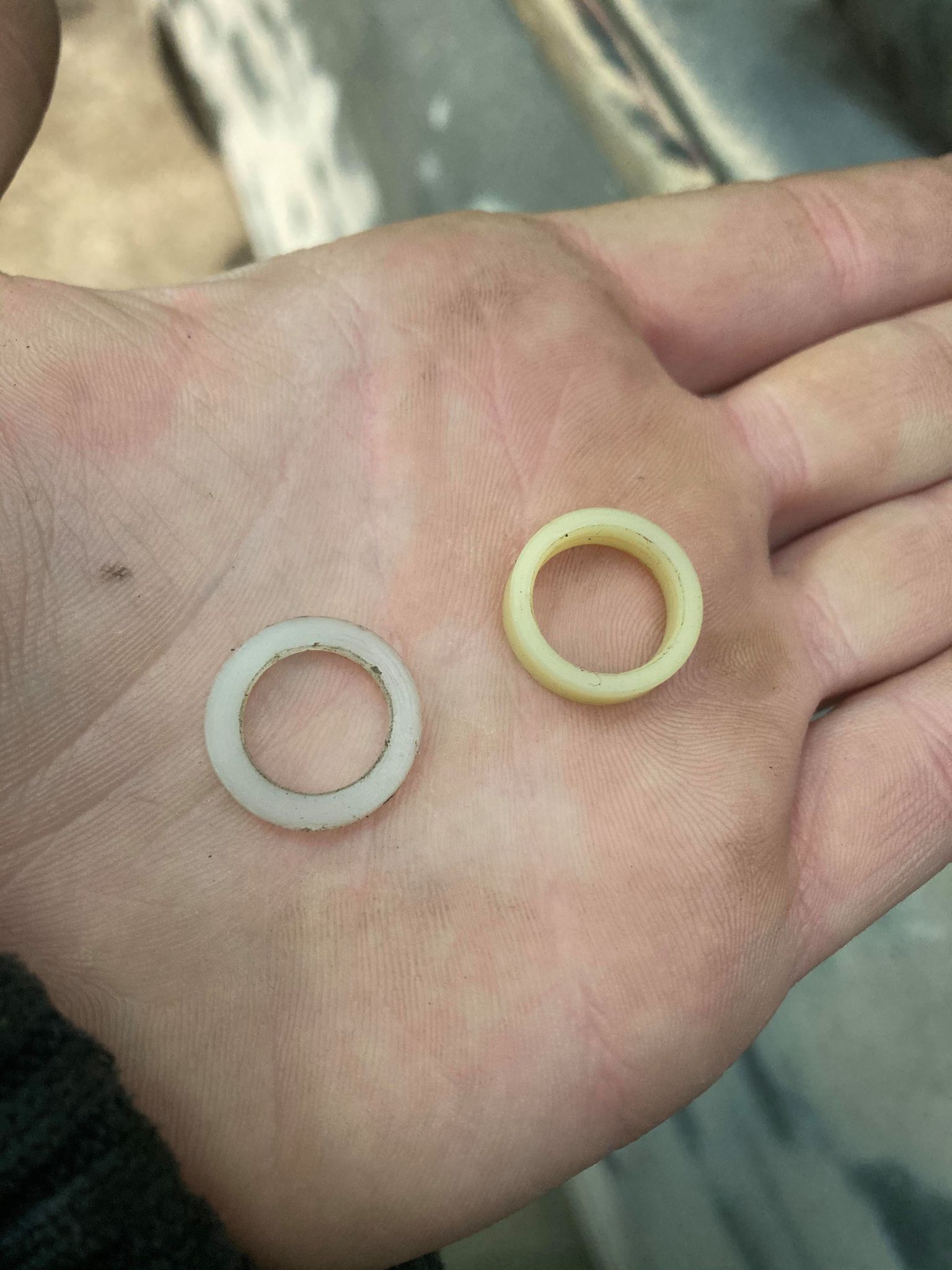

Modification du radiateur, pour éviter des soudures sur le radiateur, on a fabriqué une petite patte qui vient soutenir l'intercooler sur la fixation d'origine du radiateur. Et découpe pour le passage des durites.

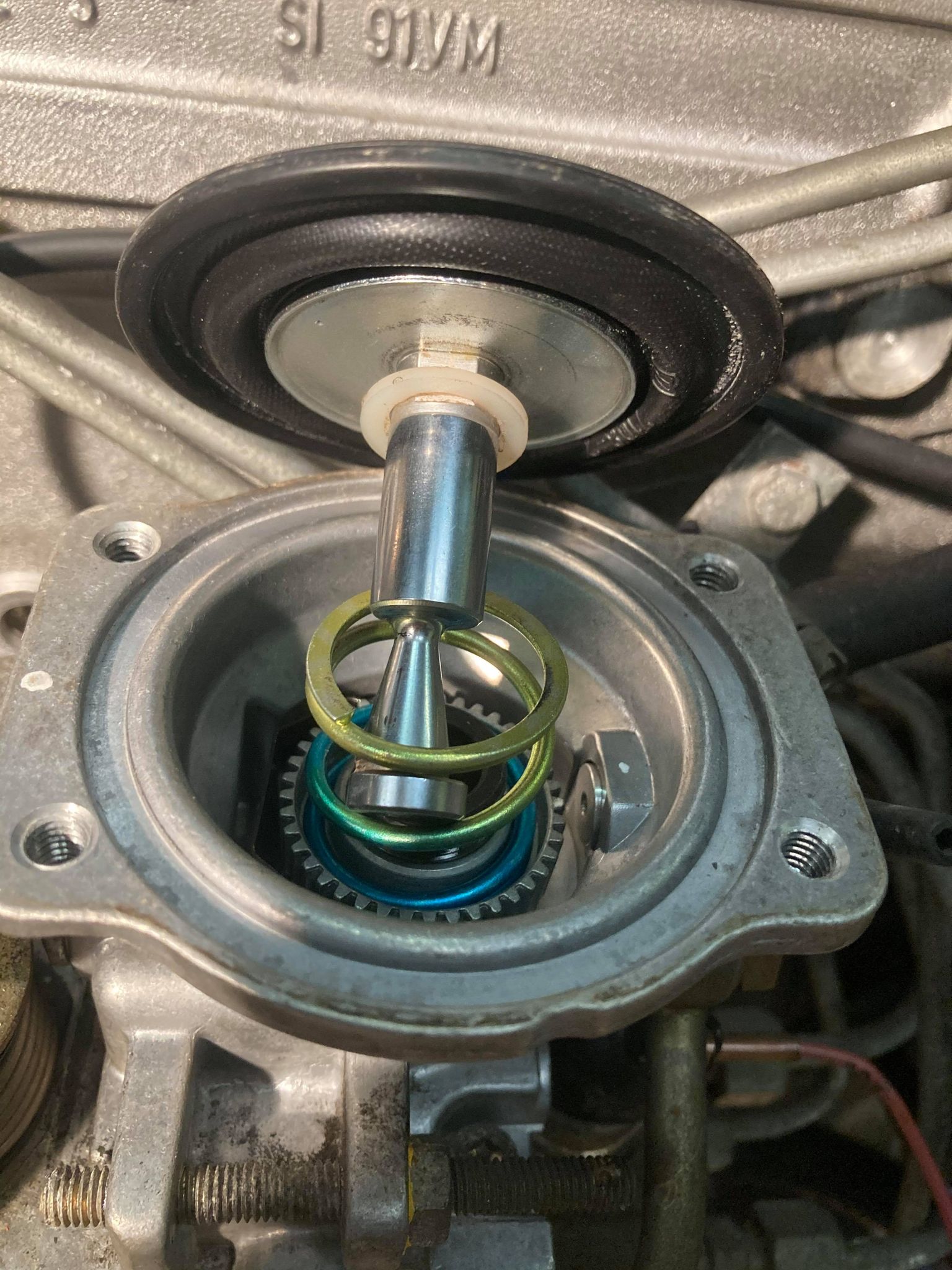

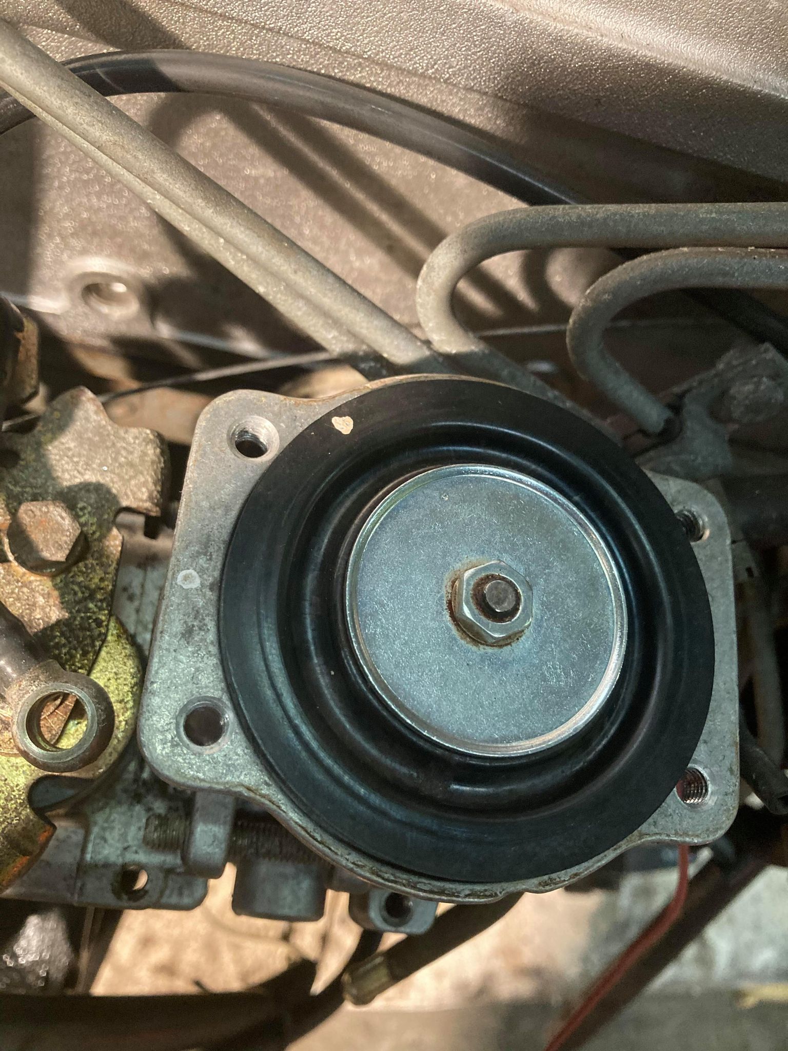

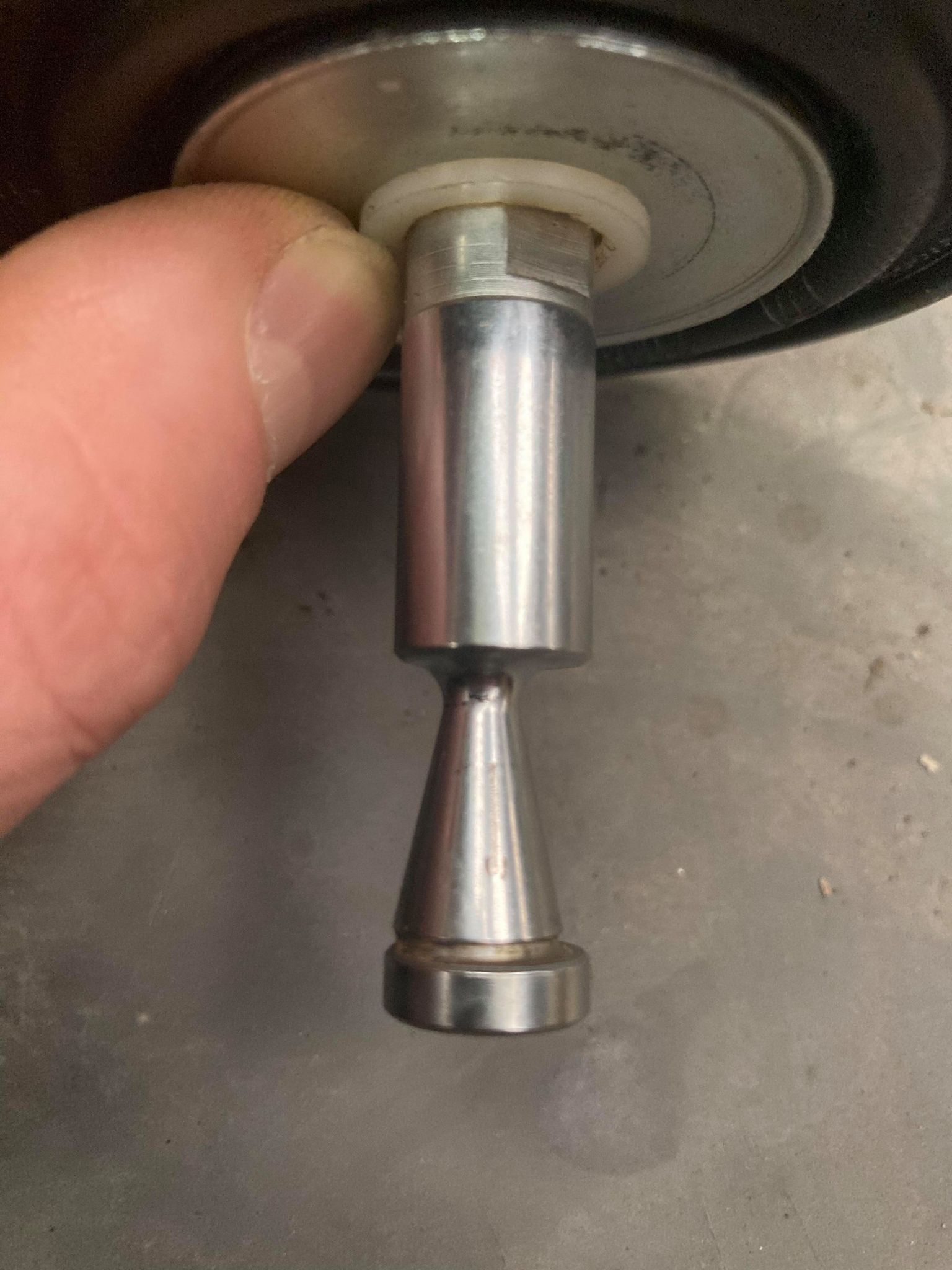

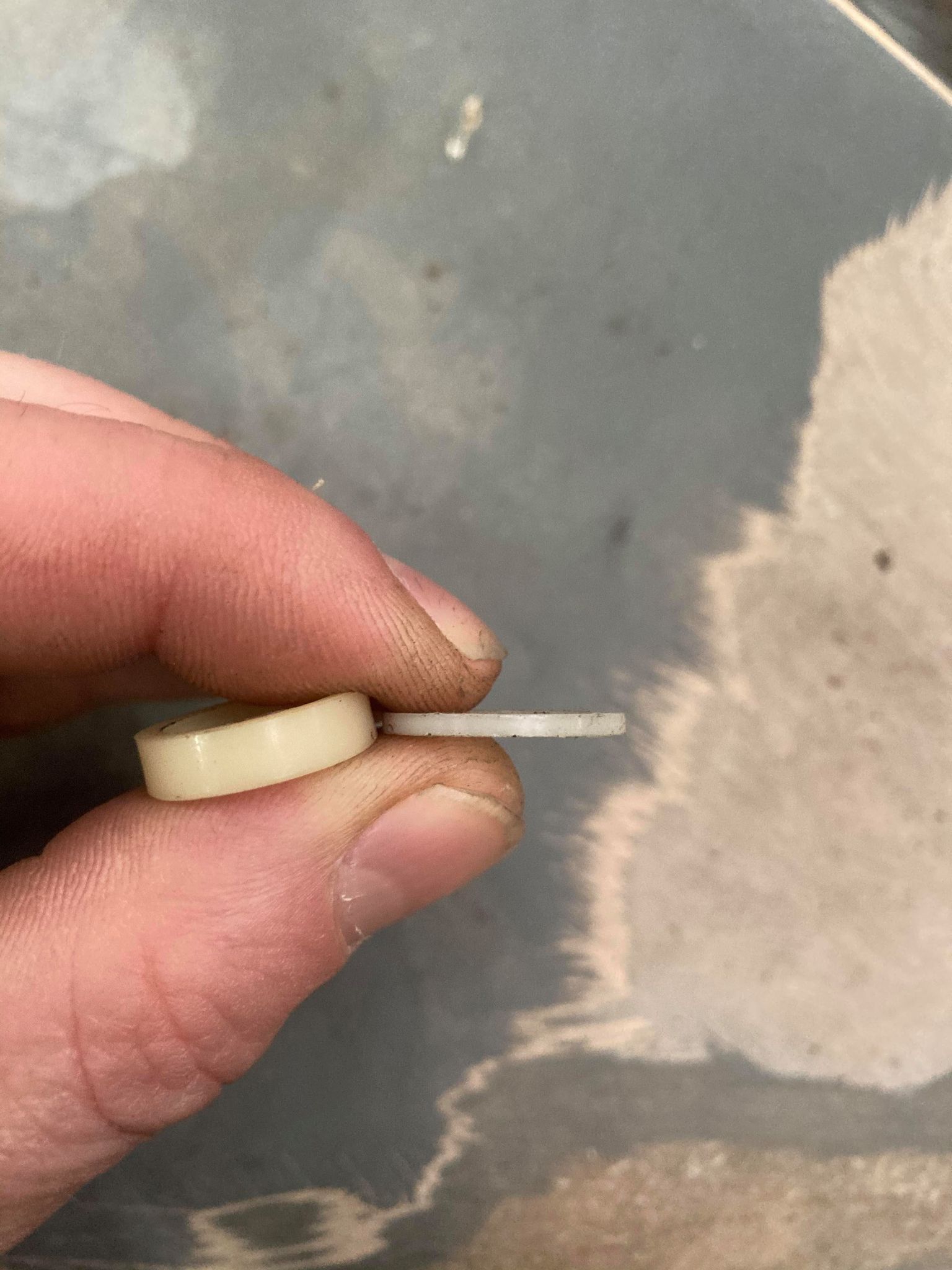

Modification de la LDA en suivant la méthode du forum, dans mon cas (si j'ai bien tout compris) il fallait tourner la membrane dans le sens horaire:
La fameuse entretoise qui modifie l'amplitude de la course de la came :

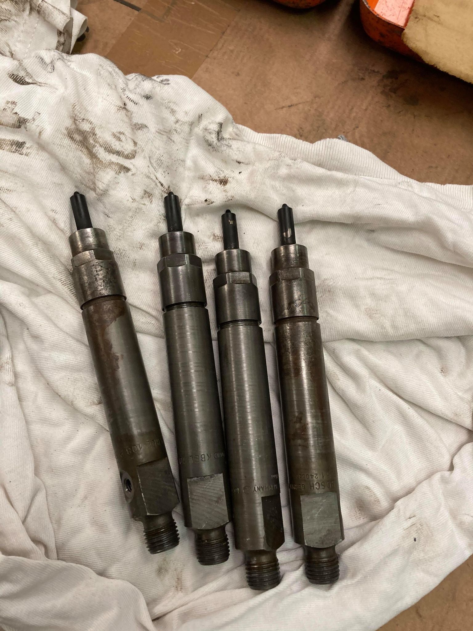

Démontage des injecteurs pour passer sur des 5 troues, je n'ai pas encore eu les nouveaux, mais j'ai bien galèré pour les trouver.

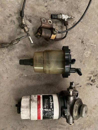

Et au passage on en profite pour récupérer: Un séparateur de d'eau/préfiltre gasoil lavable, un réchauffeur pour le filtre à gasoil d'origine et une bougie + électrovanne flamstart:
Et en bonus une petite photo d'El Camion en pleine action avant démontage:

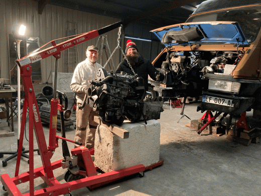

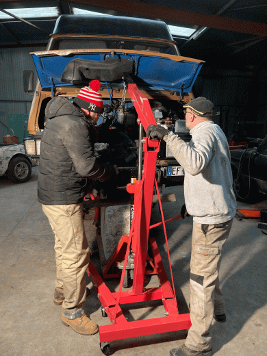

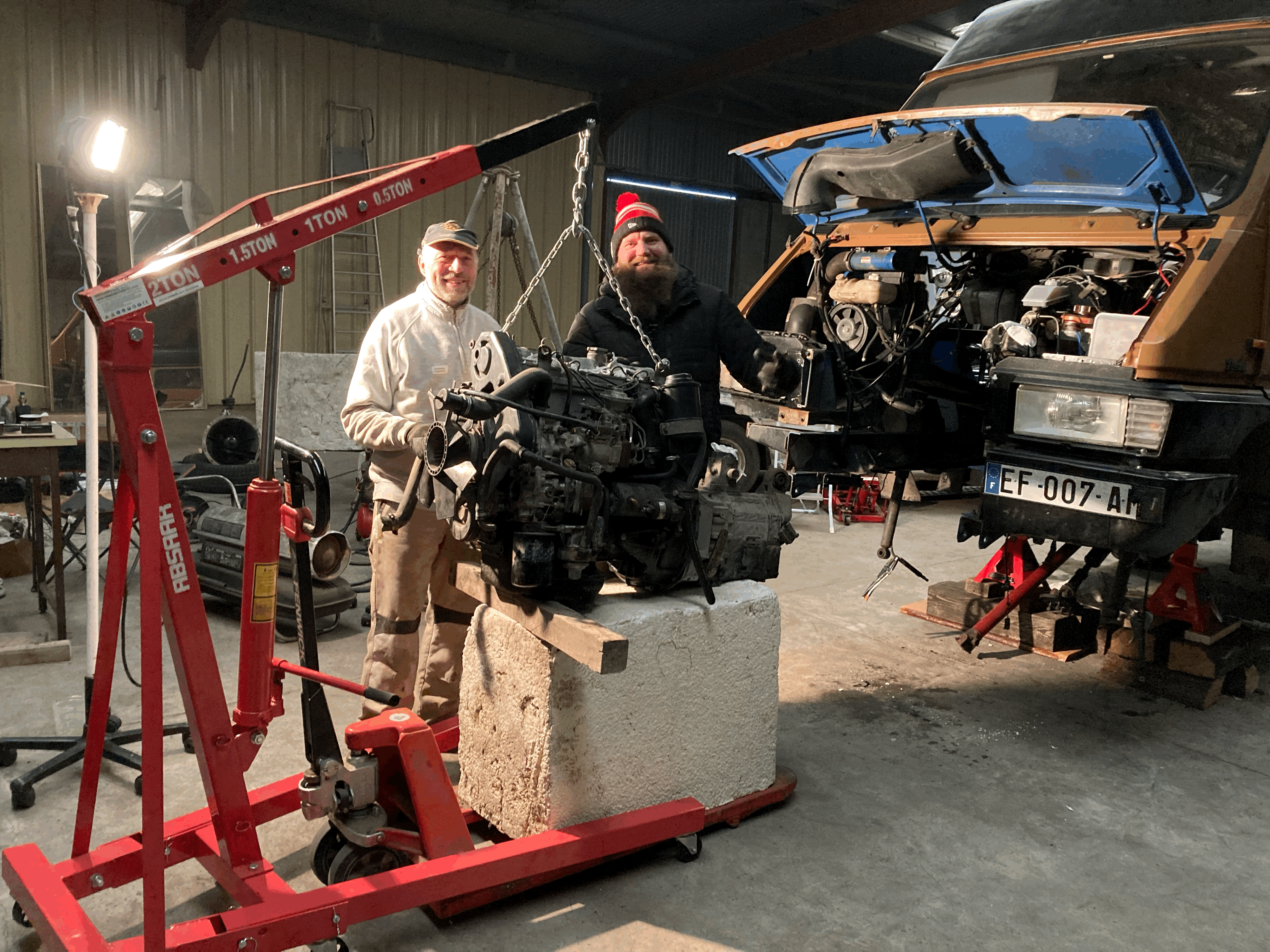

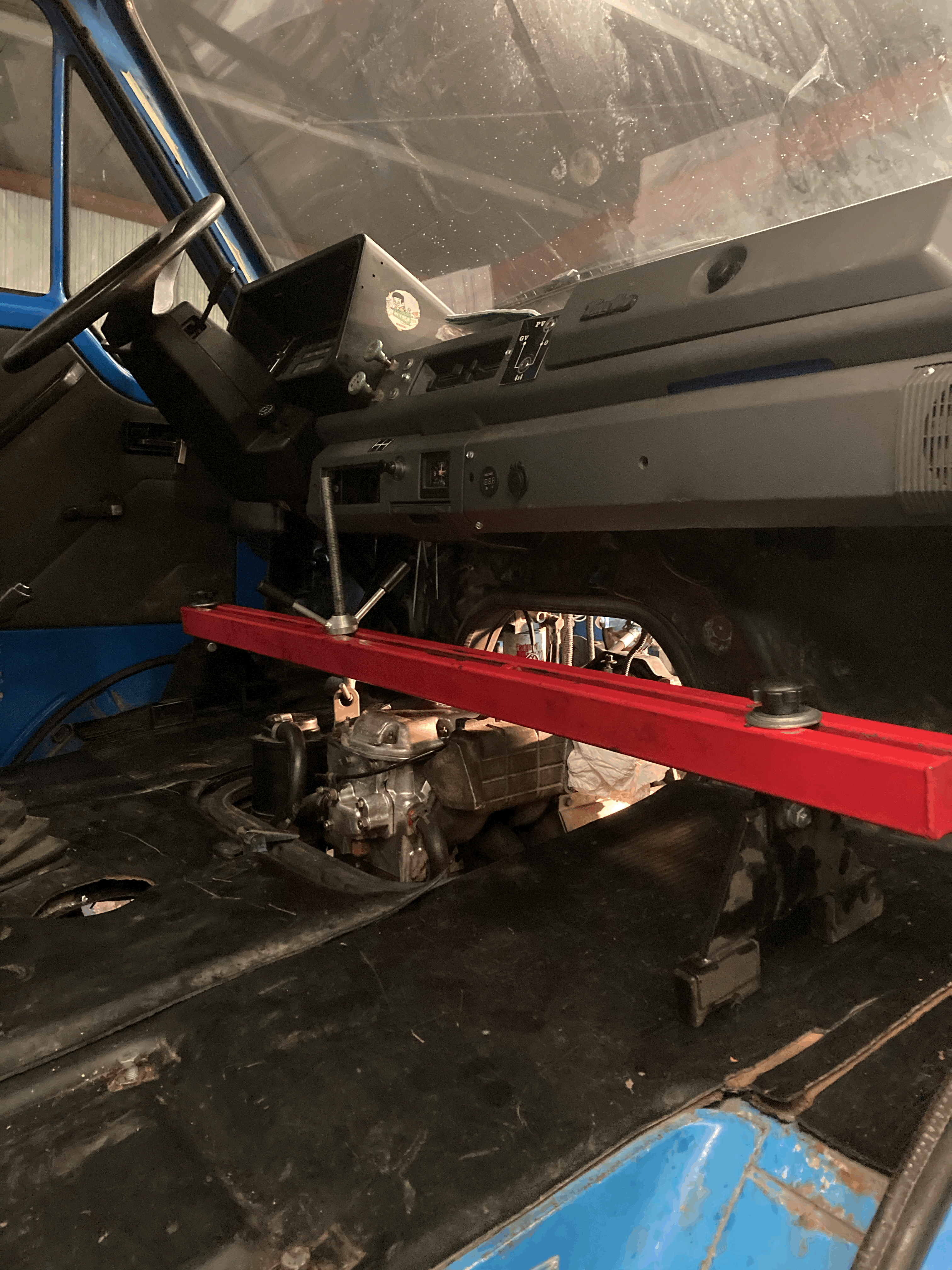

Hello à tous,

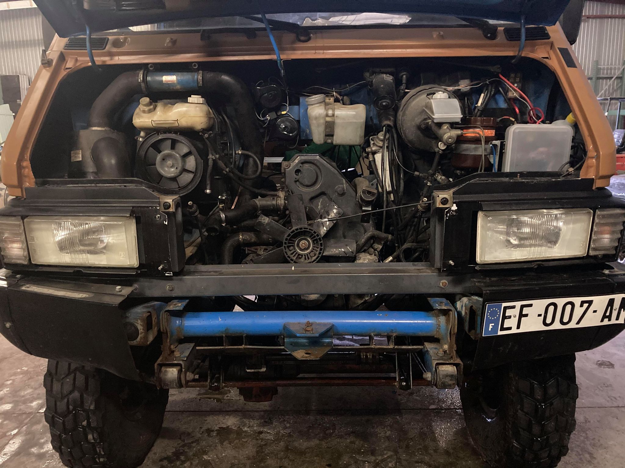

Ça y est, El Camion ronronne à nouveau :drinkingcheers:

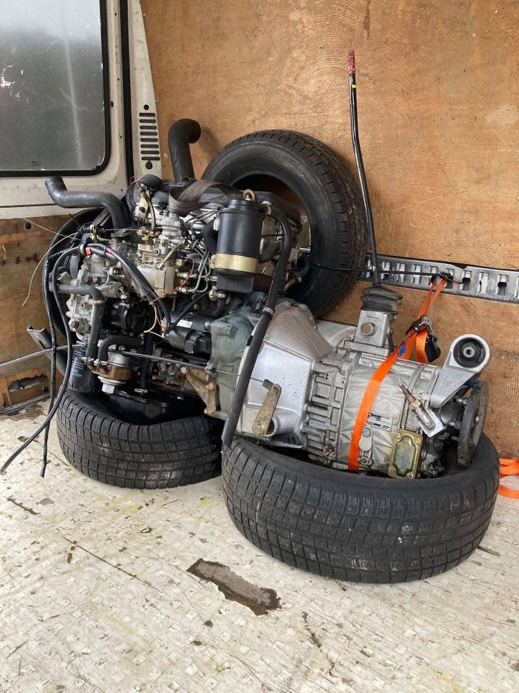

Première fois que je remplaçais un moteur, je me suis fait aider d'un pote.

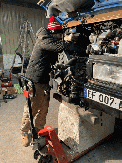

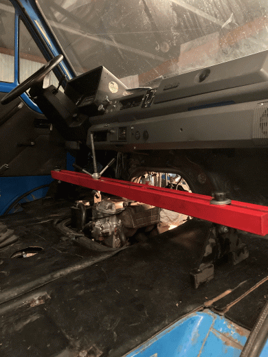

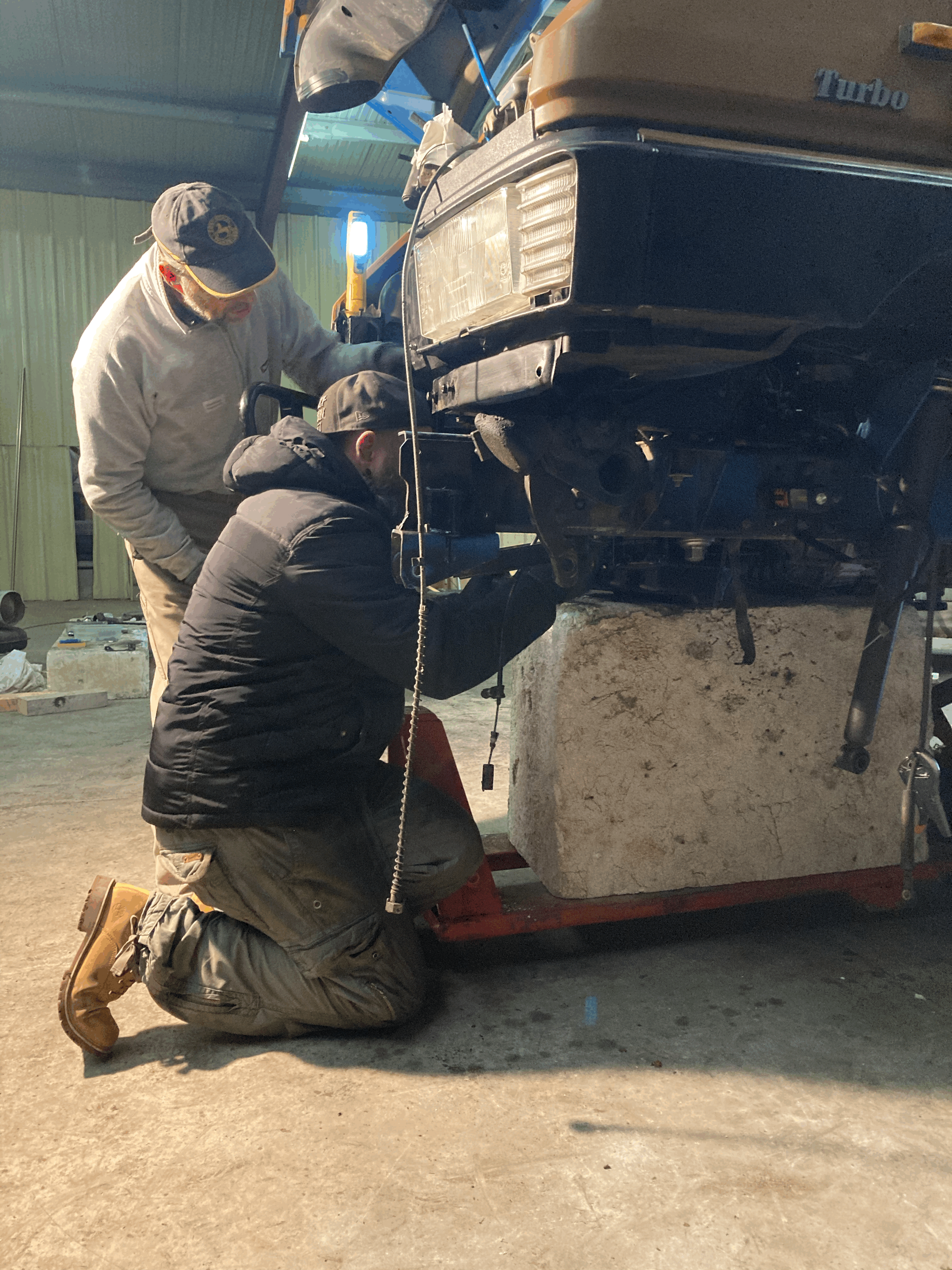

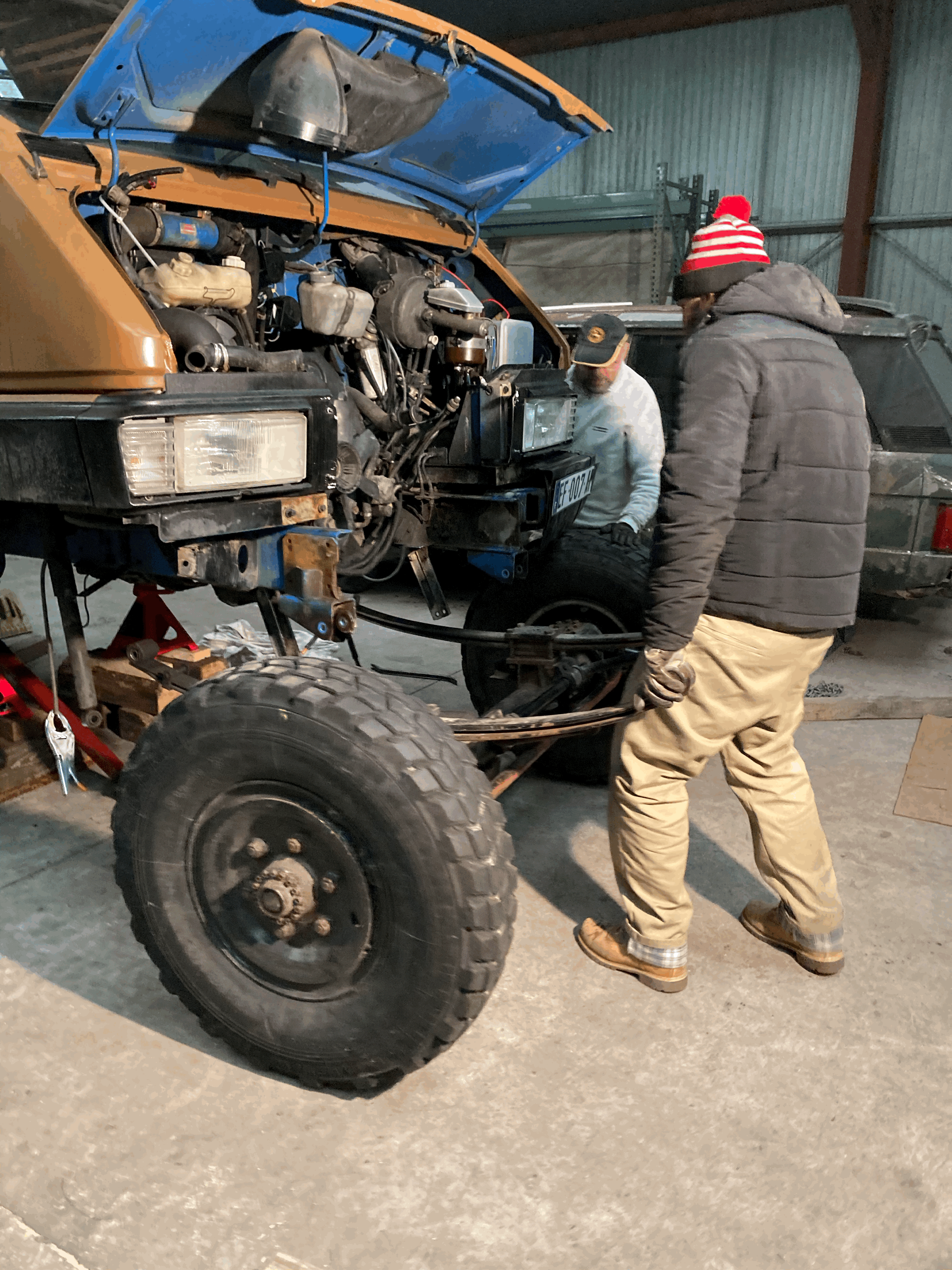

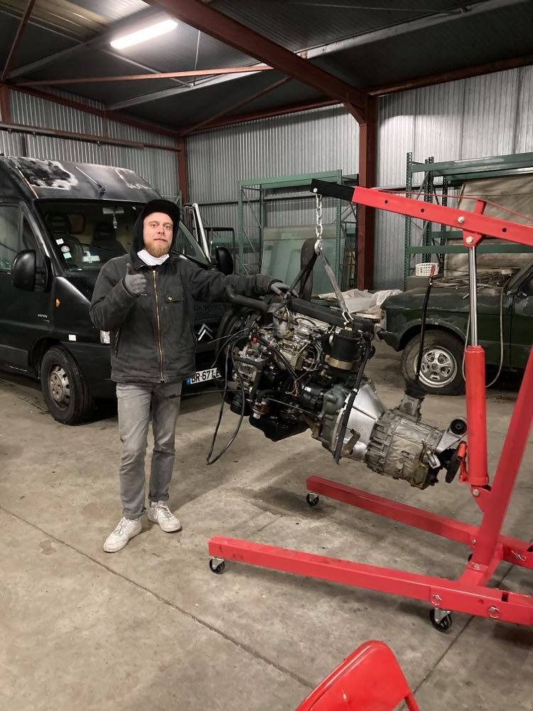

Pour se faciliter la tache, on avait pas envie de le passer par l'avant, on a préféré faire tomber le pont!
Du coup on à fait descendre tout ça tranquillement au tire palette fouet
Même technique pour rentrer le nouveau moteur
Tire palette pour le mettre en place
Ajustement par l'intérieur
En place avec son nouvelle Intercooleur
Le champ de bataille
Du coup au passage on a remplacé par du neuf:
- Tous les joints qui ont été démontés
- Joints spy de vilo avt et arr
- Joint de carter d'huile
- Les courroies
- L'embrayage
- Les Silentblocs de lames de suspension

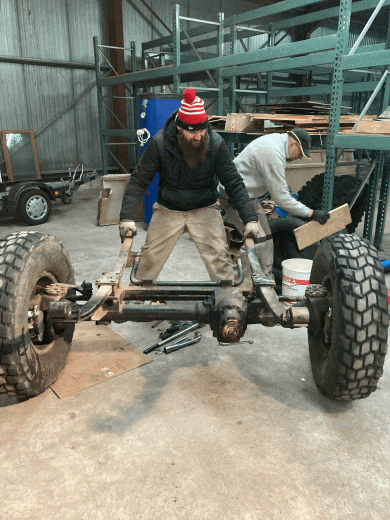

On a pas vraiment eu de problème particulier, hormis pour poser le clapet de régulation de pression d'huile, on a finit par démonter la pompe d'injection pour réussir à le rentrer...
Au final ça ma pris quasiment 7 jours pour le remettre en route!
Résultat des courses, j'ai fait 100km aujourd'hui avec:
- J'ai clairement ressentit une différence de puissance avec l'intercooleur + réglage LDA. Dans une pente de test de mon bled, je la monte facile en 3ième la ou avant je devait passer la seconde. Et pour le moment je n'ai pas encore remplacé les injecteurs :lol:
- L'embrayage qui est complètement neuf, fait un peu de bruit, on peut l'entendre à l'arrêt au point mort. Quand j'embraye le bruit disparait. Difficile à définir, comme si on l'entendait tourner.
- Le turbo couine pas mal, pas tout le temps, mais quand il siffle, c'est vraiment fort. A mon avis il est mort, mais j'ai toujours celui de mon ancien moteur, je vais les échanger.
- La ou par contre ça me casse bien plus les couilles, j'ai récupéré un gros tremblement de type "shimmy" dans la direction :x

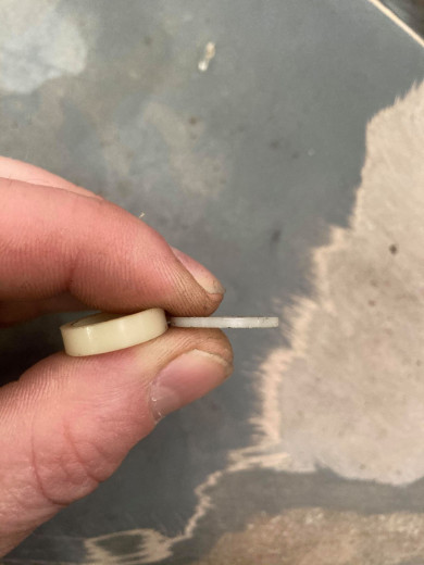

J'en avait déjà un quand j'ai acheté le camion, aux alentour de 50 km/h. après avoir changé mes joints homo il avait complètement disparu.
Voila que maintenant, alors que je viens de remplacer les Silentbloc de lames par des neufs, il est réapparu mais plutôt à 10/20km/h, et il disparait moins facilement je suis presque obliger de m'arrêter.
Les nouveaux Silentbloc que j'ai mis dedans sont des références à 11eu pièces, j'ai changé les 6.
Par contre la ou les anciens, on a du les sortir à la presse, les nouveaux on les enduits avec un peu de graisse et ils sont rentré presque à la main, quelques coup de maillet on suffit.
Est ce que ces Silentblocs pas chère sont tout pourris? Ca peut pas être pire qu'avant, ils étaient complètement explosé.
J'ai serré les lames aux couples à environ 110nm et les fixations des lames avec leur plaques a 150nm. Au pif, est ce qu'on est bon ?
J'ai également remarqué un soufflet de rotule de bielle de direction qui était fendu.
Prochaine session je vais vérifier plus en détail les différents jeux mais je ne vois pas trop d'ou peut provenir ce putain de tremblement, a part les Silentblocs on a rien modifié. :102:

Pour ton embrayage, c'est la butée. Mais pas de panique. Sans explications, même avec des pièces neuves, ça fait souvent du bruit sans gravité.
woolf
Poète.
Poète.
Messages : 589
Re: Remise en état de mon B90
Message par woolf »
Pour le shimmy, t'as essayé d'inverser les roues avants avec celle de l'arrière ?
