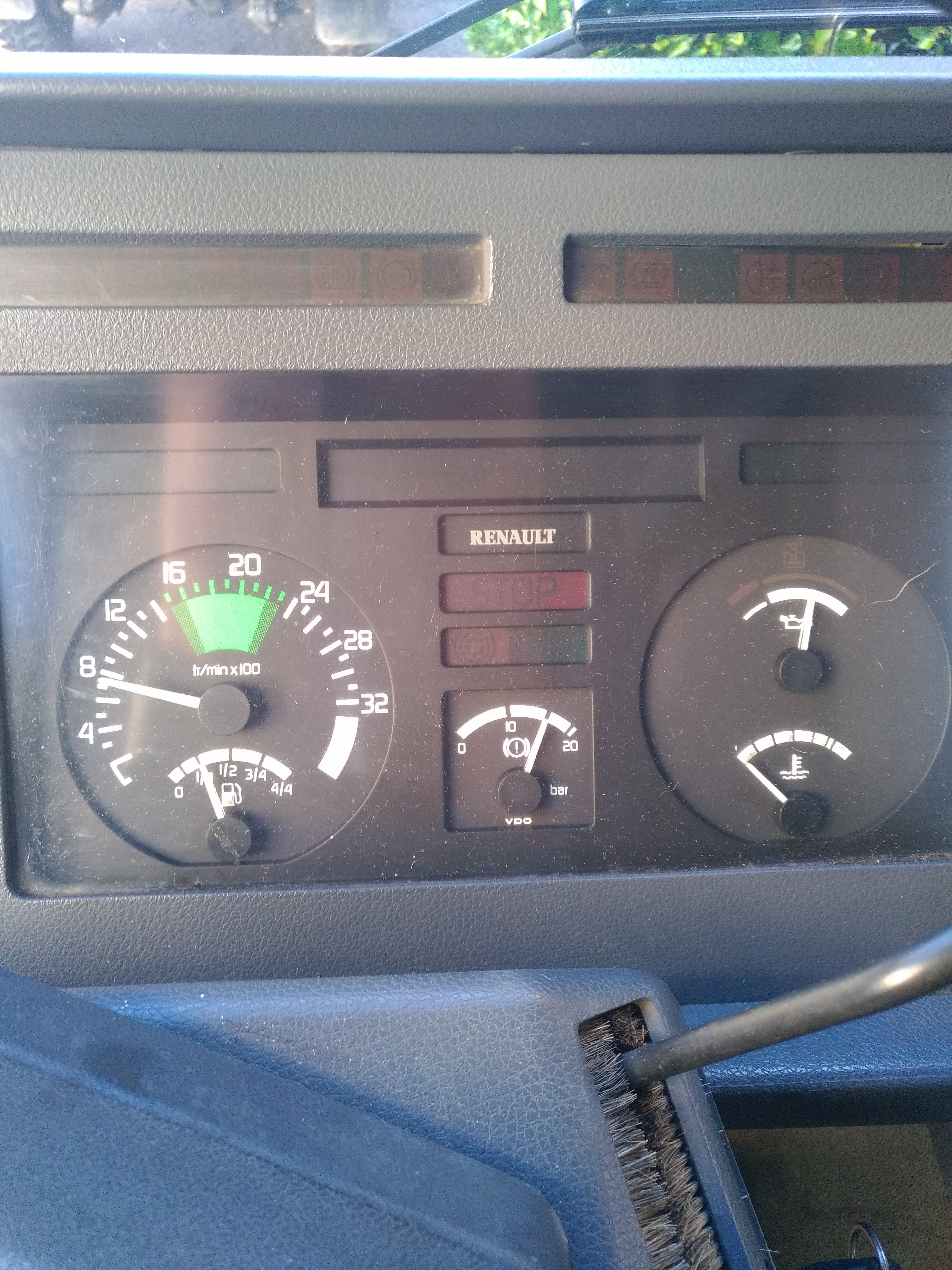

Bas disons que je n'est jamais vraiment été en panne .
Mais malgré avoir la pression qui se stabilise ça prend plusieurs minutes avant de se desenclancher.
Mais ça n'est pas la mort non plus

Bon , j'ai été démarrer la BÊTE

Effectivement, il a une sacrée pression

Comme le proprioRoolio wrote:Effectivement, il a une sacrée pression
