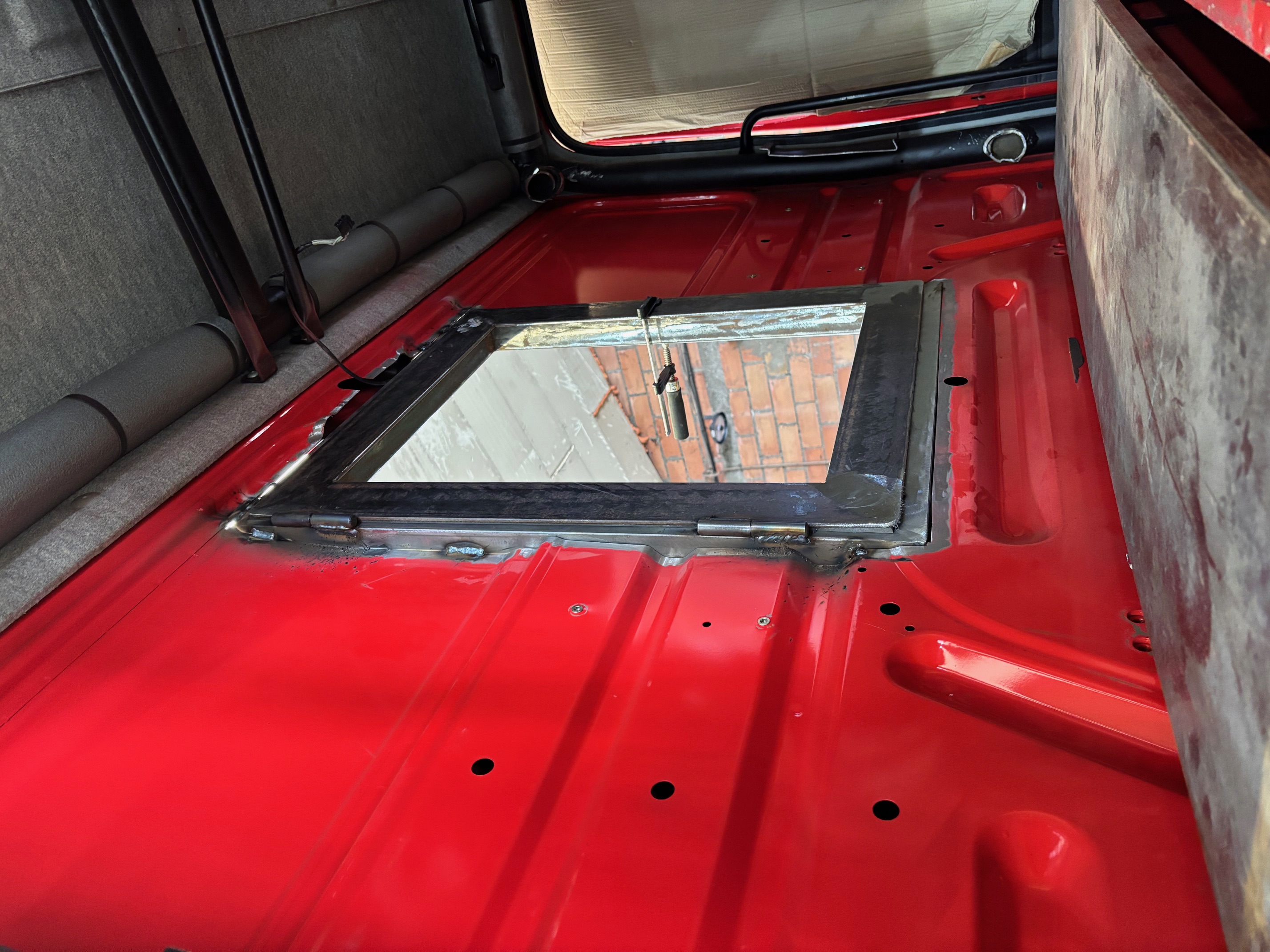

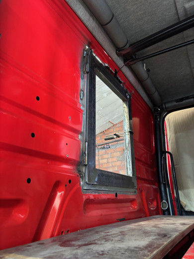

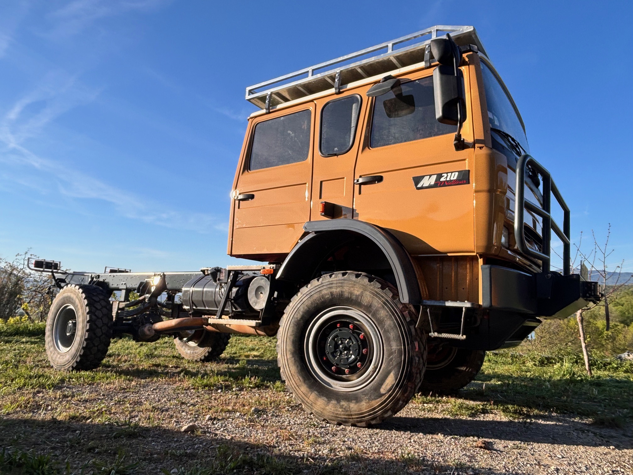

Passage cabine effectué; galerie alu en cours, préparation peinture de la cabine, ça prend forme je suis content
Concernant le réservoir, j'avais trouvé en occasion un de 400l, il rentre juste juste en largeur, il arrive au niveau des roues, mais j'hésite à le mettre comme ça, je pense garder celui d'origine pour la sécurité et la fiabilité du montage et mettre l'autre ou autre chose en réserve avec un système pour transférer vers celui d'origine.
Qu'en pensez vous?

Les dernières nouvelles, il est de passage à la maison pour travailler dans la cabine.
Vous m'avez pas trop aidé pour le choix du réservoir, j'ai finalement gardé le petit, on verra l'espace qui reste pour en greffer un 2eme.
Il a reçu sa nouvelle couleur de cabine et châssis, une galerie alu, passage cabine.
Le temps qu'ils reçoivent les derniers panneaux pour la cellule, je vais renforcer et fignoler l'arceau que j'avais lacéré, mettre des sièges et 4 bricoles.

Pour le réservoir, il faut voir sur ton barré rouge si le camion est autorisé avec une telle contenance sinon ce sera un risque de refus lors de l'homologation.

le sujet reservoirs est aussi abordé dans cette video mais comme elle n'a pas été dévisée par sujet c'est a chaque fois un casse tête pour retrouver ou c'est
en général on conseille d'ajouter les reservoirs de carburant suplémentaires après le passage en dreal.....

Oui tu risques d'avoir un refus pour le réservoir de 400l en le remplaçant par celui de 130l, ça serait plus prudent de le remplacer après la dreal .. c'est plus pratique d'avoir un gros réservoir principal et un deuxième plus petit en secours, à toi de voir si tu préfères transférer plus souvent!

Le passage cabine ne sera pas fermé, une porte étanche sur la cellule, une autre dos de cabine.
Il y aura 5 cm à parcourir en bravant les éléments ;)

pareil pour le passage cabine, soit tu as eu une autorisation de découpe du constructeur, soit tu sais justifier que tu n'as coupé que de la tôle et pas de renforts, soit mieux vaut masquer cette ouverture pour qu'elle ne bloque pas l'homologation.
