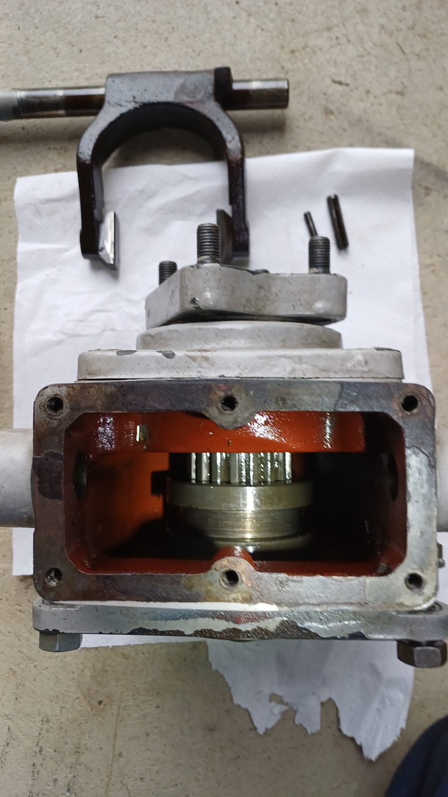

Ce qui le fait coulisser par le levier

Non c'est une goupille Mecanindus double, tu l'enlèves et tu vois si ça ouvre une voie ?

Salut :)
Pour l'enlever, on tire ?

Message par landais »
On pousse chasse goupille
Regarde si elle a l'espace pour sortir en dessous

Puree ca cumul cette année (l'an dernier c'etait demarreur ;-) )

Je vais essayer ca
Tu commence par la petite et ensuite l'autre

Je vais essayer ca...

Sur l'eclate la tulipe se demonte...

Jai pas ce montage 😭

Une étape de passée.

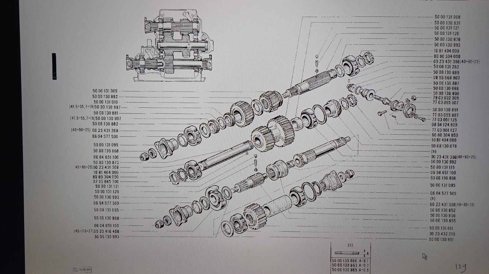

Messages : 3735
Re: MISE EN COMMUN DES PHOTOS ET VIDÉOS PTITSGROS 2026
Pk44 a écrit : 28 avr. 2026 15:44
ya pas de doc pour la double levier ?
Maintenant si :
boites_transfert.pdf
(3.05 Mio) Téléchargé 10 fois

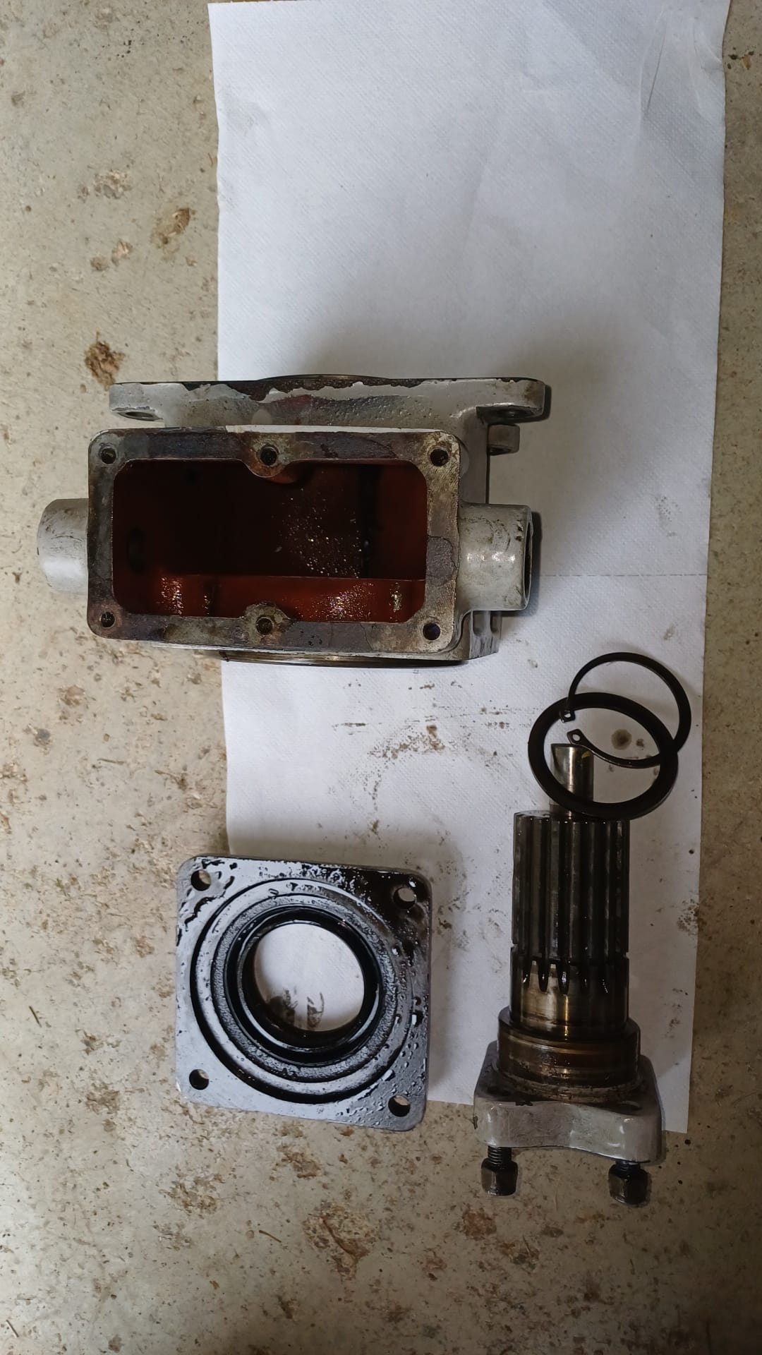

Sacrement chiant à enlever mais il est parti !
Faut trouver les joints maintenant !
Vais faire joint papier et essayer d'identifier le spi

C'etait un circlip caché....

Merci Denis ! A priori y'a un 2eme montage.

Joint 60x80x10, circlip de 47mm, 2 goupilles Mecanindus en commande.
Messages : 3735
Bonsoir Fab
Fabien 42 & 69 a écrit : 28 avr. 2026 16:00
Quelle est la référence de ta BT si ce n'est pas ce montage ?
Sur la page 3 du pdf, on voit les joints et leur référence d'origine.
