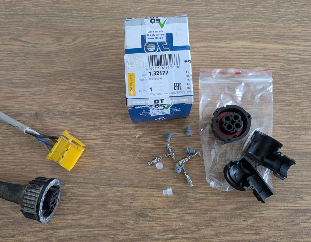

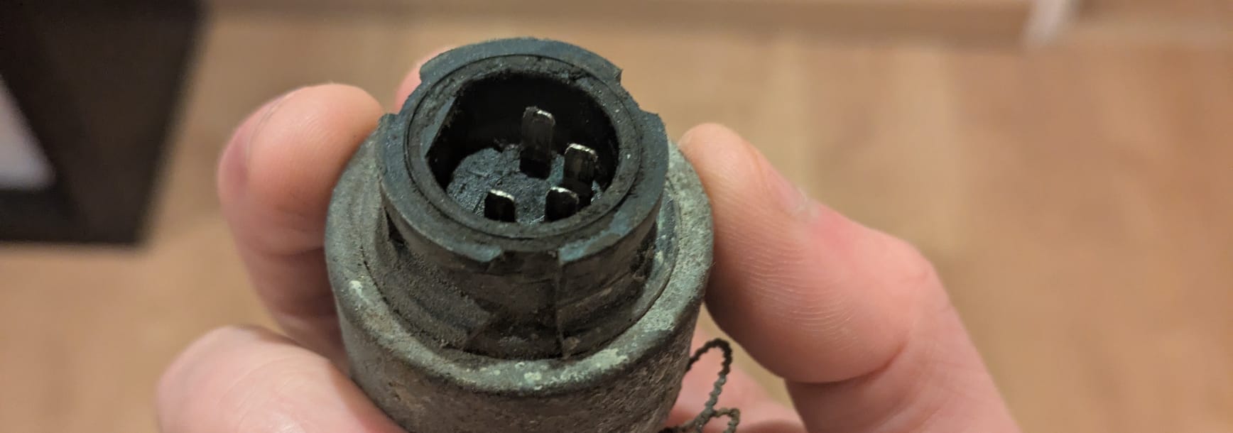

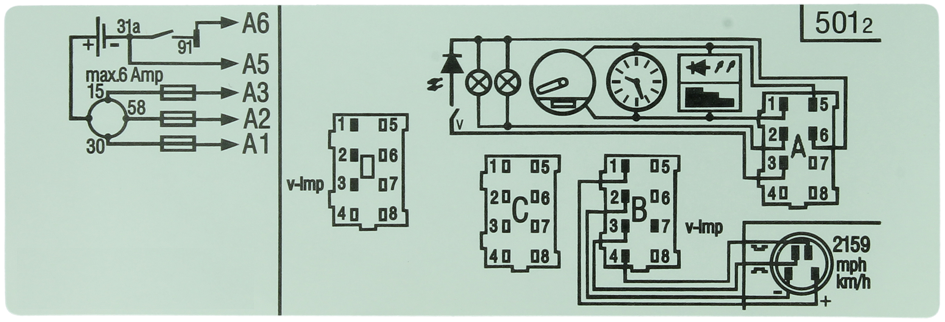

Pour ceux que ça intéresse, concernant le cablage et le réglage du chronotachygraphe Kienzle 1318 voici quelques details.
Au dos on à la prise B (jaune) qui va vers le capteur d'impulsions sur la boite.
D'origine ça donne ça sur un B "classique" :

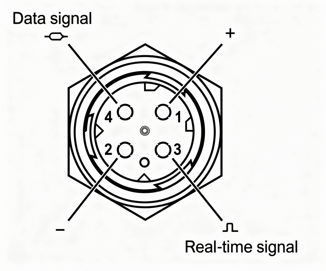

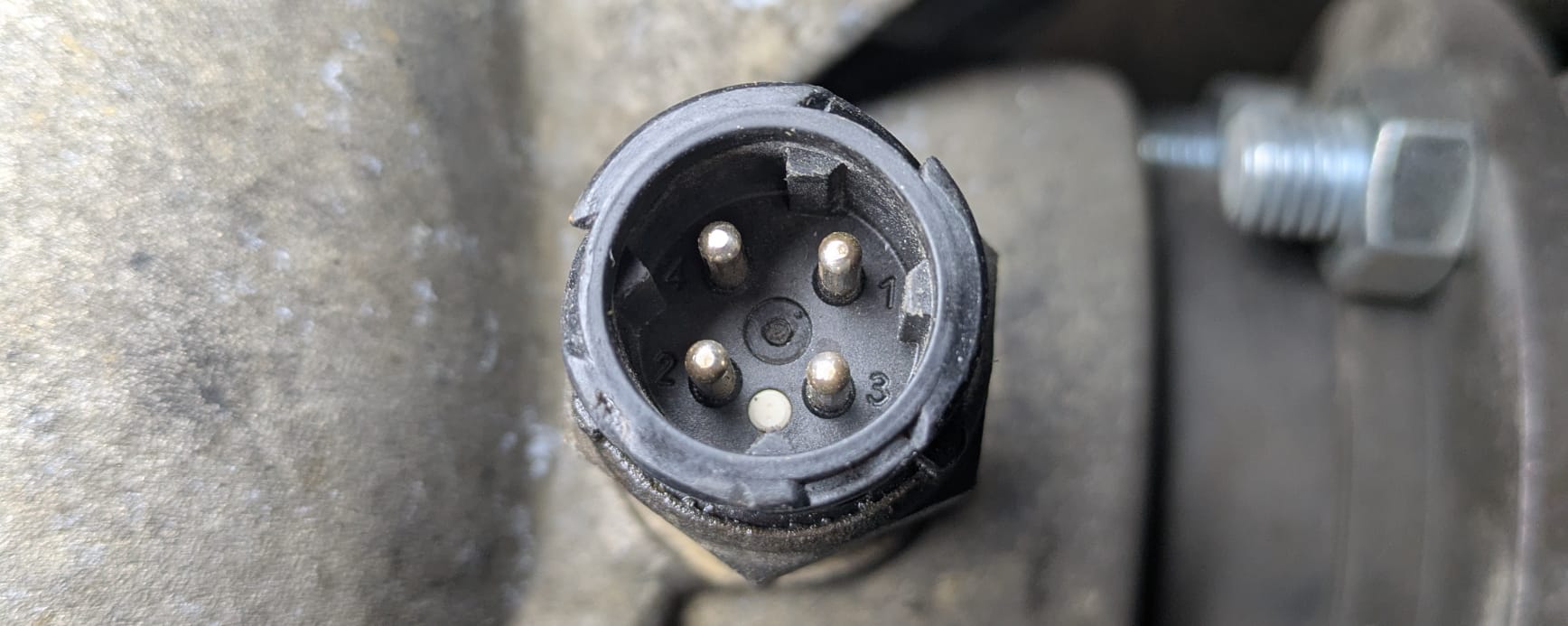

Sur les boites 6S le capteur est un peu différent. Il s'agit d'un VDO 2159-20102101
Le format de la prise est appellé "KITAS" mais le principe reste le même.
Le pinout est écrit au fond du connecteur.. 1, 2, 3, 4
Warning: this image was generated by AI, even if it was only slightly edited.
On trouve des connecteurs à sertir : DT Spare Parts 1.32177 (Ref RVI : 5010306112)

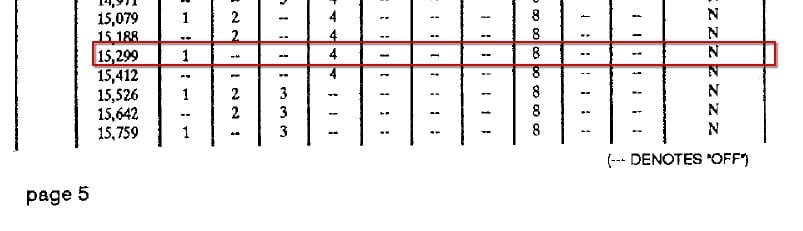

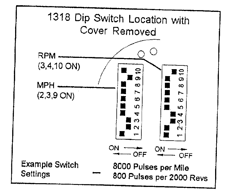

Concernant le réglage de ratio du tachy il faut faire un peu de math..
Dans mon cas avec des pneus en 295/75R16 donc ~ 2,66m de circum.
J'ai des ponts en ratio 5.12, et la BV genère 8 impulsions par tour.
1000m/2,66 = 375 rotations par km.
3755.128 = 15360 pulse/km.
Si l'on se reporte au doc suivant la valeur la plus proche c'est 15,299
1318-Dipswitch-Settings.pdf
(939.05 Kio) Téléchargé 10 fois

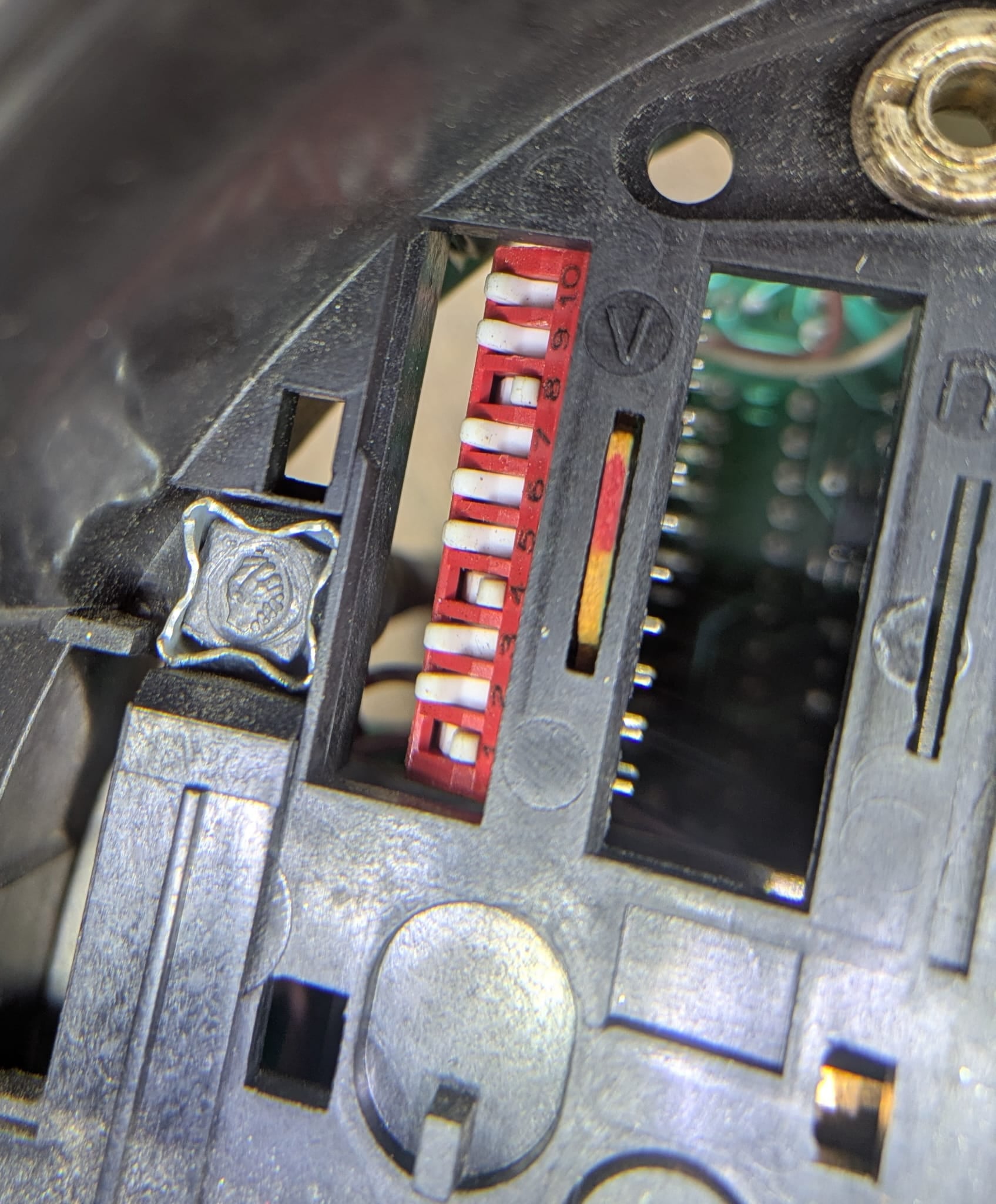

Chez moi ça donne ce réglage :
Moi j'ai basculé sur ce système car mon transfert ne me permet pas de récupéré l'info de vitesse. Et qu'au final c'est un système plus fiable qu'un câble rotatif, et pour ne rien gaché c'est réglable.. si je change de monte de pneus par exemple 8) :thumbup:
