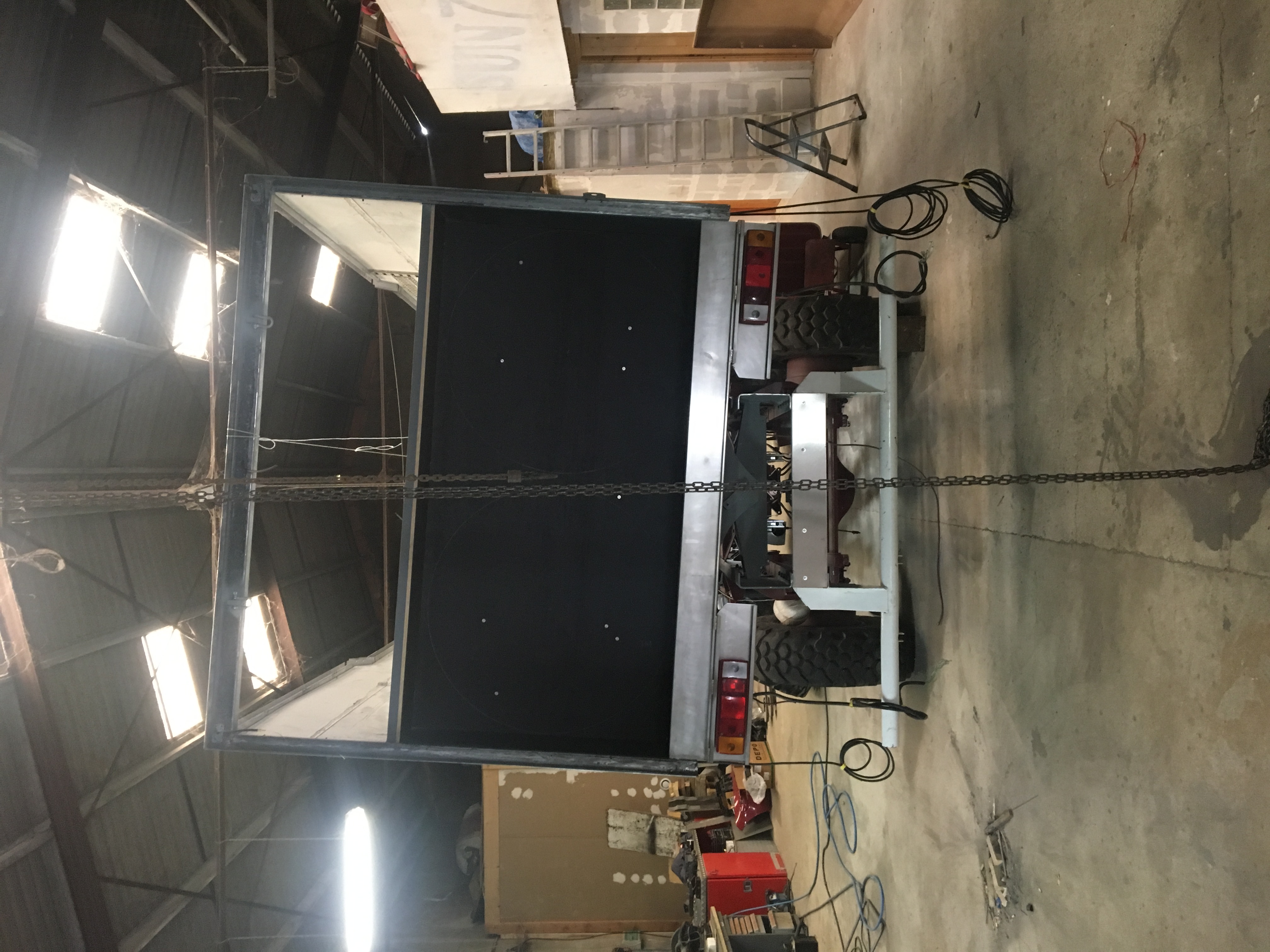

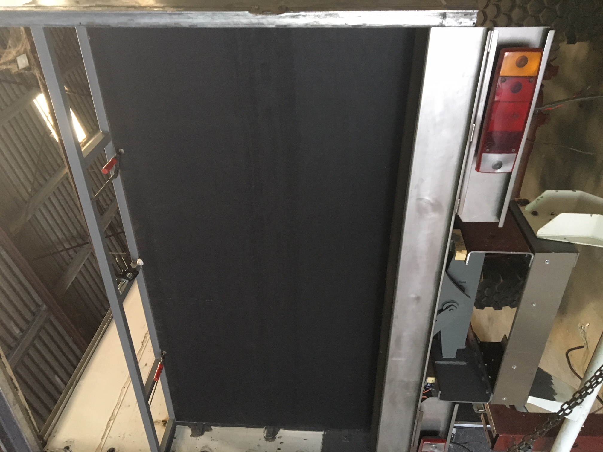

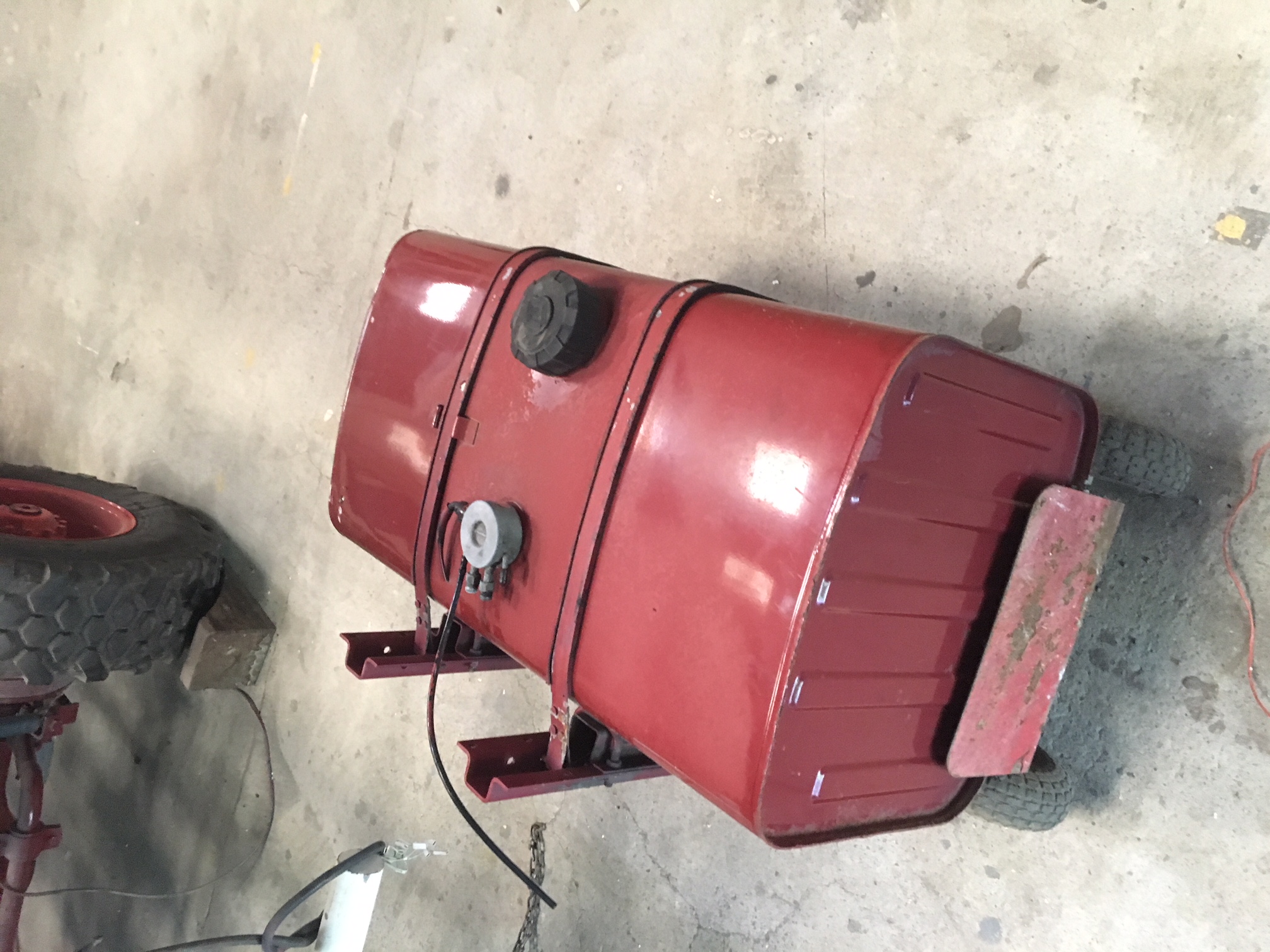

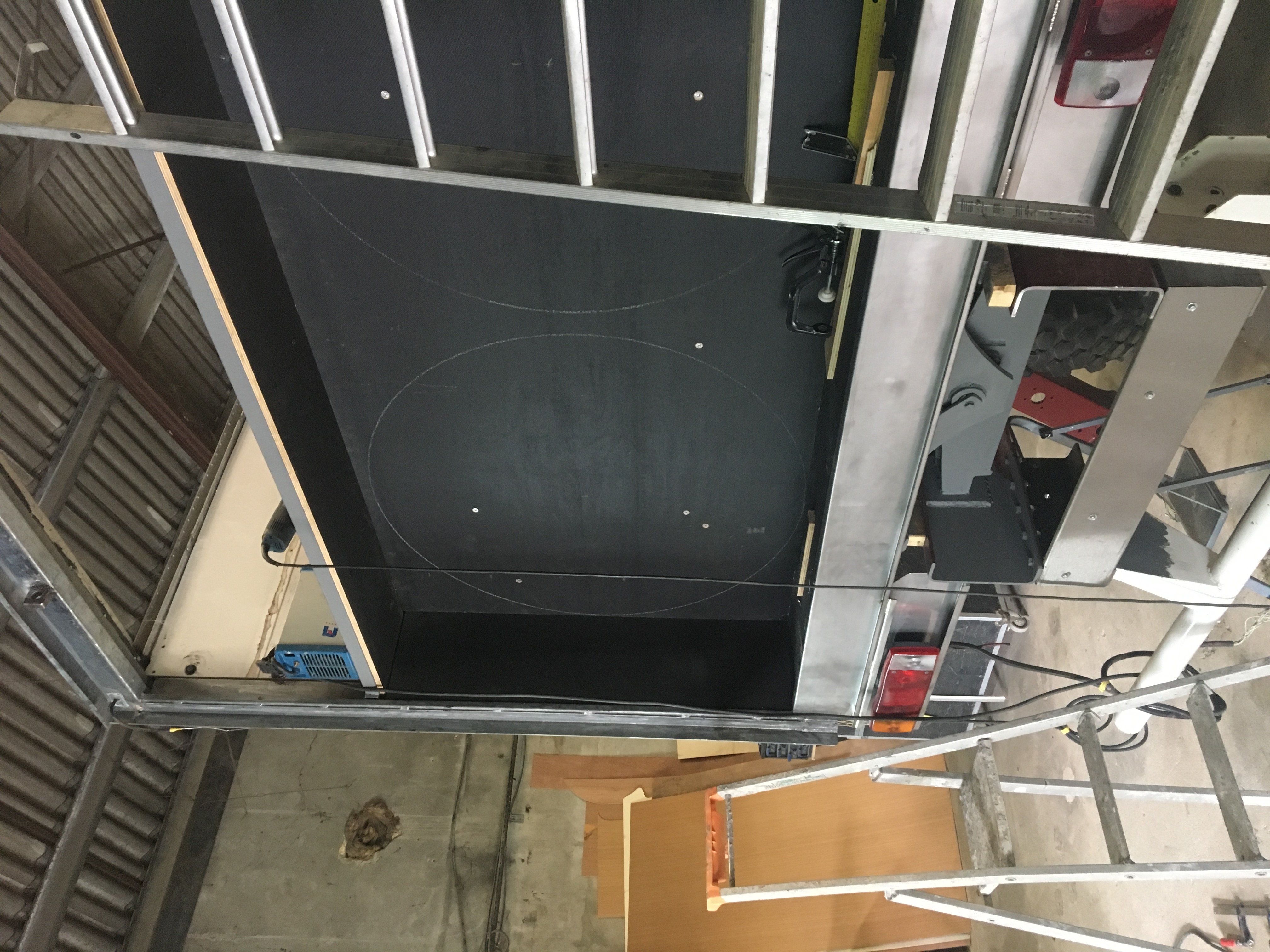

Achat ce matin dans une casse super serieuse ( qui expédie si ça intéresse) d un réservoir de M210 , 200L ,150 Euros, plus deux jerricanes militaire de 20L . Je commence a fermer l arrière en CP antidérapant celui ci est étanche , je le peindrait en même temps que le camion .

Pivot avant terminé , ça balance !!! reste à brider .. Enfiiiiiinnnn!

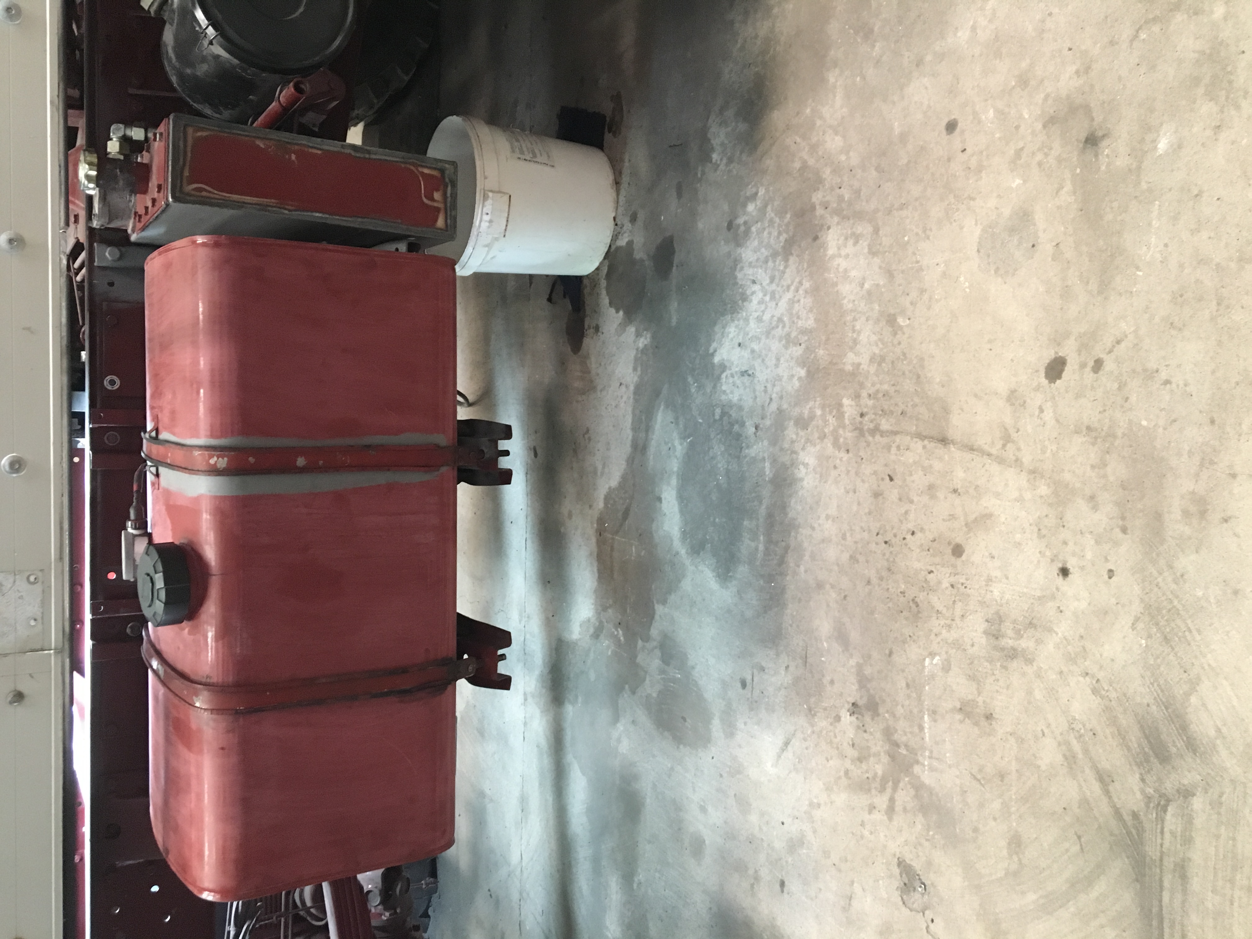

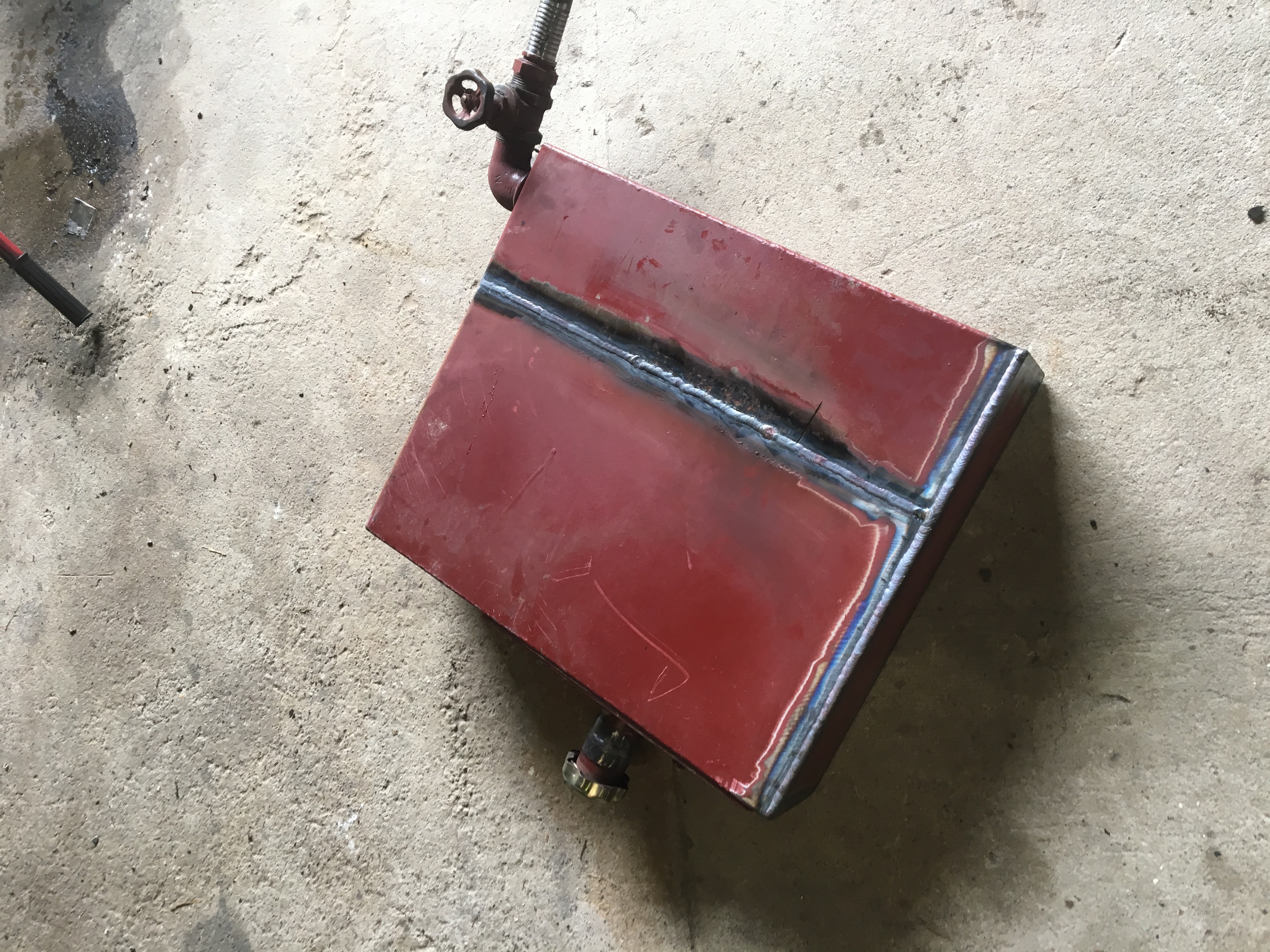

J'ai découpé et réduit le réservoir du treuil ( surdimensionné pour cette utilisation ) qui à la base était derrière la cabine , il sera entre le réservoir gasoil et le filtre à air , un peu comme sur les EDF .
Plaquage antidérapant roues de secours terminé
Passage des câbles pour feux haut cellule , camera de recul , et projo
Nettoyage et ponçage du réservoir gasoil avant peinture
Soudage d anneaux + manilles pour descendre et monter les roues de secours avec un petit palan bien rangé dans les futur coffres

Gasoil hydro terminé !!!
Pat

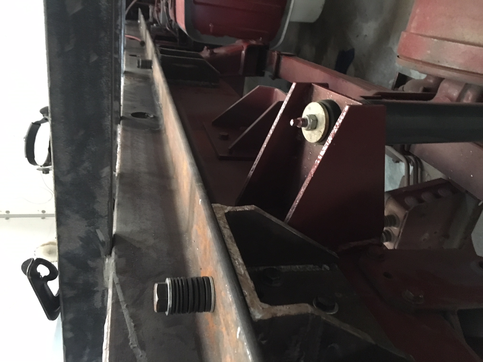

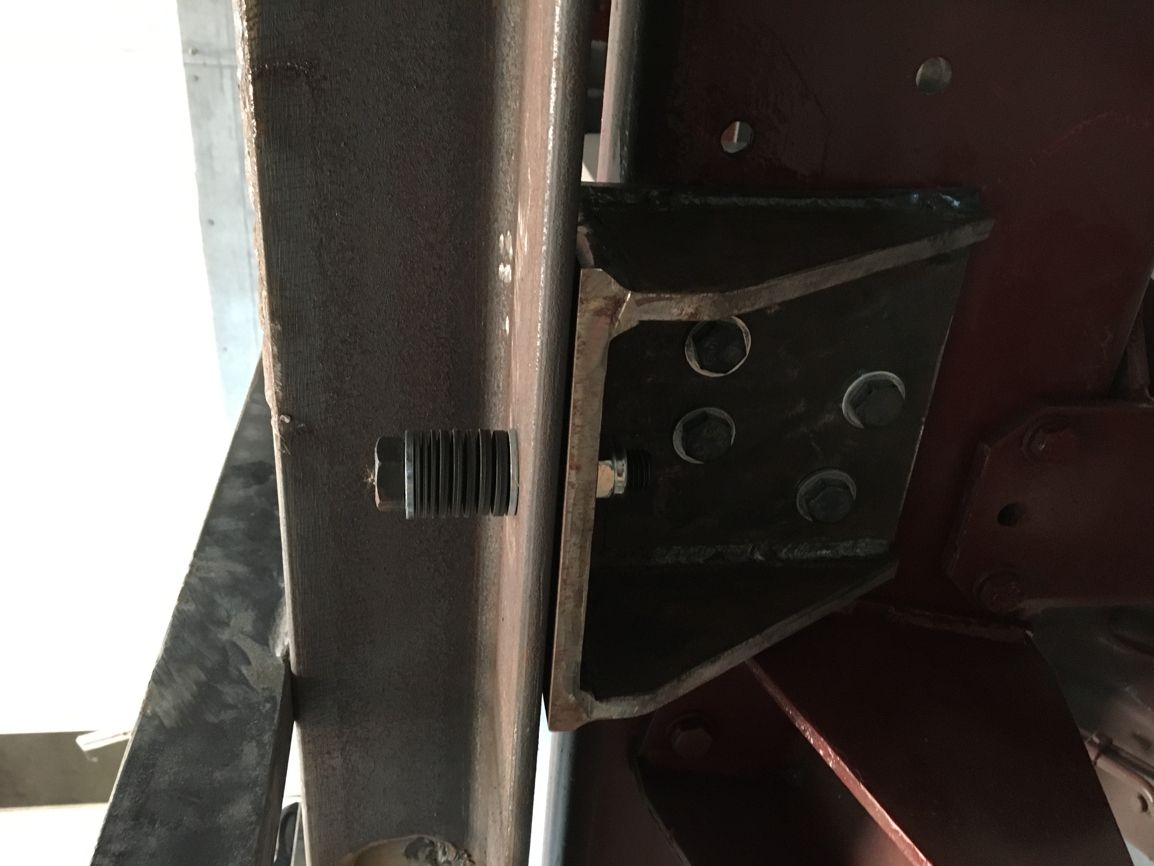

Vous avez sûrement déjà vu ça quelque part ...
J ai donc installé les sabots + rondelles belleville au niveau de la barre stabilisatrice arrière , pour le moment je vais laisser comme ça " façon Fab " et faire des essais plus tard , j avais prévu comme "Xavier" d en mettre deux autres , mais mon châssis étant plus cours ... bon je verrai ...
D ailleurs Xavier, Fab si vous avez des commentaires je suis preneur ;) .

fab38
Oh non !
Oh non !
Messages : 686
Re: Le Burdigala 110/170
Message par fab38 »
hello
déjà :thumbup: pour avoir placé ces sabots au niveau de la barre stab
perso je n'ai pas mis de de silentblocs ou de rondelles élastiques Belleville à cet endroit mais pourquoi pas
je ne voyais pas comment déterminer la force qu'il y a à cet endroit lors d'une torsion maxi du châssis
ne connaissant pas cette force j'avais du mal a choisir des petites ou des grosses rondelles
et en mettre combien ? bref c'est un peu du hasard
quand tout sera fini tu pourra mettre ton châssis en torsion et voir si les 2 parties s'écartent
en attendant :drinkingcheers:
Fabien
Pat 33000
Poète.
Poète.
Messages : 585
Message par Pat 33000 »
Salut Fab ,
Oui je vais y aller petit a petit , rajouter des rondelles ou en enlever suivant la réaction du châssis, j ai quand même vachement pompé sur Xavier :)
Pat
Pat 33000
Poète.
Poète.
Messages : 585
bon du coup j ai mis les 4 bridages , en secouant la cellule, les efforts me semblent bien plus cohérent, on voit bien travailler les rondelles les plus fines
Pat
