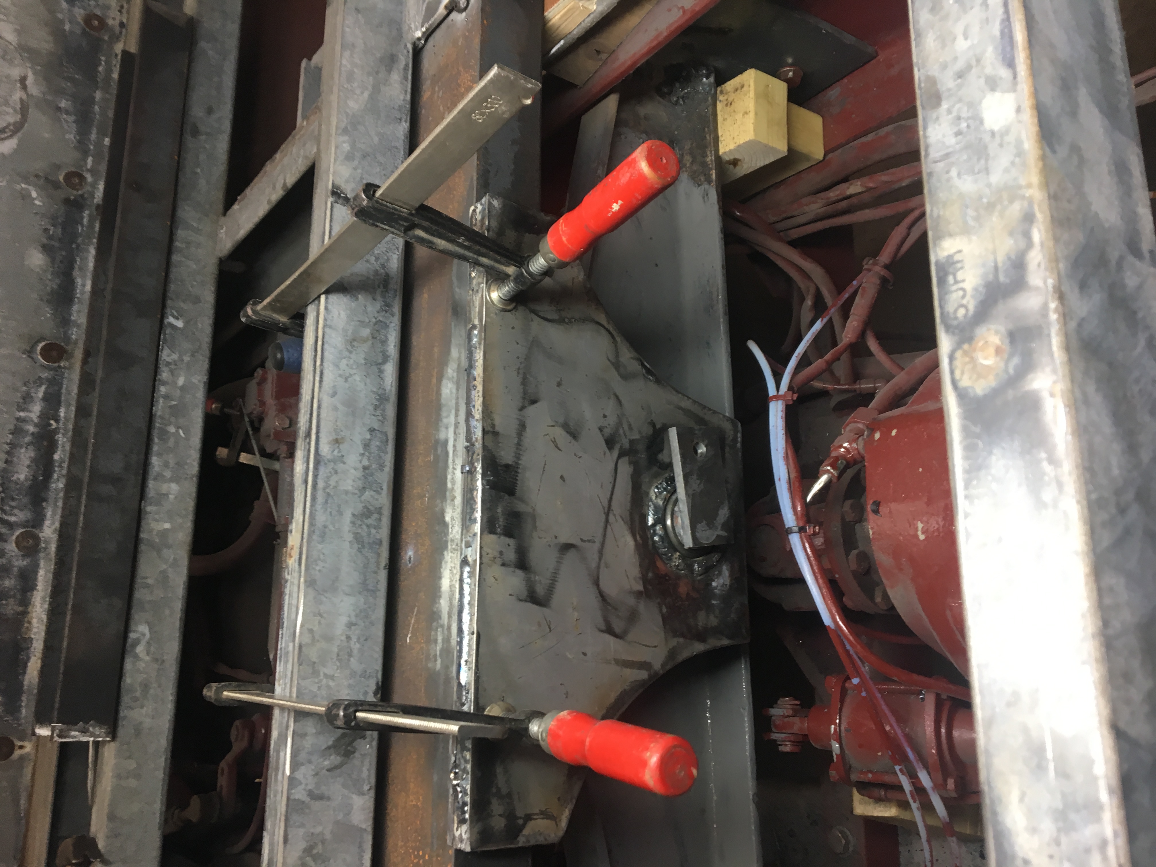

Pivot avant terminé , ça balance !!! reste à brider .. Enfiiiiiinnnn!
J'ai découpé et réduit le réservoir du treuil ( surdimensionné pour cette utilisation ) qui à la base était derrière la cabine , il sera entre le réservoir gasoil et le filtre à air , un peu comme sur les EDF .
Plaquage antidérapant roues de secours terminé
Passage des câbles pour feux haut cellule , camera de recul , et projo
Nettoyage et ponçage du réservoir gasoil avant peinture
Soudage d anneaux + manilles pour descendre et monter les roues de secours avec un petit palan bien rangé dans les futur coffres

Pat 33000
Poète.
Poète.
Posts: 586
Joined: 09 May 2016 17:39
Re: Le Burdigala 110/170
Post by Pat 33000 »
Vous avez sûrement déjà vu ça quelque part ...
J ai donc installé les sabots + rondelles belleville au niveau de la barre stabilisatrice arrière , pour le moment je vais laisser comme ça " façon Fab " et faire des essais plus tard , j avais prévu comme "Xavier" d en mettre deux autres , mais mon châssis étant plus cours ... bon je verrai ...
D ailleurs Xavier, Fab si vous avez des commentaires je suis preneur ;) .
Bon weekend
Pat

fab38
Oh non !
Oh non !
Posts: 686
Joined: 06 Sep 2011 10:16
Prénom(s): fabien
Post by fab38 »
hello
déjà :thumbup: pour avoir placé ces sabots au niveau de la barre stab
perso je n'ai pas mis de de silentblocs ou de rondelles élastiques Belleville à cet endroit mais pourquoi pas
je ne voyais pas comment déterminer la force qu'il y a à cet endroit lors d'une torsion maxi du châssis
ne connaissant pas cette force j'avais du mal a choisir des petites ou des grosses rondelles
et en mettre combien ? bref c'est un peu du hasard
quand tout sera fini tu pourra mettre ton châssis en torsion et voir si les 2 parties s'écartent
en attendant :drinkingcheers:
Fabien
Pat 33000
Poète.
Poète.
Posts: 586
Post by Pat 33000 »
Salut Fab ,
Oui je vais y aller petit a petit , rajouter des rondelles ou en enlever suivant la réaction du châssis, j ai quand même vachement pompé sur Xavier :)

Pat 33000
Poète.
Poète.
Posts: 586
Post by Pat 33000 »
bon du coup j ai mis les 4 bridages , en secouant la cellule, les efforts me semblent bien plus cohérent, on voit bien travailler les rondelles les plus fines
