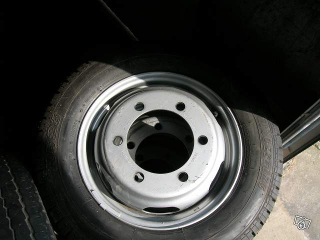

comme dit Mickael..elles sont tellement peu répandue que ça n'intéresse pas grand monde finalement...
par contre cette annonce m'intrigue et relance le sujet des jantes potentiellement compatibles:
Jantes avec pneus.Pour sprinter et iveco
http://www.leboncoin.fr/vi/45546963.htm?ca=12_s
Prix: 350 € Code postal: 62200
4 jantes +pneus montés neufs.
195/70/15c
iveco et sprinter auraient ils les memes entraxes et centrages?
bon après il y a le déport..la largeur le diametre de passage tambour et tout ça mais c'est déjà une info qui m'étonne..à creuser peut être...

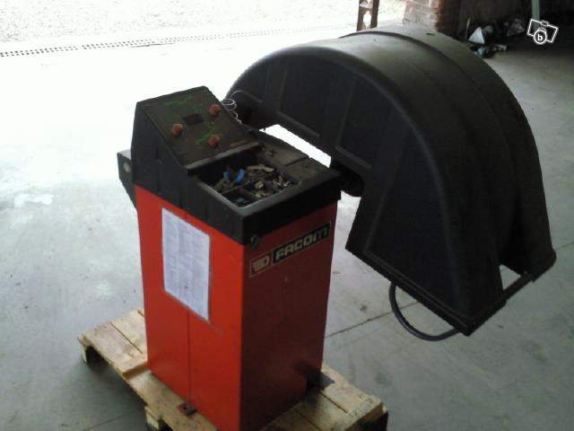

louppinou83 a écrit :1 :refus quasi unanime de monter des pneus rechapés neufs pour faire de la route . réservé au hors piste PONCTUEL .
trop de risques , équilibrage problématique
Salut, je relève juste ce point au sujet de l'équilibrage; un vrai pro pourra équilibrer sans problème, c'est juste que ça demande pas mal de réflexion et un peu plus de temps que pour un pneu PL standard.
On m'a parfois dit que des 900x16 à crampons type XZL ou XL ne s'équilibrent pas car impossible (chez un "professionnel" pourtant...), ça tourne soit-disant comme des patates (pas complètement faux :roll: ); alors qu'ailleurs on me les équilibre "sans soucis". Je mets des guillemets car la plupart du temps les gars lâchent l'affaire quand ils arrivent à équilibrer à + ou - 20g de chaque côté. Pourtant le mois dernier quand je faisais équilibrer mes pneus, un vieux loup de mer du pneu est passé à l'atelier dire bonjour à ses anciens collègues au moment où ils galéraient pour arriver à 20g près, il s'est mis à la machine et en 2 minutes m'a mis le pneu à 0 pile poil, et tranquilou bilou :wink:
Comme quoi ça se fait, il faut juste avoir les compétences :twisted:

OB1KnoB a écrit :On m'a parfois dit que des 900x16 à crampons type XZL ou XL ne s'équilibrent pas car impossible (chez un "professionnel" pourtant...), ça tourne soit-disant comme des patates (pas complètement faux :roll: );
moi j'étais très content et surpris aussi de ne pas avoir besoin d'équilibrer mes XZL...pas de problèmes malgres les 40 kg de gommes par bout...par contre j'auais bien tenté de le faire sur les XY qui eux généraient de vibrations désagréables mais d'une part je ne pense pas que celà aurait changé grand chose..et d'autre part euromaster me demandait 240 euros si je me souviens bien pour équilibrer les 4 (ou 5 je sais plus)
j'aurais pu tenter ailleurs mais j'ai carrément renoncé et monté des BF à la place qui ne semblent pas réclamer d'équilibrage non plus...

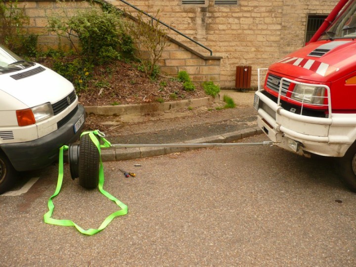

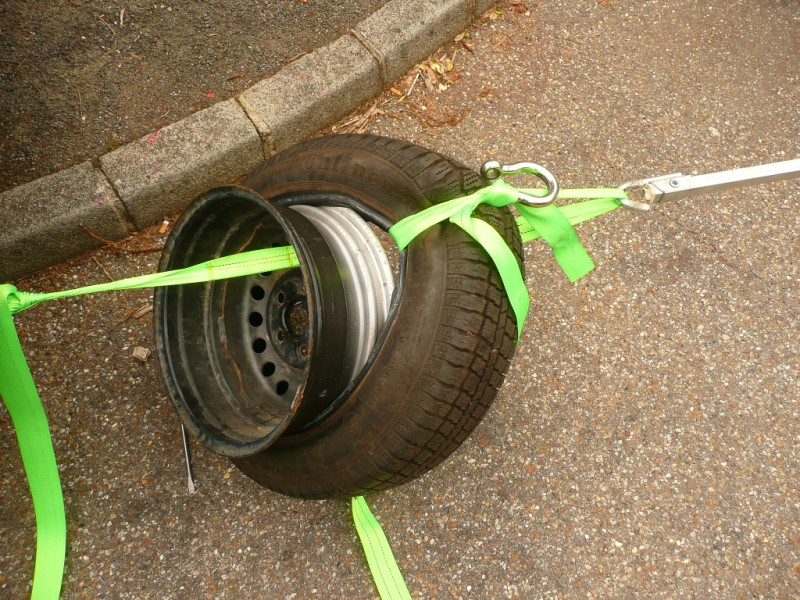

Re:
Bruno Jordan a écrit :Moi je pèse 55 kg tout mouillé donc pas trés costaud.
Pour les jantes non cerclées j'ai un grand démonte pneu de camion (80 cm de long) et c'est tout.J'ai monté les 900/16 Petlas sur mon Mercedes G, sans problème.De toute façon plus le pneu est grand mieux ça va...
j'ai effectivement entendu ce dernier argument dans la bouche d'un petit cousin qui fait dans le matériel agricole...plus c'est gros et plus c'est facile :shock:
en tous cas les pneus de mon syncro doivent être trop petits alors :mrgreen:
j'ai bataillé plus de 2heures avec tout ce que j'avais comme tournevis et clef à oeil :lol:
ben rien à faire..j'ai réussi à faire passer un coté du pneu mais pas moyen pour la deuxieme moitié ..j'en viens à me demander si les jantes seraient "pas symétrique et si finalement ça sortait pas mieux de l'autre coté :evil: je pense pas quand même...
en tous cas ne me parlez plus de jantes non cerclées :? j'aurais eu le temps de changer les 4 de l'iveco et malgres les images "choc" ci dessous...:
pneu+jante syncro ......1
ponpon +transporter.....0
je crois que je vais l'appeler Ravaillac ce pneu :lol:
attention..les images qui vont suivre peuvent heurter la sensibilité d'un public "avertis" :wink:
comme l'assassin d'henry IV...pas moyen<br />il doit y avoir une ruse de sioux ah ah...je suis allé acheter de quoi me faire un démonte pneu de compète mais j'ai encore des doutes...
écartellement façon &quot;Ravaillac&quot;
écartellement façon "Ravaillac"

bon ben je relance ce sujet qui me tient à coeur :wink: je sais je dis ça souvent faut croire qu'il y en beaucoup qui me tiennent à coeur :lol:
n'empèche j'ai enfin réeussi a retirer ce maudit pneu avec un fer plat de 2m de long...le hilift et encore pas mal de patience..mais je ne m'attendais pas (j'aurais pourtant du) à ce que le remontage soit encore plus laborieux :shock:

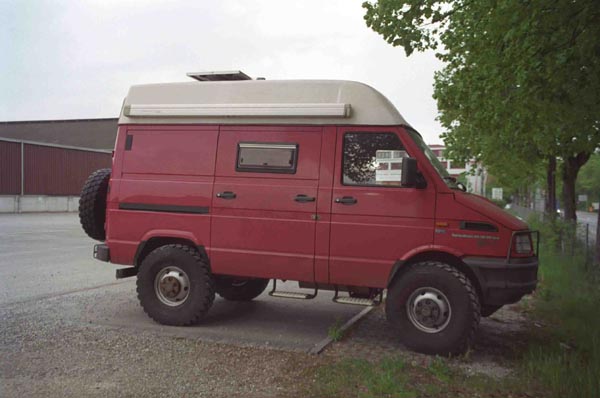

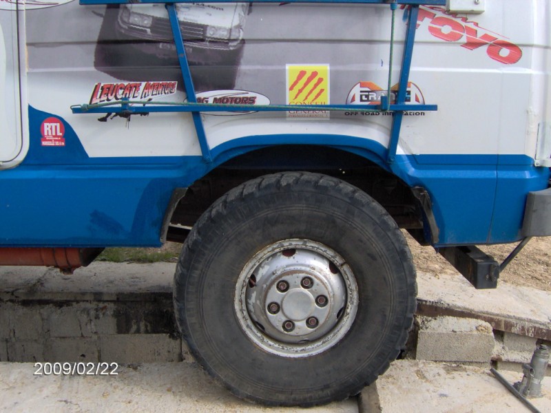

petit retour sur ce sujet ou j'éssayai de tirer au clair quelques légendes non vérifiées...
donc pour ce qui est de monter des jantes d'iveco 4x2 sur un 4x4..on disait que c'était pas possible et maintenant..ça dépend des jantes :mrgreen: un jour on saura pourquoi et surtout faire la différence entre les bonnes et les pas bonnes..perso j'ai fait mon choix..je veux pas des non cerclées de toutes façons :mrgreen:
l'autre myth concernait le fait qu'on ne puisse pas monter des pneus 900R16 sur des jantes en 5,5....alors effectivement ce n'est peut être ni légal, ni recommandé..mais pas impossible à en juger par la prolifération de clichés..jusqu'a présent c'était surtout des lignés XY qui sont moins large (225 à peu pres) mais j'ai retrouvé des clichés avec des profils boue..ou sable enfin en 255 de large..
ceci..sur le postulat que toutes les jantes 6,5 sont en trois parties..de ce que j'ai pu constater jusqu'à présent..et donc jusqu'à preuve du contraire :?
donc à commencer par celles de charly vues plus haut..pas les nouvelles en alu:
download/file.php?id=3861&mode=view
puis le "loup blanc" d'ivecoman en XY
gros plan sur l'aspect sur &quot;loup blanc&quot;
gros plan sur l'aspect sur "loup blanc"
ici c'est une image de Nicolas (ghezzi) avec des BF 255x85R16 et il me semble que ses jantes de l'époque étaient des 5,5 à vérifier
une vielle image d'un fourgon qui fut par la suite découpé pour mettre une cellule..pneus 900R16 et jantes en 2 parties visiblement 5,5?

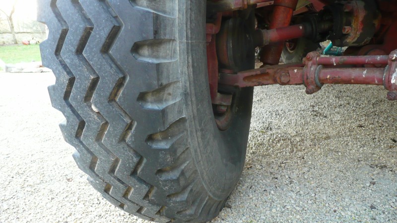

OB1KnoB a écrit :Allez, juste pour vous faire rigoler :
J'avais acheté cinq 900x16 XL cet été, usure très légère et prix intéressant (l'annonce est quelque part dans ce sujet); en les mettant à l'abri un peu plus tard je me suis aperçu qu'il y avait un clou qui dépassait à l'intérieur d'un des pneus
download/file.php?id=4912&mode=view
