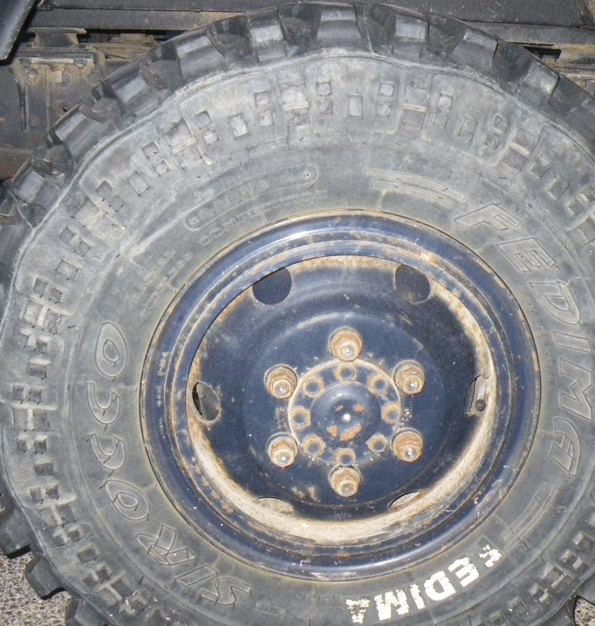

Pour les pneus, je termine de manger et je vais faire la photo.

Re: Iveco Sécurisé
voila mes pneus.

quelle est l'épaisseur d'origine?xflymen a écrit :En 8 mm d'épaisseur : 82 euros le m² (mais j'attends d'autres devis) et en 6 mm > 60 euros ht. Bien sûr après en prenant une plaque complète c'est moins cher et on peut faire les pare-brises et autres vitres sans problème.
merci pour la photo David..ce sont donc bien les memes.. ça a quand même la rputatuion d'être super bruyant aussi..de même que les XZL...mois je suis passé au mud BF goodrich..un peu plus petit aussi...
vous avez des ponts longs ou courts? disons plutôt..vous avez quelle vitesse de pointe avec vos iveco police belge ?

Ce sont bien ceux auxquels nous pensions
Tu as pu en essayer d'autres pour comparer ? Gérard74 les a eu montés sur son B et il les trouvait extrêmement bruyants, il les a enlevé rapidement...
Tu les trouves comment toi?
C'est sûr qu'ils doivent vraiment hyper bien accrocher avec ce dessin en tous cas ! Perso j'adore
Je me demande si ce ne serait pas intéressant de monter le train arrière avec ça et en mettre des moins bruyants à l'avant...

malheureuxOB1KnoB a écrit : C'est sûr qu'ils doivent vraiment hyper bien accrocher avec ce dessin en tous cas ! Perso j'adore![]()
j'y ai bien pensé..je l'ai même fait sur route...mais oublie le 4x4 dans ce cas...si sur le B comme sur l'iveco il n'y a pas de dif interpont il faut que les 4 pneus soient de diametre presque strictement identiques...et vu les disparité qu'il y a entre 2 pneus en 900R16 (plusieurs centimetre au diametre) c'est un coup à ylaisser ton transfert. j'irais même jusqu'a dire qu'a profil identique il faut que le taux d'usure le soit égallement...
après..en 4x2 tu fais ce que tu veux mais du coup peu d'intéret d'avoir des pneus si accrocheurs..ou alors si mais justement pour ne pas avoir besoin des 4 roues motrices...on a pu constater qu'avec des tels profils..même dans le gras..tant que ça grimpe pas..ça avance même en 4x2..là ou tu te planterai en 4x4 avec des profils route type XY.
- Messages : 5899
Re: Iveco Sécurisé
Pas de blocage inter-ponts sur les B non plus, donc d'accord avec toi sur le diamètre des pneus qui doit idéalement être le même entre chaque train. Mais il faut mesurer sur les sirocco ils ont peut-être le même diamètre.
De toutes façons on est bien d'accord qu'il faut proscrire le 4x4 en terrain à forte adhérence, donc si on part du principe qu'on est dans la boue, le sable ou équivalent, on peut donc monter des sirocco à l'arrière et autre chose à l'avant
Mais tu l'as bien résumé dans ton message, l'avantage est surtout en 4x2 > très bonne accroche à l'arrière (à mon avis c'est même le plus accrocheur des profils qu'on aie vu en 900x16) et à l'avant un profil du genre XY retaillé : Pour avoir du "silence" en cabine.

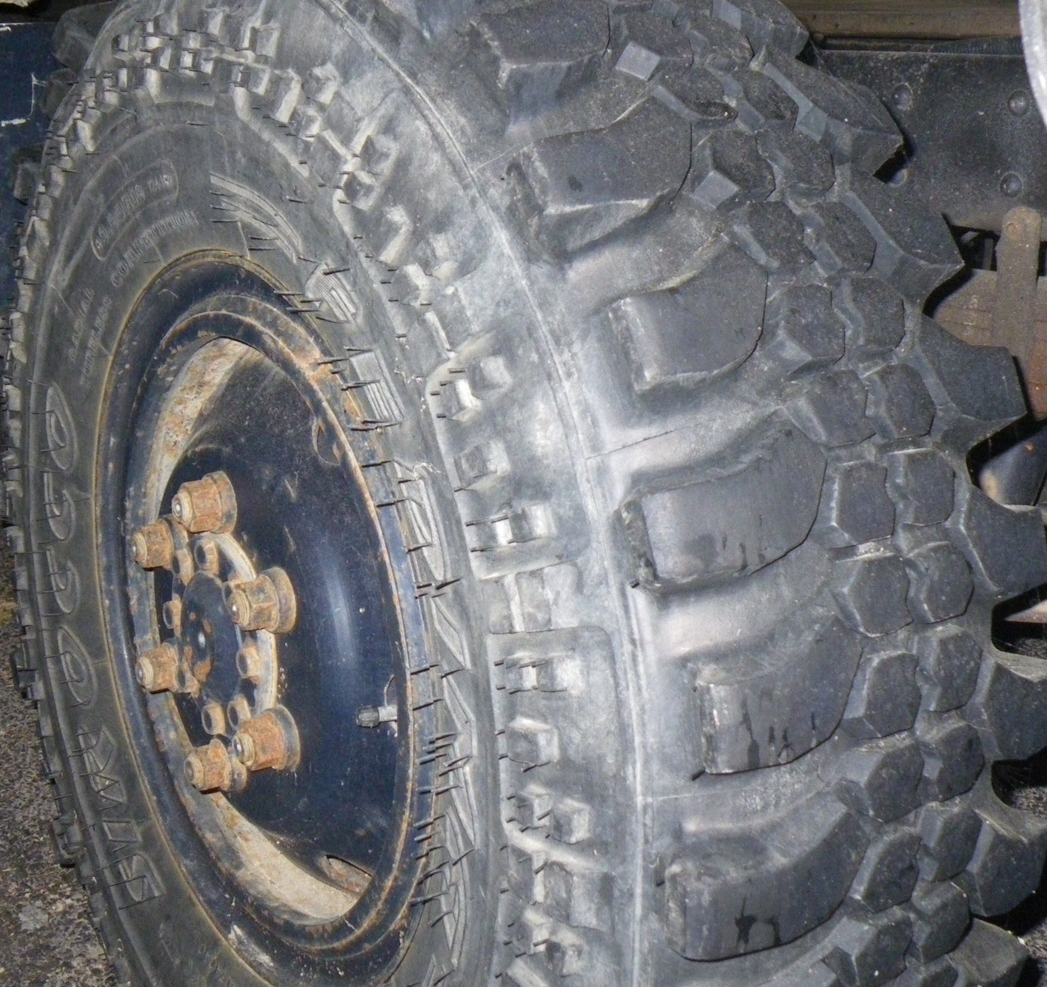

ouai ben s'il est retaillé comme ça ça va pas être silencieuxOB1KnoB a écrit : et à l'avant un profil du genre XY retaillé pour avoir du "silence" en cabine.
il faudrait au moins le faire comme l'avait montré Bruno..je retrouve l'image... sinon on doit avoir l'impression d'avoir un dodecagone à la place des roues

bon alors il et equiper d'un pont court vitesse maxi 110/115 km la j'"avoue que c'est bruyant mais autant le moteur que les roue sinon pour a 95/100 c pas surper bruyant on s'entend très bien parler et la musique pas obliger de mettre super fort.
je peut pas dire pour l'accroche par rapport a d'autre pas essayer mais j'ai vraiment été surpris par ceux ci.
pour le bruit ayant fait plusieurs tour en pinzgauer et autre iveco je trouve le miens moins bruyant maintenant j'avoue aussi que j'ai une isolation acoustique exterieur et intérieur de la cabine
je ferait bien un test pour le nombre de decibel mais peut pas rouler mon alternateur arrete pas d'allumer se voyant sa fait au moins 20 fois que je le demonte que je verifie et toujour pareil c a devenir dingue

j'ai fusioné un ancien post avec une jolie photo..voir en tête de ce post..
et j'ajoute celle ci égallement trouvée sur un ancien post:
