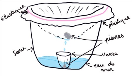

Tu peux faire de l'eau distillé toi même gratuitement
Poser un petit récipient vide dans un grand récipient contenant de l'eau.
Poser un film plastique sur le grand récipient puis mettre un petit objet au centre du film pour qu'il face un cratère inversé.
Poser le tout au soleil.
L'eau va s'évapore avec la chaleur et se condenser sur le film et du fait de sa forme tomber dans le récipient du milieu.
C'est pas rapide mais, tu as le temps :lol:

tape distillateur solaire.

C'est marrant, j'avais appris cette astuce dans PIF gadget (!!!!!) pour faire de l'eau douce à partir d'eau salée et depuis c'est toujours dans un coin de ma tête :) 8)

Bruno Jordan wrote: 18 Apr 2020 09:07 Tu peux faire de l'eau distillé toi même gratuitement
Technique de survie en mer 😉
Ça marche aussi en fessant un trou dans la terre, mettre du feuillage vert, la marmite au milieu, un bâche dessus, un caillou au centre (j’ai vu Mike Horn faire ça 👍).
