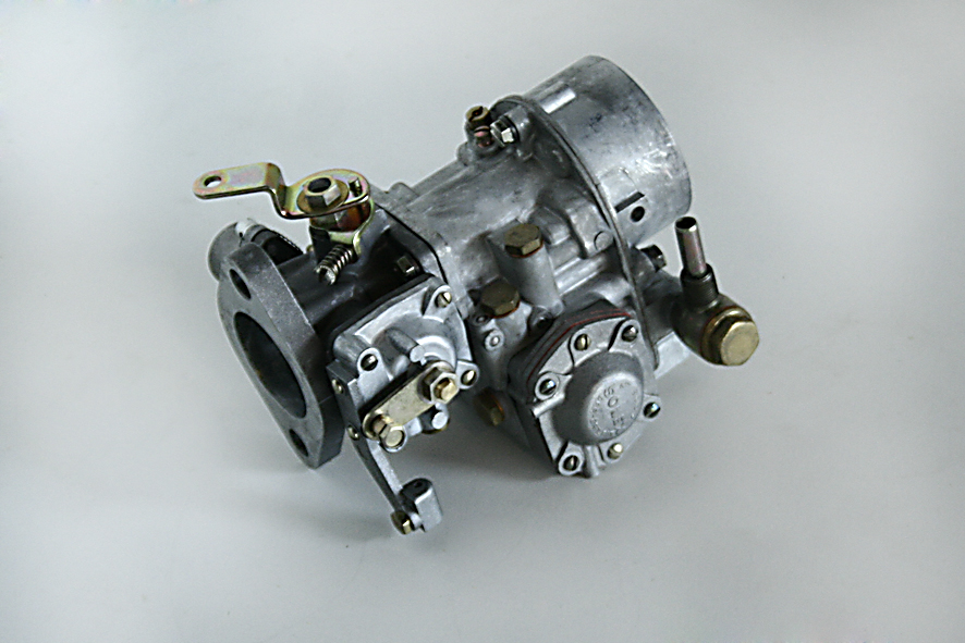

J'ai le même que ca :
On est d'accord il ne possède pas de pompe de reprise ?

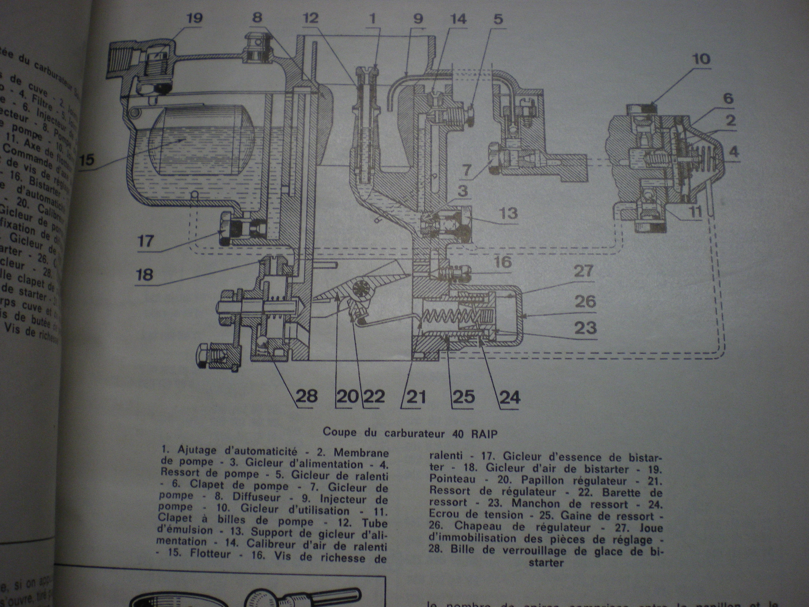

Je fais vite, car je suis attendu,
Donc, ce carbu peut avoir une pompe de reprise. Elle est commandée par dépression ( voir le petit conduit sous la capsule du régulateur photo n°2 ).
Sur la photo n°2, la pompe de reprise est représentée sur la droite du schéma.
Pour être sur, tu regardes si tu as le col de cygne en laiton qui plonge vers le papillon ( voir la photo n°1 )

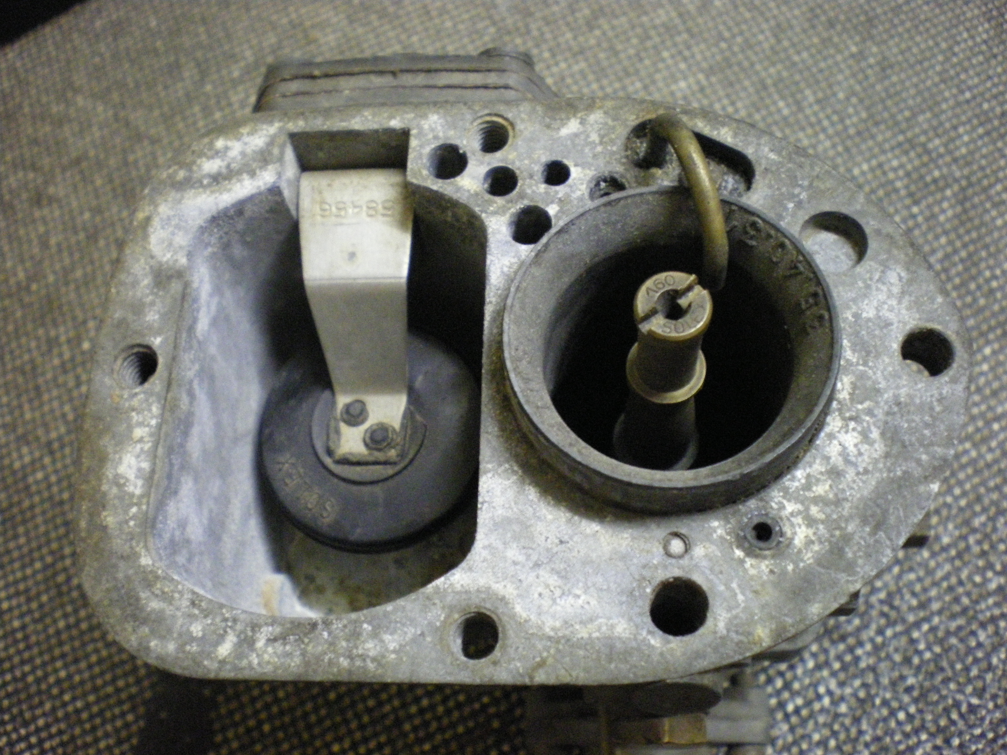

Toum
- Expert Renault
- Messages : 99
- Enregistré le : 04 janv. 2014 13:30
Re: [Prépa] Sibérie/Mongolie début 2015
J'ai appelé mon père pour qu'il regarde (le tp3 est en meuse la semaine sinon mes voisins devienne fou !)
Effectivement il y a un col de cygne, donc j'ai le carbu muni de la pompe de reprise à depression.
Reste à voir pourquoi elle ne donne pas, je suis quasiment sur que c'est ca qui merde maintenant !
