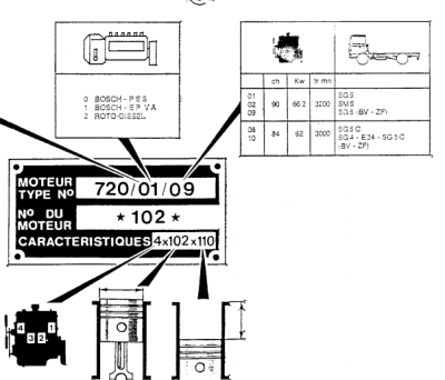

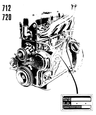

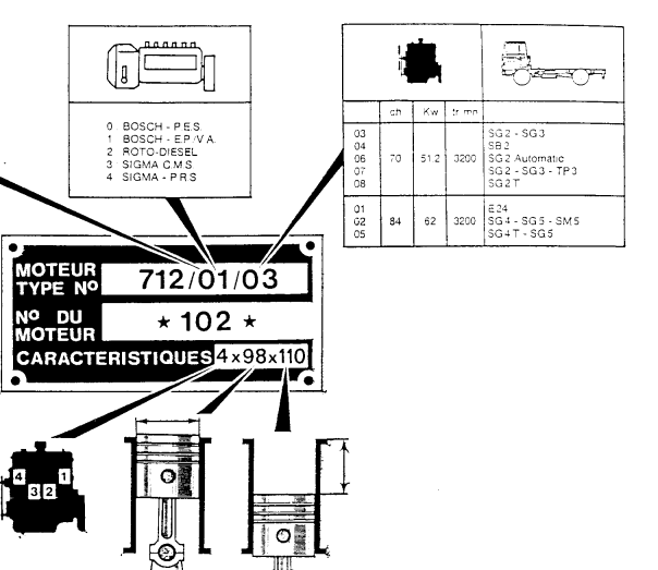

Bonsoir
Sur le moteur, côté pompe à injection, tu devrais trouver une étiquette métallique précisant le type (712 ou 720).
Emplacement de la plaque
Plaque de moteur 712
plaque de moteur 720

merci Denis :)
la plaque en question est assez dur d'accès et n'est pas très lisible, j'essayerai de la nettoyer avec une tige et un chiffon par dessus ou en passant par dessous, mais faudra que je me mette en tenue de combat avec une bâche au sol, il neige en ce moment...

c'est un man 712/01/07
numéro de moteur dans les 12000 et quelques,
et 4x98x110.

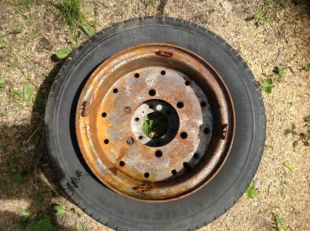

est-il possible de monter des ALL TERRAIN BF GOODRICH 225/75 R16 sur mon TP3 ?
Messages : 3857
Re: Lungta, le TP3 cheval du vent
Ç'est trop petit !
Les montes pour tp3 sont 900x16, 255/100r16 ou 10,5 r20.

Je pose la question parce que j'ai déjà vu des 235/75 R16 sur un TP3 du forum...
Messages : 3857
Oui, techniquement ça doit pouvoir se monter mais bon à part gagner quelques roros je ne vois pas bien l'intéret.
Ca sera plus nerveux au démarrage mais tu vas perdre en vitesse de pointe, ça va déjà pas bien vite ... :lol:
Tu risqueras moins en dévers, encore que je pense qu'il vaut mieux élargir les voies.
Tu auras moins de garde au sol donc ... franchissement limité.
Mais surtout ... tu risques de te faire recaler au CT.
Le seul point positif que je vois c'est que tu vas économiser tes arbres de roues et que tu auras l'impression d'avoir une direction assistée :lol:
Oliv' :wink:

:?: :?: c'est pas des 235 c'est des 255/85r16 qui sont montés sur le tp3 de mukka et tu as chez BF uniquement les mud dans cette taille la
Messages : 3857
C'est déjà un peu plus gros ...
Un 245/70/16 (roue de mon Opel Monterey) et un demi flasque de roue de R2087 pour donner une idée :lol:
Oliv' :wink:
