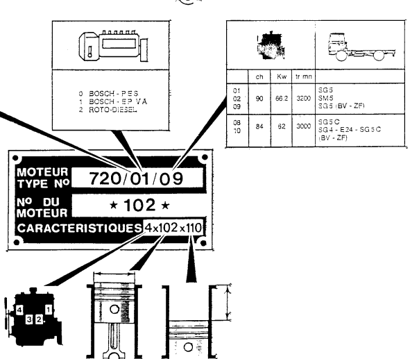

Bonsoir
Sur le moteur, côté pompe à injection, tu devrais trouver une étiquette métallique précisant le type (712 ou 720).
Re: Lungta, le TP3 cheval du vent
merci Denis
la plaque en question est assez dur d'accès et n'est pas très lisible, j'essayerai de la nettoyer avec une tige et un chiffon par dessus ou en passant par dessous, mais faudra que je me mette en tenue de combat avec une bâche au sol, il neige en ce moment...
c'est un man 712/01/07
numéro de moteur dans les 12000 et quelques,
et 4x98x110.
et 4x98x110.
