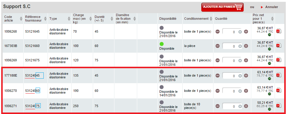

Pour les amortos, je ne sais pas car se ne sont pas les mêmes que les B en Hurth il me semble.
D'ailleurs j'ai cherché du Koni équivalent, et j'ai fini chez RVI qui m'a livré des Gabriel ...
Pour les silent bloc, je pense que RVI se fournit chez Paulstra et qu'ils se font une marge dessus, comme pour le reste aussi ...
Jacomo32 a écrit :Ça avance !
J'ai déposé le silentbloc avant droit, facile, on prend une morceau de poutre de 90 cm, le cric rouleur dessous et on soulève, et hop !
Avant il faut tout de même démonter la vis centrale et trouver où est la tête de cette vis ! Elle se cache dans le compartiment moteur, derrière un caoutchouc noir collé sur la tôle. J'ai démonté les vis des 2 silentblocs avants et j'ai soulevé le droit, pas encore fait le gauche, ce que je voulais avant tout c'était trouver le modèle.
Il s'agit d'un support Paulstra type SC 21 (ou SE 118, ce sont les mêmes), référence 531240, ça c'est sur, c'est d'après les dimensions. Ensuite il y a la dureté du caoutchouc, je pense que c'est 45 parce que sur mon silentbloc il y a 45 moulé sur le caoutchouc, la référence complète serait donc 53124045.
J'ai trouvé ça à 60,57 € l'unité (62,49 chez Renault) ou 48,15 € à partir de 7 pièces et franco de port (sur Internet) et enfin à 44,55 €, toujours à partir de 7 pièces, à Pau pas trop loin de chez moi, délai 8 à 15 jours, ils ne les ont pas en stock, là ça serait intéressant mais personnellement je n'en ai besoin que de 4, donc si quelqu'un est intéressé, qu'il me fasse signe.
Au hasard du net : https://www.mabeo-direct.com/A-270322-p ... upport-s.c
Pour le snorkel, j'aurai tendance à dire que plus c'est gros et moins "ça freine" l'aspiration ...
Seb
