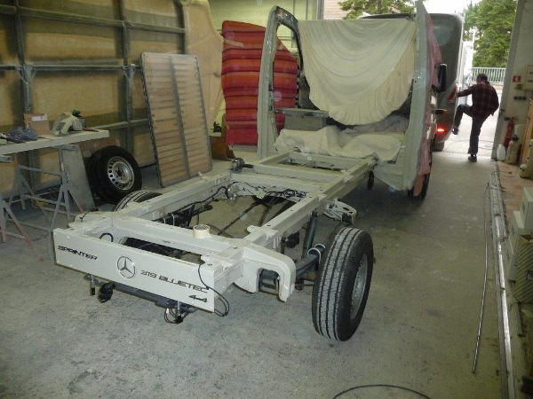

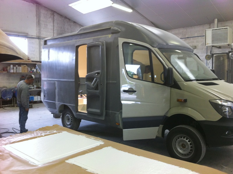

Mon Sprinter n'est pas un fourgon..mais un Euro Sprinter châssis cabine 4x4 spécial camping car 319 CDI 37
cellule en cours de fabrication
