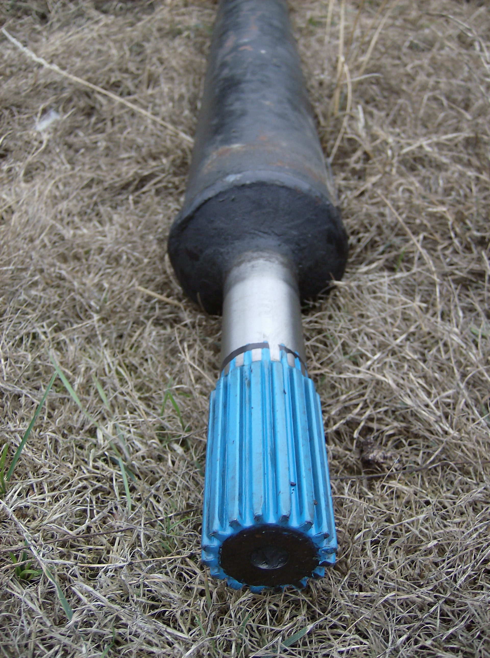

Sur la photo que tu as inséré , on y voit la partie mâle et femelle de ta transmission, et, il y a un truc qui interpelle , il semblerait que la partie mâle travaille en trop grande profondeur ...
Peut-être une illusion d'optique ?
La trace blanche sur l'arbre cannelé , c'est un repéré ou un reste d’étanchéité (style pâte à joint)?
Si vraiment l'arbre va si profond dans son fourreau , tu as peut-être là un début d'explication du problème :wink:

La partie mâle n'était pas encore nettoyée et c'est de la graisse qui prolonge les cannelures.
Preuve que mes graissages étaient bien faits puisque la graisse passait par l'usure des cannelures :wink:
Ta piste aurait pu être bonne. Merci pour ta réflexion.
N'empêche que le gars m'a fait une remarque judicieuse : les cannelures mâles ne sont pas bien longues. Un problème de conception ?
En comparant, à vue d'oeil avec la photo de Marc (Maba), nos 2 parties mâles semblent identiques.
La trace blanche, c'est un repère que le gars a fait avant de démonter l'arbre du camion.
Ton intervention me fait réfléchir à un autre problème : imaginons que l'arbre ne soit pas d'origine et que, comme le disais Pascal, un demi-arbre aurait été changé (ce qui semble peu probable, puisque les 2 parties sont normalement appairées), mais admettons...
Ca voudrait dire que j'aurais de nouveau des problèmes, dans l'avenir, puisque le gars a remonté exactement le même assemblage (manchons mâle et femelle) :roll:

en comparant ces deux images :
[imgr]download/file.php?id=35661&mode=view[/imgr]
et
j'ai l'impression que le rapport entre longueur cannelée et longueur lisse n'est pas le même.

Oh là là !!! Tu as raison, je n'ai pas fait attention à ça. Je ne regardais que les cannelures.
Je vais approndir le problème.
Qui a le bon manchon : Marc ou moi :?: J'ai récupéré les anciennes pièces et je suis donc en mesure de prendre des cotes.
Mais quelles sont les bonnes cotes ?
Merci pour ton regard.

Ma question à propos de la trace blanche m'a fait penser a un repère avant démontage, mais qui m'interpelle tout autant que la longueur cannelée.
- En effet si le repère correspond coté extérieur du manchon d’étanchéité en bout de la partie femelle, il ne reste que très peu de jeu de fonctionnement en bout de l'arbre. :(
- et la longueur des cannelures ne justifie pas d' enfoncer autant cet arbre.
Ce ne serait peut-être pas l'arbre d'origine?

Bon... je voulais en savoir plus sur l'arbre que Marc a mis en photo.
Il a l'air neuf, mais en fait il était sur le camion quand il l'a acheté; il l'a seulement démonté pour changer les croisillons.
Pour le mien, quand je rentre le mâle dans la femelle, il arrive en butée, au fond, et il n'a plus de garde.
D'après le manque de peinture noire et d'après le repère blanc, il me semble qu'il travaillait bien... Il reste 2cm de peinture noire avant qu'il soit entièrement emboîté.
C'est vrai que les cannelures mâles travaillent assez loin dans la femelle, mais tant que ça ne va pas en butée...
Il n'y a que les cotes pour savoir si cette transmission est d'origine ou pas.

tandem03 a écrit : C'est vrai que les cannelures mâles travaillent assez loin dans la femelle, mais tant que ça ne va pas en butée...
Cdlt,
Michel
ben oui, faut pas que ca tape au fond !! :mrgreen: :mrgreen: :mrgreen:
je vais contacter l'ancien proprio pour mon arbre Av, pour savoir s'il est vieux ou pas.
