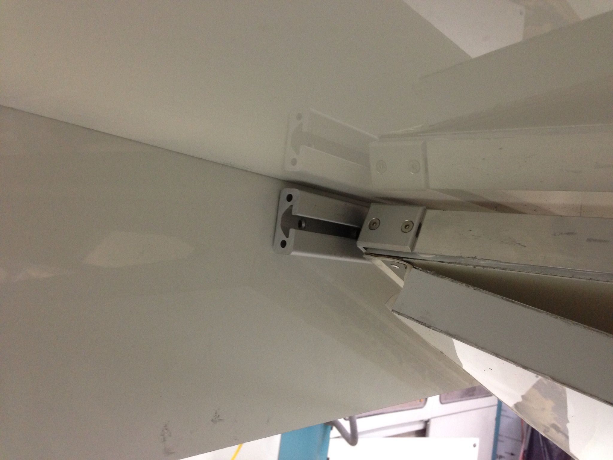

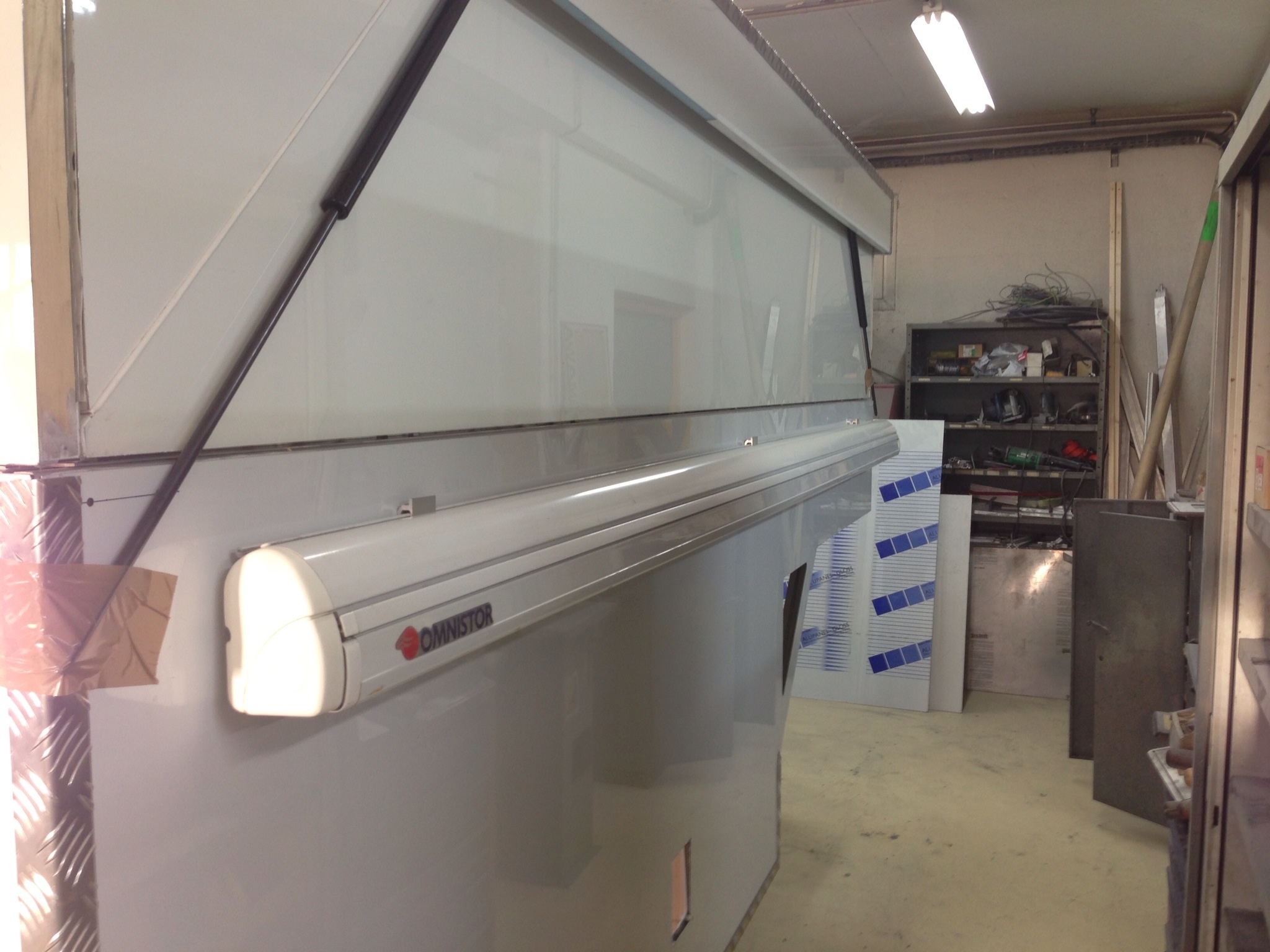

Petit dètail du système de guidage , un roulement dans un profilé , simple , solide , et fiable
- Messages : 21502
Re: cellule pick up
cool, merci gerard pour les photos de dtail de ta construction...c'est toujours sympa
Dan34
- En colére !
- Messages : 347
- Enregistré le : 22 sept. 2011 15:02
Re: cellule pick up
Merci pour ces photos qui nous permettent de bien visualiser le système ... bonne continuation !
- Super allumeuse !
- Messages : 1904
Re: cellule pick up
Bonne idée et belle réalisation !
On sera curieux d'avoir un retour sur expérience:
- Facilité d'ouverture
- Etanchéité en position fermée et ouverte (courant d'airs, pluie, poussières)
- Tenue des éléments mobiles avec les vibrations en roulant sur des pistes.
Bonne continuation!

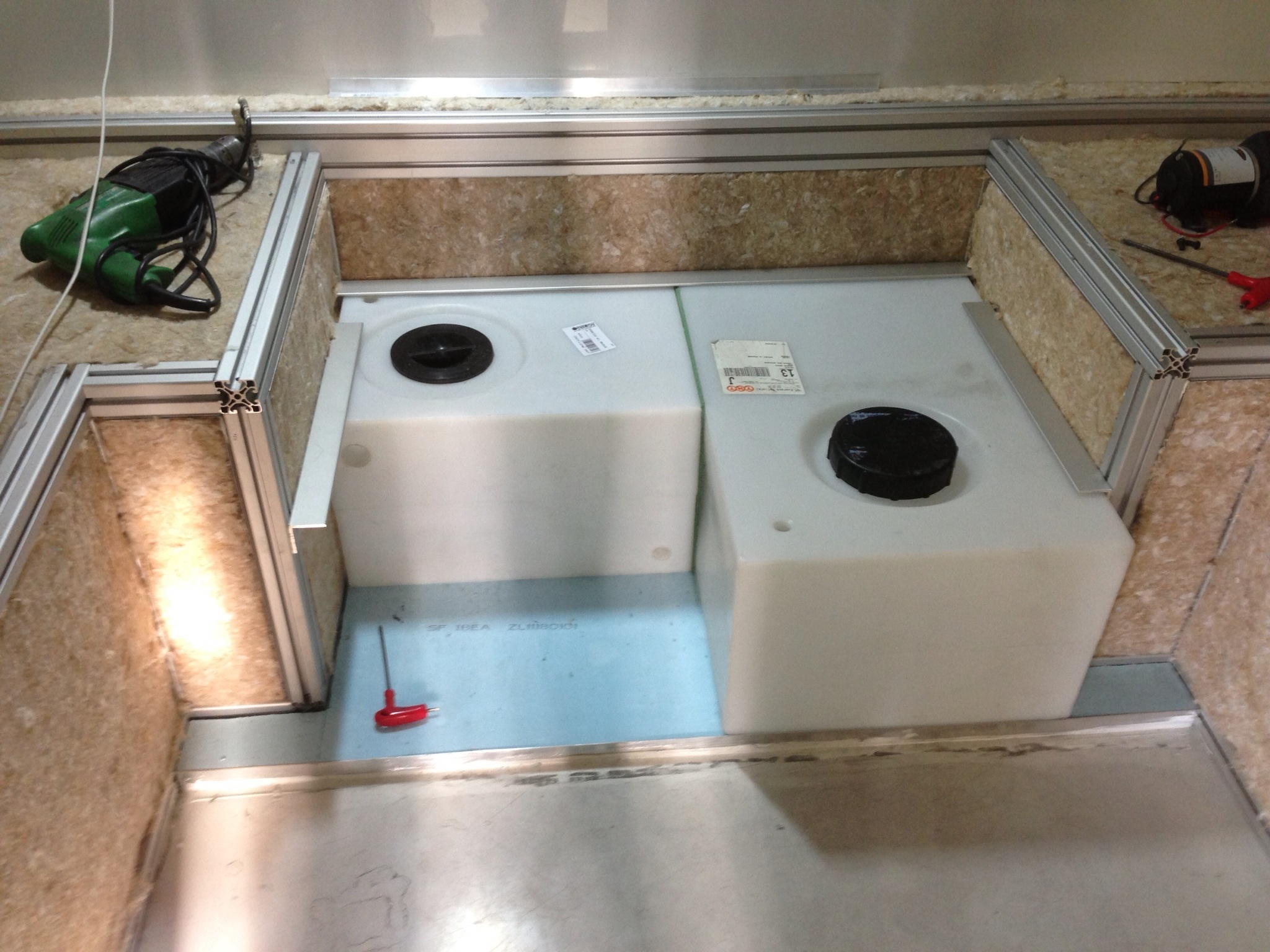

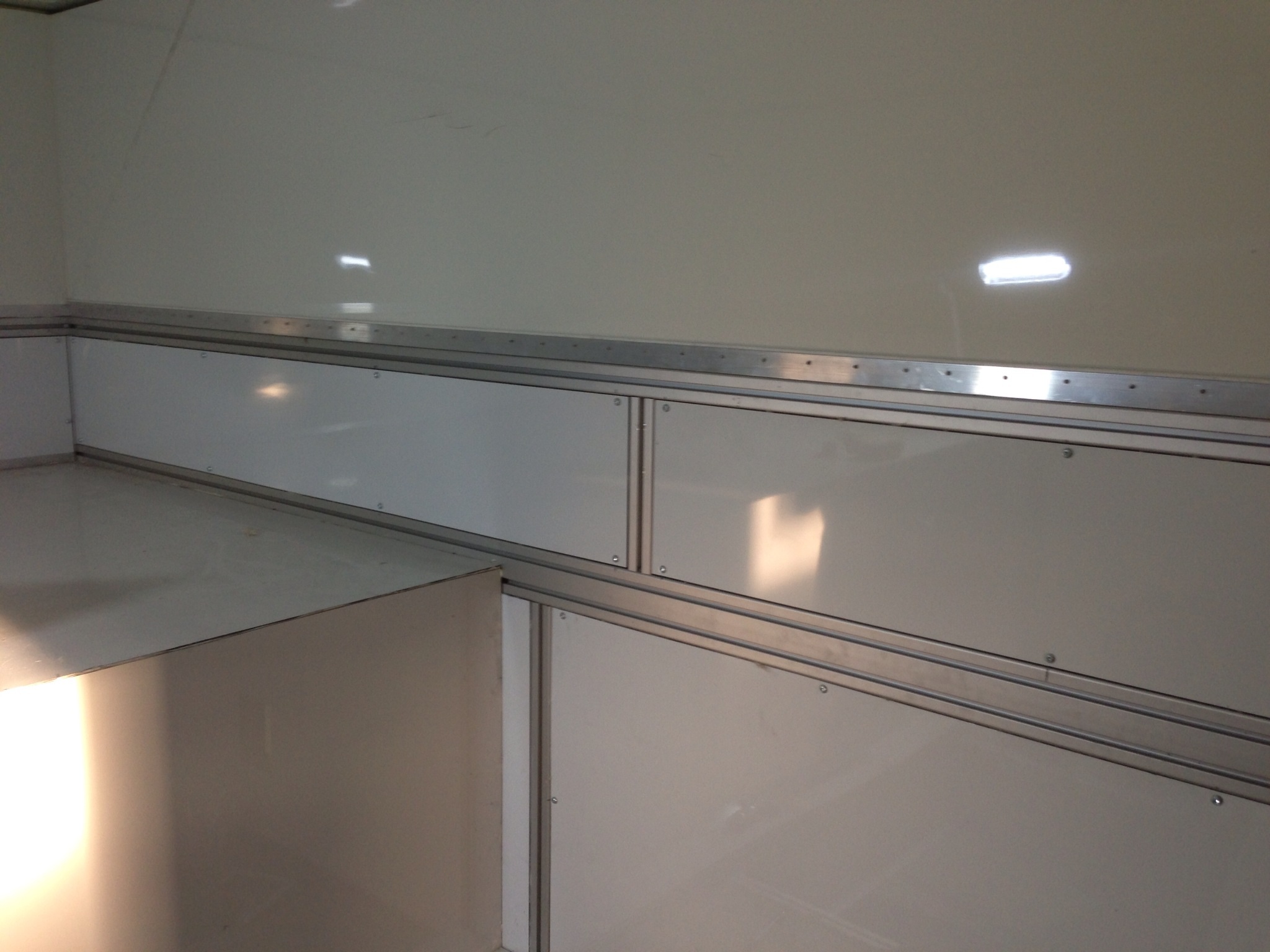

Bon , ben ca avance pas mal , il ne me reste que2 mois avant le départ !!!!!! J'ai commencé l'amméngement intérieur , et donc en premier lieu , le positionnement des 2 réservoirs d'eau . Un de 75 litres d'eau froide et un autre de 45 pour l'eau chaude . Celle ci sera chauffée par resistance thermo-plongée .
sebidon
- J'ai l'air con.
- Messages : 1166
Re: cellule pick up
ils se touchent ? tu n'as pas peur d'un transfert thermique ?
sinon c'est quoi ton "plongeur" ? le même genre de truc que pour mettre hors gel ? a combien comptes tu chauffer en °C ? et à combien estimes tu la conso en Watts ? 45L pour l'eau chaude c'est énorme comparé au ballon standards de 10/15 L, donc je suppose que tu ne vas chauffer que jusqu’à 35°C ?
merci, sinon chapeau pour la cellule, j'aime beaucoup, merci
gerard74
- Sorcier
- Messages : 294
- Enregistré le : 16 janv. 2007 10:06
Re: cellule pick up
Non ,non , ils ne se touchent pas , il y a un isolant thermique de 4mm entre les deux . Pour ce qui est de la résistance , c'est une "thermofee" de 75W sous 12V ( vendue chez narbonnes accessoires), et la plage de température est située entre +5° et +45° . Mais , d'expérience , elle sera réglée de façon à ce que l'eau n'excède pas 30/35°. Douche exclusivement .
A noter que cette résistance ne sera en fonctionnement que moteur tournant. (je préfère avoir de la batterie que de l'eau chaude.........)
voili , voilou .
Le reste de l'installation intérieure va suivre !!!!!
Gérard
voili , voilou .
Gérard

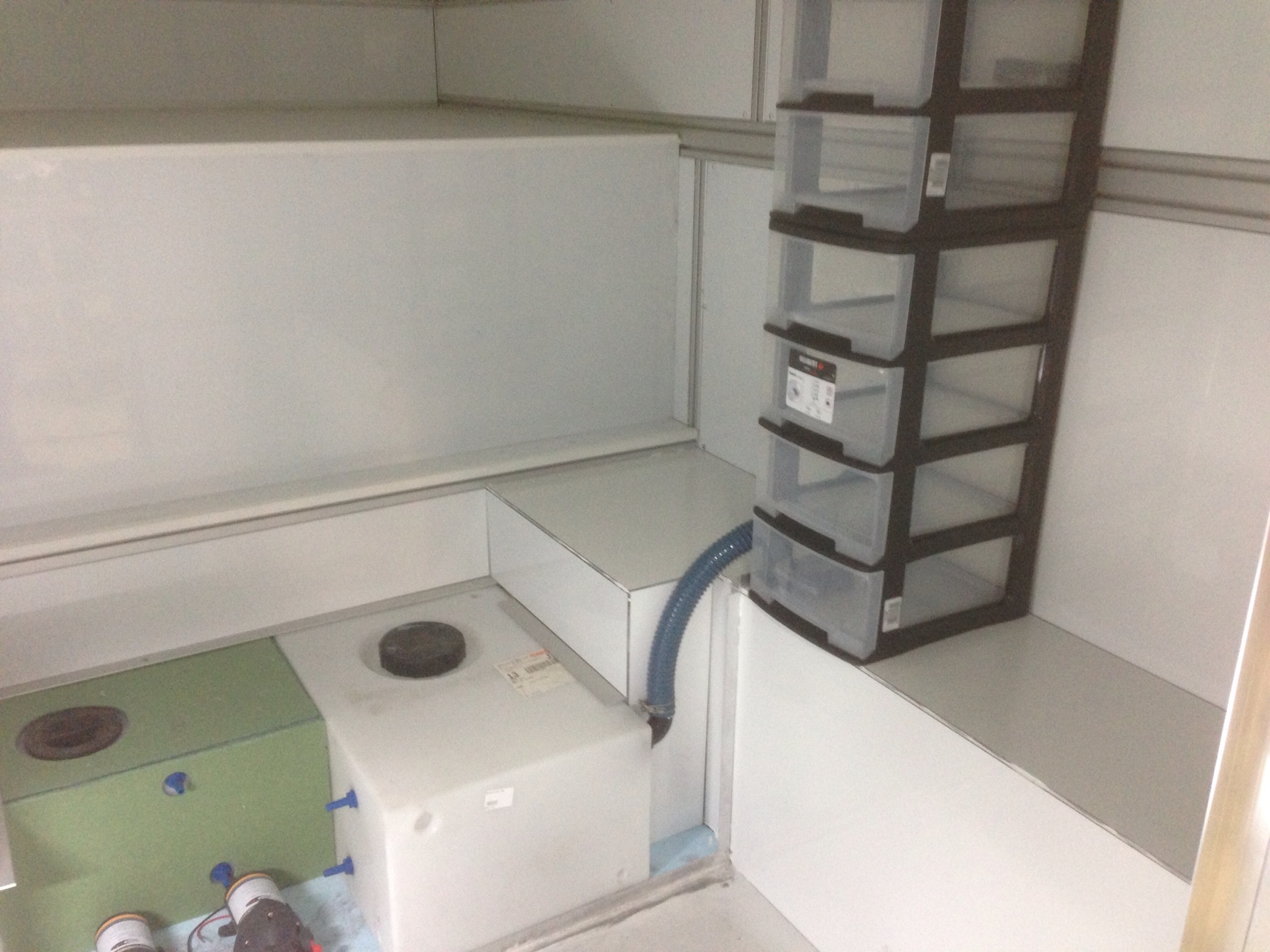

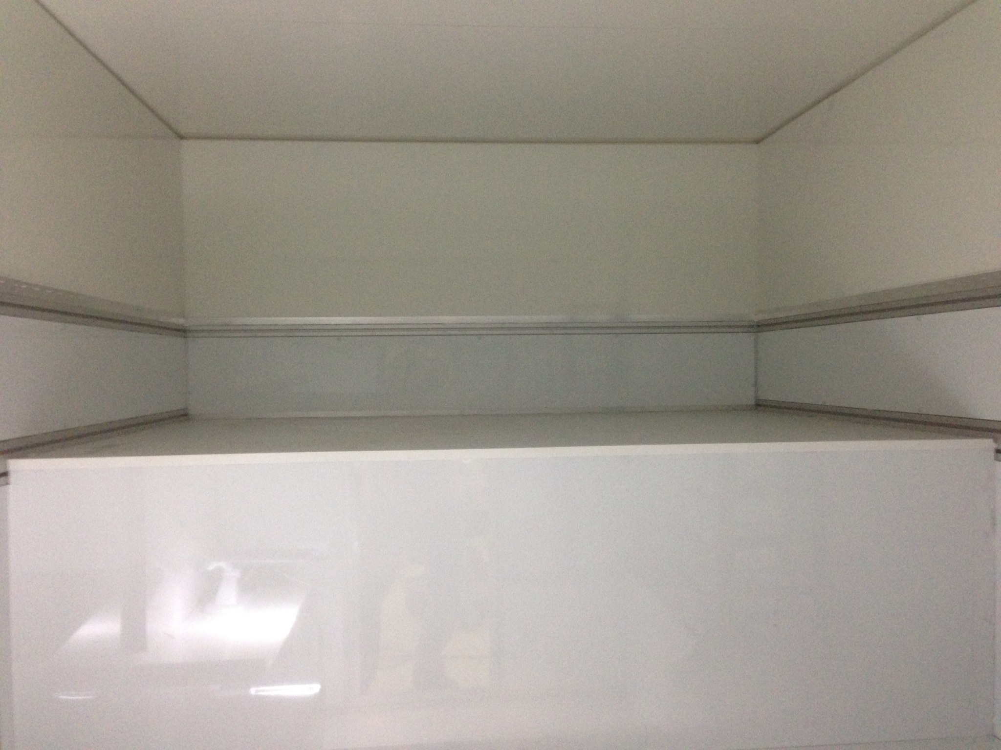

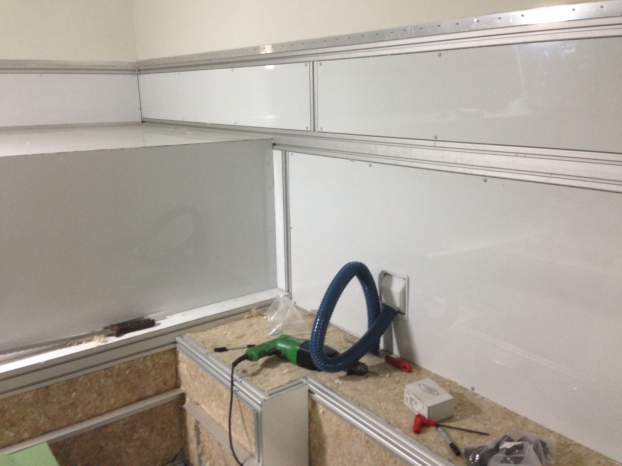

Bon alors voila , l'intérieur est commencé !!!!!!

Bon , pour ceux qui suivent pas !!!!!!!
guisaim
- Pompier de niveau 6
- Messages : 232
- Enregistré le : 23 sept. 2012 10:38
Re: cellule pick up
Pourrais tu me dire combien de temps il te faut pour chauffer tes 45 litres d'eau á 35 degrés avec ton Thermofee ?
Aimé
Aimé
Ce qui compte pour la richesse, ce n'est pas d'en disposer mais d'en profiter !
gerard74
- Sorcier
- Messages : 294
Re: cellule pick up
Bonjour , la réponse est difficile à donner !!!! Ca dépend de la température de l'eau au départ !!!! Mais , pour une eau lors du remplissage à 14° , en partant le matin ´ et bien au bivouac du soir vers 17 h , mon eau était bien au alentours de 30° . C'est sûr que si l'eau est à 5° , le soir il faudra être courageux pour prendre la douche ..... Pour mon utilisation , raids en Afrique , ce système est suffisant , mais si un jour je fais l'Islande , ce sera à revoir !!!!
Bon dimanche
Gérard
Bon dimanche
Gérard
guisaim
- Messages : 232
Re: cellule pick up
Merci pour ta réponse.
Je me doutais que le temps de chauffage était long. Donc je conserve ce que j'ai déjà c'est à dire mon échangeur thermique et ma pompe.
Aimé
Aimé

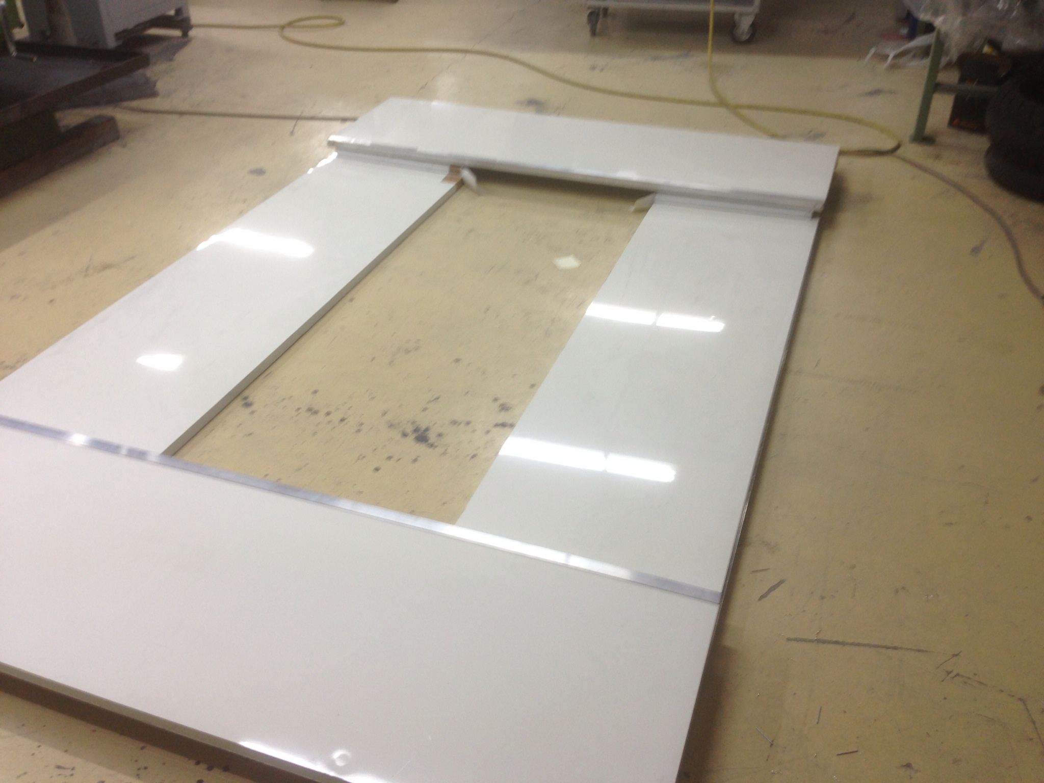

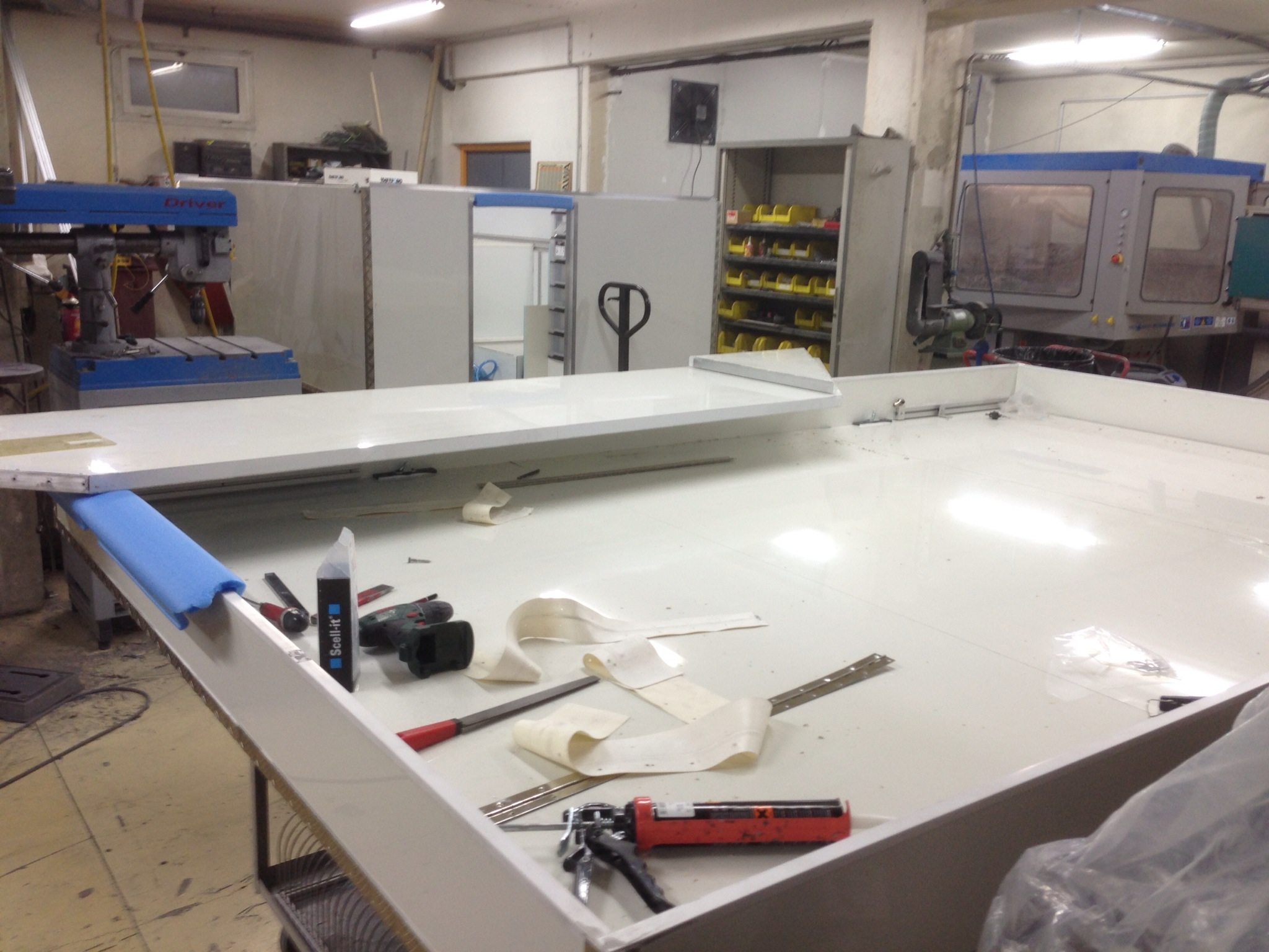

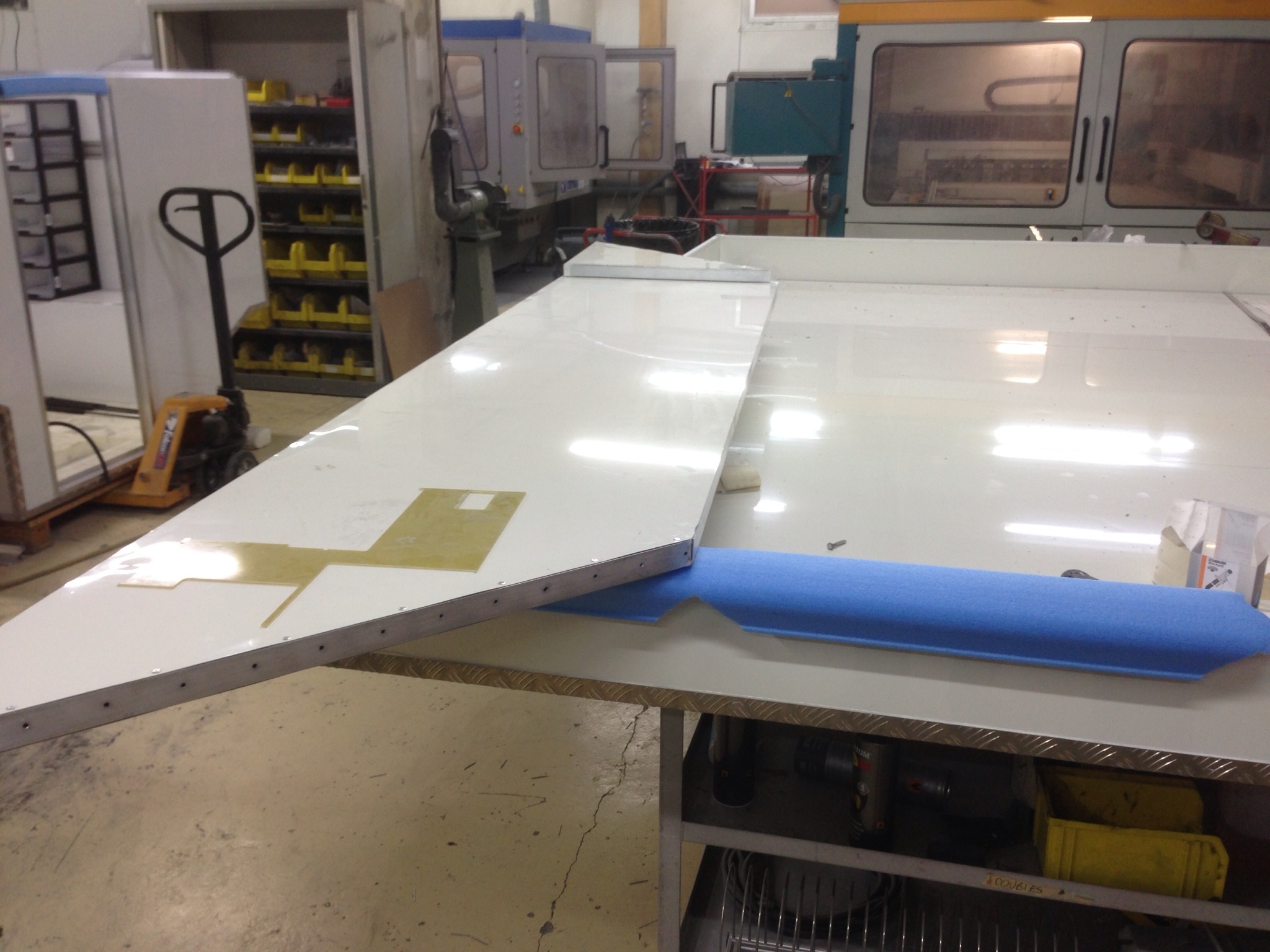

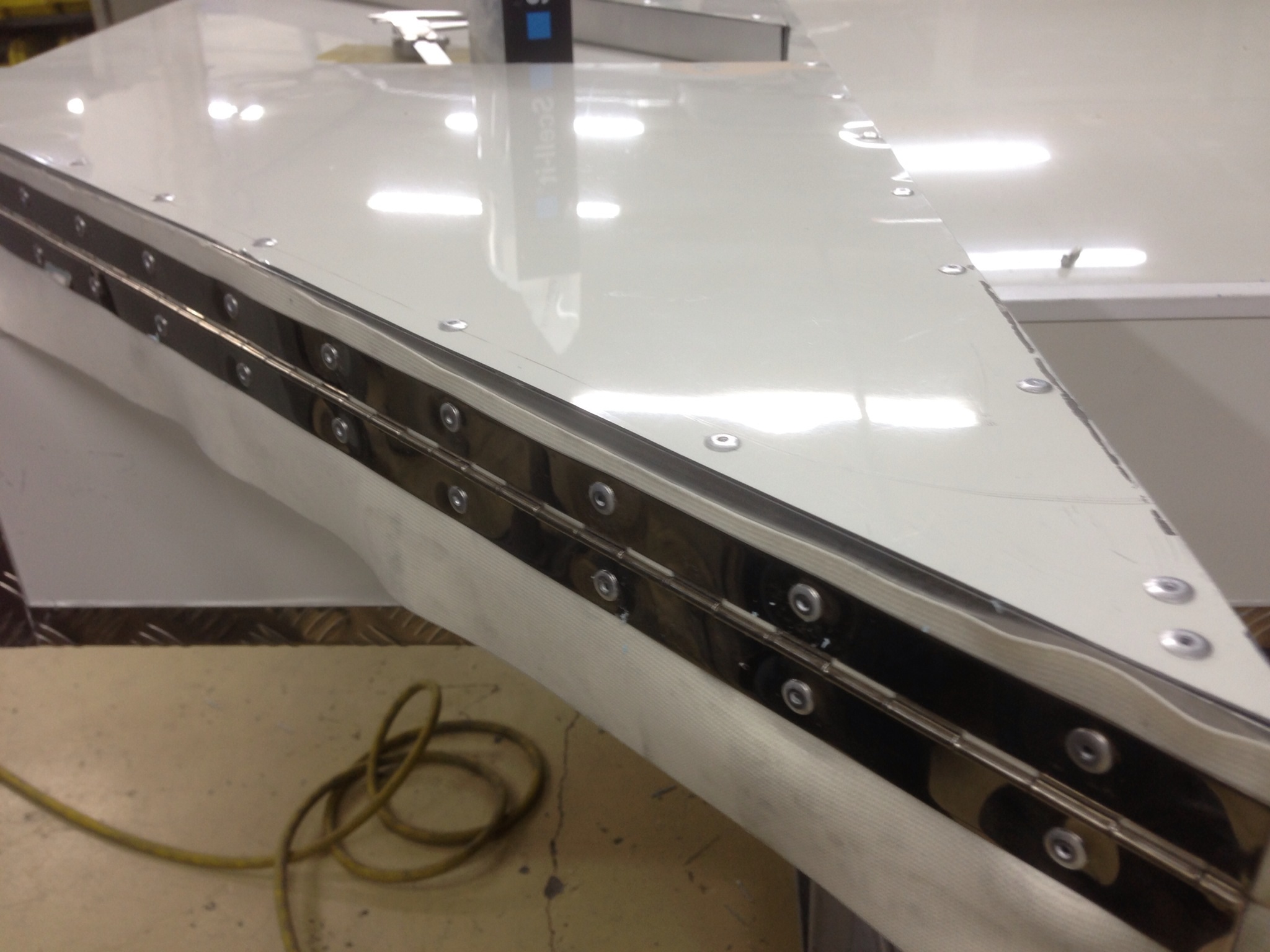

Bon , alors voila . Après quelques manipulations du toit , enorme problème !!!!!!! La colle SICA utilisé ,e convient pas . Le tasseau collé dans le panneau n'adhère pas à la mousse !!!!! Et comme c'est ce tasseau qui supporte le charnières piano........ donc , démontage , remplacement des tasseaux de bois par des U alu et qui sont cette fois popés dans le panneau , remontage , essai et ?????? Ca marche .

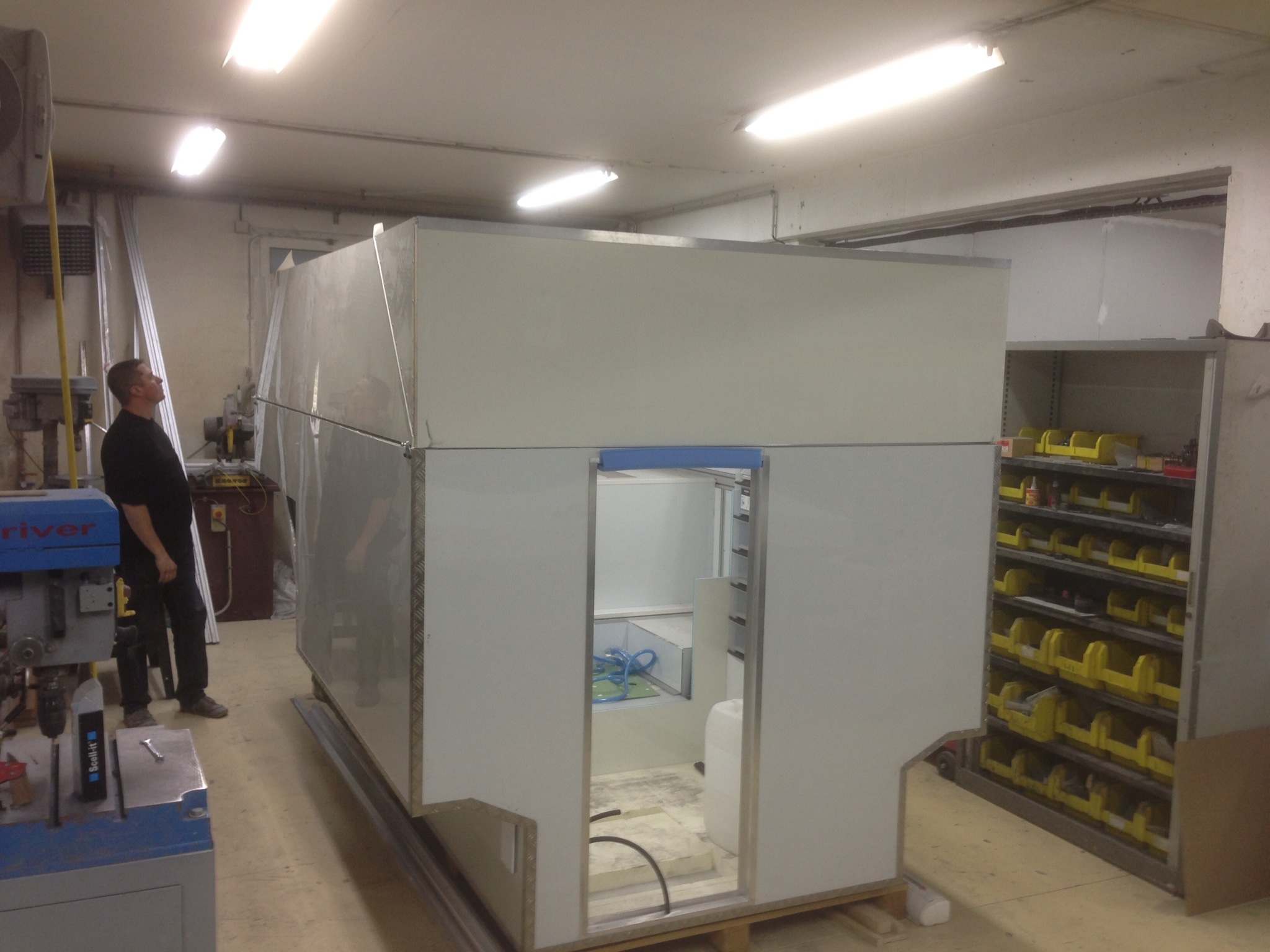

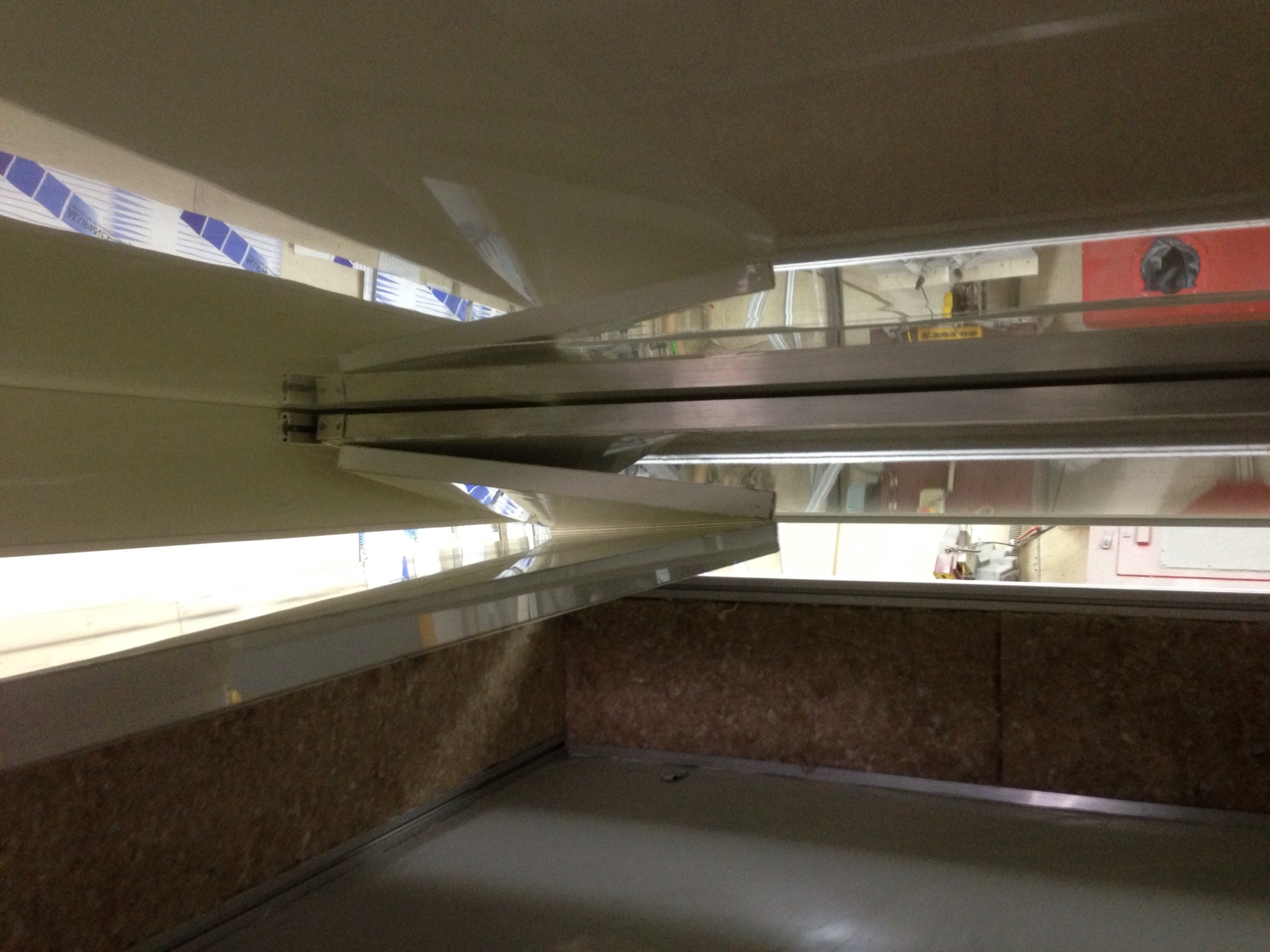

Bon , ben le toit est fini , ça marche super bien à la descente
mais pour la remontée c'est mission impossible
. En effet , les vérins en position toit fermé sont à l'horizontale et il ne nous est pas possible de les mettre autrement !!!!! Donc pour le remonter jusqu'à ce que les vérins prennent le relai , il faut pousser ...... A 2 hommes c'est possible mais tout seul , inutile !!!!! Donc , on arrête le projet et on ma terminer la cellule avec un toit rigide mais fixe

Le pire c'est que ça fonctionne très bien , mais en plus des vérins , il aurait fallut y adosser unsystème de type croisillons ou autre . Le temps me manque pour un départ fin Janvier . Le projet n'est pas farfelu ..... Mais très difficle à réaliser!!!!!
