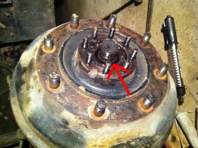

bon, ben je capte pas... j' ai tout déboulonné, tout déserré mais ce putain de tambour ne veut pas venir.
roue virée, galette avec le cul cranté virée aussi, boulon de 50 viré, j' ai accès à mon roulement de moyeu, accès à mon demi arbre, et j' ai déserré mes étriers. y' a pas de raison que le tambour ne veuille pas sortir.
là ousqu' on ne voit pas, c' ets à dire le cul du tambour, c' est juste 2 boulons de 37 qui servent à serrer ou déserrer les étriers, deus autres boulons qui tiennent le cylindre de frein, et c' ets tout.
haldex m' a dit d' essayer de virer le roulement d' un coup de tournevis, mais je vois pas comment... j' ai fabriqué deux petits crochets pour aller le tirer par derrière, mais à part la graisse, rien ne veut venir.
j' ai essayé d' y aller au marteau pour bouger le tambour. niet. remonté la roue à l' envers pour avoir un bras de levier plus grand et secouer tout ca, nada.
au final, j' ai abandonné car je me suis rendu compte que l' intérieur de mon tambour n' est pas gras, donc, mon cylindre de frein ne fuit pas. (car à la base, c' estait pour ca que je voulais démonter mon tambour. et tant qu' à faire, l' emmener chez un marchand de jantes pour vérifier avant achat qu' elles puissent rentrer dedans. bref)
du coup, mais ce sera pour un autre sujet, j' ai vraisemblablement mon niveau de liquide de freins qui descend à une vitesse affolante. pas de fuite visible au sol, et ce qui etait gras sur mon camion ne semble pas être lié. c' ets le réservoir avant qui descend. qqn a une idée?
putain que c' est beau la mécanique, nique nique...

Tu as une photo de face plus précise?
Il ne resterait pas une vis ou un circlips à quelque part?
- Messages : 3742
Re: le veau! (mercedes LA710KR)
en regardant la photo, j'ai l'impression qu'il y a deux pièces "empilées" (on distingue deux couleurs adjacentes de métal) :
- un cercle avec les petits goujons
- et le tambour bloqué par le cercle précédent
Est-ce que tu peux enlever la première celle avec les cannelures car elle solidarise l'arbre et le reste du tambour ?
My 2 euro-cents
My 2 euro-cents

faudrait que j' en fasse une, de photo plus précise, je ne m' attendais pas à ce que l' iphone me fasse un ttruc aussi flou...
pour le reste, ce que tu peux voir avec les cannelures, c' est mon demi-arbre de roues. en l' état actuel des choses, j peux le retirer, mais ca ne me servirait à rien. la pièce qui solidarise l' arbre avec le tambour est déjà ôtée.
concernant les deux couleurs, j' ai bien regardé et il semble que ce soit la même pièce. simplement que ce qui est noir est la partie visible (lorsque la roue est montée) et elle a du se prendre un coup de peinture en même temps que la jante.
j' ai appelé haldex qui devrait jeter un oeil au 911 de son père (normalement, monté de la même manière) et il me dira ce qu' il en pense.

Tiens, je suis tombé sur ce site :
http://morpheusreisen.wordpress.com/201 ... sgebremst/
En y regardant de près, on voit que c'est des tambours moyeux. On voit le roulement, le spy, ... . T'as dégagé la graisse pour voir si il n'y a pas d'autres écrous en dessous ?
Sur le 808, j'avais aussi une grosse fuite sur un cylindre de roue. De l'extérieur, ça ne se voyait pas du tout ( tambour sec ). Par contre, au freinage appuyé, le camion partait en travers.
T'as une photo de l'écrou que tu as sortit ?
Pour les roulements coniques, il y a pratiquement toujours un système de blocage des écrous.

C'est là dedans qu'il faut chercher, il y a peut être quelque chose (tout petit) que tu n'as pas vu.
Sinon, tu as essayé à l'arrache moyeu? C'est le meilleur moyen pour le sortir sans brutalité.
- Je prépare l'hiver.
- Messages : 1923
Woolf a bien vu que c'est un tambour-moyeux sur la photo. C'était assez à la mode dans les années 50-60.
Dégage bien la graisse, etc. et regarde comme sur la dernière flèche, près du centre, il doit y avoir quelque chose qui se dévisse/démonte!
Dans ce cas, PAS d'arrache moyeux, mais il faut trouver l'écrou et son blocage qui maintient la pression sur le roulement conique du moyeux.woolf a écrit :Tiens, je suis tombé sur ce site :

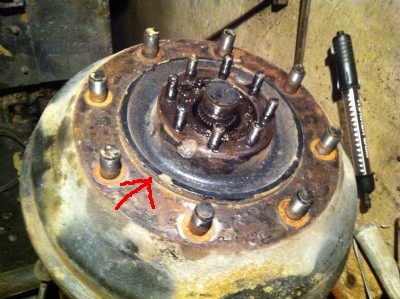

sur certains tambour le maintien se fait par une petite vis (parfois 2) qu'il faut virer complètement.
et pour sortir le tambour on utilise cette vis: tu dois trouver un trou fileté de la taille de ta vis et serrer.
Ca ressemble a ce que j'ai entouré
TruckBoy
- Grand Gourou
- Messages : 152
- Enregistré le : 30 oct. 2011 22:09
nan le duc, cette échancrure n' est qu' une échancrure. en gros elle permet d' y passer le doigt pour retirer la rondelle cannelée qui se prend sur le demi-arbre ET sur les 8 boulons juste autour....
cependant, y' a autre chose qui pourrait nous faire avancer. faut que je fasse une tof, je vous demanderai un avis beintot

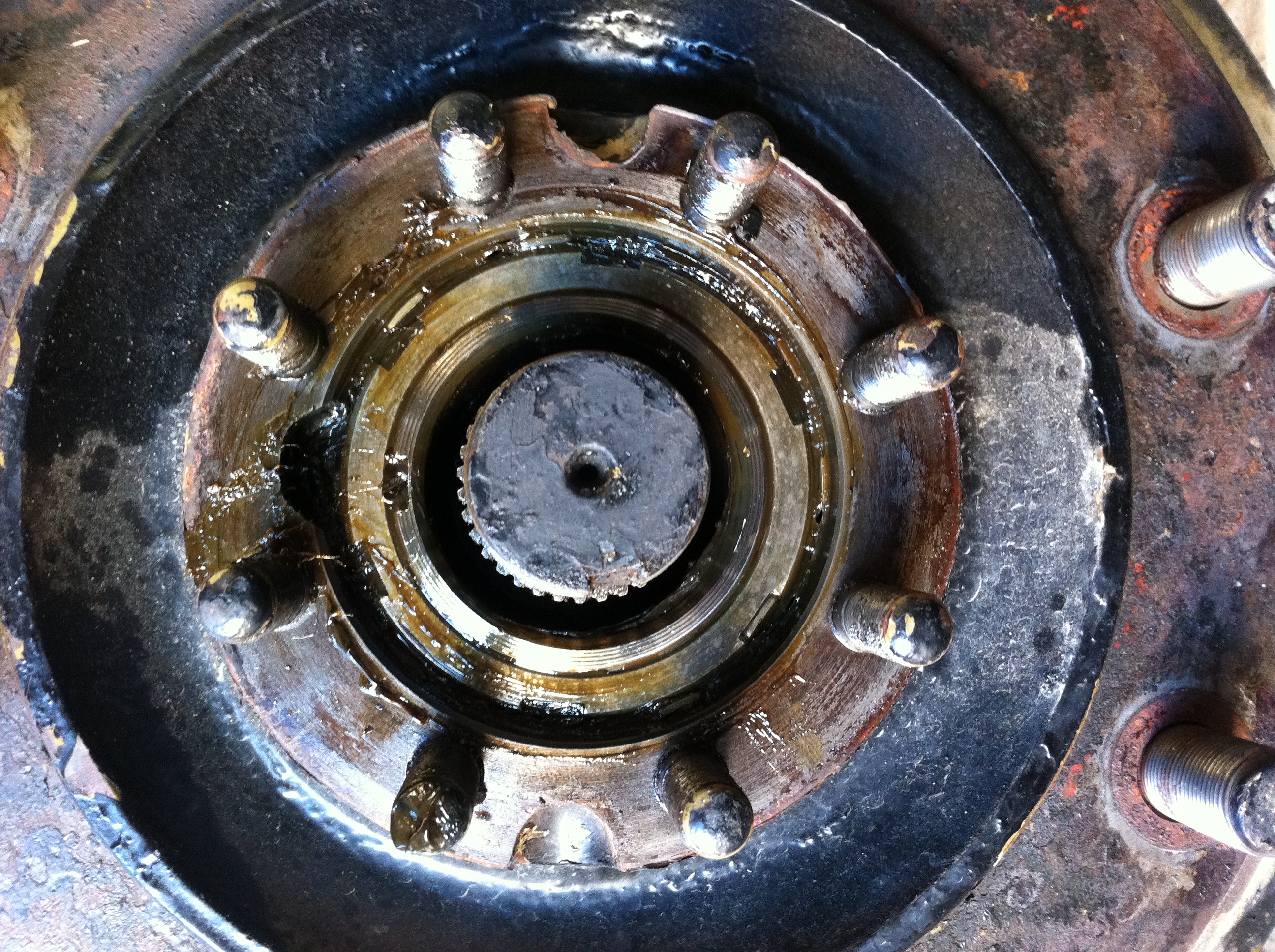

bon, voilà mon roulement sans toute la graisse. et du coup, j' ai une petite idée de comment ôter le truc. mais ceux qui savent, je vous écoute néanmoins
404 ,not found
toy38
yep
Clé a ergot ou burin marteau sur les encoches
Bruno et Cie
Bruno et Cie

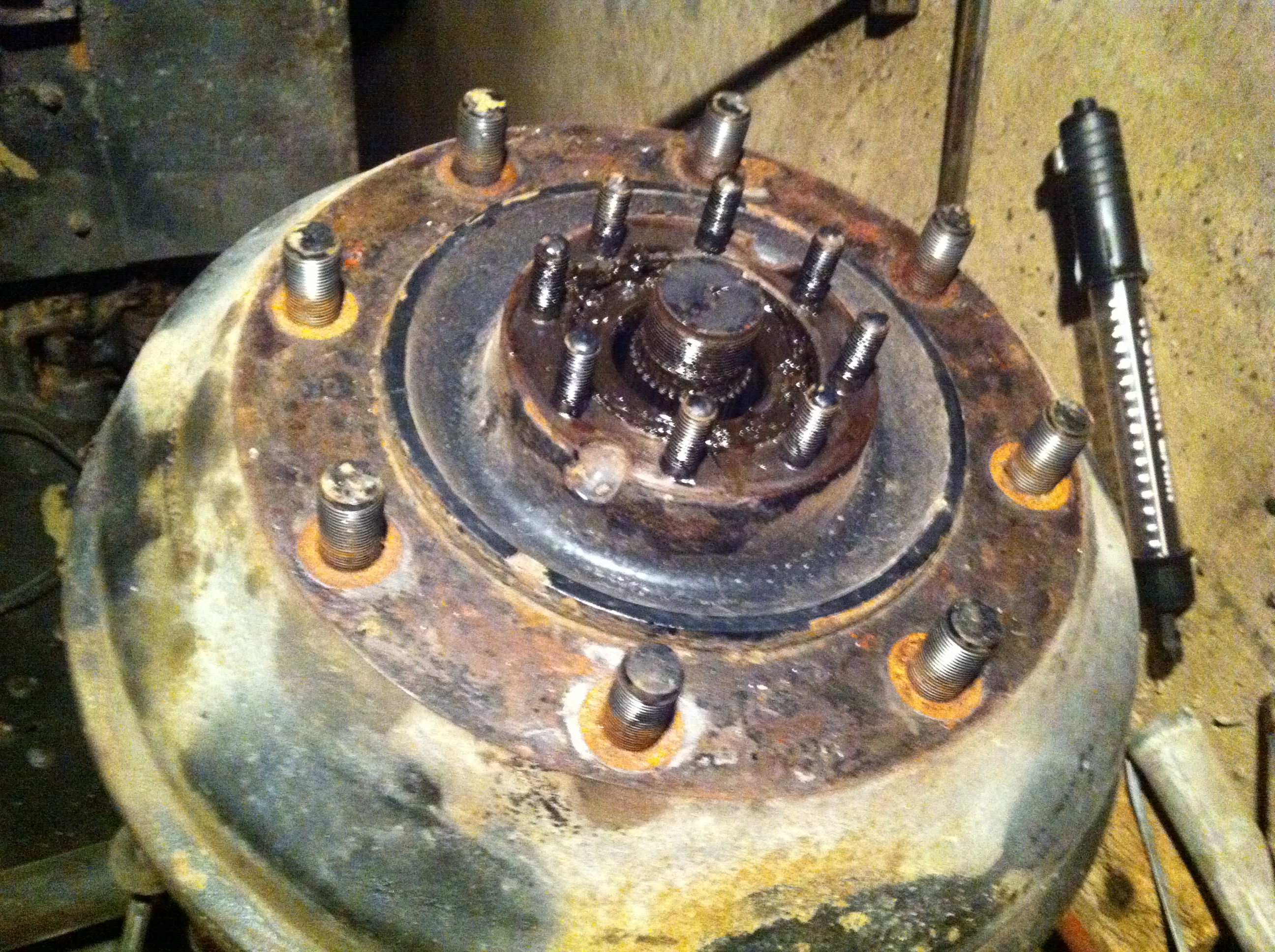

TruckBoy
- Grand Gourou
- Messages : 152
c'est ce que je me disais.
en bas à droite, on voit une lamelle de fer qui rentre dans l' une des encoches. faut l' écarter j' imagine?
