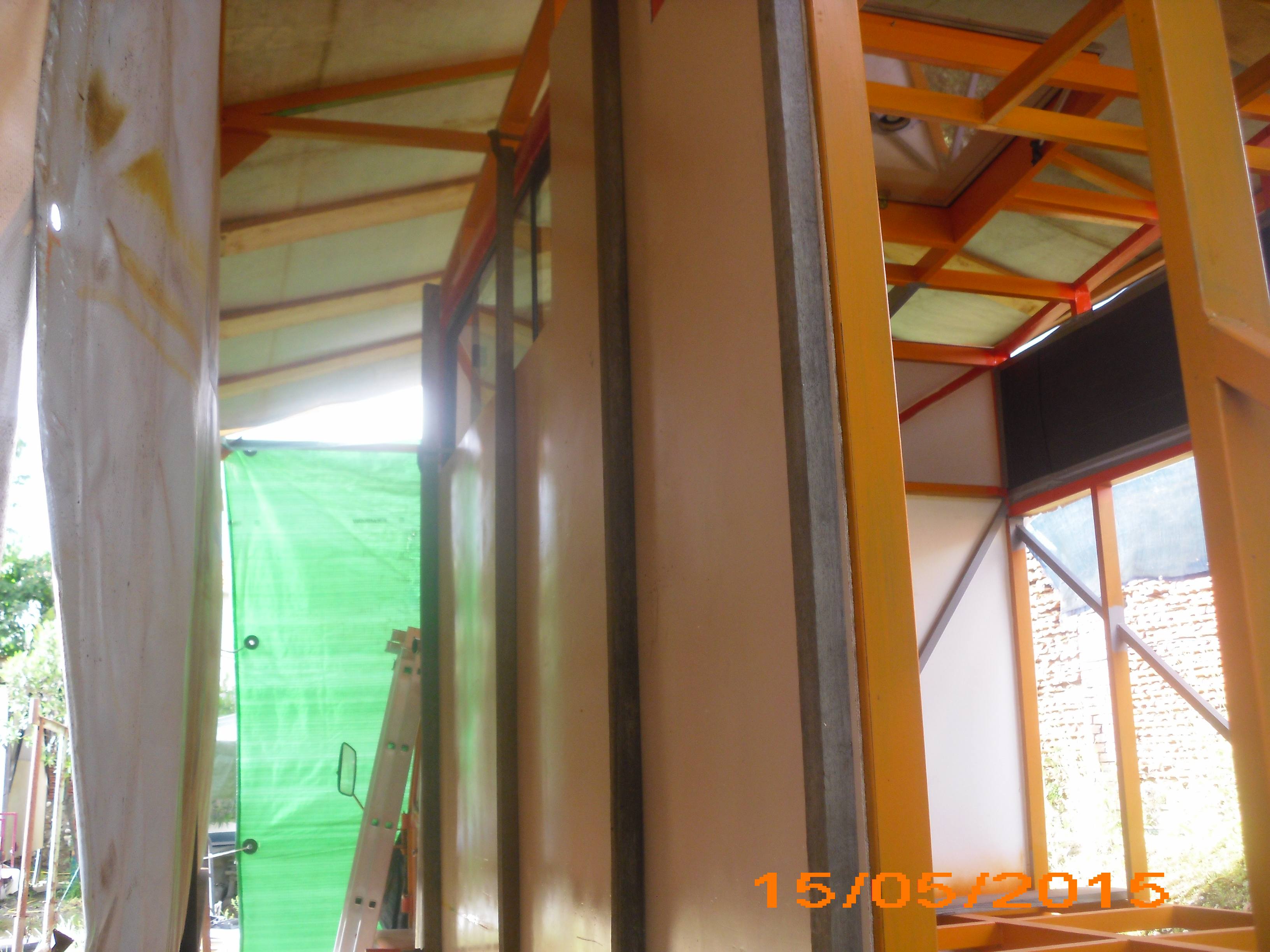

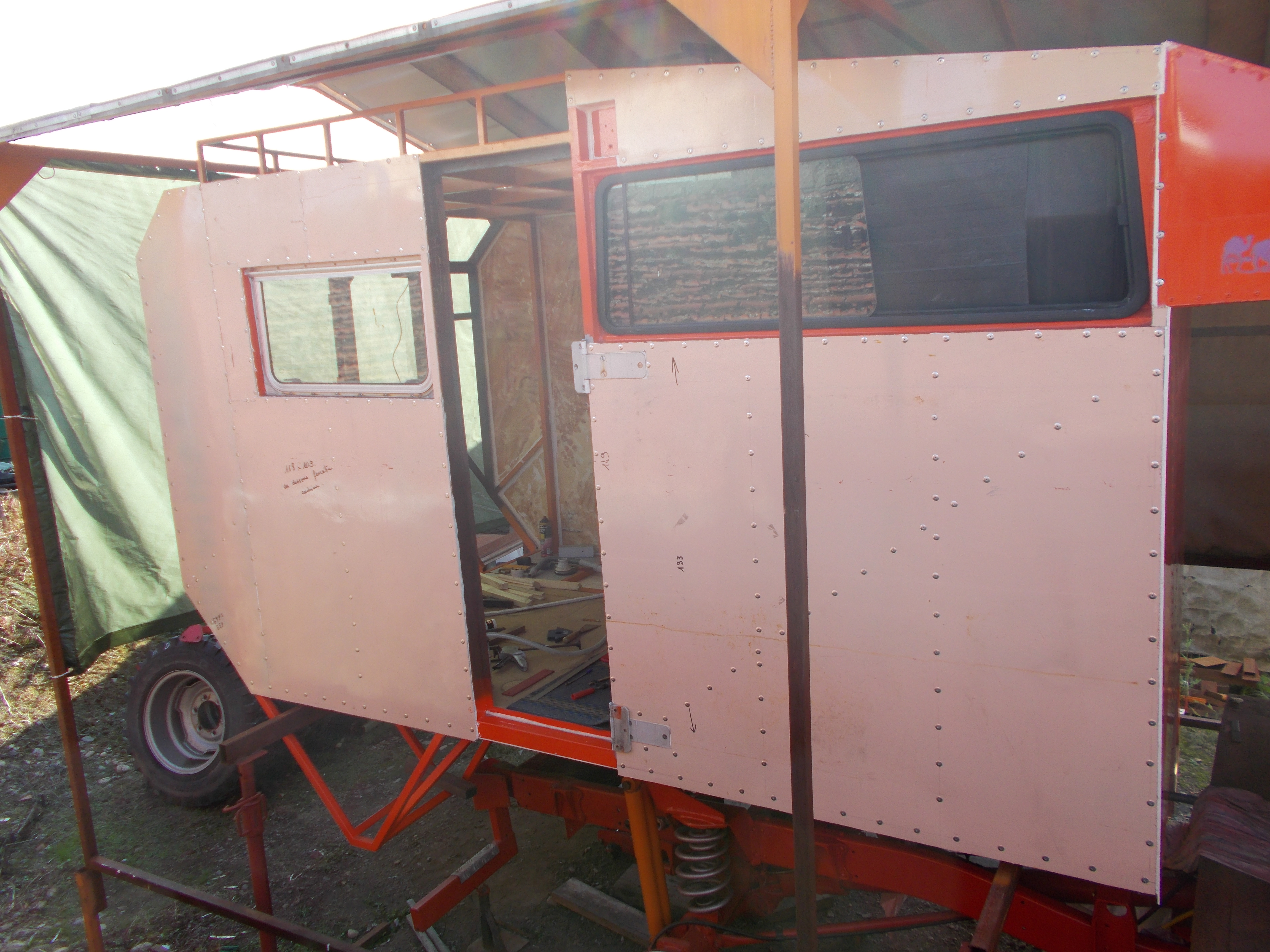

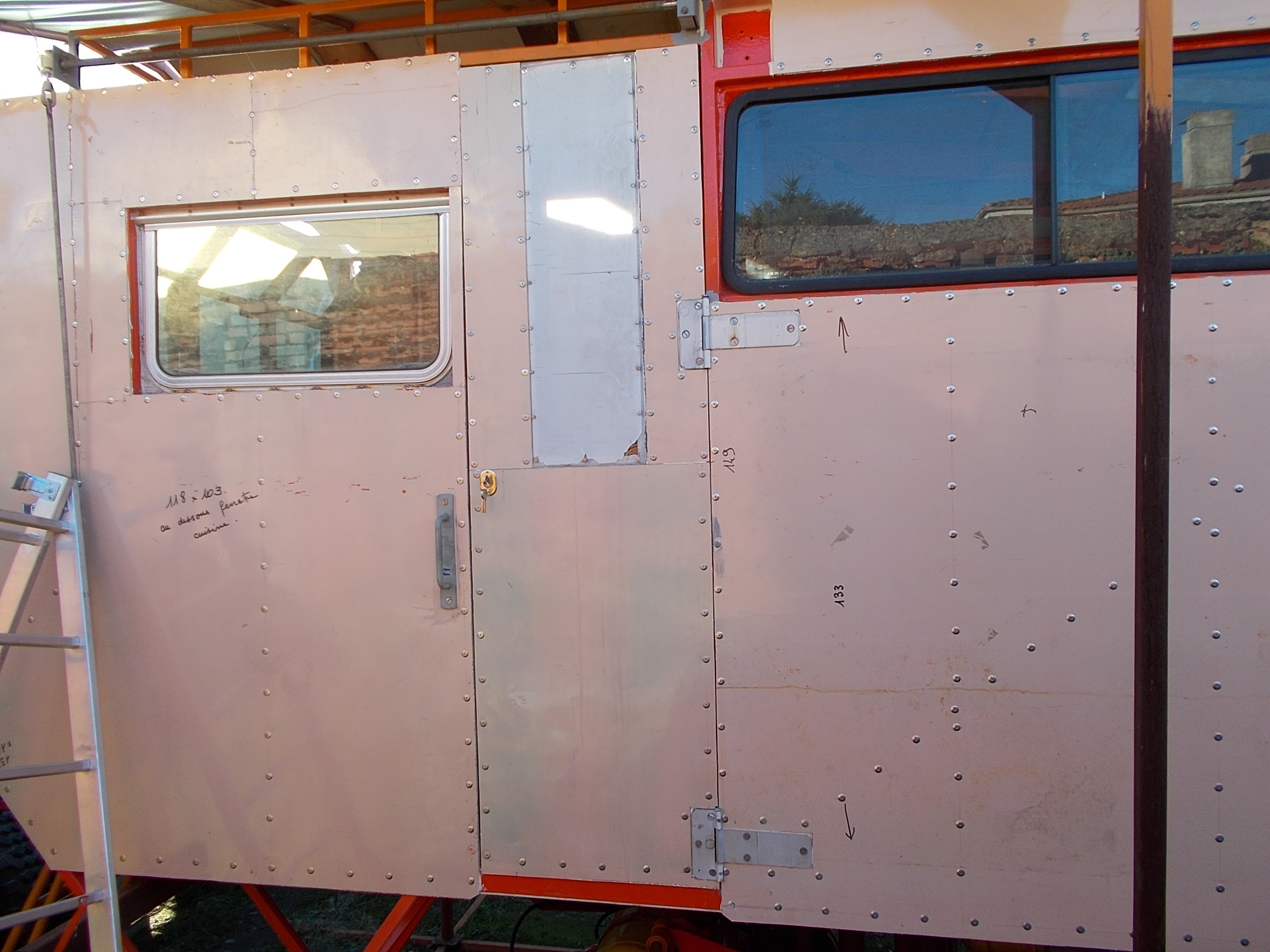

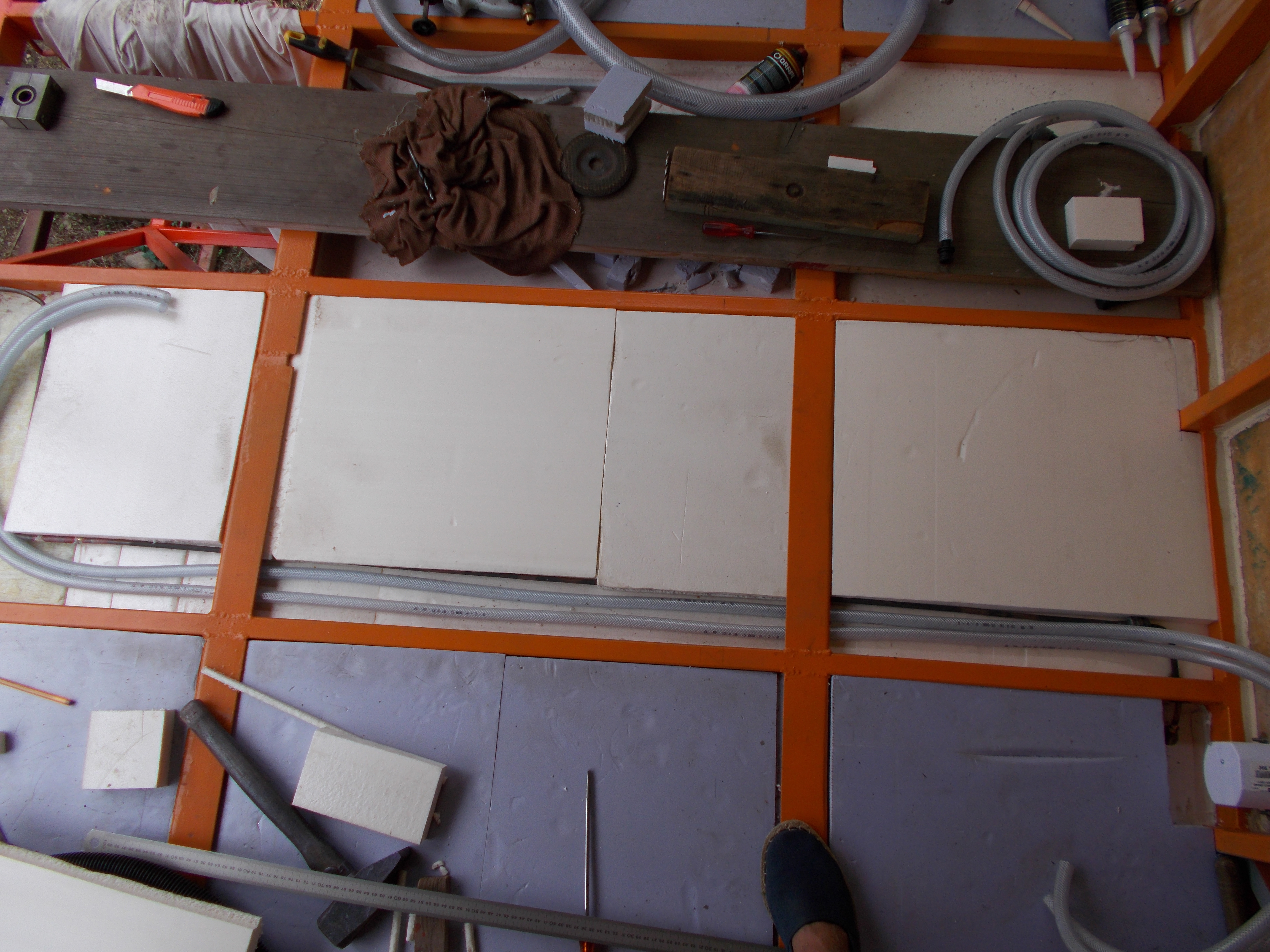

pourtant j ai bien l intention de le faire crapahuter !!!!!!!!!!!! gentiment
pour le plaquage je le fais avec du PVC extrudé de 4mm dénommé FOREX PRINT les plaques font 3050X2030 et j isolerais l intérieur avec du stirodur
6cm d épaisseur en 2 épaisseurs
Re: bonjour a tous
mais le forex c'est super fragile non?
tu as fait un test de resistance? mis un coup d'outils dessus pour voir comment ca reagit?
j'ai du forex a la maison (en 4MM aussi) et franchement si c'est la même chose il y a un gros soucis
a la premier branche ca va faire des courant d'air dans la cellule.
Re: bonjour a tous
c'est un peu ce que je me suis dit aussi,gradateur a écrit :mais le forex c'est super fragile non?
j'ai du forex a la maison (en 4MM aussi) et franchement si c'est la même chose il y a un gros soucis![]()
cela reste souple, mais jusqu"a quel point ??
a moins d'être collé sur du bois derriere (comme du polyjesaispasquoi) j'aurais peur que ca casse assez facilement !!
a suivre !
Re: bonjour a tous
c est sur c est fragile , mais je pense qu avec le styrodur collé a l intérieur çà le renforcera et puis en connaissant les risque nous serons très délicat avec le matériel

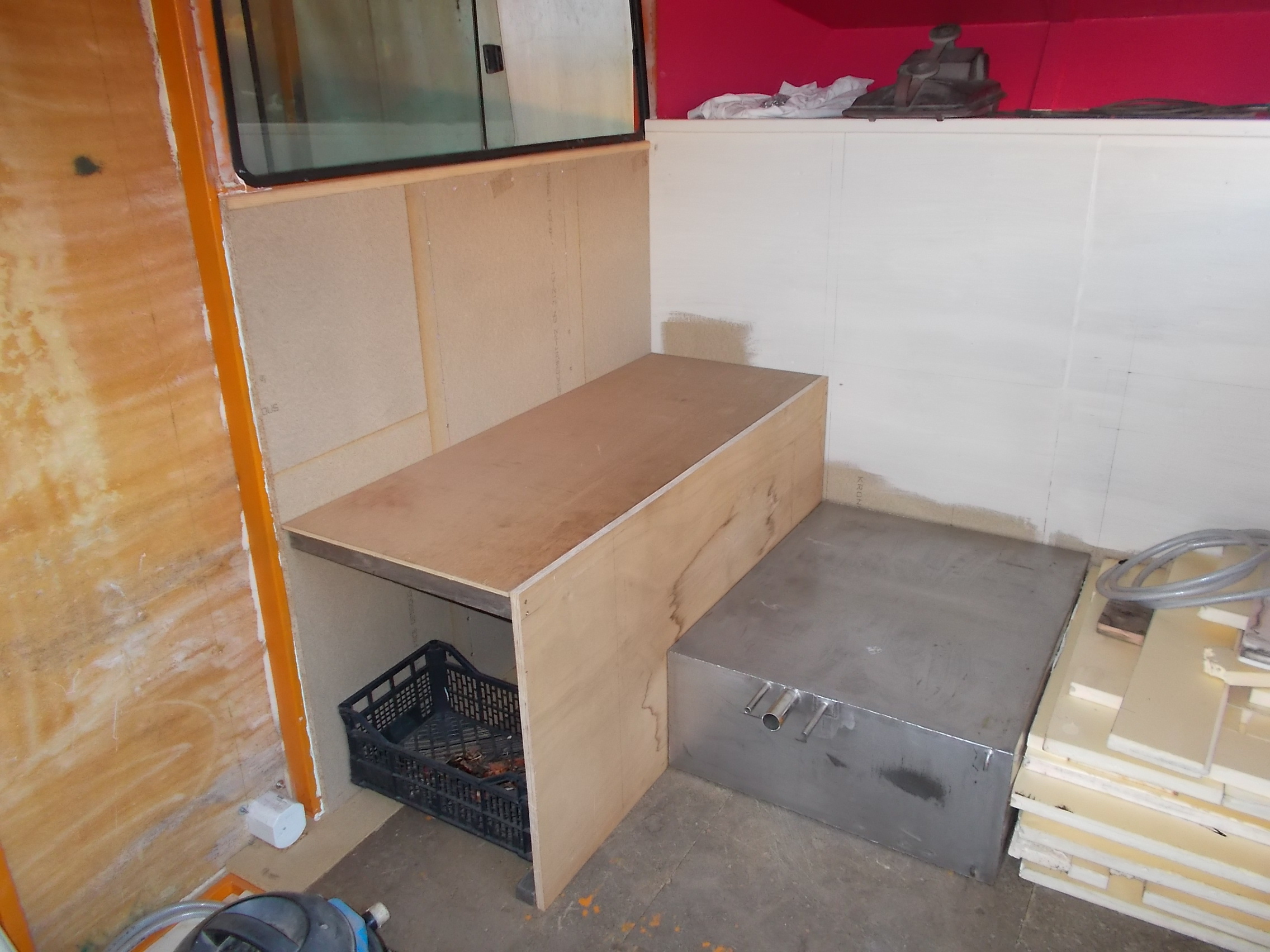

Re: bonjour a tous
le salon
