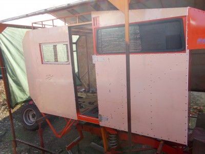

bonjour a tous les deux
pourtant j ai bien l intention de le faire crapahuter !!!!!!!!!!!! gentiment

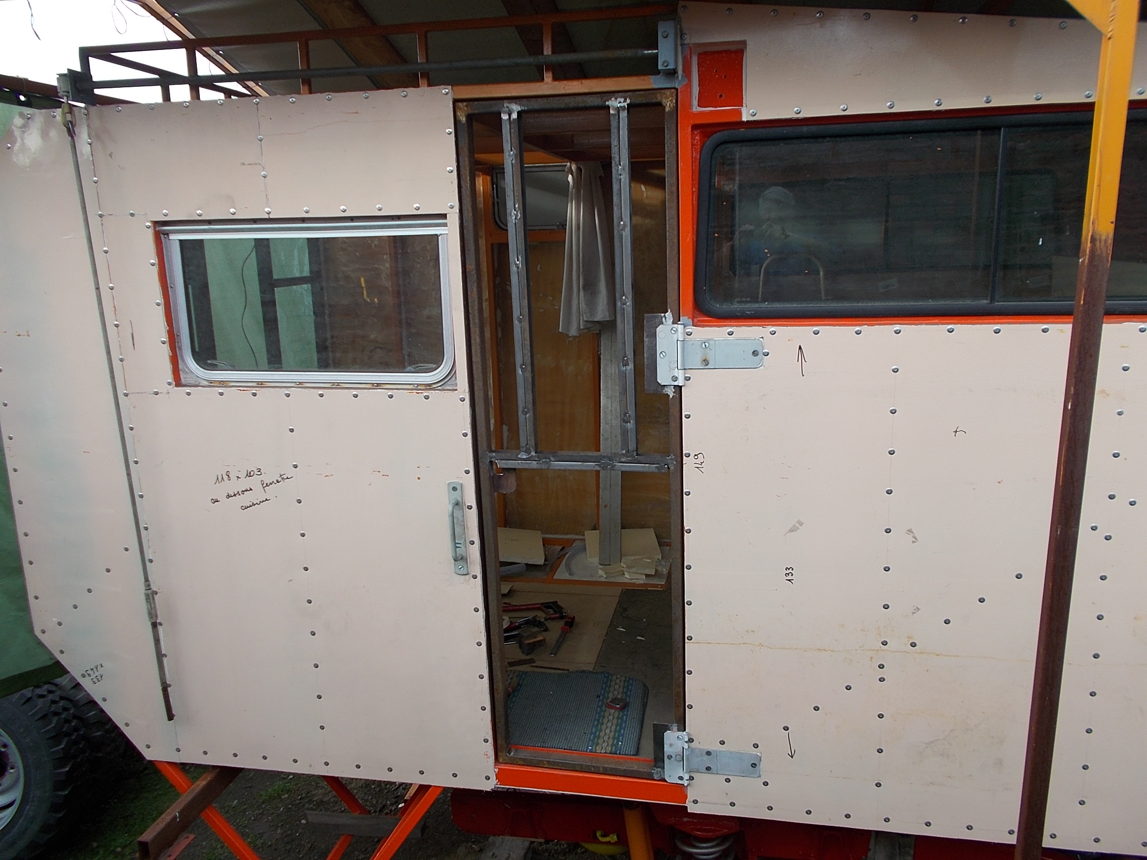

pour le plaquage je le fais avec du PVC extrudé de 4mm dénommé FOREX PRINT les plaques font 3050X2030 et j isolerais l intérieur avec du stirodur
6cm d épaisseur en 2 épaisseurs

mais le forex c'est super fragile non?
tu as fait un test de resistance? mis un coup d'outils dessus pour voir comment ca reagit?
j'ai du forex a la maison (en 4MM aussi) et franchement si c'est la même chose il y a un gros soucis :(
a la premier branche ca va faire des courant d'air dans la cellule.
Re: bonjour a tous
Message par j-loo »
gradateur a écrit :mais le forex c'est super fragile non?
c'est un peu ce que je me suis dit aussi,
cela reste souple, mais jusqu"a quel point ?? :?: :?: :roll:
a moins d'être collé sur du bois derriere (comme du polyjesaispasquoi) j'aurais peur que ca casse assez facilement !! :? :?
a suivre !

c est sur c est fragile , mais je pense qu avec le styrodur collé a l intérieur çà le renforcera et puis en connaissant les risque nous serons très délicat avec le matériel
chez nous les fonceurs dans le brouillard nous les appelons des " branques " !!!! :D :P

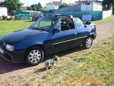

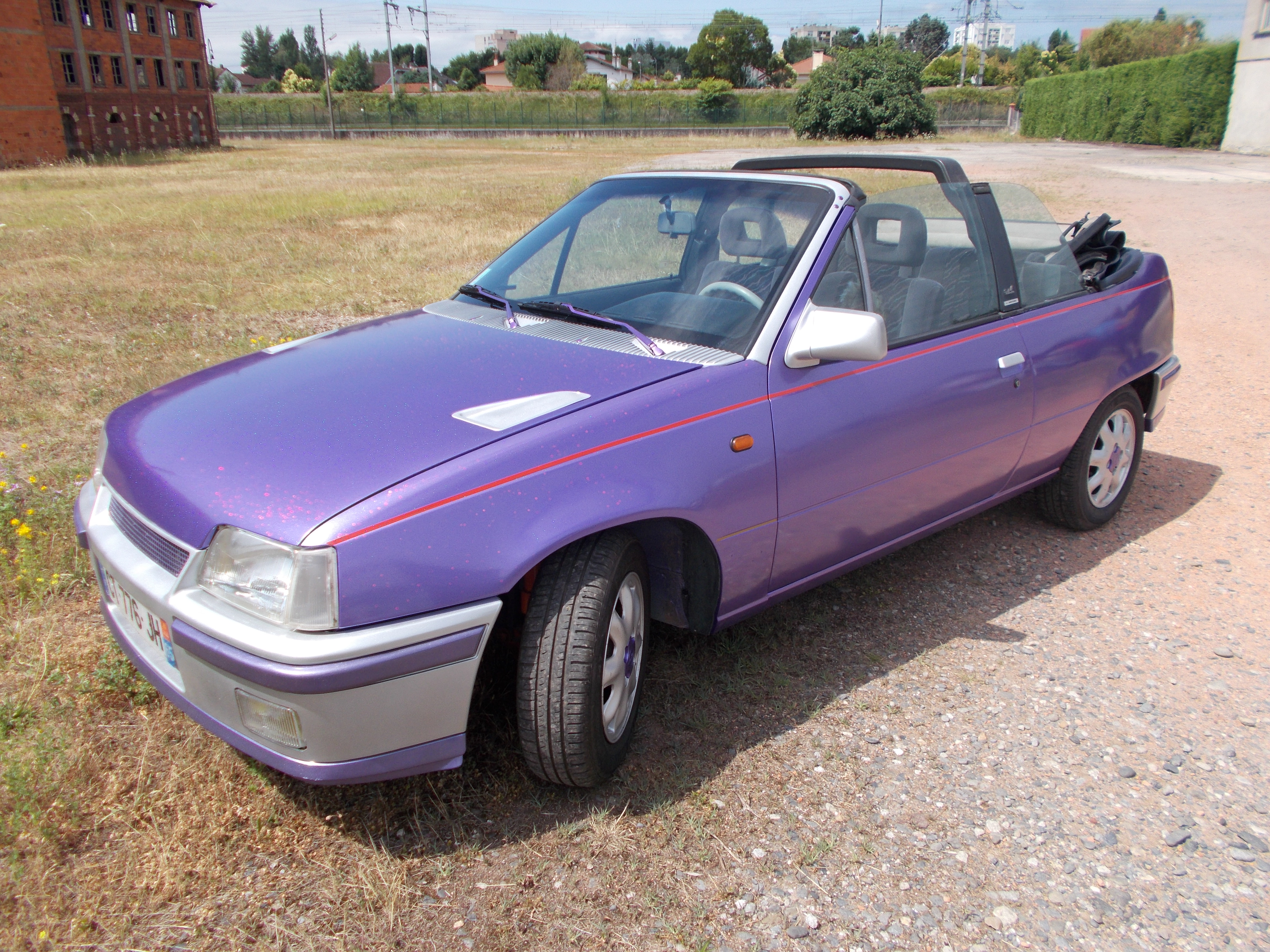

remplace agréablement l alfa 155 qui a rendue l ame a 430000 Km
opel kadett 1990 ; après un Relooking de 4 mois

pose des charnières de porte

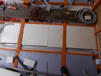

pose des tubes d eau , du gaz et isolation du plancher

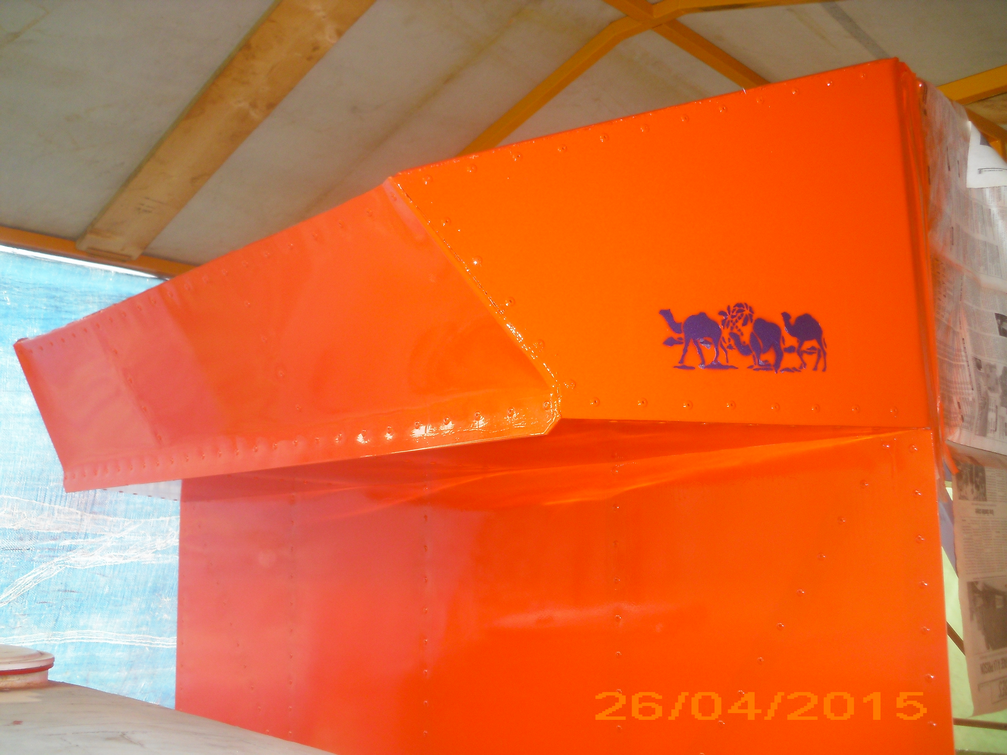

le lanterneau
le lanterneau
placage coté D
placage coté D

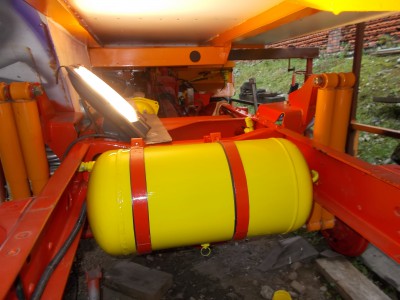

remplacement de la bouteille d air

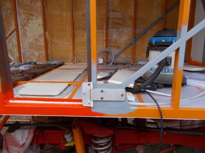

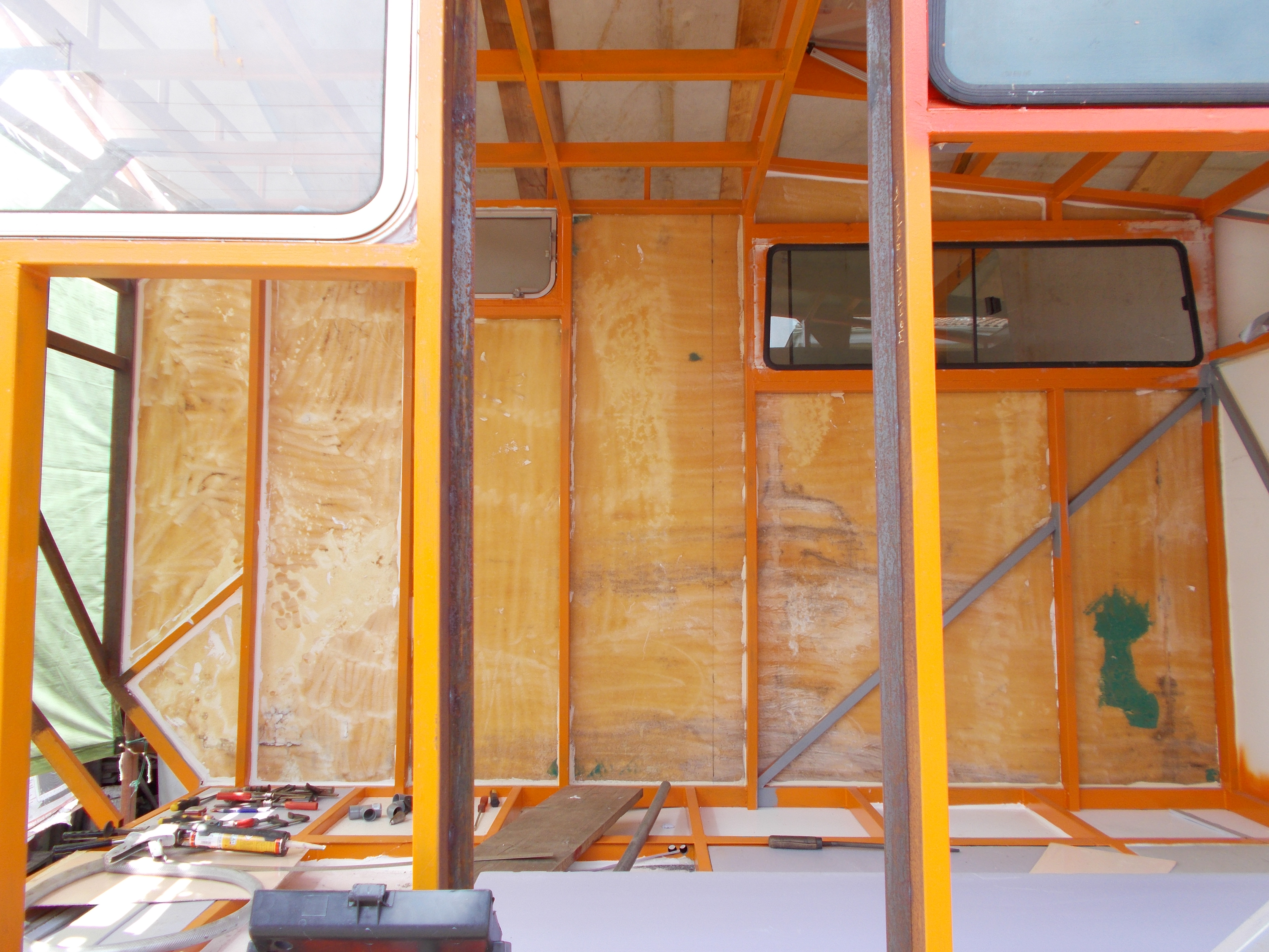

cellule
châssis de porte
châssis de porte
intérieur
intérieur
exterieur
exterieur

aménagement du salon

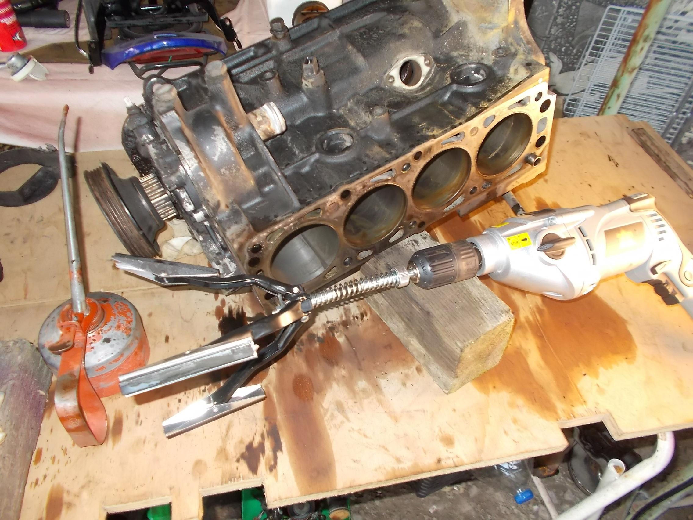

le moteur du cabrio qui a rendu l âme
