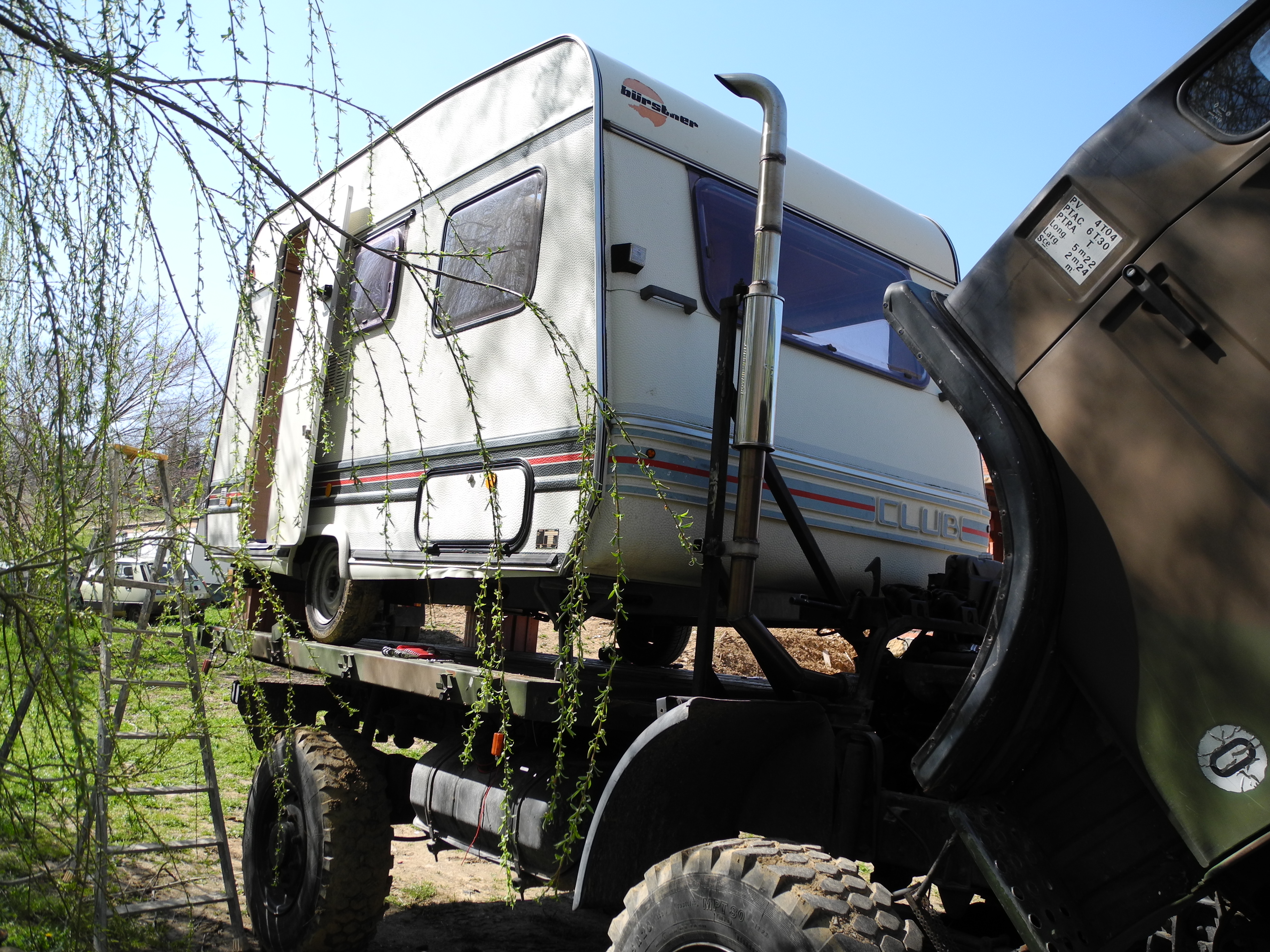

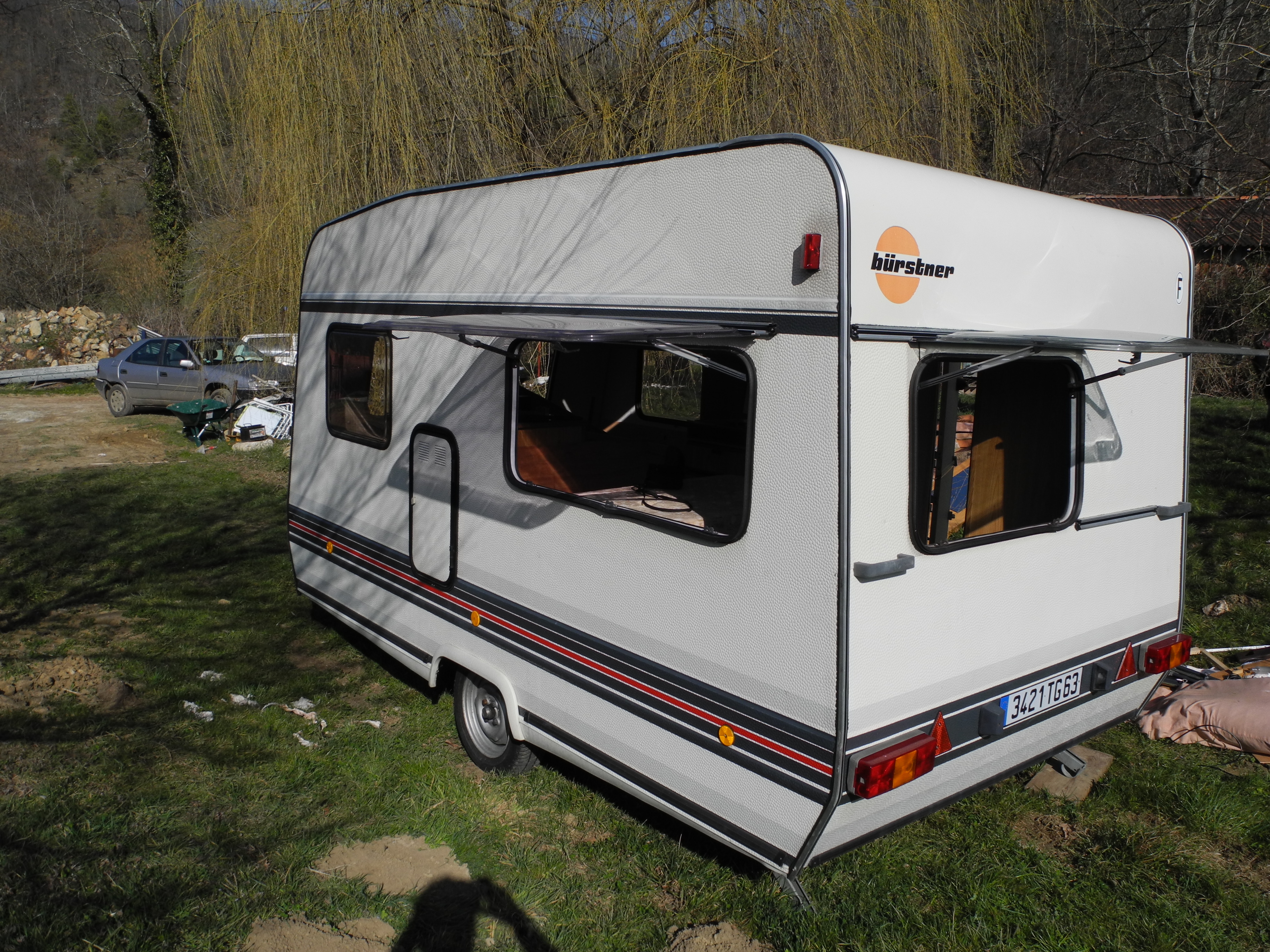

salut a tous...

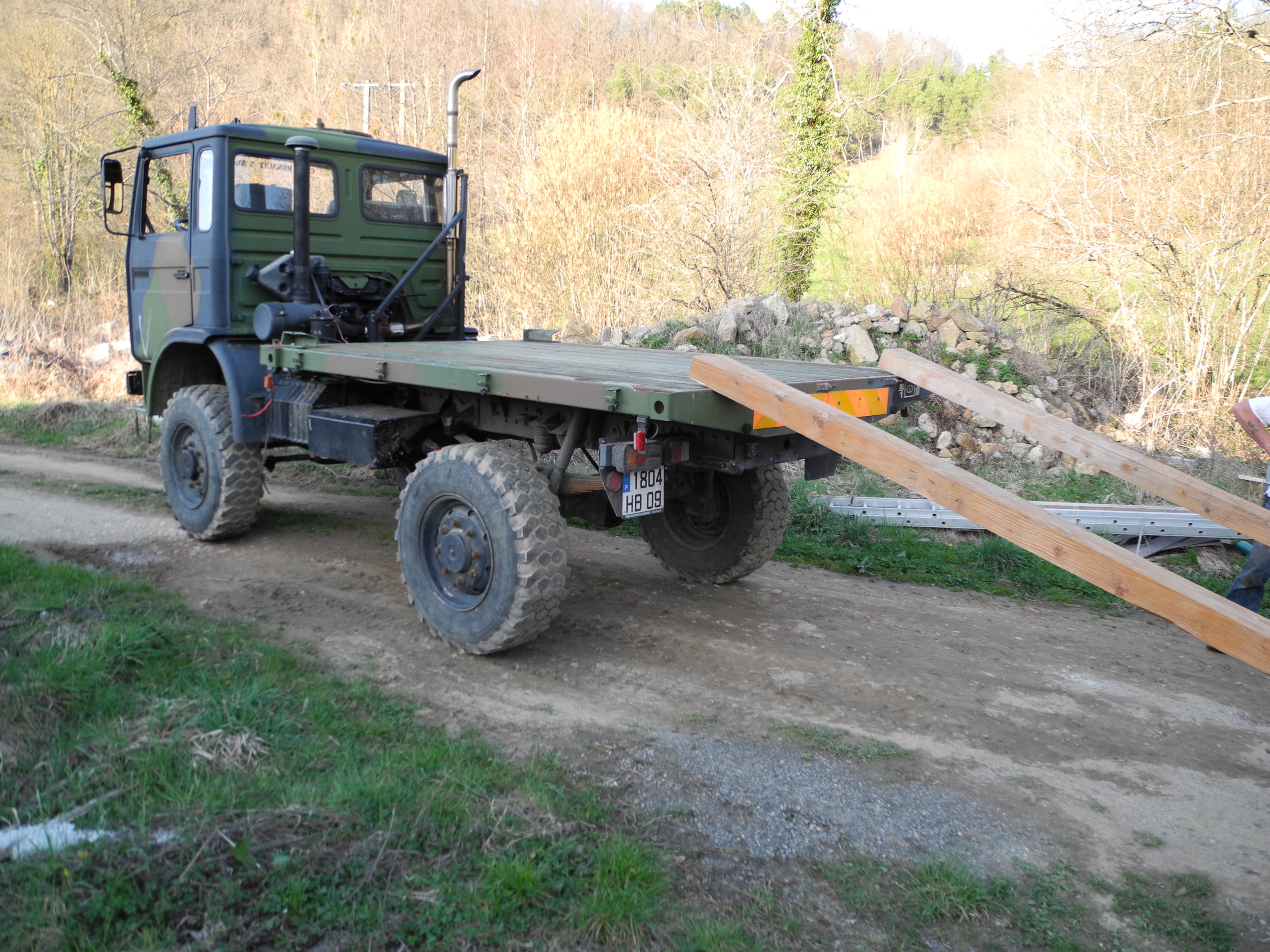

a y est j'ai trouver une caravane a poser sur le plateau
s'est une burstner club 360 de 89,elle est pas mal,truc intéressant que je n'avait pas remarquer a l'achat:la bouteille de gaz est sur le coter dans un coffre alors que,souvent elle sont placer sur le timon a l'avant,dans ce cas j'aurai été emmerder car l'av de la carravane sera très prés de la cabine et il m'aurai été impossible d'ouvrir un hypothétique coffre .....bref....par contre détail important que j'ai,la aussi, zapper au moment de l'achat est que la caravane ne fait pas 3.60m mais 3.78m.....douche froide.....
je dépasse le max carrossable.....donc elle sera considérer comme "marchandise transporter" et non pas vasp auto...quand je lisait 3.60m sur les annonce je le prenait pour argent comptant.....erreur...

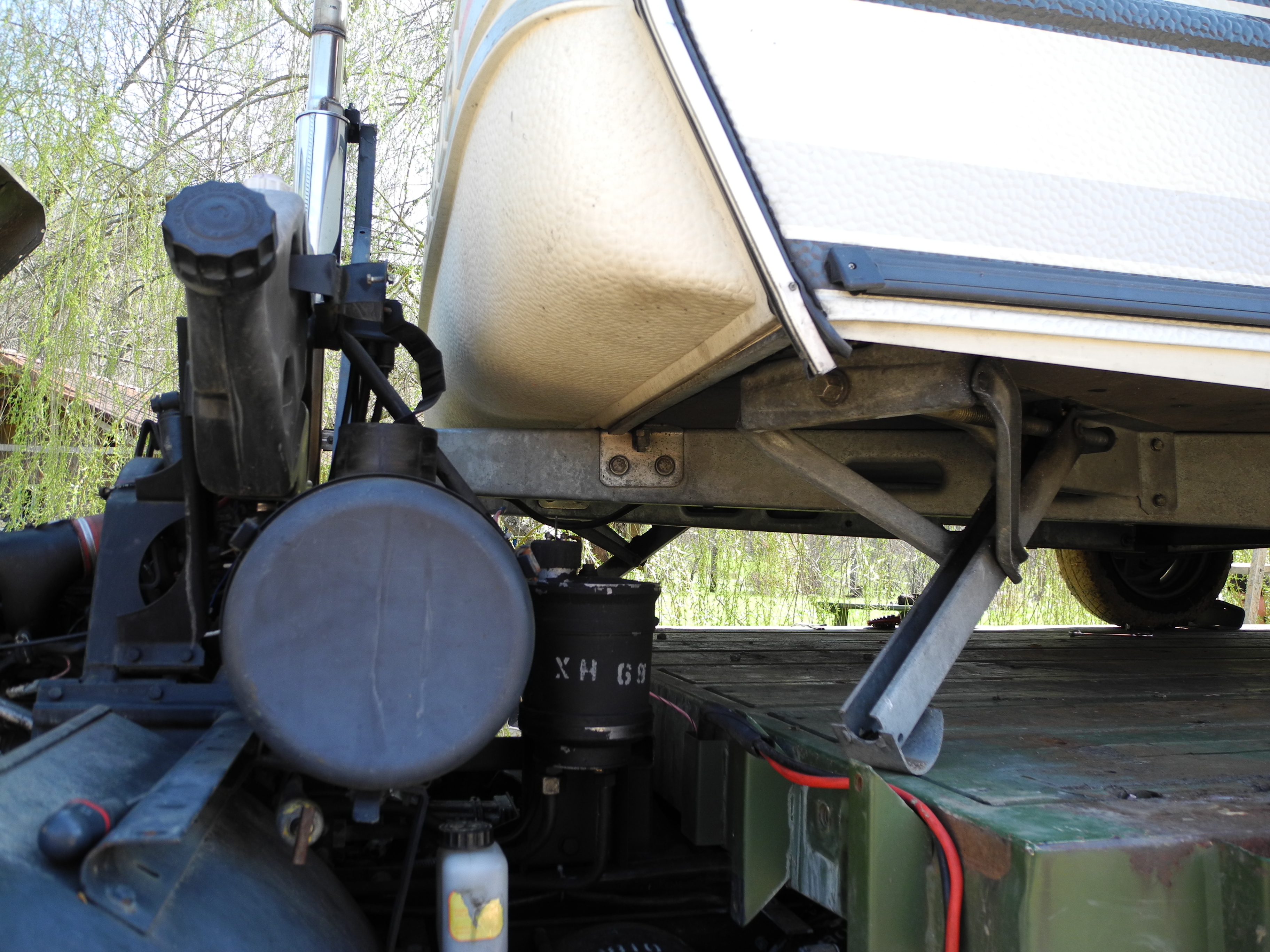

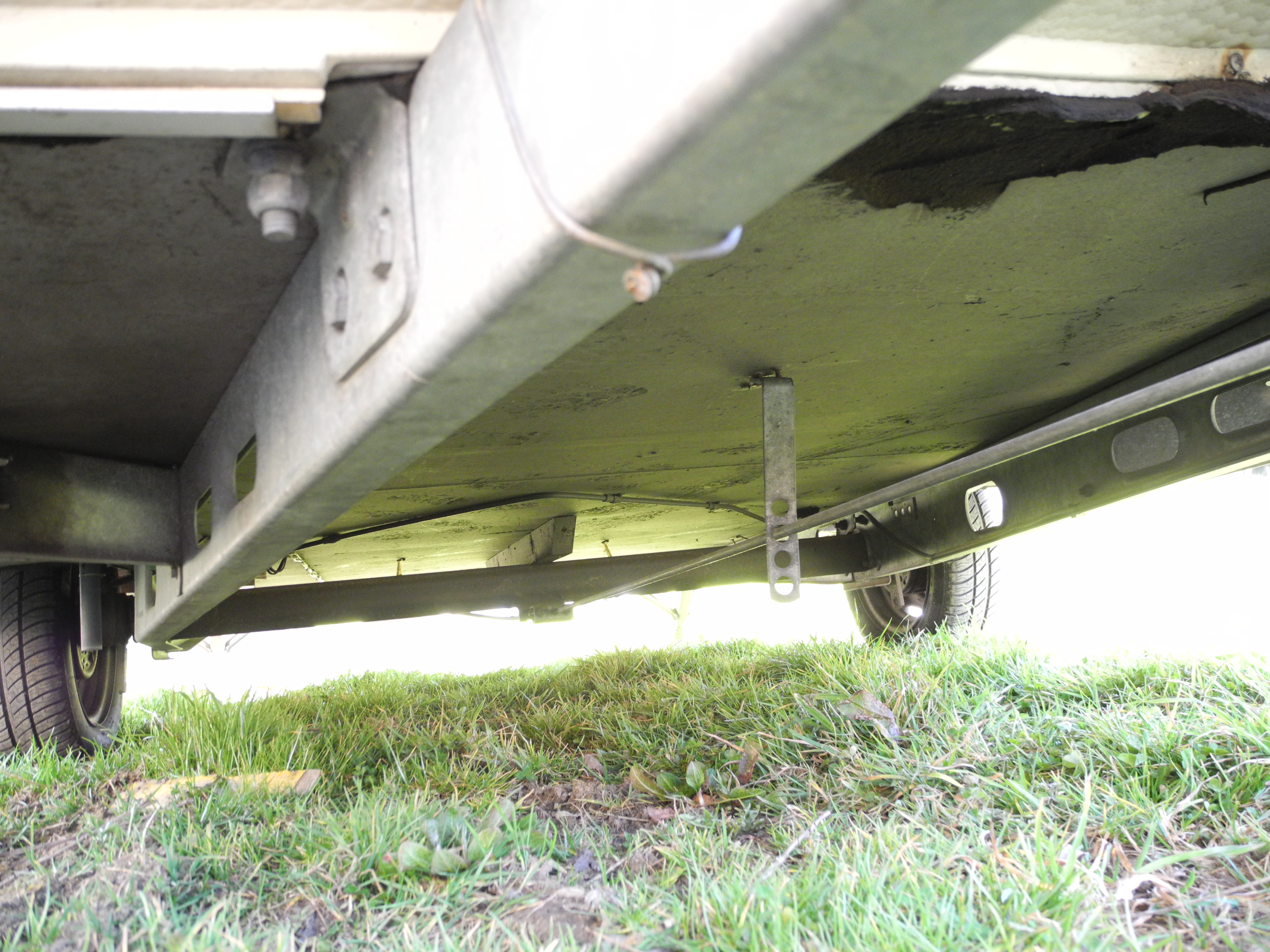

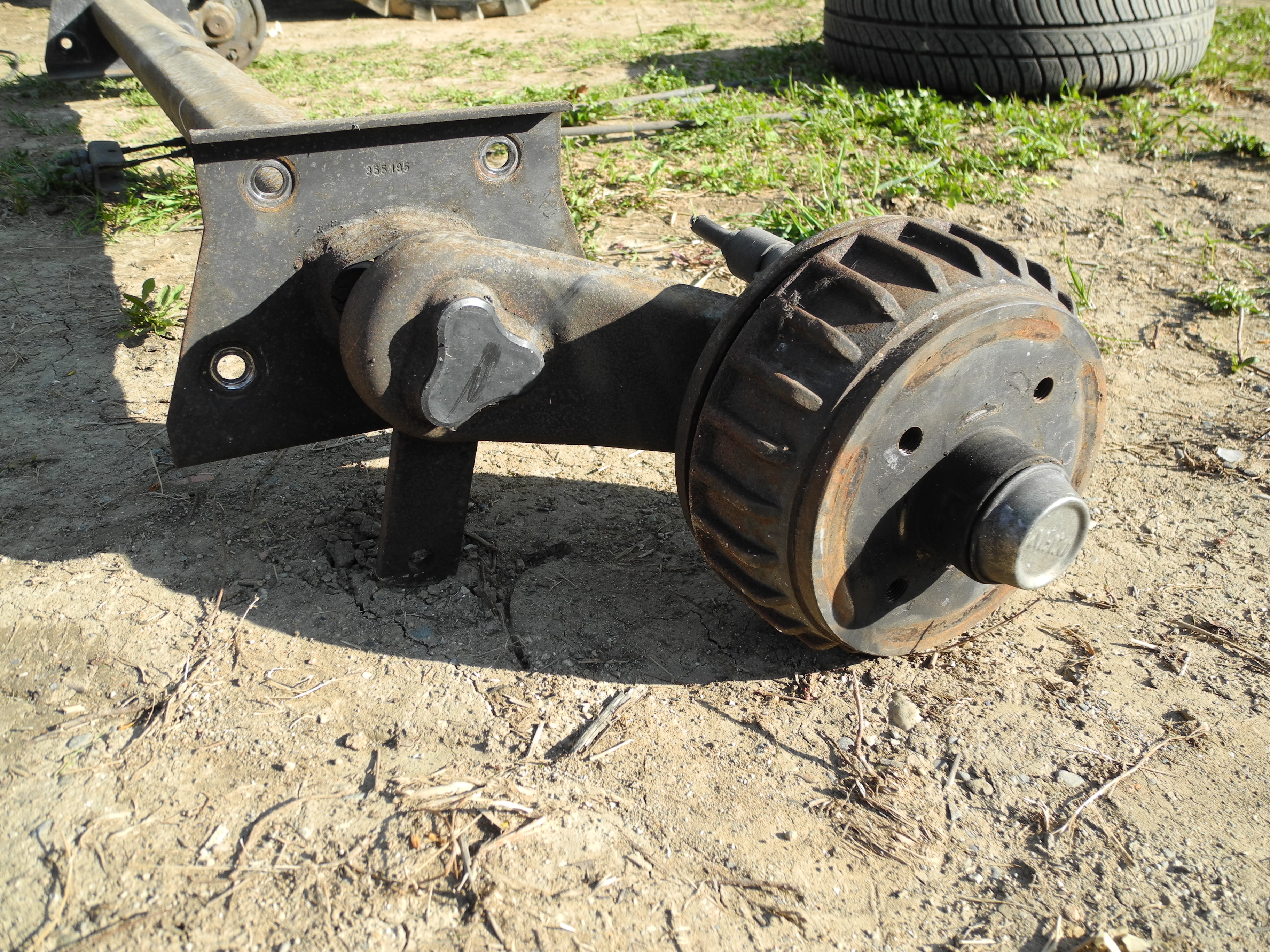

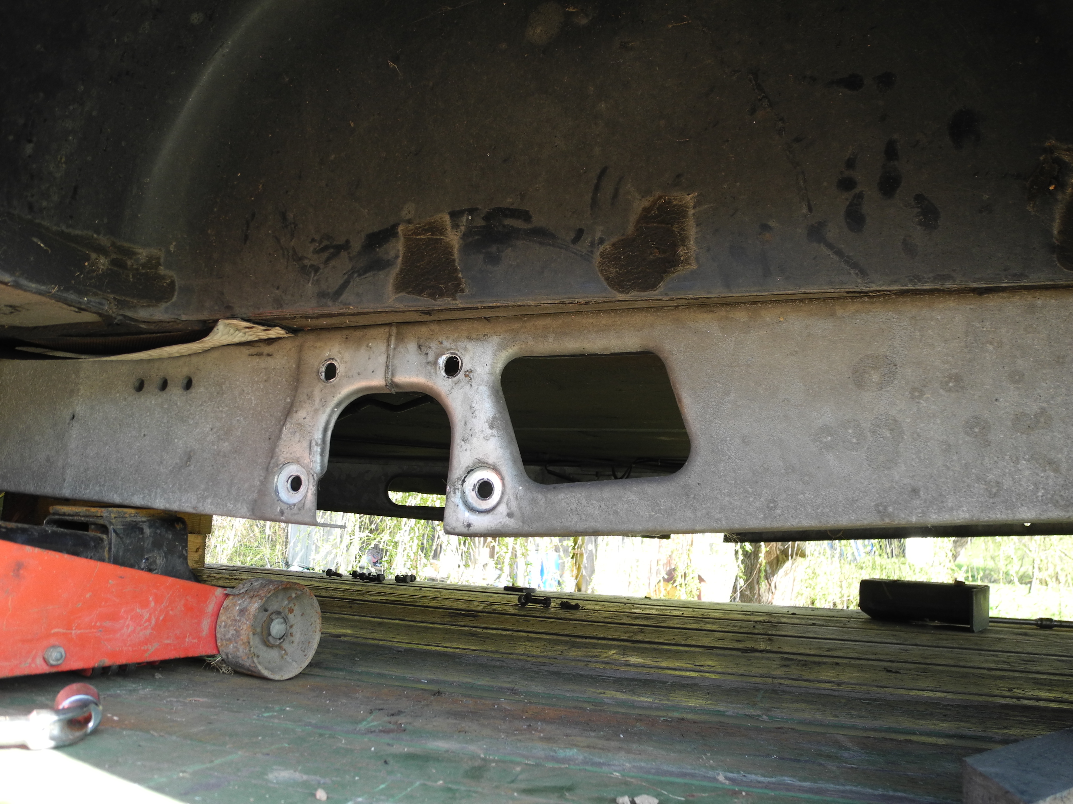

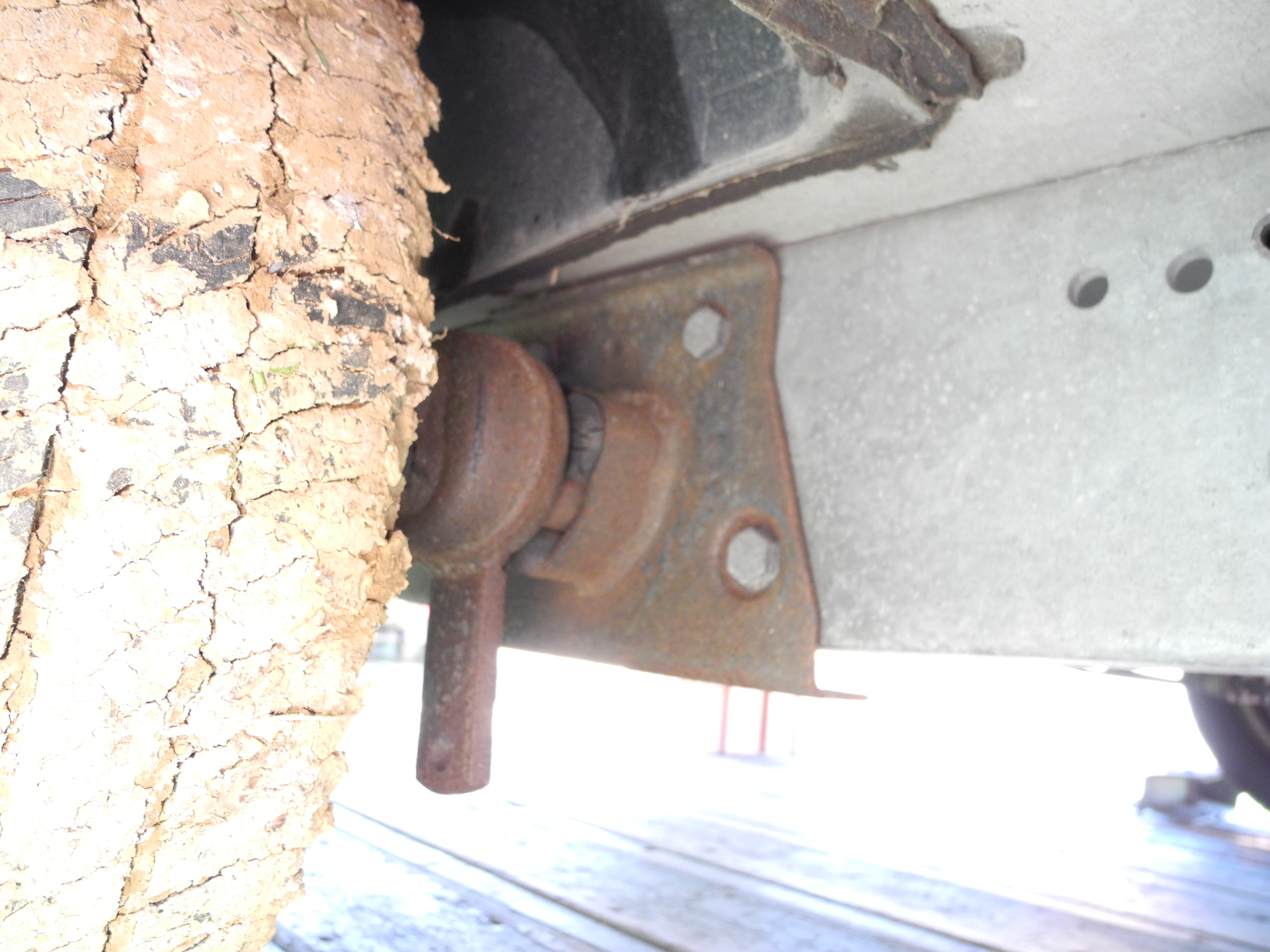

sinon pour le montage je vais utiliser les fixations de l'essieux,et une fixation a l'av gauche et av droit j'y ai vue des plaques avec boulont assez balaise donc je vais les exploiter...voila...

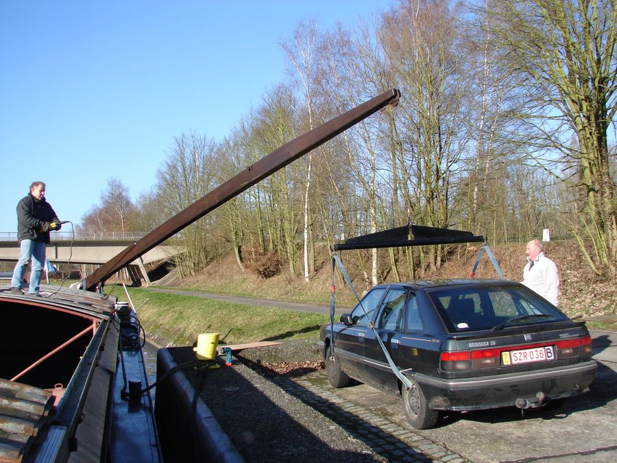

autre interrogation je me demande comment je vait monter le bordel sur le plateau du 2000 un pote a une grue a bois,pour sortir le shelter sa vas aller mais si je met des sangles autour de la caravane et que je leve elle vas exploser comme un coquille d'oeuf....

Pour ne pas "exploser" ta caravane, il faut mette un "écarteur" en haut de tes élingues.
C'est la première photo que j'ai trouvé sur le net...

Bonne idée pour l'écarteur (ou palonnier) il en existe avec deux bras qui se croisent au milieu comme ça les 4 élingues sont quasi verticales.
Si ton châssis vrille en tout terrain, fais gaffe une caravane ne va pas supporter si elle est solidaire du plateau. Quand elle est sur 2 roues, elle balance de gauche à droite mais il n'y a pas de contrainte de torsion. C'est au niveau des jonctions toit/côtés que les problèmes surviendront avec fuites qui en général coulent direct dans l'isolation (ça se produit sur les CC construits comme les anciennes caravanes, ils font maintenat des toits emboités et "soudés" aux côtés)

ouai yves mais le châssis du trm est vraiment rigide je pense pas que sa fera de mal a la caravane ,pis le gros de la fixation se fera au niveau de l'essieu,la fixation a l'av et ar sera plus simple... voir souple....

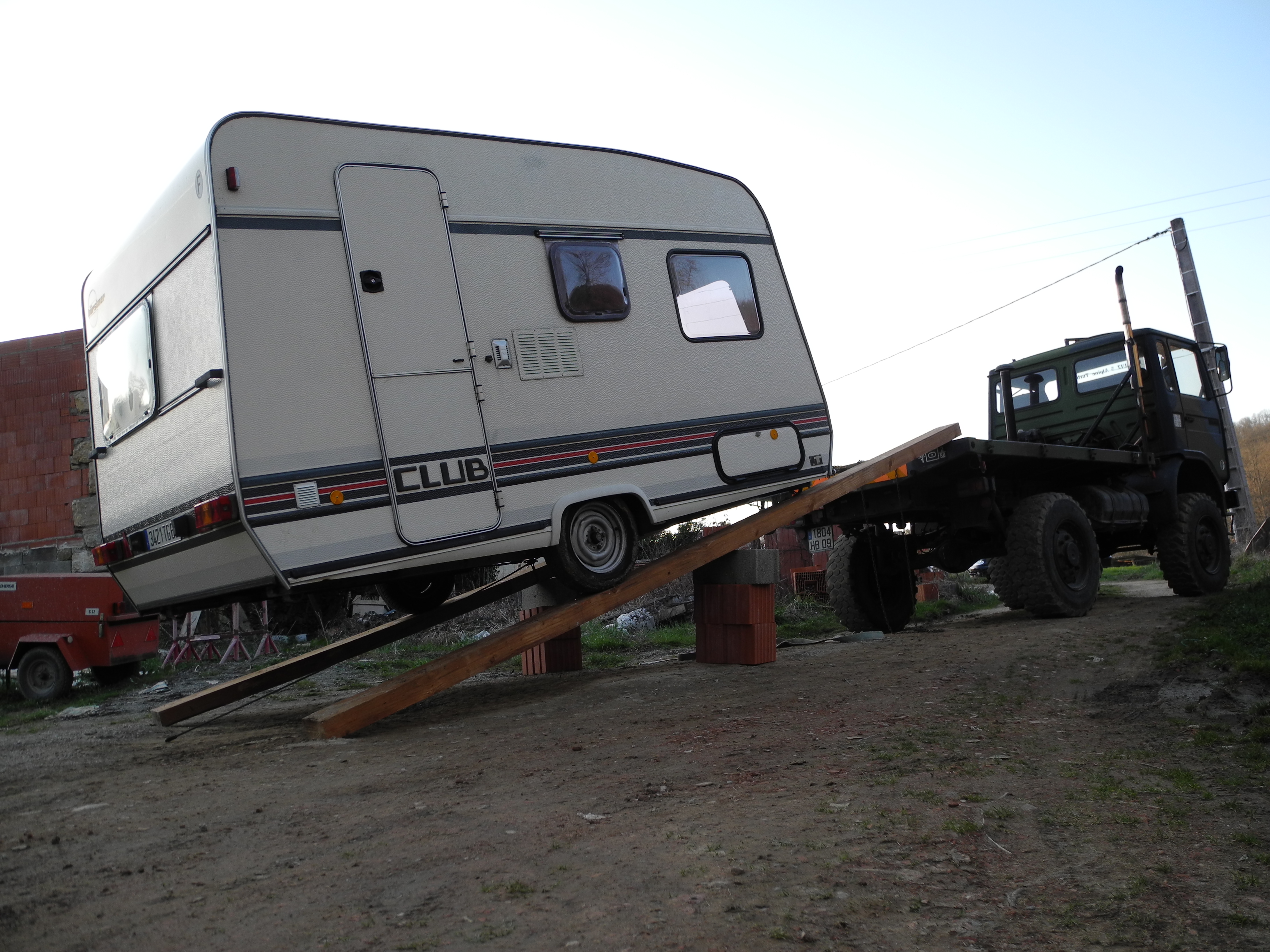

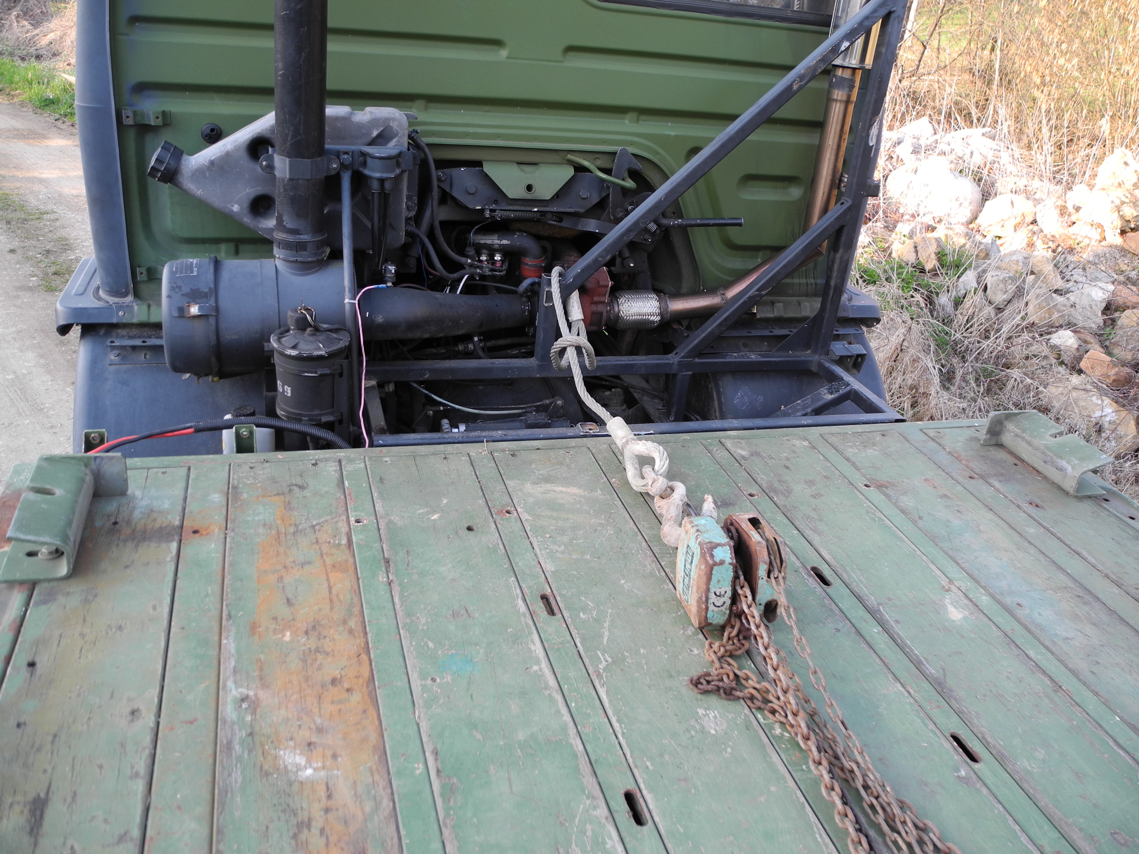

sinon pour ta caravane, 1 cric, 2/3 madriers, un tirfor ou sangles à cliquets, deux spansets ou 2 élingues, un point d''accroche genre un arbre, tu mets les deux côte à côte et tu la rippes ...

mouai oliv direct j'ai penser a toi et a la cellule du cargo,sinon ouai j'avai un gros chene pour faire ca mais trop tard je me chauffe avec....
merci pour le coup de main mais je vais mettre le plans en stand by un moment:je me suis pété les reins au taf ..demain matin osteo en urgence....
pour le descendre je vais faire un mix de tout vos conseil: j'ai fait un ptit terrassement au tracto a hauteur du plateau,j'y reculerai le 2000 contre,je ferait le tour du shelter avec de bonnes sangles et je le tirerai en arrière avec le tracto.....
ok fabien j'attends de voir ce qu'elle (ils!) en pense.....

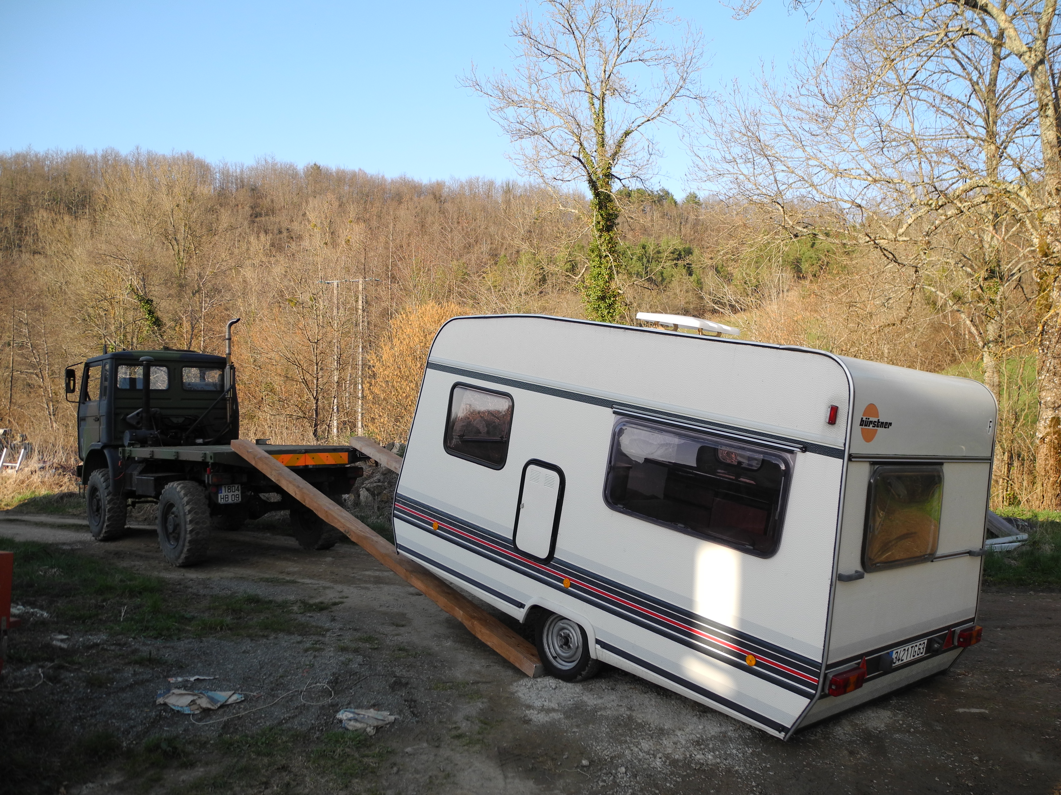

Re: poser une caravane sur un plateau

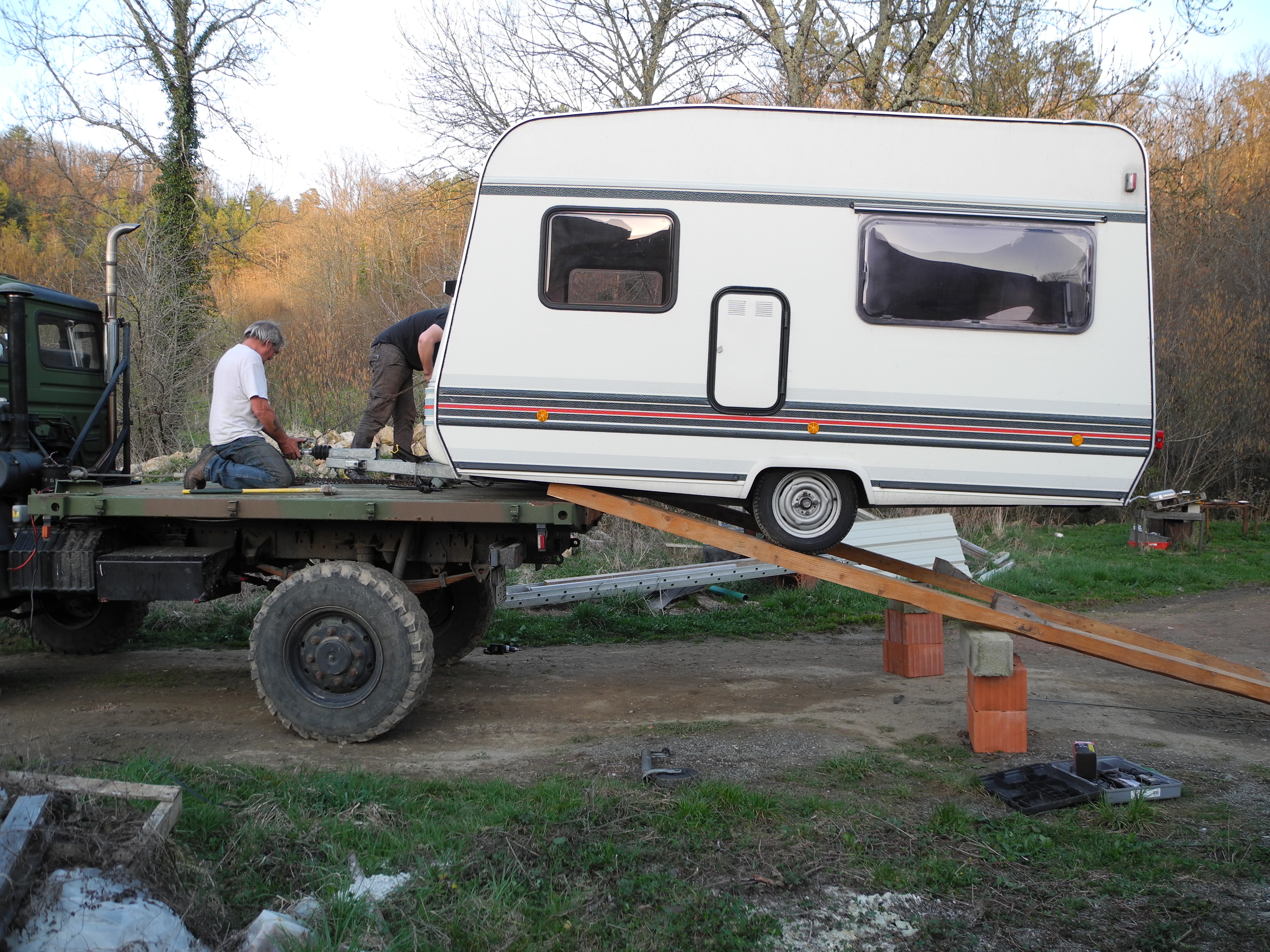

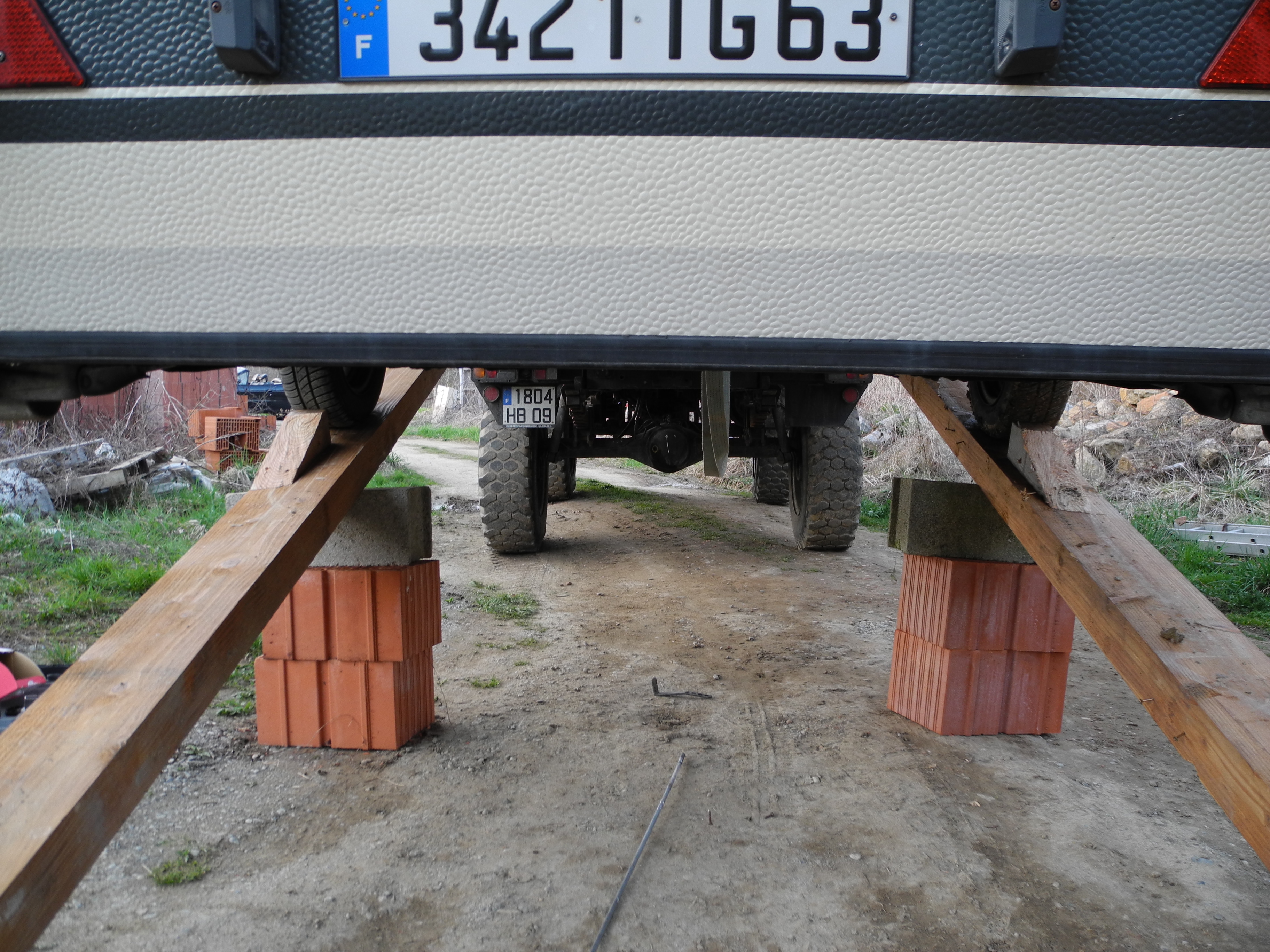

samedi on a reussi a monter la caravanne sur le plateau,sa s'est bien passer:

la vous avez un travail de titan
bon courage pour la suite

tu a du souffler une fois la caravane sur sur le plateau, une fausse manœuvre et la caravane est morte.
