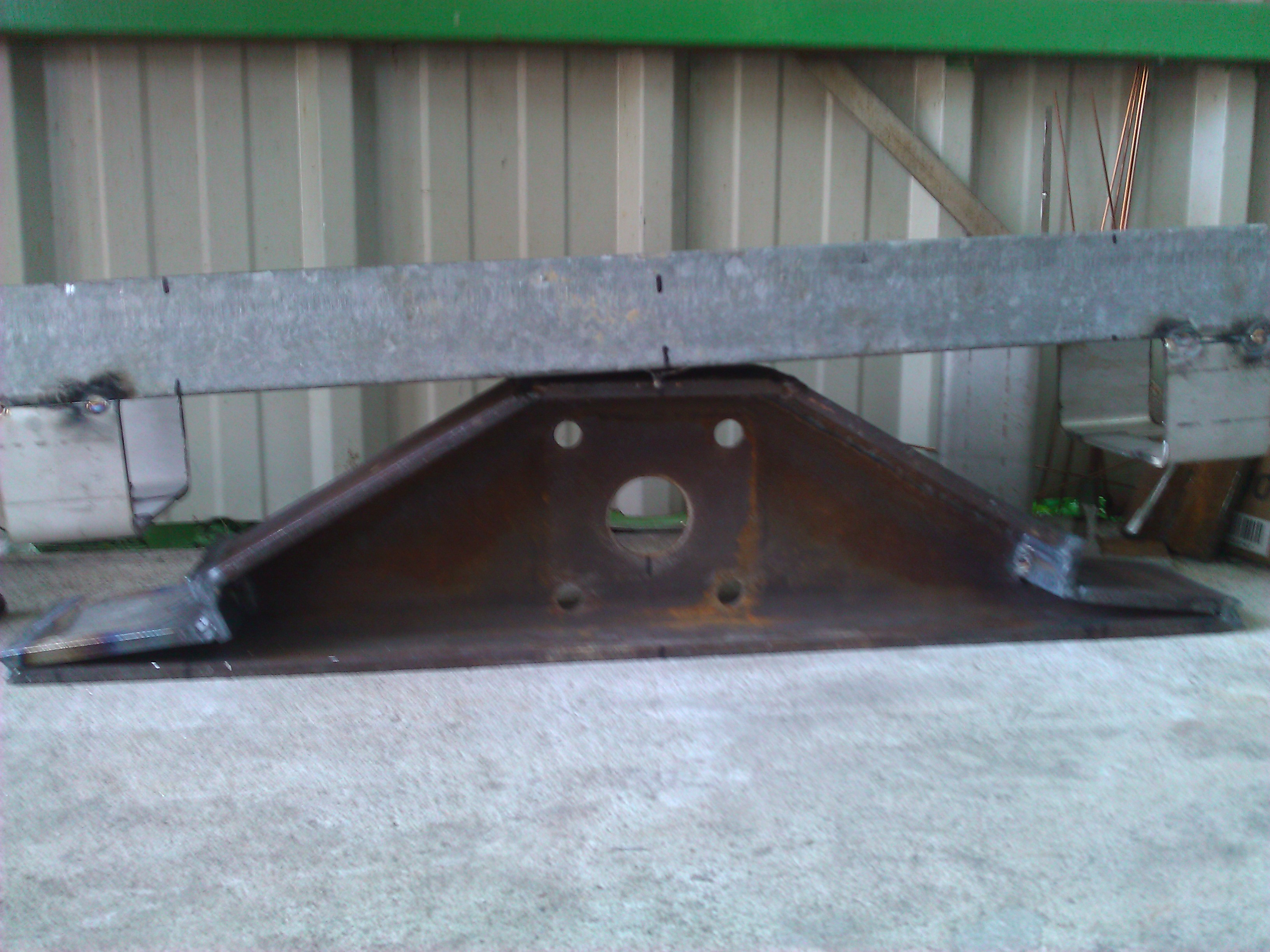

Pour l'instant je fini de souder mon ossature avant de tôlé et je bosse sur mon 3 points .
Je me suis inspiré de celui de Georges, merci à tous

mais j'avoue avoir aussi une faiblesse pour le système de georges avec les amortos pour compenser les mouvements de la cellule :shock:

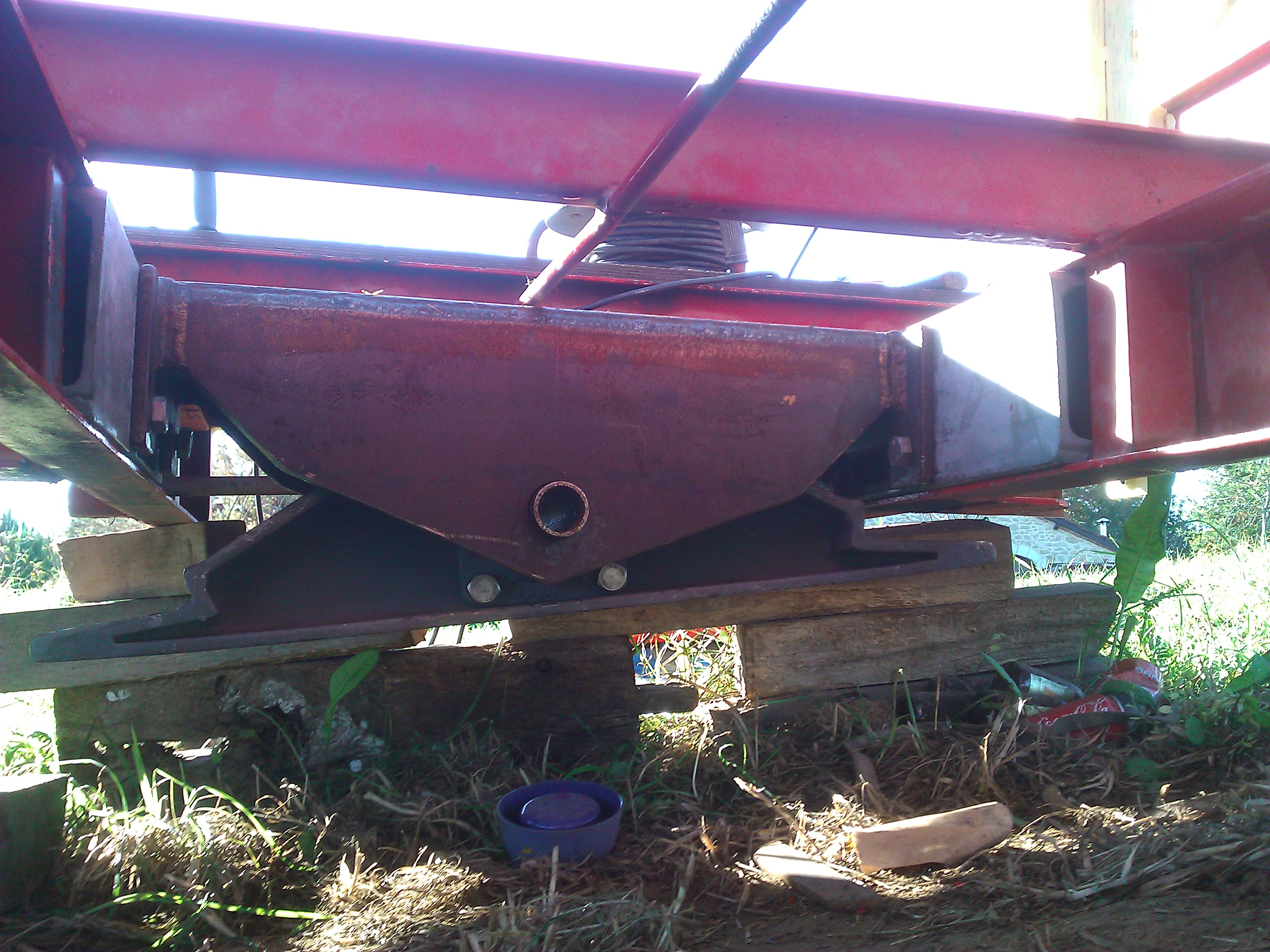

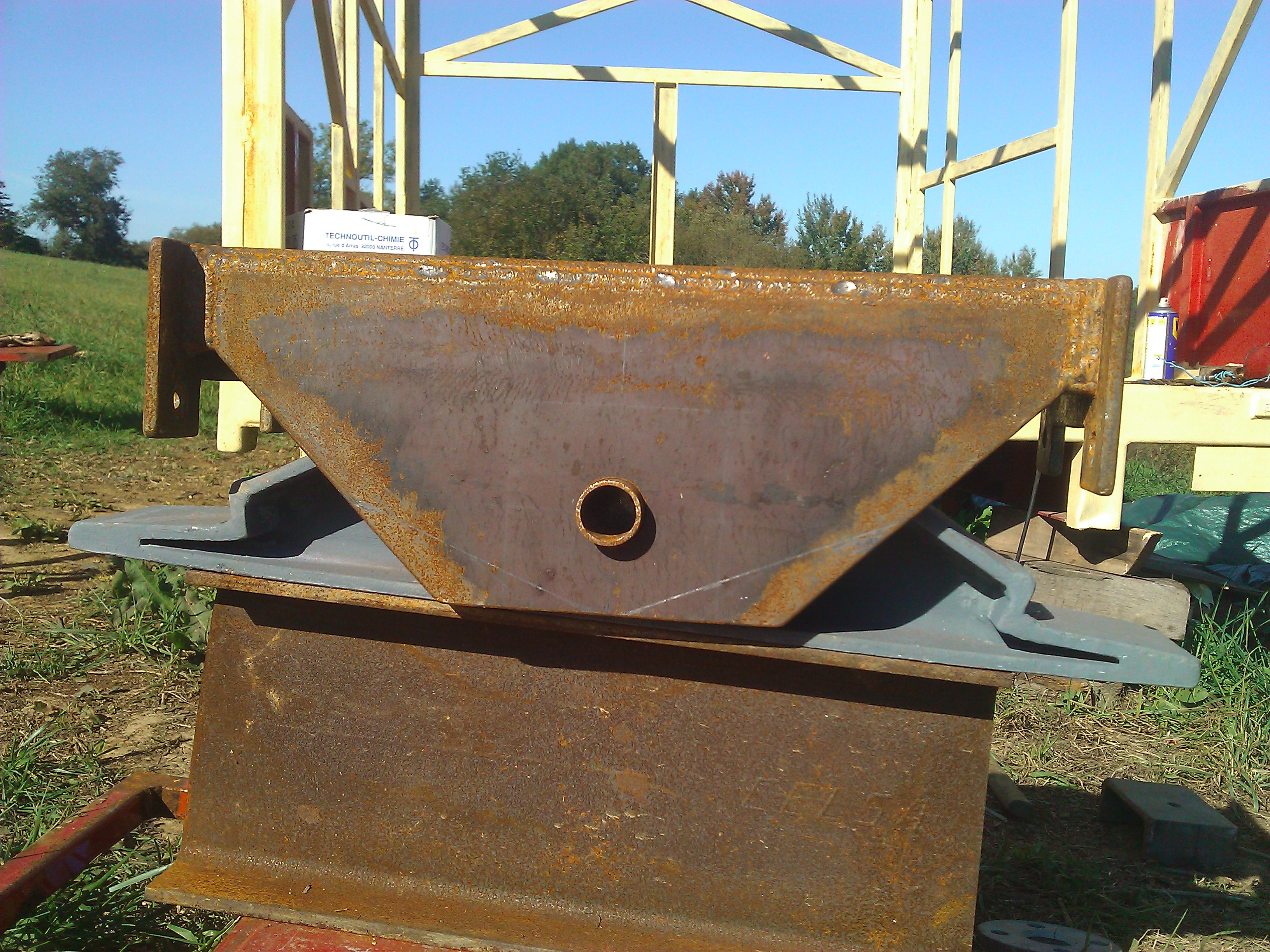

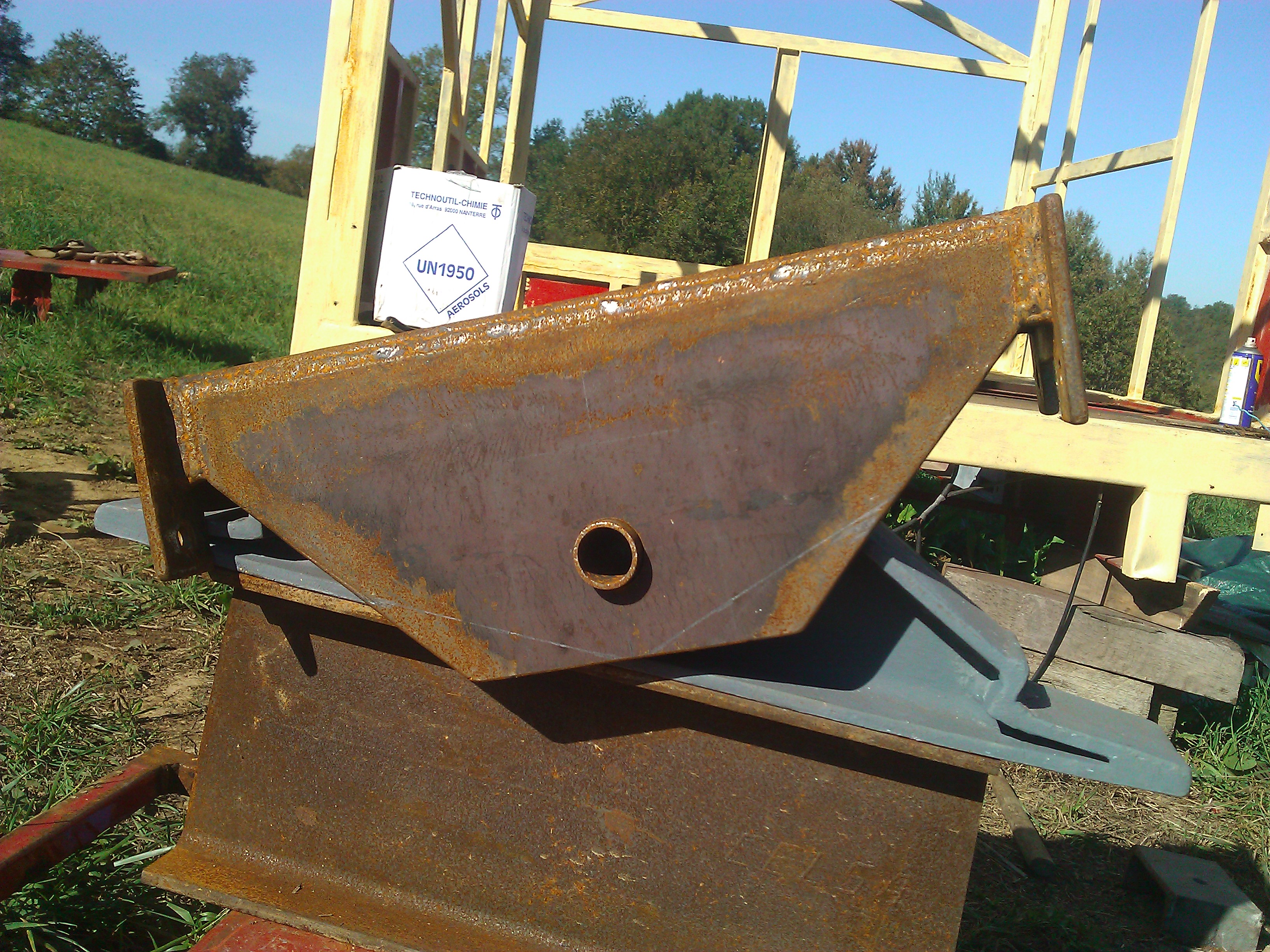

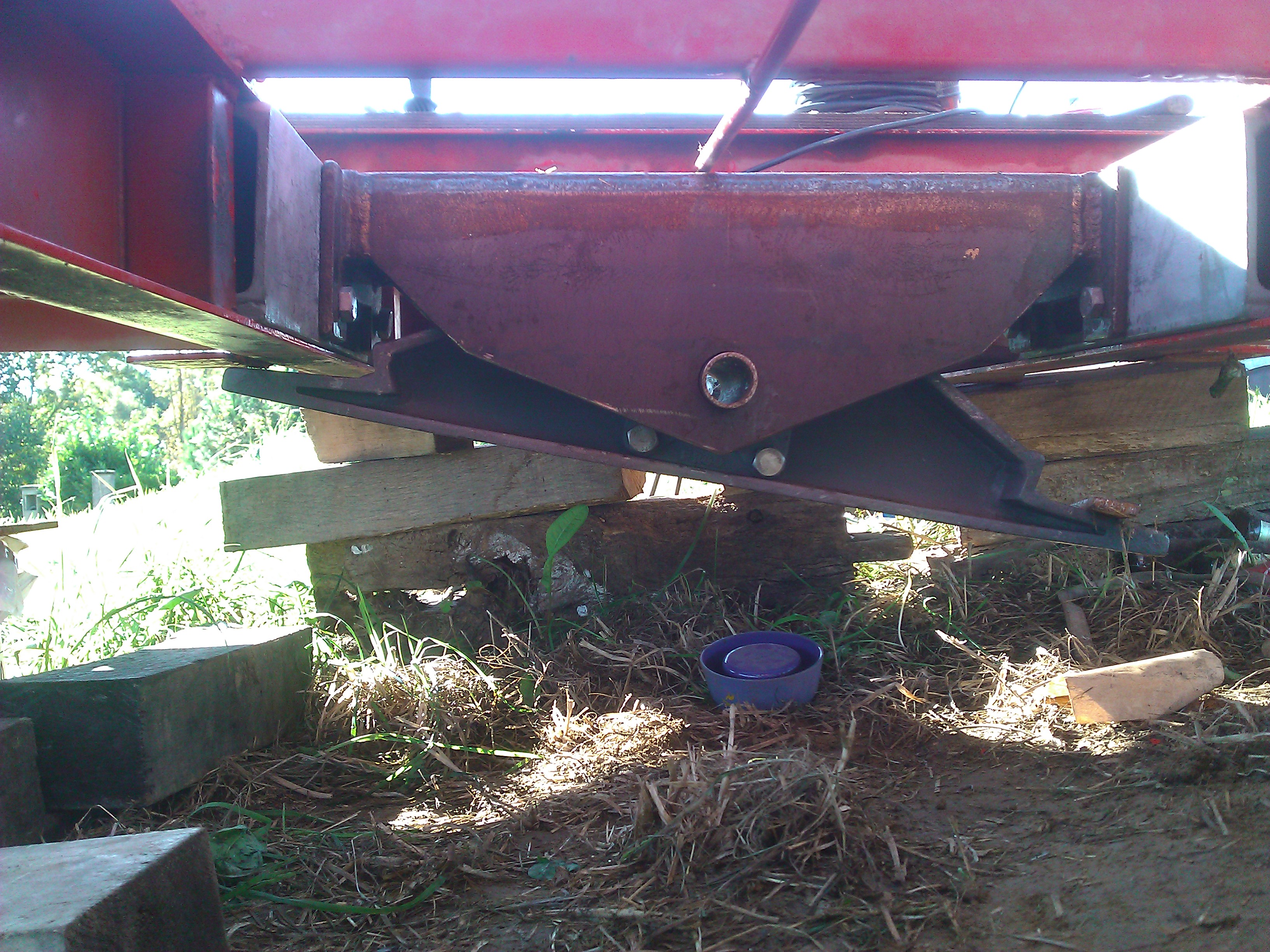

Petite remarque sur le dessin du pivot présenté précedemment :
Dans le dessin présenté, l'axe du pivot est au dessus du châssis. Lors de la conception, si c'est possible, il vaut mieux que l'axe du pivot soit au centre du châssis (vu en coupe transversale) c'est nettement mieux (autrement dit, à mi-hauteur des poutrelles du châssis). Lorsque le châssis va se tordre, le pivot du dessin présenté, situé au dessus du châssis, va partir à droite ou à gauche et donc contribuer à accentuer le phénomène de ballan en déportant d'autant la cellule d'un côté ou de l'autre de l'axe longitudinal du châssis. (Ce serait idem s'il était en dessous) Quand le châssis se vrille, le centre du châssis est en position neutre, l'ensemble du châssis tourne autour de cet axe représentant la fibre (fictive) "neutre", c'est là que doit être idéalement être placé le pivot. Ce n'est pas toujours possible...

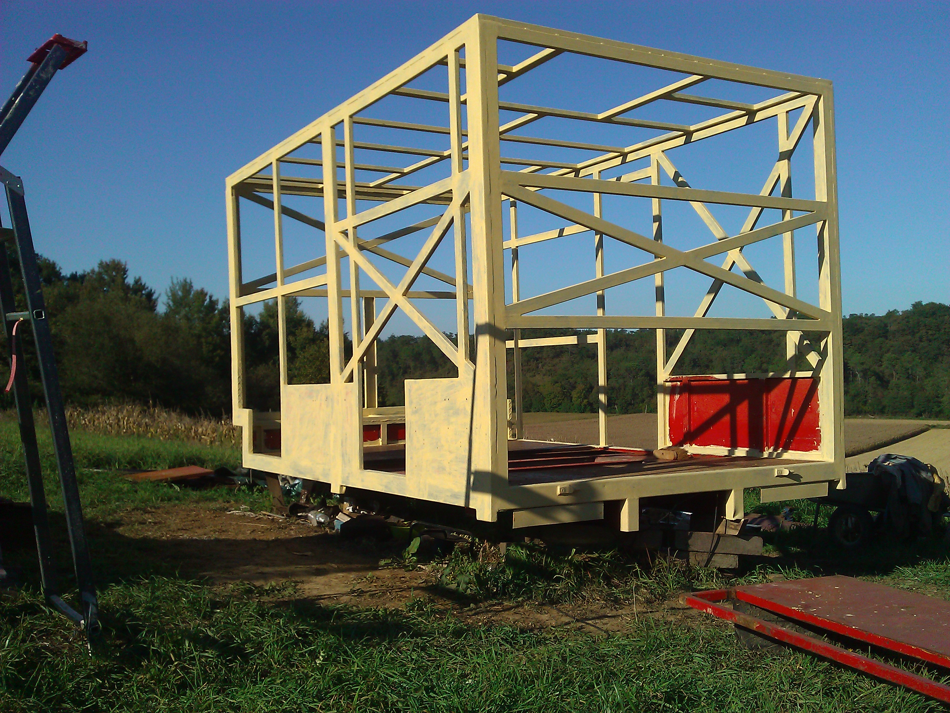

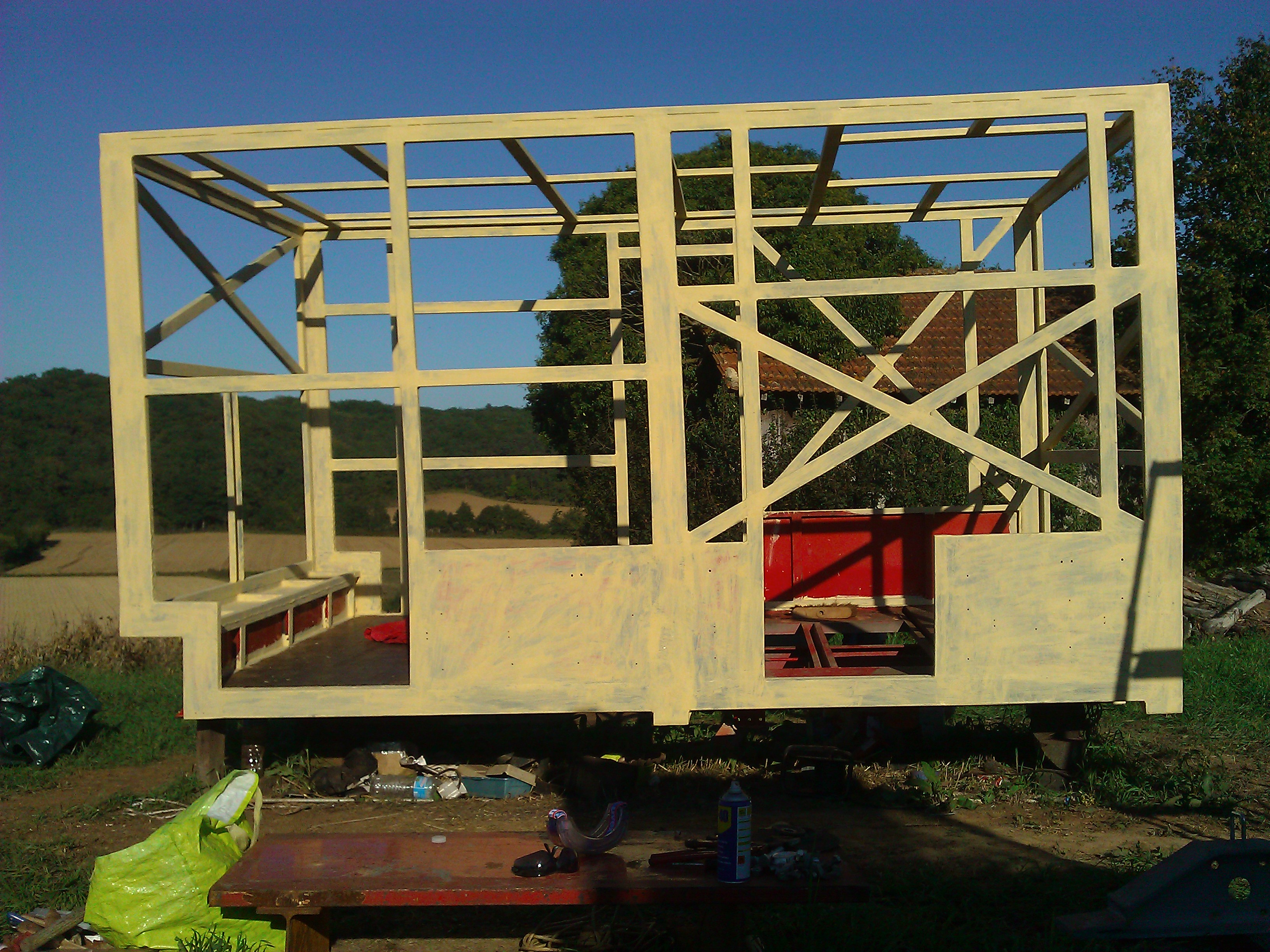

Je sais que mes choix ne sont pas les plus simples ou les meilleurs mais c'est en faisant qu'on apprend et pour l'instant même si c'est beaucoup de boulot je ne suis pas mécontent :)
je n ai jamais emprunté les chemins faciles, c est une mauvaises habitude :lol:

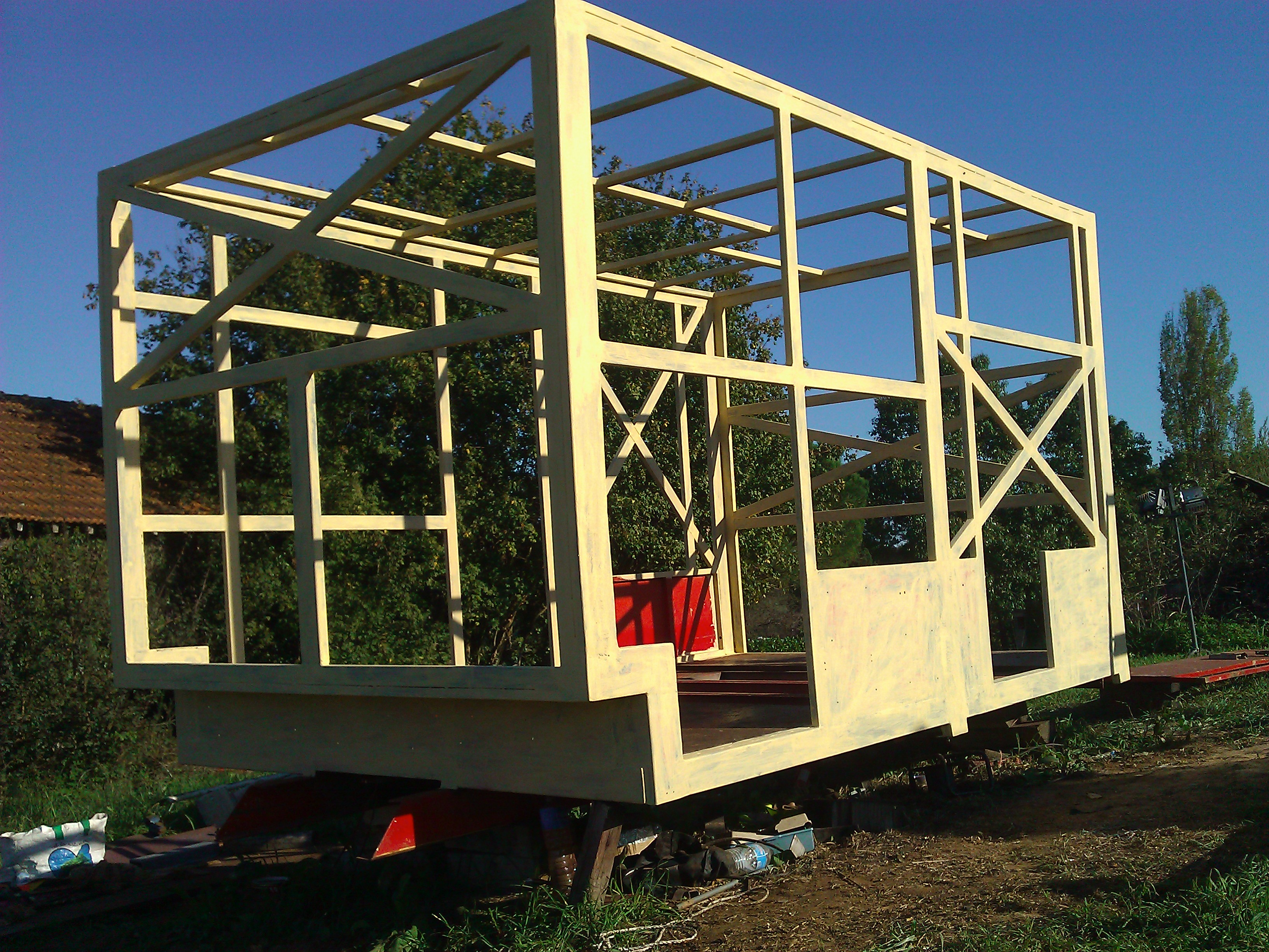

je vous mets quelques photos du chantier

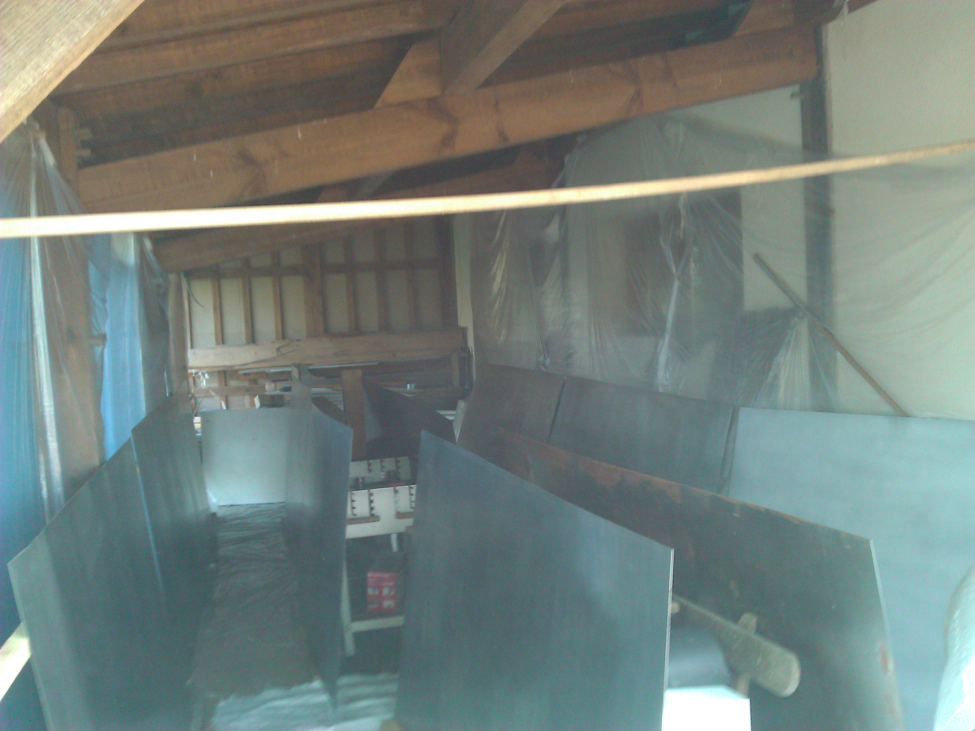

la caisse est prête à être tôlée et j'ai commencé à peindre mes tôles
et le système 3 points qui avance aussi

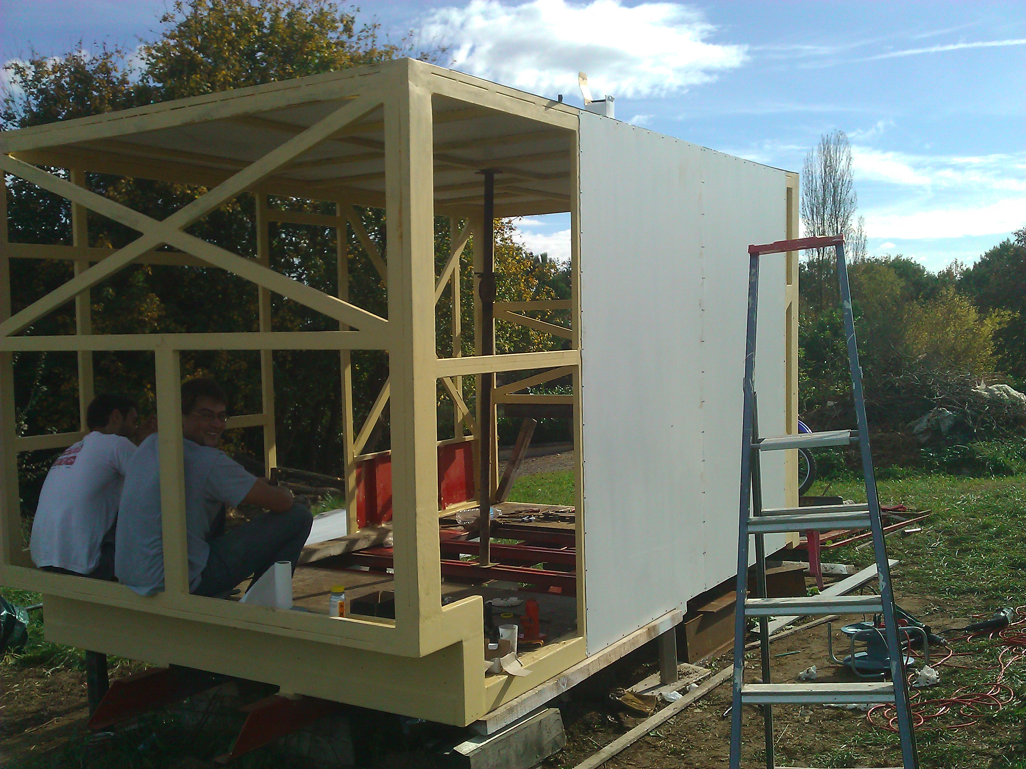

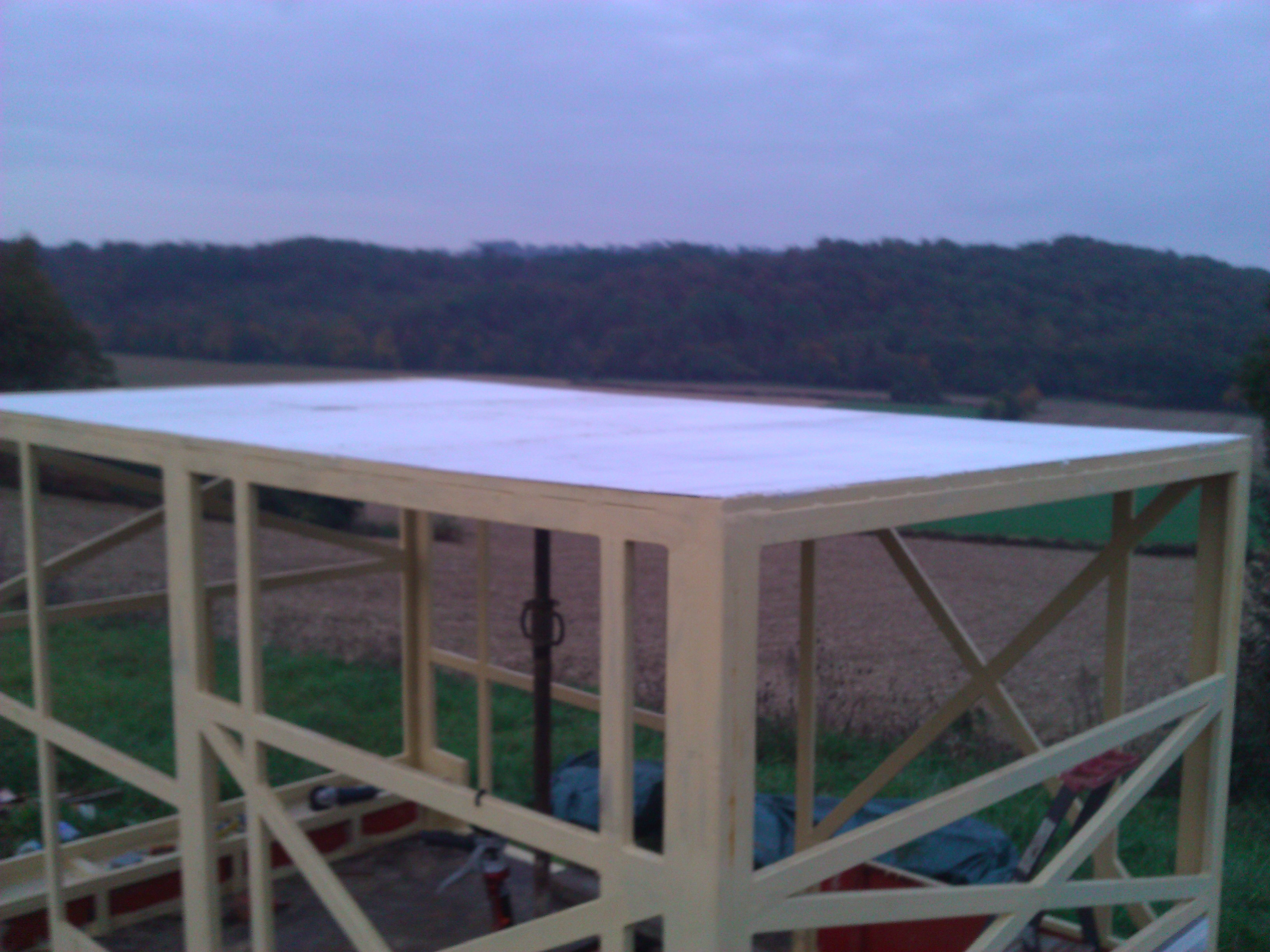

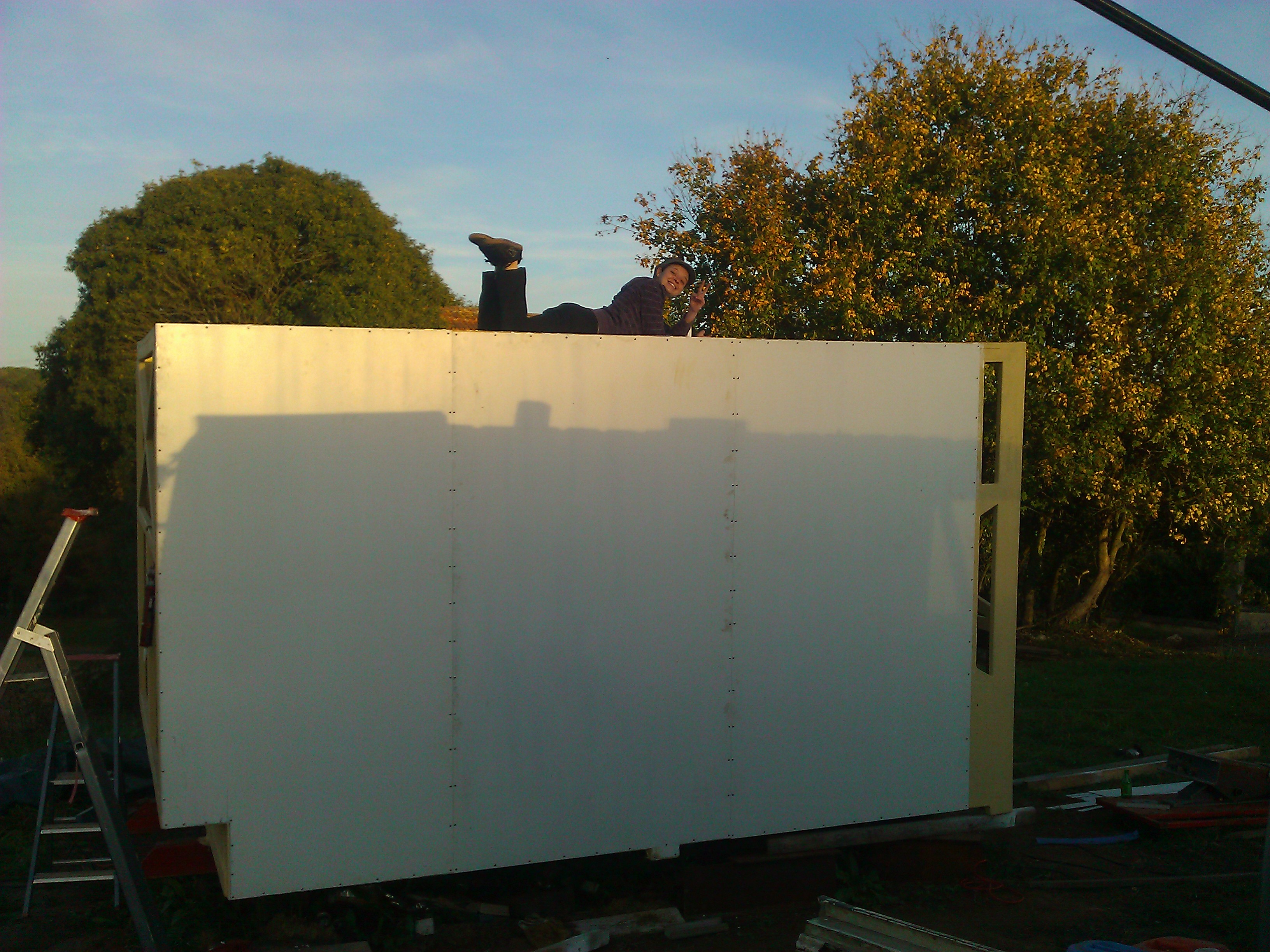

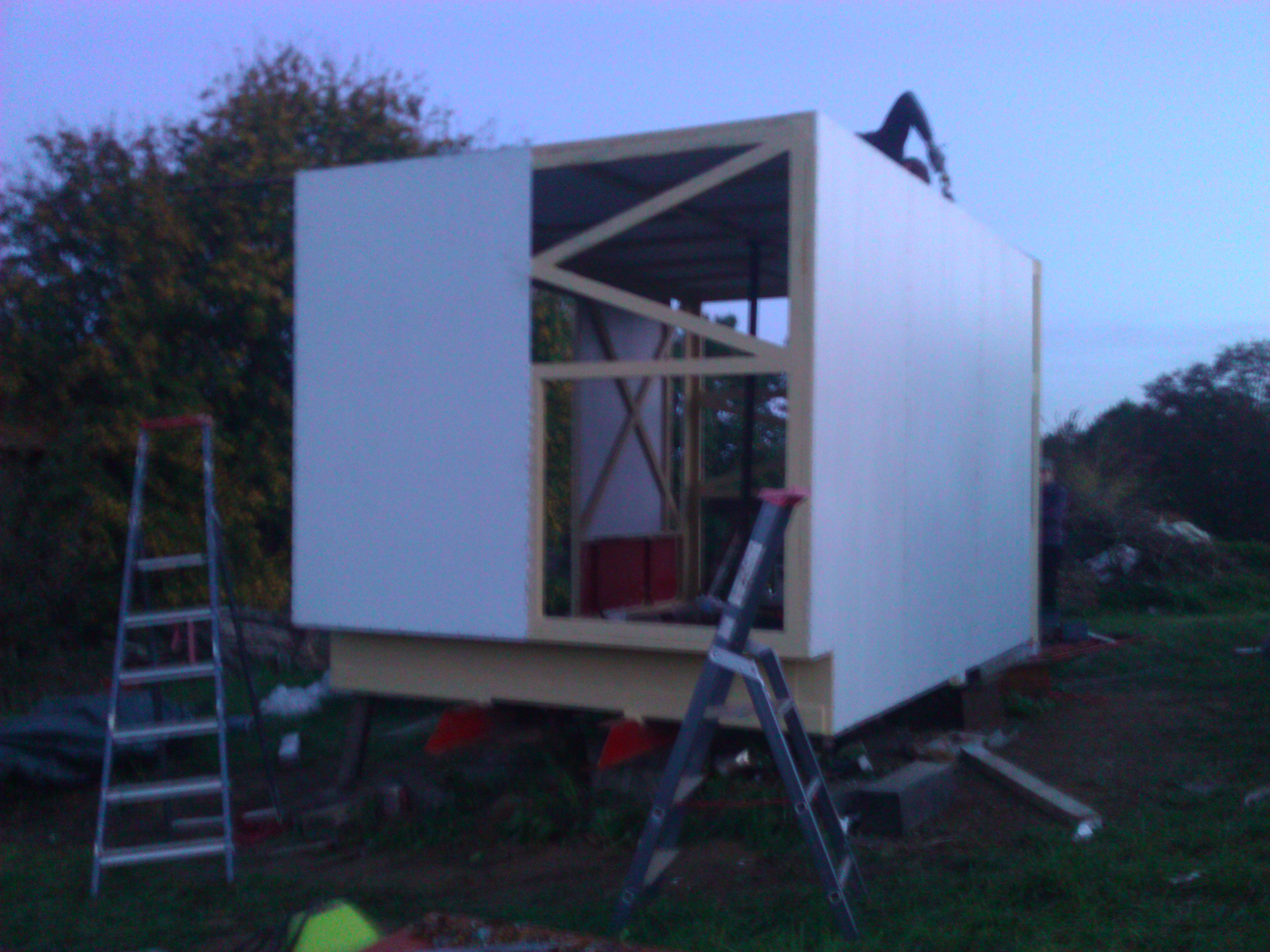

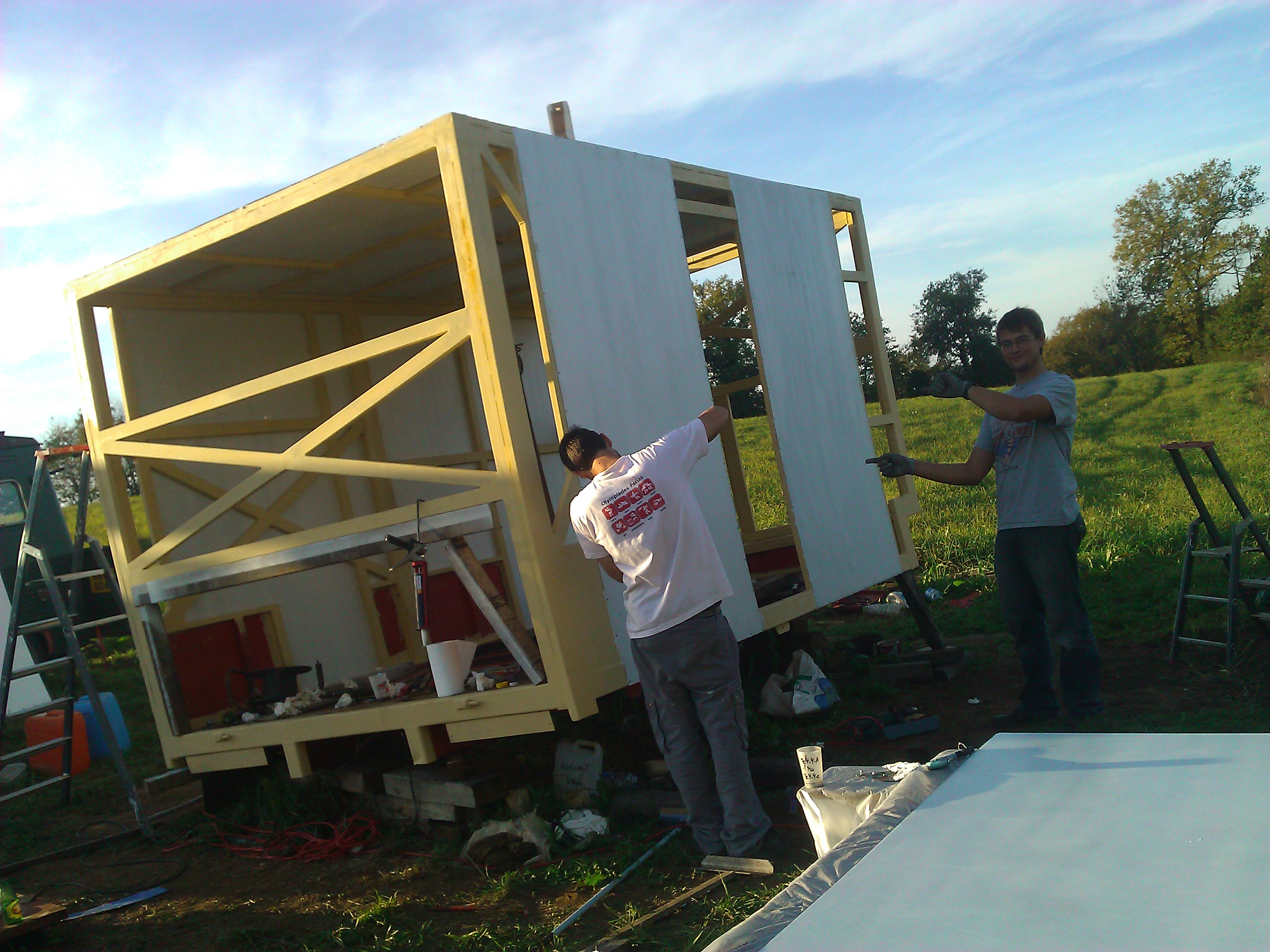

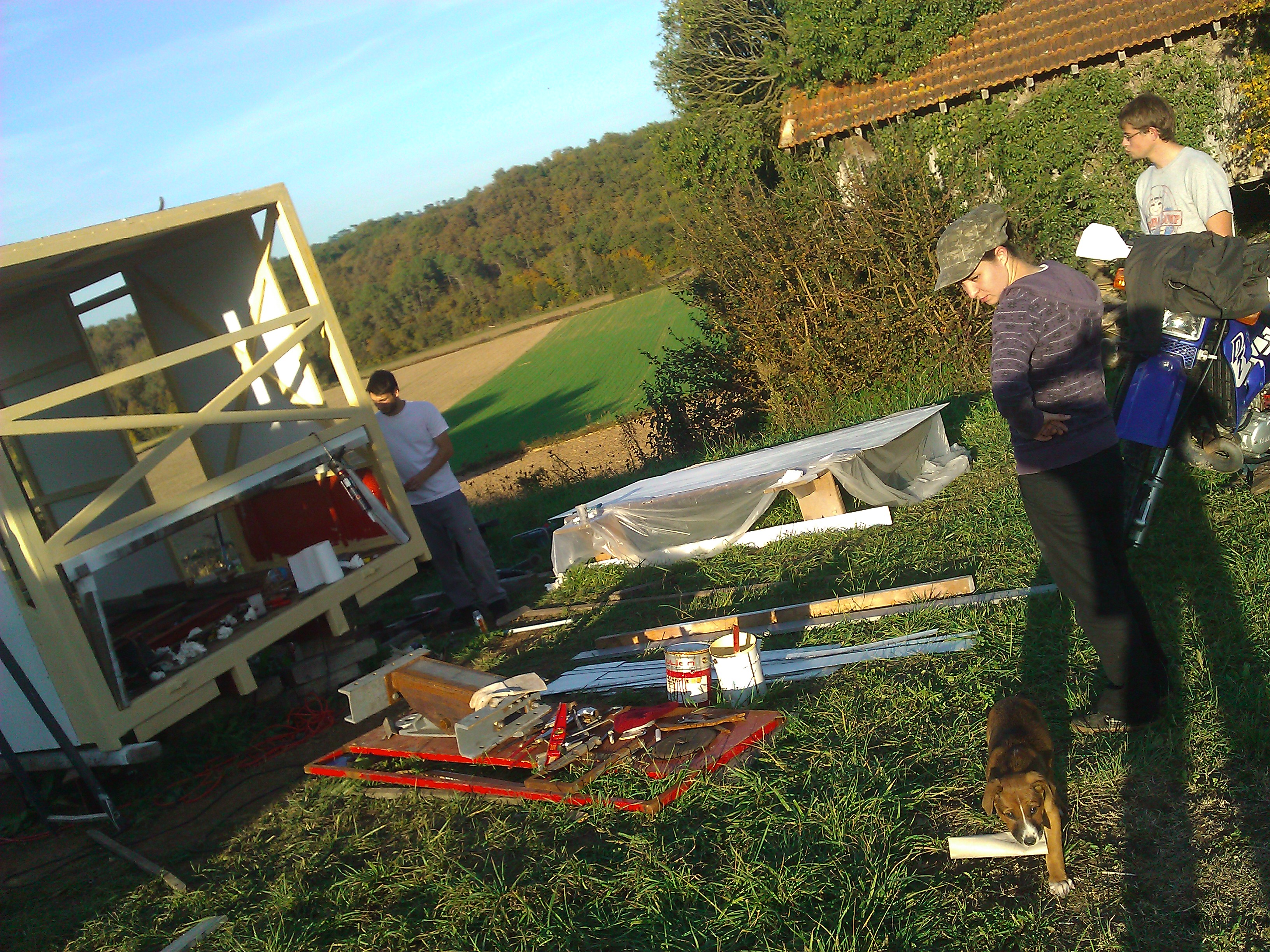

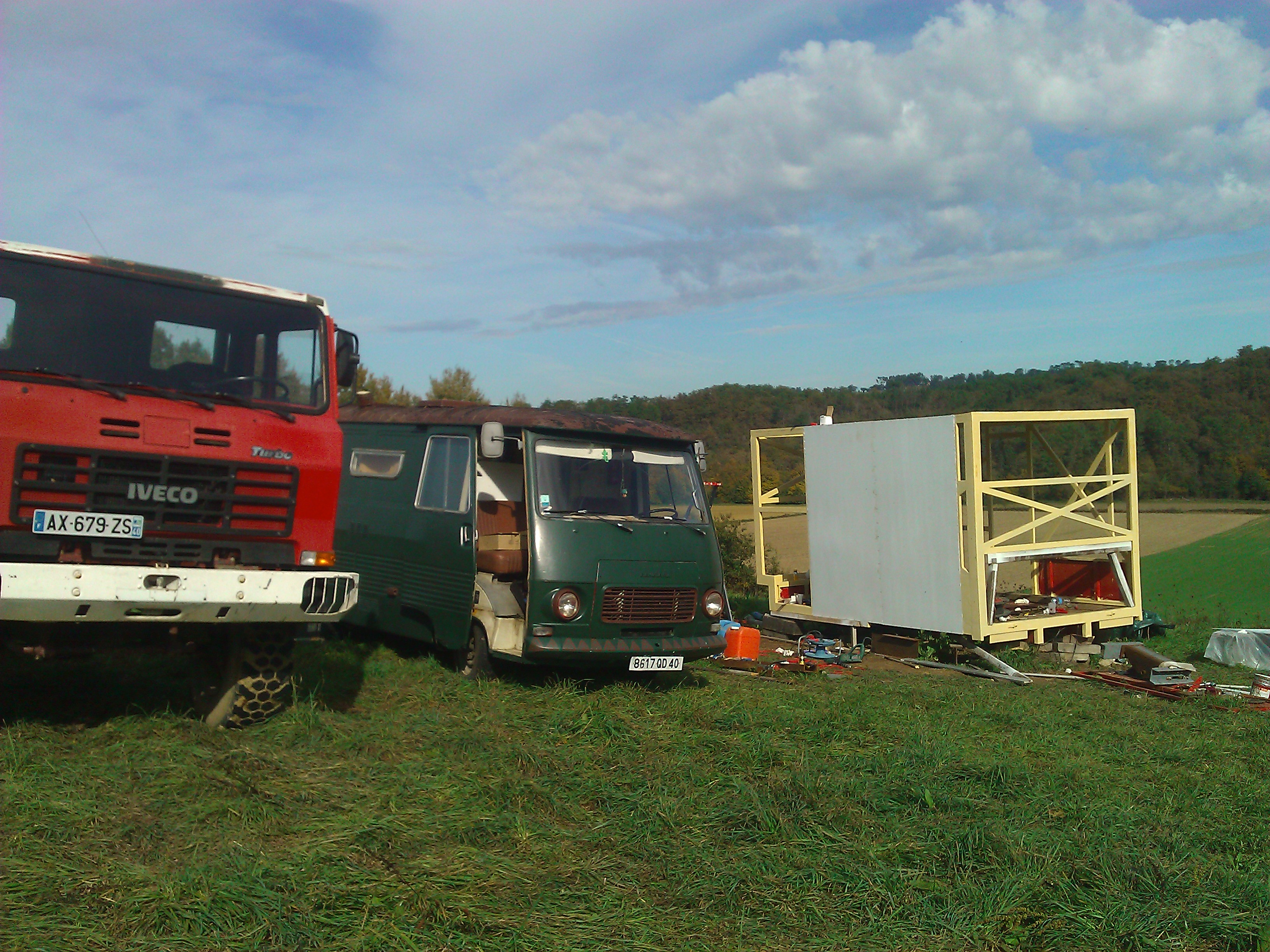

j'ai attaqué le tôlage de la caisse mais aujourd’hui il pleut, trop nul il nous manque une journée de boulot pour finir , :( :( dégouté
mais j'espère pouvoir finir ce weekend si la météo veut bien

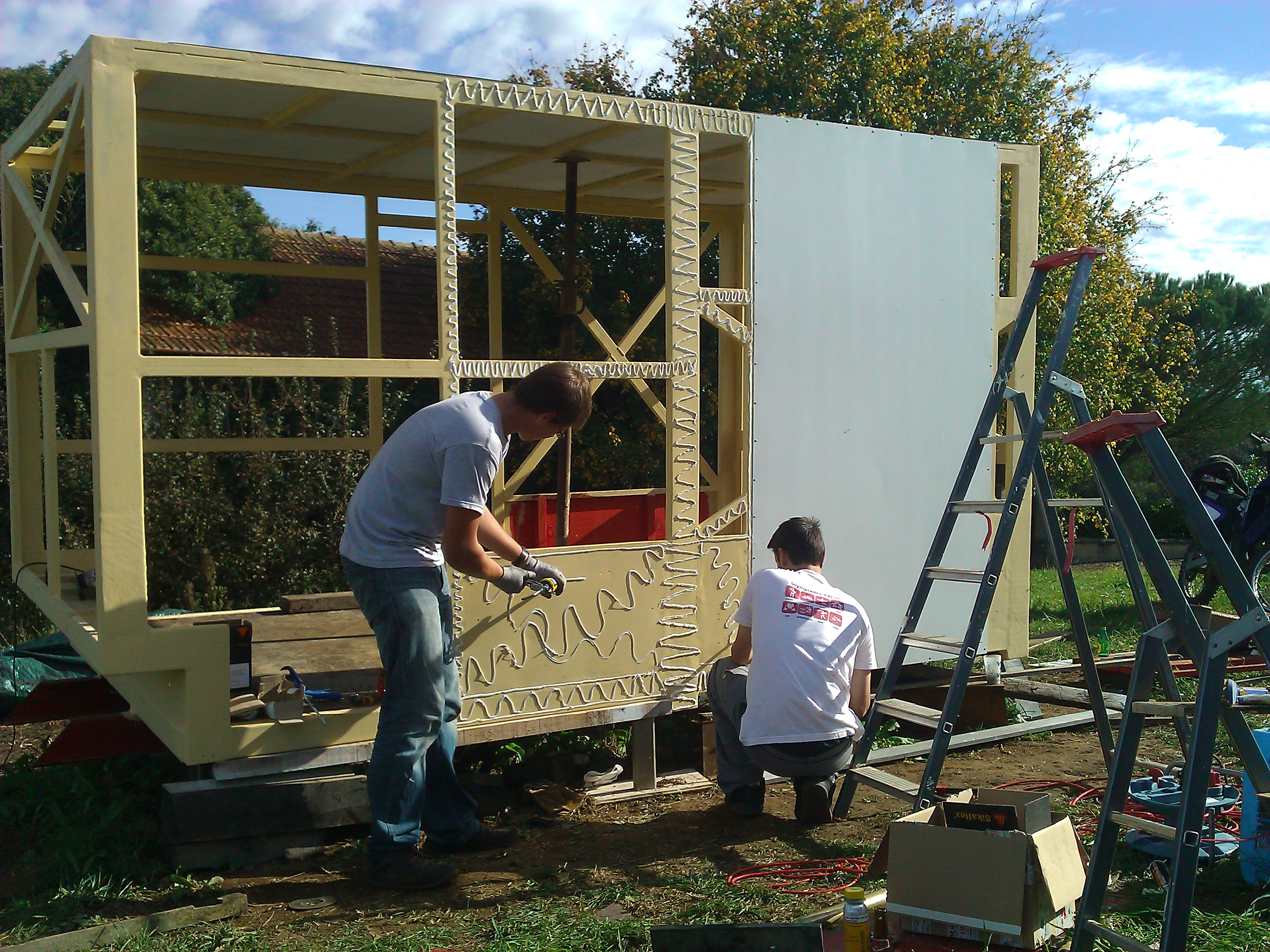

pour les détails du tôlage: j'ai choisi du sika 252,et des rivets étanches tout inox
1ere aprem , le toit
j'sais pas si on a mis assez de mastic, lol
la pitite pause bibine, faut pas se déshydrater
ça claque non?
ça claque non?
au voleur de sopalain!
la tite soeur qui nettoie les joints en terrasse, avec l ombre du vieux j7 qui plane sur la prochaine maison,mystique tout ça ,lol
et la dernière de la journée fini au crépuscule
une dernière de mon QG de campagne, au moins on a une belle vue :D
