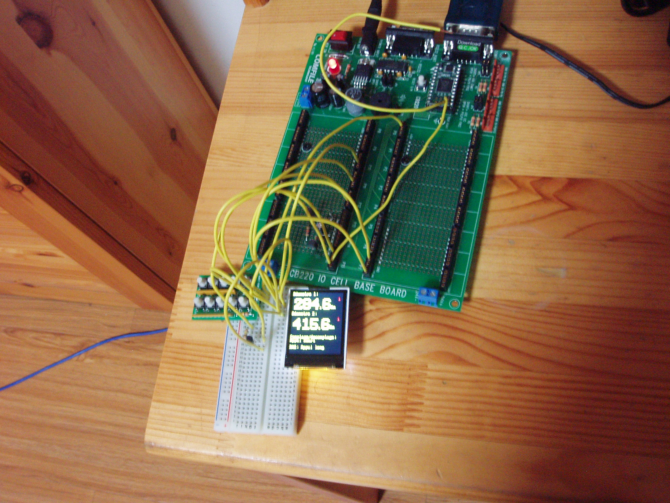

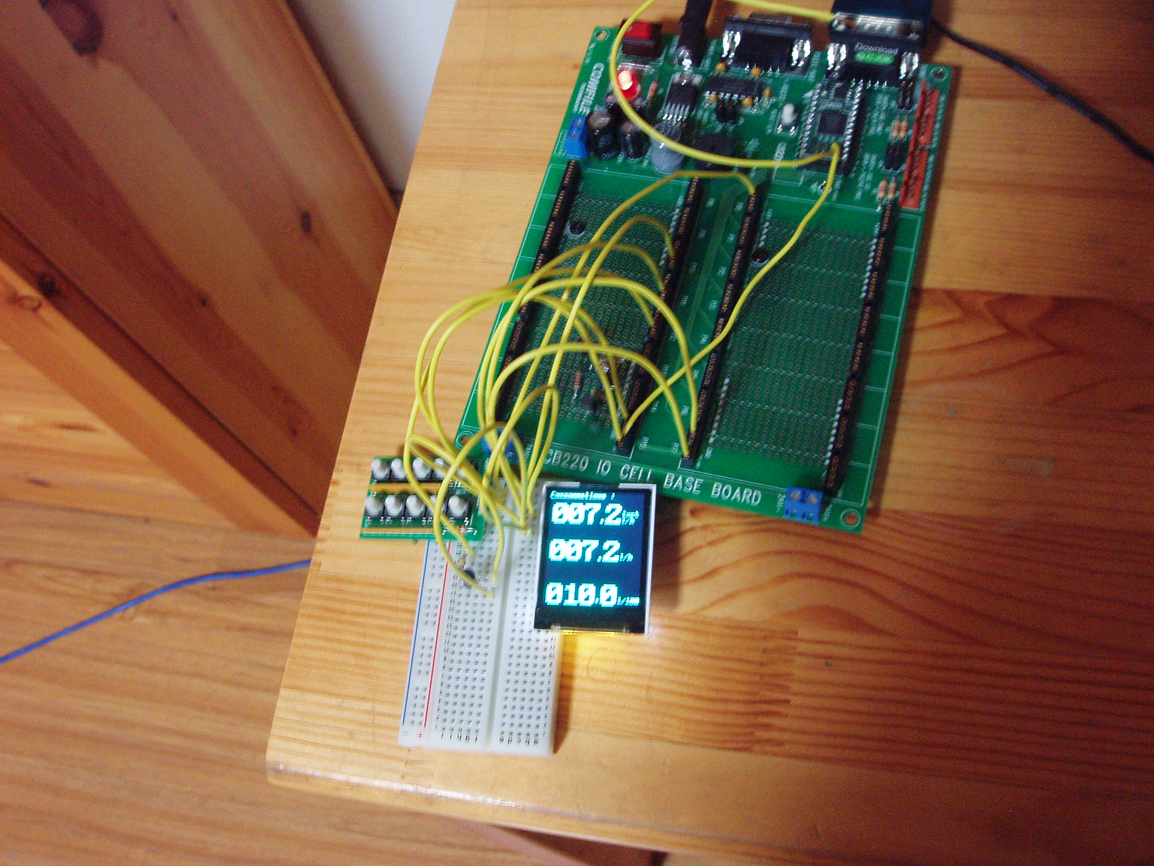

ça y est, un premier prototype fonctionne en simulation, avec un affichage numérique à 4 digits à LEDs.
C'est au moment de réfléchir à l'interface homme-machine que ça coince:
Avec les fonctions qui sont traitées, on a pas moins de 14 affichages, avec un total de 5 unités différentes: litres - l/h - l/100 - km - km/h.
En faisant le tour des moyens techniques d'interface, (c'est à dire des instruments qui permettent à l'opérateur de sélectionner telle ou telle fonction, et de lire le résultat et son unité sans laquelle une valeur numérique ne signifie pas grand chose) on se retrouve vite avec un truc illisible, ou alors avec un gros panneau indicateur lumineux de 14 (15) cases plus gros que l'afficheur numérique...
Il n'y a pas trente-six solutions, si l'on veut garder un truc quelque peu esthétique, il nous faut changer de mode d'affichage pour pouvoir indiquer la fonction et l'unité en même temps que la valeur numérique...
Et là le choix est vite fait, les afficheurs LCD graphiques sont les plus adaptés, et à condition de ne pas vouloir un truc grand comme un téléviseur de salon, le budget restera raisonnable: une cinquantaine d'€ pour un écran de dimensions 45X30mm environ.

Alors ... qu'en pensez-vous ?
On peut rester avec l'option de l'afficheur à 4 digits (+ point décimal) à LED, du style des radio-reveils d'antan, et que je préfère pour des raisons de simplicité et de robustesse.
Mais dans ce cas, l'interface homme-machine est complexe, et se présentera sous la forme d'un tableau de 15 cases, un peu comme les verrines d'alarmes des anciens tableaux de bord d'avion ou de bateau:
On sélectionne une fonction à l'aide de 4 boutons de navigation, qui allument la case concernée, et dans laquelle on peut alors lire le nom de la fonction, et l'unité du résultat. L'afficheur à 4 digits donne la valeur calculée.
C'est gros et encombrant, car chaque case doit faire un minimum de 20X30mm pour être lisible, donc ça ferait un panneau de 150mm x 80mm environ avec les boutons et l'afficheur;
Et un peu plus de travail manuel à base de profilés d'aluminium pour réaliser le cadre du panneau et les séparations entre les cases.
OU on utilise un afficheur graphique, qui présente l'avantage d'une réduction de taille car en fait cela revient à une seule case du tableau précédent, qui sert pour toutes les autres.
Et si on augment un peu la taille de cet afficheur graphique, on peut même y regrouper l'afficheur à 4 digits.
Notre zinzin se présenterait alors comme un boitier de taille réduite, environ 80x50x40, avec en face avant un afficheur graphique de 40x30 et un "joystick" pour naviguer dans les fonctions.
Cette solution est la plus simple à mettre en oeuvre (bon, ça donne un peu plus de boulot de codage pour la mise en oeuvre de l'afficheur graphique, mais ça se fait...) mais aux dépends du coût des matériels.
Par contre, si l'on compte le temps de main d'oeuvre de réalisation du tableau en alu, qui normalement sera réalisé par chacun de nous, (pas compliqué), c'est pas sûr que le coût global augmente de beaucoup.

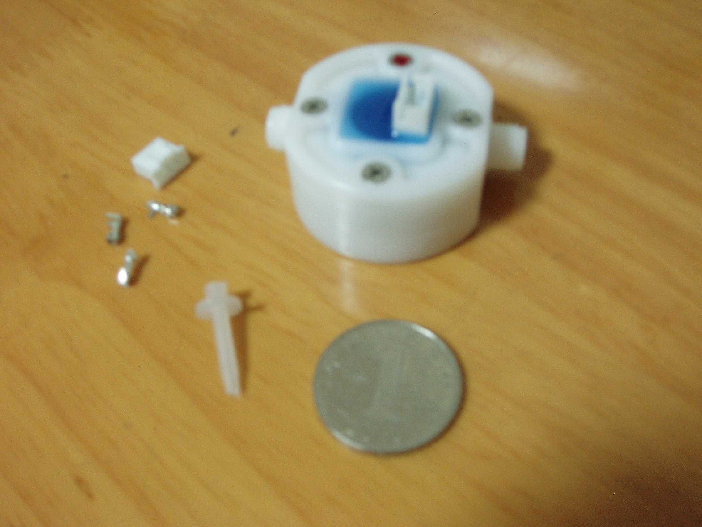

On doit pouvoir s'en tirer à moins de 400€, avec un boitier en aluminium. Là chacun pourra décider de la finition qu'il préfère, un bon boitier en plastique ferait aussi l'affaire.
Ceux qui sont intéressés peuvent déjà acheter les débitmètres, le fournisseur le plus pratique qui distribue ceux de la marque dont j'ai parlé est... Conrad!
https://www.conrad.fr (ref 150391-62): il en faut 2, ils coutent 30 cacahuètes pièce.

la taille de l'afficheur me fait un peu peur, Image me serais je trompé de référence, y a t'il un rétro éclairage ( à la session by night du rasso on a du tété quelques litrons de gazouz )? c'est vrai qu'un affichage digit ça fait old school, quelle taille prendraient les indications sur cette écran ??

Cet afficheur parait petit, mais cette dimension est à priori suffisante dans notre cas car on ne va afficher que peu de trucs: En gros, une valeur numérique à 4 chiffres, en en plus petit l'unité (km/h, litres ...) et une ligne qui précisera la fonction: km/h dernière heure, odo 1, autonomie, etc...
Je vais essayer de toutes manières, et si ce machin ne permet pas une vision claire à 1m, on changera pour plus grand, mais les tarifs augmentent vite avec la taille: on passe 100€ pour un monochrome deux fois plus grand.
Une autre solution serait de prendre un afficheur alpha-numérique, qui ne peut écrire que des nombres ou des lettres, mais ils présentent l'inconvénient d'avoir des caractères un peu petits pour notre truc.
Il y a bien sûr un rétro-éclairage, mais pour une meilleure vision (et moins de fatigue visuelle) on restera avec des caractères de couleur sur fond noir.

Je vais faire une picture du proto actuel ce soir, mais pas d'affolements, ce n'est encore qu'un proto... :lol:

voilà un aperçu du calculateur actuel, dans sa version de développement du programme:
Imageimagik.fr
Le µC est monté sur le support visible à gauche, et raconte sa vie à l'afficheur numérique à 4 digits également à gauche, par une liaison série I2C. (l'afficheur est aveuglé par le flash, il est normalement très visible)
C'est une platine d'essais à tout faire, qui comporte des ramifications qui ne nous seront pas utiles dans notre cas, et qui permet grâce à son port série de programmer le µC et de le tester/débugger.
Ensuite, on réalisera le circuit imprimé d'un premier proto quand tout sera figé (afficheur, joystick, barrières galvaniques etc...) sur lequel on transfèrera le µC.
Et on sera bons pour un essai sur véhicule et déverminage des derniers défauts.

Le développement nécessaire au nouvel afficheur a pris plus de temps que prévu, mais globalement ça prend tournure:
La photo est un peu floue, mais on distingue le nouvel afficheur en bas à droite, réglé sur l'écran qui donne les consommations instantanées, horaire et sur les cent derniers kilomètres. (le comptage de débit et la fréquence de vitesse sont bien sûr simulées)
A gauche, c'est un clavier provisoire car je n'ai pas encore reçu le joystick, mais bon, il faut que le fournisseur remette un peu d'ordre dans son stock après le tsunami...
voici à quoi ressemble l'un des capteurs de débits, tel qu'ils sont livrés:
Toujours flou, car pas de flash ni de pied, désolé...
On voit le capteur avec une pièce de monnaie pour donner l'échelle, le connecteur en pièces à sertir et la buse de réduction de débit, inutile pour nous.
Voilà une photo un peu moins mauvaise de l'affichage réglé sur les odomètres:
