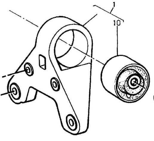

Peut-on changer uniquement le silentbloc de la BV (repère 10), pas le support complet ?
Image.
Est-il possible de changer les silentblocs moteur juste en soulevant le moteur mais en démontant un minimum de choses ?
Merci de vos retours d'expérience.

Jacomo32 a écrit : Peut-on changer uniquement le silentbloc de la BV (repère 10), pas le support complet ?
Image.
Suite à ma visite chez Madame Renault Trucks (et oui, chez nous c'est une magasinière, fort sympathique d'ailleurs), je me réponds à moi-même.
OUI, on peut ne changer que le plot repère 10 (5000 396 428), il est vendu 55,15 € TTC ; vu l'état des 2 miens (bien que l'un n'ait qu'une trentaine de milliers de km), ça vaut le coup de le changer !

Au moment de remonter mon support caoutchouc de BV (pièce 10), j'ai eu un doute, mais le dessin des pièces détachées montre bien le support caoutchouc ... à l'envers, n'est-ce pas ?
http://p1nzgauer.free.fr/BMH/Support_BV.jpg
