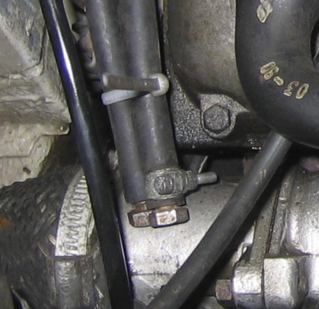

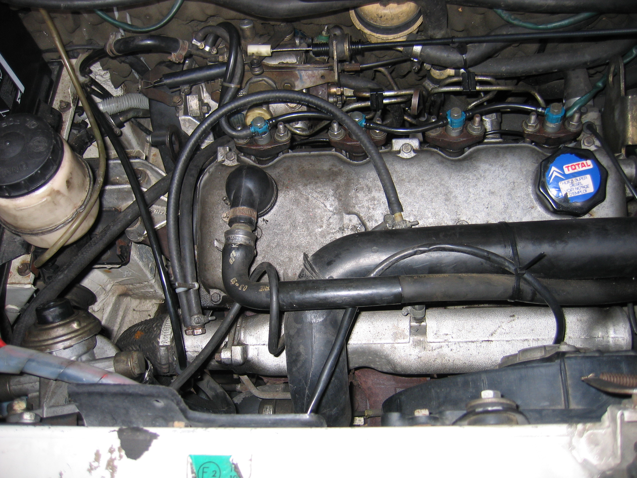

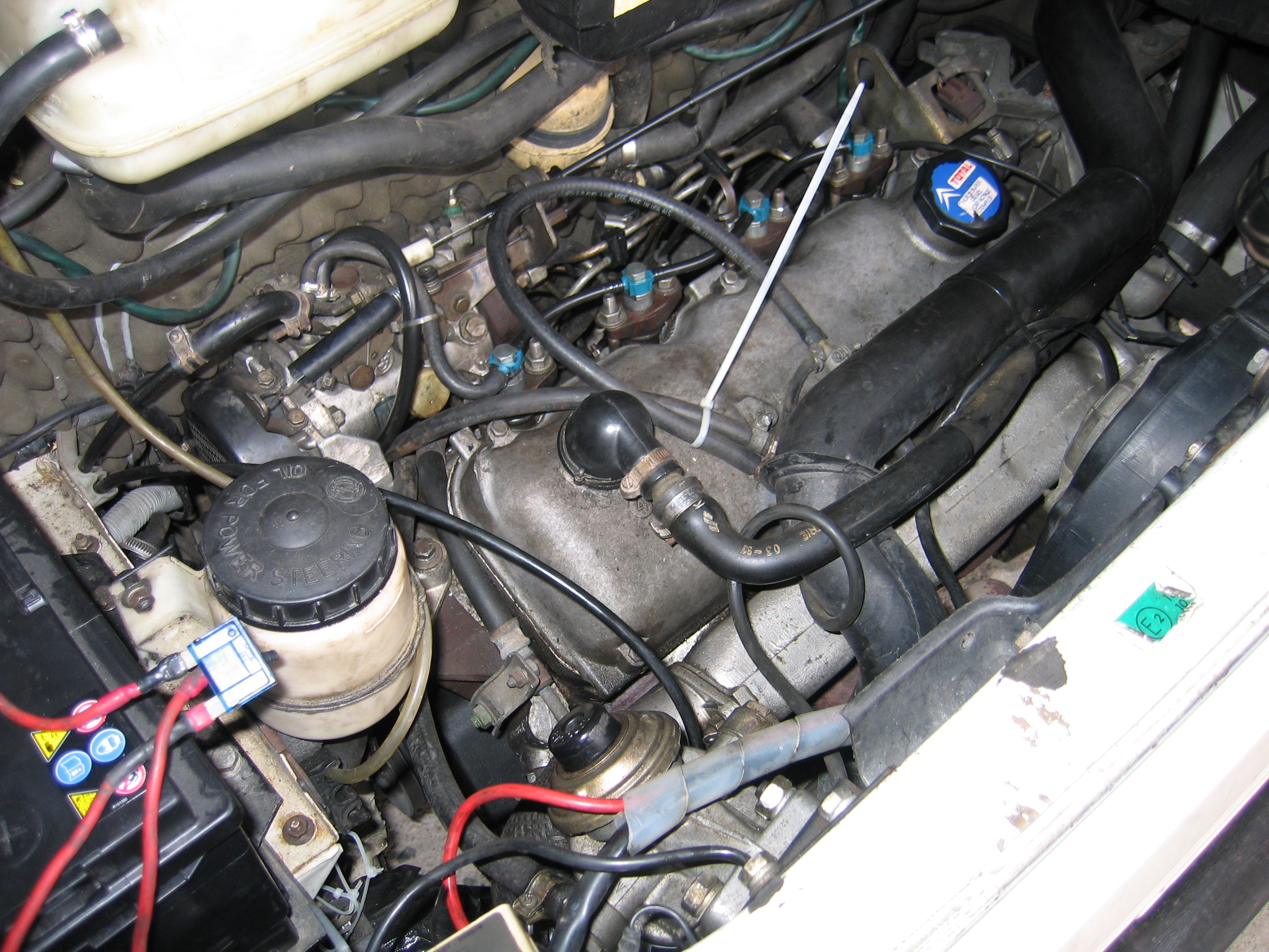

On voit les deux tuyaux qui ont été rajoutés, ça part de dessous la pompe à gas oil et ça vient sur le bloc devant la culasse...
Au fait, tant qu'il roule, comment je fais pour avoir des phares qui éclairent un peu plus que ma lampe frontale ?... Hier soir, en rentrant avec, j'ai failli me prendre une harde de sangliers...
Messages : 2415
Re: C 25 Dangel + cellule
Message par Le Camioneur »
c'est difficile de comprendre de quoi tu parles.
On dirait en tout cas que le tuyau qui pars du milieu de la culasse est bouché par une vis (idem pour son confrère) les deux étant relié par un colson.
C'est ça la manip' qui a été effectuée?
C'est difficile de voir à quoi il sert.... On voit pas bien où il va.
une meilleur photo de là?
print_screen 2011-11-19 à 14.06.54.jpg (51.7 Kio) Vu 16227 fois
mais tout ça pour dire que nos vieux moulin sont extrêmement sensibles à tous ces vieux tuyaux en caoutchouc devenus cassant (ou gonflé vers les brides) avec l'âge.
Un simple tuyau de dépression qui fuit et c'est la cata, typiquement le genre de panne qui semble "mécaniquement" illogique comme la tienne (des fois ça marche des fois ça marche pas etc...)
Par exemple parfois un petit tuyau sert à informer "mécaniquement" si le moteur est en température ou pas. Si çe ne marche pas, trop de go "à chaud" et ça fume blanc. Tu vois ce que je veux dire :roll:
Une fois ta panne élucidée (tu t'approches) ça vaudrait peut-être la peine de faire un dernier effort en changeant tout ces vieux bout de tuyaux.
C'est pas cher et sa peut rapporter gros! 8)
durite qui fissure ou qui gonfle = attention problèmes qui s'annoncent
print_screen 2011-11-19 à 14.05.23.jpg (32.71 Kio) Vu 16227 fois

Bon Diou, elle est où cette durite qui va pêter ????, :shock:
Et sinon, c'est bien ces deux tuyaux effectivement.
Je vais faire d'autres photos.
