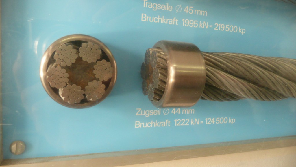

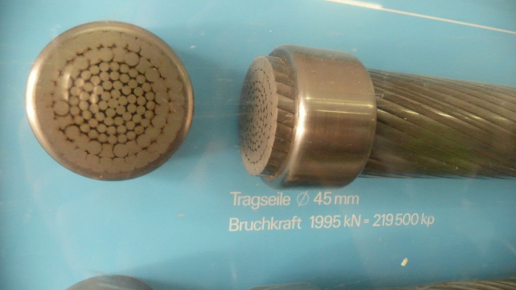

pour le tressage du câble...je vous met quoi ? le câble de traction (moteur)
ou celui de sustentation (pour rouler dessus) oups pardon..ça c'était pour le treuil ...ah ah.. vu la résistance...ça doit suffire ;-) 200 tonnes...pour la petite histoire c'était pour un téléphérique de 10 tonnes de charge utile et je pense que le poids de la cabine est presque négligeable comparé au poids du câble...

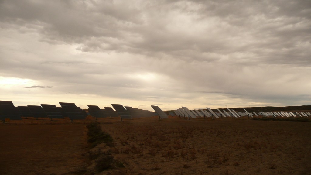

peut être alors que la solution ultime est de se garer a l'ombre des champs de panneaux solaires comme j'ai fait aux abords des bardenas...et de se brancher en pirate dessus :mrgreen: (désolé j'ai pas gardé la photo apparement...beuh non j'étais pas branché dessus quand même :wink: )
bon j'en ai retrouvé une quand même :mrgreen:
mine de rien chaque panneau fait une dizaine de mettre de coté :shock: et le tout orientable s'il vous plait..
donc attenttion si vous etes garés dessous :twisted:
et c'est con..parceque pour faire des économies...en accrochant un petit panneau solaire a chaque tournesol dans un champs...on se dispense de la motorisation :idea:
ok je :arrow:
