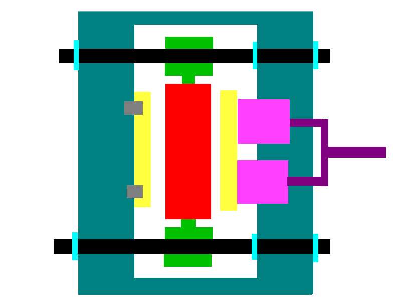

à surfaces de piston et de plaquette équivalentes, c'est quoi la différence entre :
un étrier "fixe" à 4 pistons (2 de chaque côté) et un étrier "flottant" à 2 pistons d'un coté ?
(genre 2 pistons de rayon 2.5cm , 4 pistons de rayon 1.78cm )
C'est juste une histoire de vibration et/ou de fiabilité ? (genre coulisseaux qui se grippent, usure des plaquettes différente, etc ....)
Seb
heu question bête et hors sujet ...

A pression égale en sortie de maitre cylindre, plus les pistons ont une surface importante plus ils exerceront de force sur les plaquettes.
Vu qu'il y a une limite à la taille de chaque piston (question de place), je suppose donc que la solution passe par la multiplication des pistons. Faut il que la surface cumulée des 4 soit plus importante que la surface cumulée des 2.
Il y a peut être d'autres paramètres ?
Quant à l'étrier flottant c'est parce qu'avec un 4 x 4 on peut aller dans l'eau
ou bien, si on pousse avec 2 pistons d'un seul côté, la plaquette opposée est fixe (l'étrier est fixé de ce côté) alors que si on pousse des 2 côté à la fois (avec 4 pistons) il y a quelque chose qui "flotte", l'étrier peut être ? Mais alors comment ça tient ?
Merci d'avance

- Messages : 3704
Re: Option : réserve d'air sur circuit de dépression
(fais par moi) juste pour le fun :
Seb
(trouvé sur web) une moitié d'étrier de B :new-one a écrit : si on pousse avec 2 pistons d'un seul côté, la plaquette opposée est fixe (l'étrier est fixé de ce côté) alors que si on pousse des 2 côté à la fois (avec 4 pistons) il y a quelque chose qui "flotte", l'étrier peut être ? Mais alors comment ça tient ? ...
Seb

Sur un étrier 4 pistons (ou 2, 6 ou 8 ) rien ne flotte, le disque et l'étrier sont fixes et la pression se régule d'elle même (il y a d'autres types de montages).

J'aurais dit: efficacité versus prix de revient...sebg61 a écrit :à surfaces de piston et de plaquette équivalentes, c'est quoi la différence entre :
(genre 2 pistons de rayon 2.5cm , 4 pistons de rayon 1.78cm )???
Dans les pinces fixes, seuls les pistons sont mobiles. Il en faut donc de chaque côtés (1, 2, 3 etc...,leurs tailles peuvent aussi varier) qui poussent les plaquettes contre le disque.
Dans une pince dite flottante, la pinces est montée sur des coulisseaux. lorsque le (les) pistons entre en action, toute la pince se déplacent axialement et donc serre la plaquette de l'autre côté. Tout le travail reviens donc, généralement, à un piston.
Tous les véhicules sportifs ont généralement des pinces fixes multipistons (brembo etc...). Mais ce sont des pièces qui nécessitent beaucoup d'usinage, plusieurs, pistons et joints, o-ring entre les deux partie de mâchoires, et plusieurs purgeurs. Cher donc mais efficaces.
Les pinces flottantes sont plus simples de conception donc moins cher à la fabrication, un seul piston et joint, un seul purgeur.
Elles ont par contre l'avantage de proposer une pince asymétrique, qui offre moins d'épaisseur côté jantes, utile dans les petites cylindrées qui ont des jantes étroites... ou les ponticellis...
