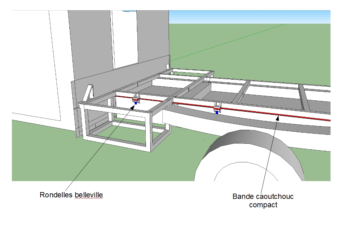

Je viens vers vous avec une petite discussion avec jjt par mail à ce sujet. Je suis encore indécis sur le mode de fixation de mon faux-châssis...
Initialement mon idée était de poser directement mon faux-châssis sur le châssis en intercalant entre les deux une couche de coutchouc compact en 5mm et en bridant l'ensemble au moyen de rondelles bellevilles.
Un petit schéma pour être plus clair:
liaison châssis  faux-chassis
On est proche des principes appliqués sur les véhicules suivants:
celui de traban: viewtopic.php?f=80&t=4247
celui de joan: viewtopic.php?f=2&t=2765&p=43228#p43228
Sauf que pour celui de Joan il y a de vrais silentblocs intercalés... et que traban a un shelter qui risque pas de plier!!
A votre avis mon système fonctionne ou il serait préférable d'intercaler des vrais silentblocs?
Par ailleurs jjt envisageait les silentblocs paulstra de type "support sc", or la fleche maximale de ces silentblocs est de l'ordre de 4mm! ça me parait extremement limité. Du coup une combinaison support sc et rondelles belleville serait peut-être pas mal et on serait quasi à l'identique du système de joan.
Je précise que je n'ai pas envie de me lancer dans une fixation 3 points d'abord parce que ça va me faire perdre de la hauteur et deuxièmement parce-que ça me parait plus simple de conserver les points de fixation d'origine du châssis.
Merci d'avance pour vos avis.
Nicolas

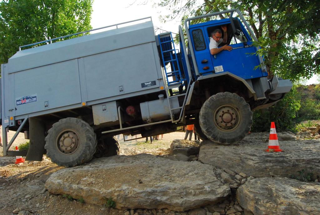

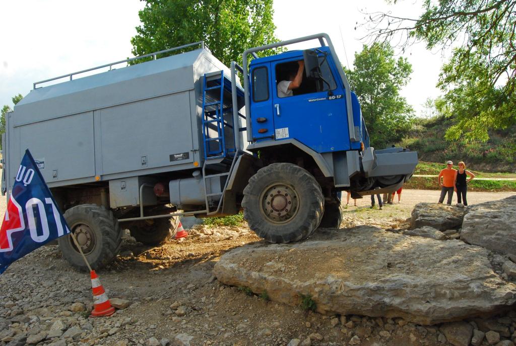

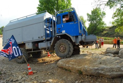

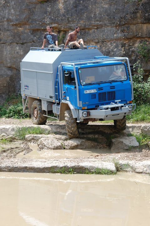

traban61
Messages : 752
Re: Faux-châssis
Message par traban61 »
LE bleu il est monté rigide , j ai juste remarqué que se sont les guides des lames en extrémités qui ont été ressoudé, la rupture sûrement a la détente des lames ...(peut être mettre des guides plus haut ? )
mais rien n a bougé sur le reste , je pense qu 'en rigide, se sont les lames qui travaillent plus .
je vous ferais des photos a l occase
ya pas a tortiller ...ils sont bien c'est iveco... :lol: :lol: :lol:
cela l empeche pas de monter  ; )

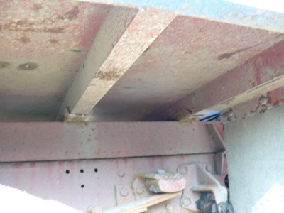

Les longerons en C du châssis sont doublés par les longerons en C du faux-châssis et fixé en de multiples ponts.
Ensuite il y a une seconde "couche" avec les traverses soudées plus encore celui de pourtour.
C'est une construction classique comme pour un pont plat (comme je l'écrivait plus haut). Il bride fortement la torsion du châssis. (suivant les cas.... les ridelles impossibles à fermer d'un camion dans le chantier c'est bien connu et pas très grave.... la porte de la cellule qui ferme plus parce que tu es vite allé chercher l'appareil pour immortaliser le moment... :P c'est un peu plus chi.... )
C'est une solution qui marche bien, simple à mettre en oeuvre. Mais souvent plutôt lourd et pas très économe pour gagner en hauteur.
Si c'est déjà présent comme pour Traban, pourquoi se casser la tête.
Si tu dois tous construire de A-Z, je ne choisirais pas cette direction.
Ce type de construction est conçu pour un camion type "chantier" qui n'a pas vocation aux débattement extrêmes en permanence. Sinon il faudrait surveiller le châssis entre la cabine et le pont là ou il travail le plus, il y a des cas de fissures.
C'est vrai que l'Iveco est bluffant en croisements, surtout quand ont voit le débattement qu'il y a repos entre le pont et la butée.
Peut-être un peu moins vrai sur piste rapide et cassante?

Famille Cromagnon a écrit :Salut J-Loo
Pour l'unimog en tous cas... qui n'est pas large pour un PL..... :roll:
Ben c'est plus haut sur pattes, donc centre de gravité plus élevé et risque de retournement.
alala... ça me rappelle une longue discussion tout ça :lol:
viewtopic.php?f=124&t=3893&p=18037&hili ... ers#p18037
Messages : 22357
Re: Faux-châssis
Pour lui et les autres...
En cas de plantage, tu creuses plus pour le sortir.
Mais bien sûr en TT ça passe ou les autres ne passent pas.
Pour un véhicule de voyage, ce n'est pas forcément un choix premier, ses capacités de franchissement ne seront qu’exceptionnellement....mises à contribution.
Mais ce n'est que notre avis bien sûr. :wink:
alala ça nous remonte quelques pages en arriere sur ce même topic tout ça :lol:
je suis d'accord avec le raisonnement concernant le voyage...
car très franchement , aller dans les endroits ou personne d'autre ne peut aller... ça file peut être la g*** a certains..pour reprendre une expression lue chez certains par ici... mais bien souvent c'est aussi peut être qu'il n'y a rien d'exceptionnel a aller y voir non plus :roll: car l'être humain est ainsi fait que quand il découvre un truc intéressant il fait vite une route qui y mene ou au moins un chemin.
alors certes ça prive rapidement de l'impression d'être les premiers explorateurs a contempler une merveille de la nature...encore faut'il tomber sur une comme ça..par hasard... généralement elles ont été découvertes avant nous...répertoriées et leur accès plus ou moins prévu.
il y a bien-sûr toujours des exceptions a tout, je crois par exemple que pour aller voir le volcan Erta alle en éthiopie par ses propres moyens il vaut mieux laisser tomber par voie terrestre.
non, vraiment je ne pense pas qu'un châssis bridé soit un gros handicap au voyage ... mieux vaut un faux châssis trop rigide , s'il est costaud qu'une cellule montée trop souple a mon avis ..ne serait ce que pour la tenue de route.
