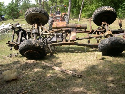

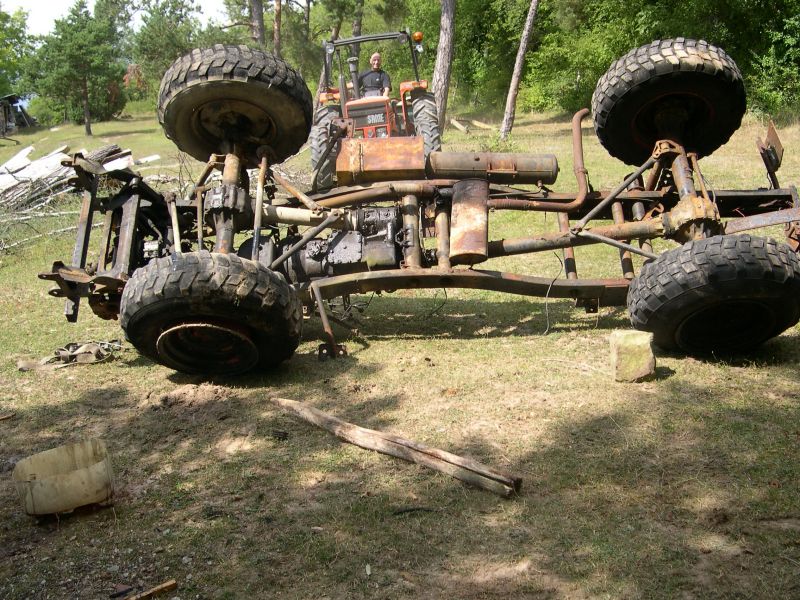

Je veux pas finir comme ça sur une crotte de caniche :
Messages : 5919
Re: véhicule adapté à l'usage?
oula :shock: elles viennent d'où ces photos ?
Difficile à croire qu'il se retrouve sur le flanc avec le terrain qui a l'air plat! Mais bon ça montre encore une fois qu'on ne peut pas bien se rendre compte du relief à travers un écran d'ordi...
Tu sais ce qui s'est passé là en l'occurrence?

Ah ça les mystères de la force centrifuge...
Regarde sa roue avant sur la photo du haut.

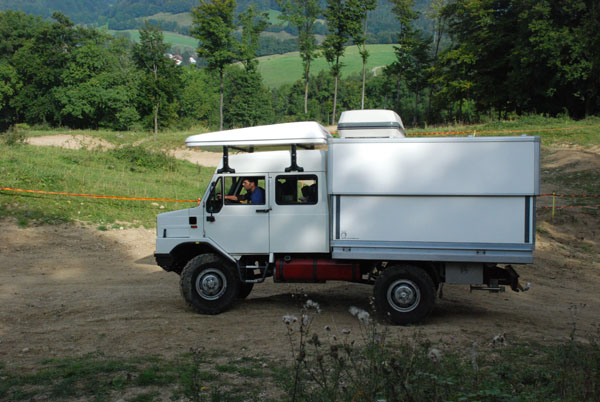

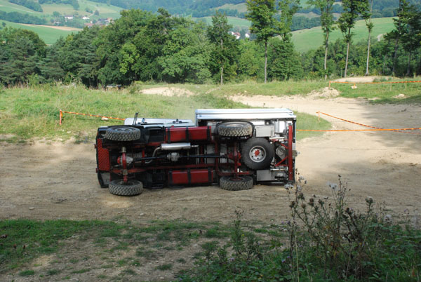

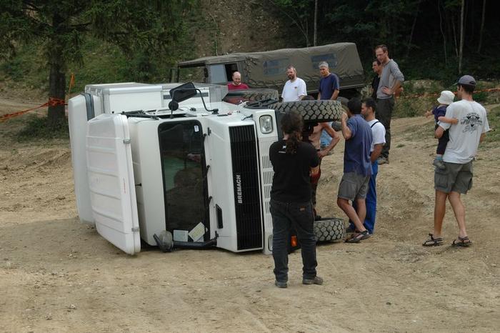

Courtesy : bremach.free
Pas de pente, mais un petit talus pas bien méchant.... et hop au tapis! (erreur de pilotage, roues braquées vers le haut....exces d'optimiste.... et une leçon qui lui aura coutés qqs roro.... :roll: )

Et bien snif alors ......
pourtant y a pas l'air de quoi ,hein........ :roll:
arf étroit et haut :( mais j'aurrais jamais pensez aussi facilement.....
