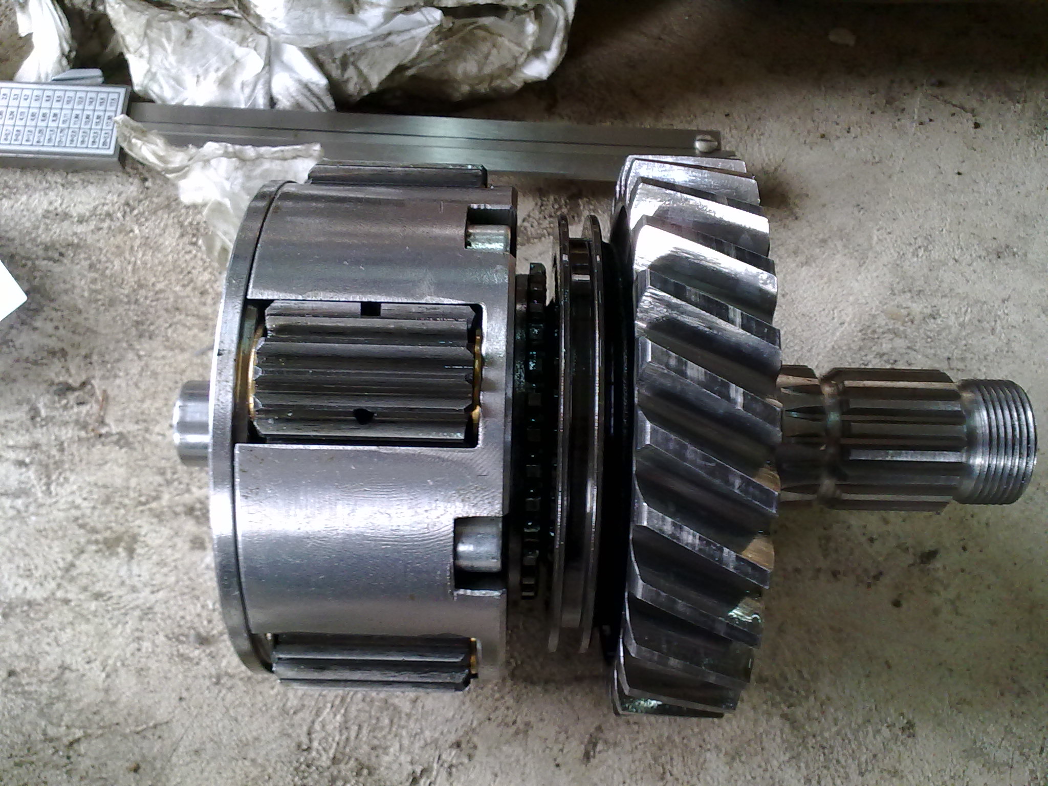

Je vais décrire le roulement car je ne suis pas apte à dire s'il est conique ou pas...
Il est formé de:
En doré, le diamètre exterieur qui se loge dans le carter de boite.
En argenté, deux rondelles identiques de chaque coté du roulement dont chacune d'elles contient un bord plat (celui visible sur la photo) et un bord de forme conique, peut-être arrondi...qui est contre les billes.
Ces deux rondelles se font face, je ne suis pas en mesure de vous dire si ces rondelles se touchent ou pas.
Il est formé de:

Le roulement ne se serre surtout pas il se plaque c'est tout.
Ta description du roulement confirme que c'est un roulement de poussée , des billes, une couronne extérieure avec un appui des billes d'un coté, et une couronne intérieure avec un arrête des billes à l'opposé
pour ce qui est d'appui de l'engrenage en latéral ...pourquoi ce roulement a une cage a bille en bronze? pourquoi cette cage est affleurante au cage int. et ext. , il y a fort a parier qu'elle dépasse légèrement...

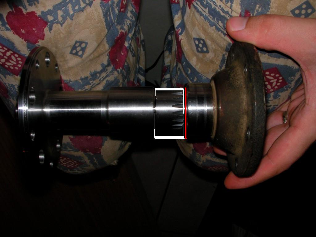

Bon les gars,
Ayant hesité une seconde à me suicider... Je me suis dit que j'allais quand même essayer de demonter ne serait-ce que quelque chose...
Alors... J'ai tombé la flasque (je sais, je vous entend rigoler...chez moi dans mon pays du sud ouest on "tombe la chemise!!!").
Il a fallu que je démonte ce foutu petit cardan pour avoir assez de place afin de demonter l'écrou.
Verdict:
C'est uniquement la flasque qui a du jeu.
L'axe n'a de jeu dans aucun sens...
Verdict:

Je n'ai pas la vieille pièce, elle est restée en métropole...
Ce qui me fâche, c'est qu'il n'y a de jeu que parce que je ne peux pas serrer la flasque franchement... L'axe n'a pas du tout de jeu, j'ai serré une pince étaux sur les cannelures de l'axe et j'y suis allé franco...c'est ce qui me fait dire que la flasque n'a pas OBLIGATOIREMENT à être contre le roulement !
Il faut que je trouve le moyen de faire un arrêt pour cette fichue flasque...

je crois que le fait qu'il n'y ait pas de jeu dans l'axe (du moins de manière apparente) exclu l'hypothese que celui ci puisse se déplacer dans des proportions de nature a mettre le crabot en place...
par contre si quand on serre la flasque celle ci appui sur un empillage de pièces qui n'était pas supposé être sérré l'un contre l'autre..comme par exemple l'engrenage a denture droite (qui est solidaire de celui a denture hélicoidal) qui viendrait estre comprimé avec son pote qui lui est lié au porte satellites et là c'est presque comme si on crabottait non ?
c'est du moins la théorie de daniel et elle se tient... le problème c'est que comme on a pas les pièces entre les mains ni un plan.. on ne peut que faire des hypothese d'empillage sans être sur de qui arrète qui car on ne discerne pas bien la hauteur des épaulements...mais en gros on est obligé de jouer au jeu que tu faisais bruno: le "qui pousse qui"
sinon le truc aussi qui induit en erreur dans ta phrase ced c'est le : je suis en 4x4...qui est différent de J'ai le dif bloqué... c'est pas la même chose.
sinon..plus simplement mais ça revient a l'hypothese d'origine de ced:la boite se solidarise et le differentiel est bloqué. Je suis donc en 4x4.
s'il ne constate aucun jeu dans la boite quand la chape est abscente... c'est donc bien qu'il n'y a pas a serrer le roulement..
et que l'abscence du butée sur l'axe sert la chape sur le roulement alors qu'il ne faudrait pas et donc tire tout l'arbre qui vient plaquer l'engrenage hélicoidal sur le roulement également...solidarisant roulement axe et engrenage.. du coup il est en 4x4 sans le demander...mais dif bloqué ou pas c'est une autre question... quoi que non...
de dif est aussi bloqué dans ce cas...puisque l'axe est solidaire du porte satellites égallement.
ça preche pour la gorge a usiner avec un circlip balaise pour arrèter la flasque
l'hypothese d'origine de ced en fait...
dommage que tu n'ais pas la pièce d'origine entre les mains...
arf.. je doute encore..normalement l'épaulement de l'axe devrait empècher que celui ci ne bouge suffisament pour autoriser le contact entre le roulement et l'engrenage hélicoidal

Salut Cédric, salut tout le monde, je me suis motivé à essayer de comprendre qu'est-ce qui était solidaire de quoi dans tes photos de l'empilement des diverses pièces qui sont sur ton fameux axe, maintenant ça y est c'est compris pas de soucis.
J'ai donc tout relu depuis le début et je vais pouvoir essayer de jouer avec vous
Alors déjà, pour faciliter la compréhension j'ai mis un peu de couleur dans tout ça (attention les yeux ça pique ^^) : Tout ce qui est de la même couleur est solidaire (sauf les rouleaux bleus du diff évidemment).
On a donc :
- en vert le fameux axe réusiné et la cloche du diff inter-ponts fixée dessus, tout ça tourne exactement comme la sortie de boîte de vitesses,
- en bleu les rouleaux satellites du diff qui transmettent leur rotation par l'extérieur dans une autre cloche plus grande (non visible sur les photos) qui englobe le diff et qui est reliée à l'arbre de transmission arrière, et par l'intérieur à la partie gauche de la pièce violette,
- en violet la pièce qui transmet le couple à l'arbre de transmission avant via une cascade de pignons,
- en jaune la bague de blocage de diff qui est positionnée "au repos" sur le pignon solidaire et juste à gauche de l'hélicoïdal (en violet donc) et qui coulisse grâce à la fourchette (non visible) pour venir s'emboîter sur les dents de droite de la cloche de diff (en vert).
Voilà, ça facilitera la compréhension pour ceux qui voudront participer au casse-tête
Question à Cédric : Est-ce qu'il y a quelque chose qui maintient la pièce violette dans la pièce verte, ou est-ce qu'elle est libre de coulisser hors de cette dernière ? (quand l'ensemble est déposé, pas dans le carter)
A mon avis ton symptôme de blocage de diff quand tu serres ta tulipe ne vient pas de la bague de crabot car vu l'espace que tu as entre le crabot en position "repos" et les dents de la pièce verte sur lesquelles il vient coulisser il faudrait vraiment un sacré jeu pour que ça viennent en prise. Je pense comme Pascal, le symptôme est là mais la cause n'est pas le crabot, je pense plutôt qu'à cause des cannelures qui vont trop loin la tulipe ne s'arrête plus dans la saignée comme avant mais elle vient en butée contre la bague interne du roulement, ce qui n'est pas un problème en soi, mais en serrant par contre, l'ensemble vert met l'ensemble violet en pression contre la bague interne du roulement, ce qui solidarise la pièce verte, la bague interne du roulement et la pièce violette.
Le crabot est bien à sa place mais ça fait blocage de diff quand même.
Je ne pense pas qu'il manque une cale entre la pièce violette et le carter, à moins qu'il ne s'agisse d'un un roulement extra-plat pour accompagner la différence de rotation entre la pièce verte et la violette, mais j'y crois moyen
Je pencherai plus pour un très faible jeu de coulissement de la pièce violette sur l'axe de la pièce verte, ça laisserait une pellicule d'huile se mettre entre le roulement et la pièce violette, ça doit suffire pour encaisser la différence de rotation av/ar qui est à priori une rotation lente sauf dans le cas rare et ponctuel où tout un train patine...
C'est ce faible jeu qui disparaîtrait quand la tulipe vient tirer la pièce verte au serrage.
Pour voir facilement si c'est cette piste qu'il faut explorer tu serres ta tulipe, ça va bloquer ton diff mais normalement tu n'auras pas le voyant du blocage allumé au tableau de bord je pense.
Essaye aussi après ça de serrer progressivement ta tulipe comme le disait Bruno, si c'est ça le diff devrait se bloquer progressivement et non d'un seul coup comme si le crabot était enclenché.
Si tout ça se confirme un gros circlip juste après les cannelures devrait effectivement régler le problème
Voilà pour ma petite théorie, qu'est-ce qu'on gagne ?
Tiens nous courant, on va bien finir par trouver avec cette mise en commun des idées !
