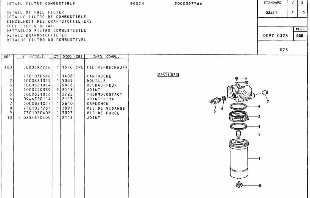

Qu'as-tu comme filtre d'origine?
Que veux-tu mettre comme préfiltre?
Le filtre d'origine est généralement équipé d'une purge qui fait office de décanteur si tu as un peu d'eau dans le circuit.

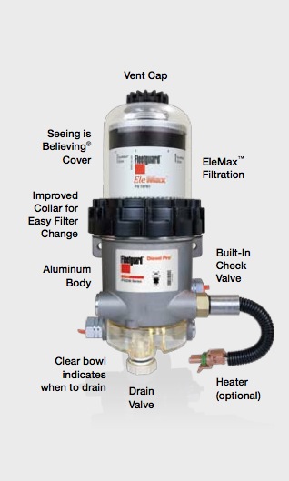

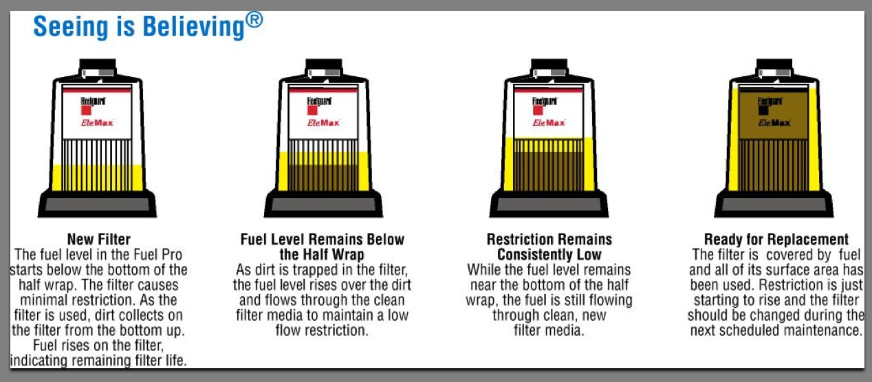

Lors des mes recherches pour un filtre avec réchauffeur (pour les très basses températures) j'étais tombé sur le filtre idéal à mes yeux.
La cartouche se trouve dans un élément transparent, et au furet à mesure qu'elle se charge, elle change de couleur indiquant à quel moment exacte il faut là changer.
Bien sur, tout le reste avec, décanteur transparent avec sonde optionnelle, élément de préchauffage et tout le toutim!
Mais à plus de 800€ l'engin, plus des cartouches pas données et compliquée à obtenir, je suis resté avec mon filtre bosch d'origine et commandé un préchauffage.... En conclusion, filtre d'origine (Bosch) et une, voir max 2 cartouches pour les très long voyage. Ou cartouche neuve avant le départ.

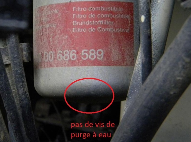

Le prix d'un filtre à GO chez Renault truck c'est => ref: 50 00 686 589 prix 6,7 € HT et avec la remise de 40% c'est 4,02 € HT, donc relativement "pas" cher. On peut en prendre d'avance pour voyager, ce n'est pas très encombrant.
[edit :] Si j'avais un truc à modifier sur mon B, au plus simple, je rajouterai le modèle qui a la vis de purge à eau (pas comme le mien), comme sur la doc (repère 8 ) :
Sinon, il y a aussi la solution de rajouter uniquement un décanteur avant le filtre à gasoil, du genre "agricole" : L'avantage de ce genre de filtre : solide et pas cher (30€ frais de port compris), les bocaux en verre se trouvent facilement. Au pire on peut toujours en acheter deux. Le petit inconvénient, c'est de faire un raccordement avec des bandjo, ou bien trouver des adaptateurs (raccords) comme le modèle suivant, avec, avec filtre lavable :
Avantage, montage "simple" (juste à couper le tuyau et à rajouter des colliers). Inconvénient : un peu plus cher à l'achat.

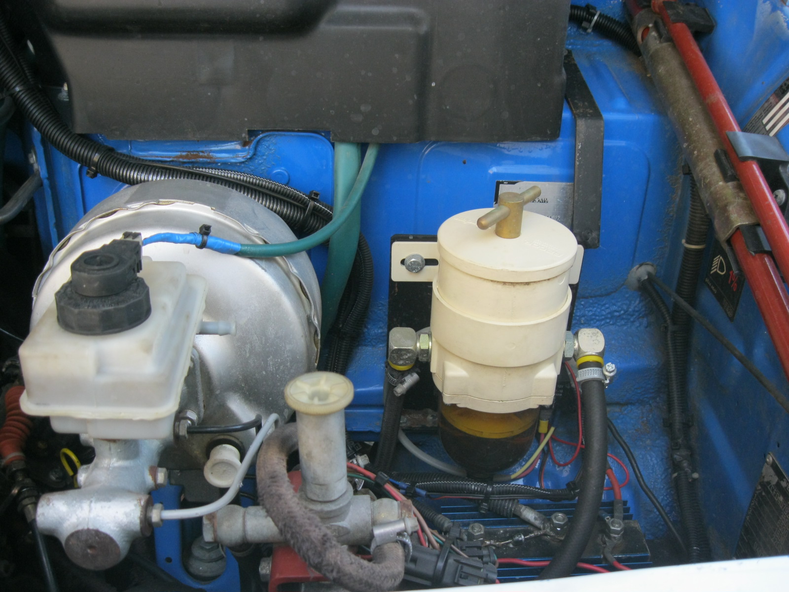

Guy
Re: filtre gasoil supplémentaire
Eh oui Jacques, comme tu le sais réservoir supplémentaire complètement colmaté et bouché car il n'a pas servi depuis longtemps.Jacomo32 a écrit :alors là il te faut 2 préfiltres), c'est aussi bien utile si tu as une pompe de transfert d'un réservoir à un autre (n'est-ce pas Guy ?).
Jacques
Nettoyage, rinçage. Au moins deux litres de boue.
Et bien sûr la pompe de transfert n'a pas aimée. Bloquée et indémontable car sertie.
Changement des tuyauteries, de la pompe (c'est une Bosh) prix 170€ oups
Maintenant tout roule nous pourrons affronter les grandes étendues en autonomie complète
Pour répondre au sujet, sur mon véhicule j'ai un pré-filtre avec bocal, c'est indispensable.
Sur mon Iveco j'avais un Racor 500 avec réchauffeur qui m'a bien été utile en Amérique du Sud lors des Bivouacs à 5000m.
Guy

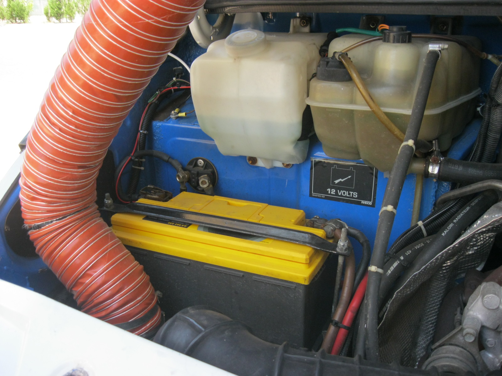

Salut Guy,
désolé du hors sujet, mais elle est positionnée où ta batterie moteur ?
Seb

Marrant, en voyant la photo je me suis fait la même remarquesebg61 a écrit :Salut Guy,
Seb

Bonsoir les Amis,
Bien sûr à gauche (mais je n'ai plus un Iveco) mais un B110
Guy

c'est un B "customisé" que tu as alors ...
Chez nous autres la batterie est à droite, et le filtre à air prend toute la place de gauche ...
Seb

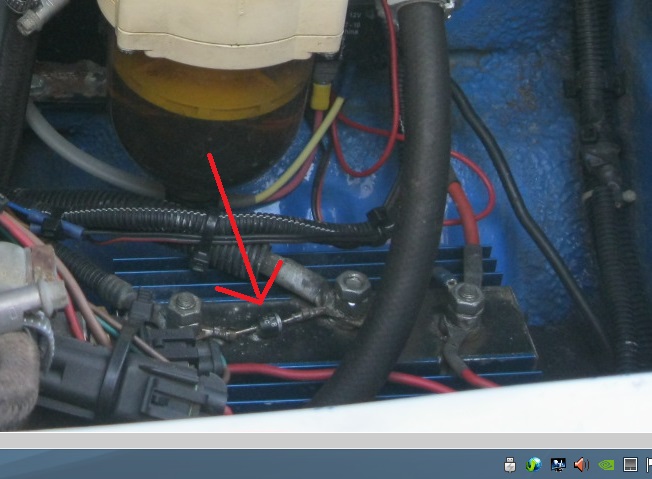

et pendant qu'on est dans le hors-sujet, elle sert à quoi la diode sur ton répartiteur de charge ?
Seb

Excuse moi Seb, mais tu n'as pas tout lu car cette installation était sur mon Iveco mais maintenant j'ai un B110.Guy a écrit :Bonsoir les Amis,

arf, je viens juste de comprendre, désolé pour le temps de retard, merci hyppo d'avoir fusionné les sujets, donc Guy tu as posté une photo de ton ex iveco pour illustrer le montage du filtre
(en même temps je me suis dit : "bizarre, la peinture est bleue ... "
Et sinon, au sujet de ma question précédente "hors sujet" à propos de la diode sur le répartiteur ? Tu peux nous en dire un peu plus ?? Je serais curieux de savoir, car je pensais que cette diode était déjà intégrée dans ce genre de modèle ...
Seb

Euh... sur les B, la batterie est à gauche et le filtre à air à droite, non ? enfin sur le mien c'est comme çasebg61 a écrit :Salut,
c'est un B "customisé" que tu as alors ...![]()
Seb
Oui, je sais ma femme me dit que je mélange souvent la droite et la gauche mais là j'ai réfléchi
Guy
Re: montage préfiltre gasoil
Salut Seb,sebg61 a écrit : Et sinon, au sujet de ma question précédente "hors sujet" à propos de la diode sur le répartiteur ? Tu peux nous en dire un peu plus ?? Je serais curieux de savoir, car je pensais que cette diode était déjà intégrée dans ce genre de modèle ...
Je ne peux pas te répondre.
J'ai acheté le camion avec cette diode, ça a toujours fonctionné et je l'ai revendu avec.
Guy
