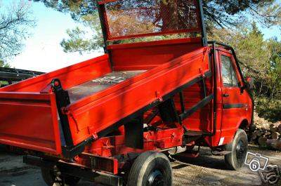

moi j'y voit strictement rien sur mon petit écran...c'est tout noir...on reconnait tout juste le support d'amortisseur et butée fin de course..que je croyais dans un premier temps être la pièce cassée sur celui de Max...mais celà eu été plus simple car cette pièce est rapportée et non partie intégrante du pont comme l'est la patte tenant le triangle inférieur...elle j'arrive pas a la voir sur l'image .
mais tu as raison on a tout lieux de penser qu'il n'aient pas fait du spécifique...vérifie bien quand même.
oubliez la lame qui pendouille
c'est juste pour montrer a quoi ressemble les supports amortisseurs , butée fin de course , barre de torsion sur triangle supérieur...qu'on arrive a reconnaitre...après

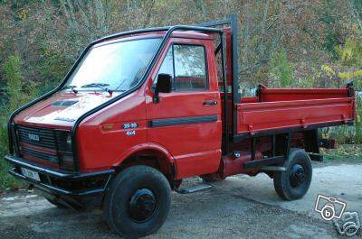

oui il serait intéressant de savoir ce qui a cassé exactement sur le rouge...pour ce qui est du tiens on a compris ou c'était...je faisait juste remarquer que je ne vois justement pas cette partie sur l'image du châssis de fissorre...donc je peux rien dire sur la compatibilité... c'est tout...la pièce au dessu est la seule qu'on semble reconnaitre et ce n'est pas celle qui t'intéresse.
pour le rouge il ne semble pas "boiter" comme le tiens mais il a pu être callé pour les photos..ou même celles ci peuvent être antérieure a la casse...
ça peut aussi être un autre endroit ..pont avant (fixation du corps de pont cassée)
