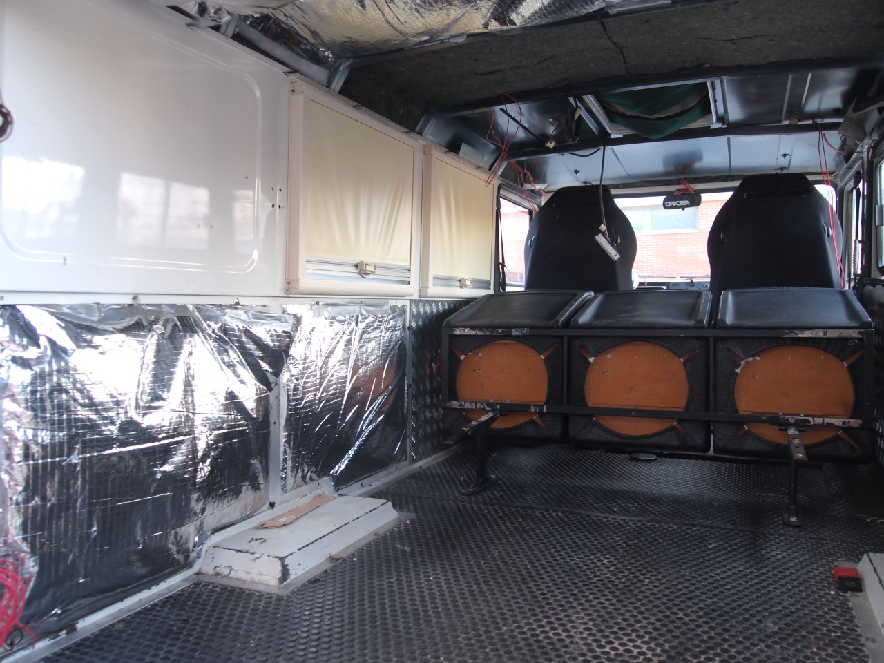

salut a tous. Un grand merci pour tous vos conseils car nous avançons pas après pas sur le chemin de notre voyage. Coté pot d'échappement : c'est réglé. Nous avons acheté un silencieux, les tube flexible et les manchons chez V.PAAC à Villemoisson (91), coût total - de 200€. Les stores viennent de Narbonne accessoires. Voilà qq photos de notre Bremach tant bichonné.
pose des stores
pose des stores

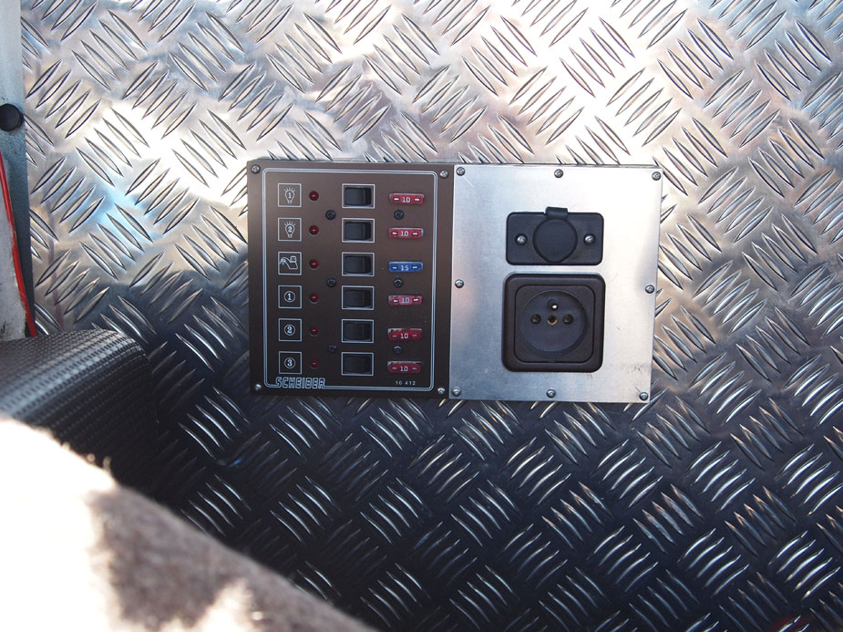

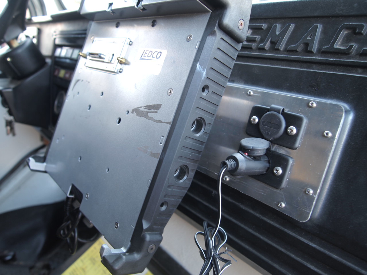

pose prises allume-cigare
recul de la banquette arrière pour en faire un espace de vie & repas et modification pour la rendre inclinable pour en faire un espace nuit de 140x190cm.

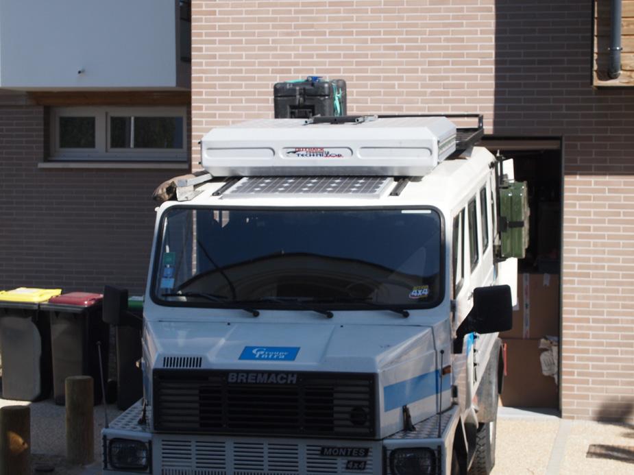

salut à tous, sympas pour les infos pour les garnitures de frein. Je vais démonter une roue arrière et prendre quelques mesures pour acheter avec certitude le modèle correspondant. J'ai obtenu les rotules de la barre de direction; les silent-blocs et couvre volant directement chez MAM Strager à un prix encore raisonnable. Nous venons d'acheter deux batterie OPTOMA Bleu de 75 ampères, un premier panneau solaire de 55W et commençons l'équipement électrique... quelques photos pour visualiser la chose. :D :D :D .

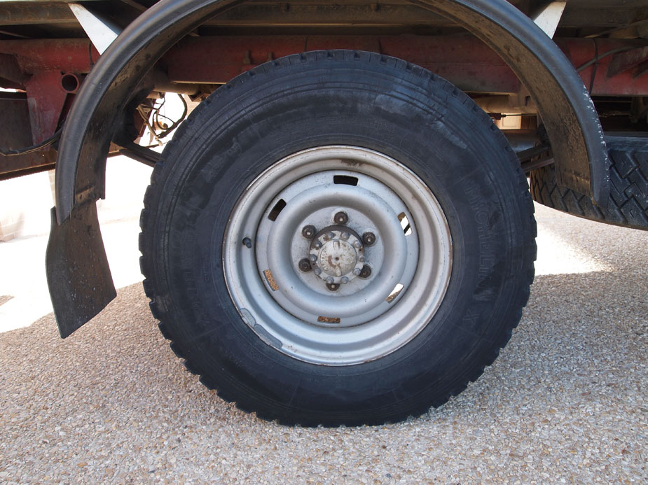

Nous achetons une sixième roue et je cherche une jante,

ça m'étonne si landscape n'a pas une jante en rabe en stock...ou bien taiwan il en avait aussi d'un bremach 4x2..a voir quand même les entraxes et déports... mais sinon rien ne vous empèche de voyager avec une seule roue complète et un ou deux pneus en rabe...c'est quand même rare qu'on bousille une jante cerclée complètement je pense...

hippo a écrit :ça m'éonne si landscape n'a pas une jante en rabe en stock...ou bien taiwan il en avait aussi d'un bremach 4x2..a voir quand même les entraxes et déports...
moi j'enai plus a vendre ... maintenant celle que j'ai je les garde désolé
hippo a écrit : ...c'est quand même rare qu'on bousille une jante cerclée complètement je pense...
surtout qu'elle sont pas cerclée les notres

et c'est des jantes de quel camion qui se montent sur mon bremach ???
..... Et pour l'histoire d'un pneu seul ou d'une sixième roue ?????? le débat est ouvert

pasthida a écrit :c'est des jantes de quel camion qui se montent sur mon bremach ???
des jantes de bremach pardis :lol: :lol:
a priori je dirai du japonnais doit aller les jantes de nomade sont des anciennes de pajero si j'ai bien suivi mais lui a preferé mettre du 15 pouces
Daniel corrige moi si je dit une connerie

pasthida a écrit:c'est des jantes de quel camion qui se montent sur mon bremach ???
oui tout à fait seules des jantes de Bremach se montent sur nos Bremach " Nez Pointus" :( , perso , pour répondre à Yann , j'ai monté des jantes de Patrol repercées entre les trous d'origine et réalésées pour le trou du moyeu.

les roues de Landscape , ne peuvent se monter sur ton Bremach
et oui en plus il y a ces fameux 2 types d'entraxes différents chez Bremach...l'iveco...et l'autre...faudra un jour les mesurer...qu'on tire ça au clair. :roll:
pis non cerclées a ce que je vois...je ne sais pas comment sont celles sur l'épave de Sylvain mais Daniel semble savoir que ça ne va pas..donc...
