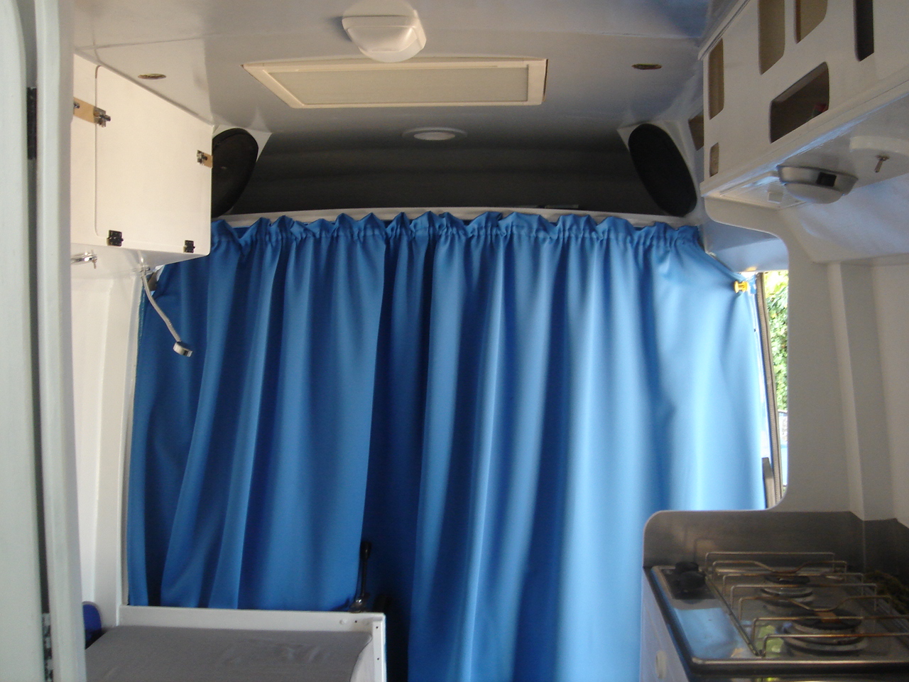

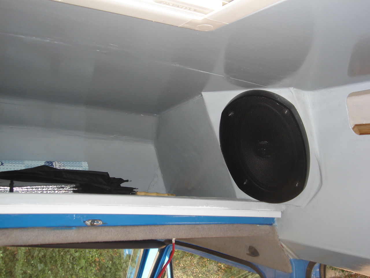

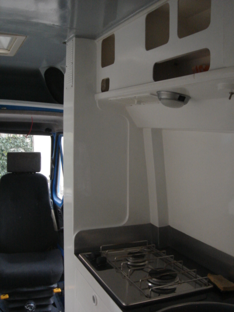

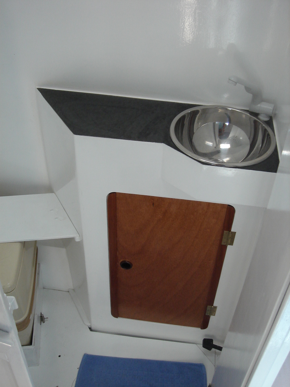

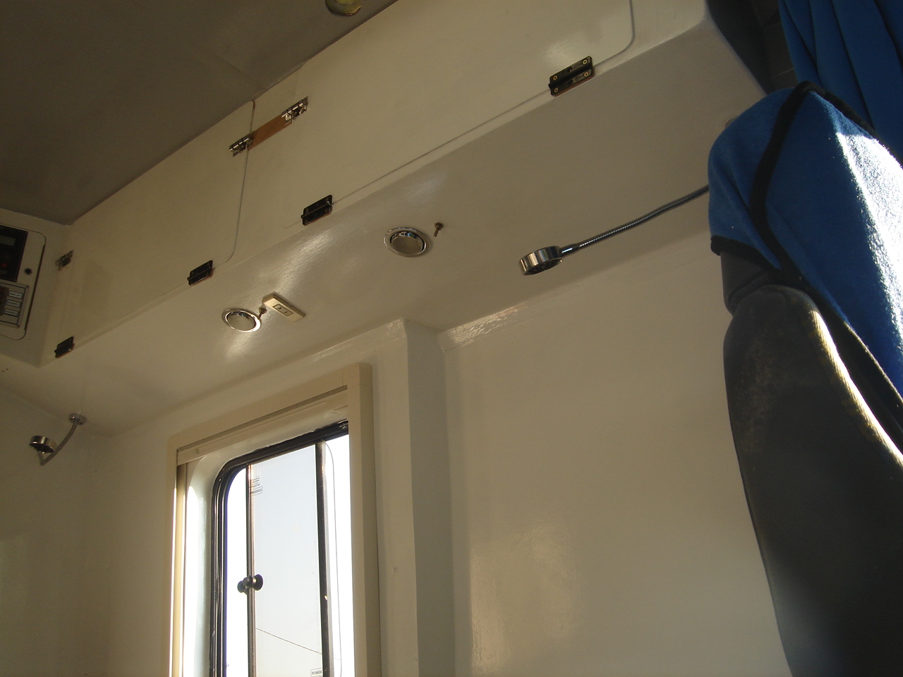

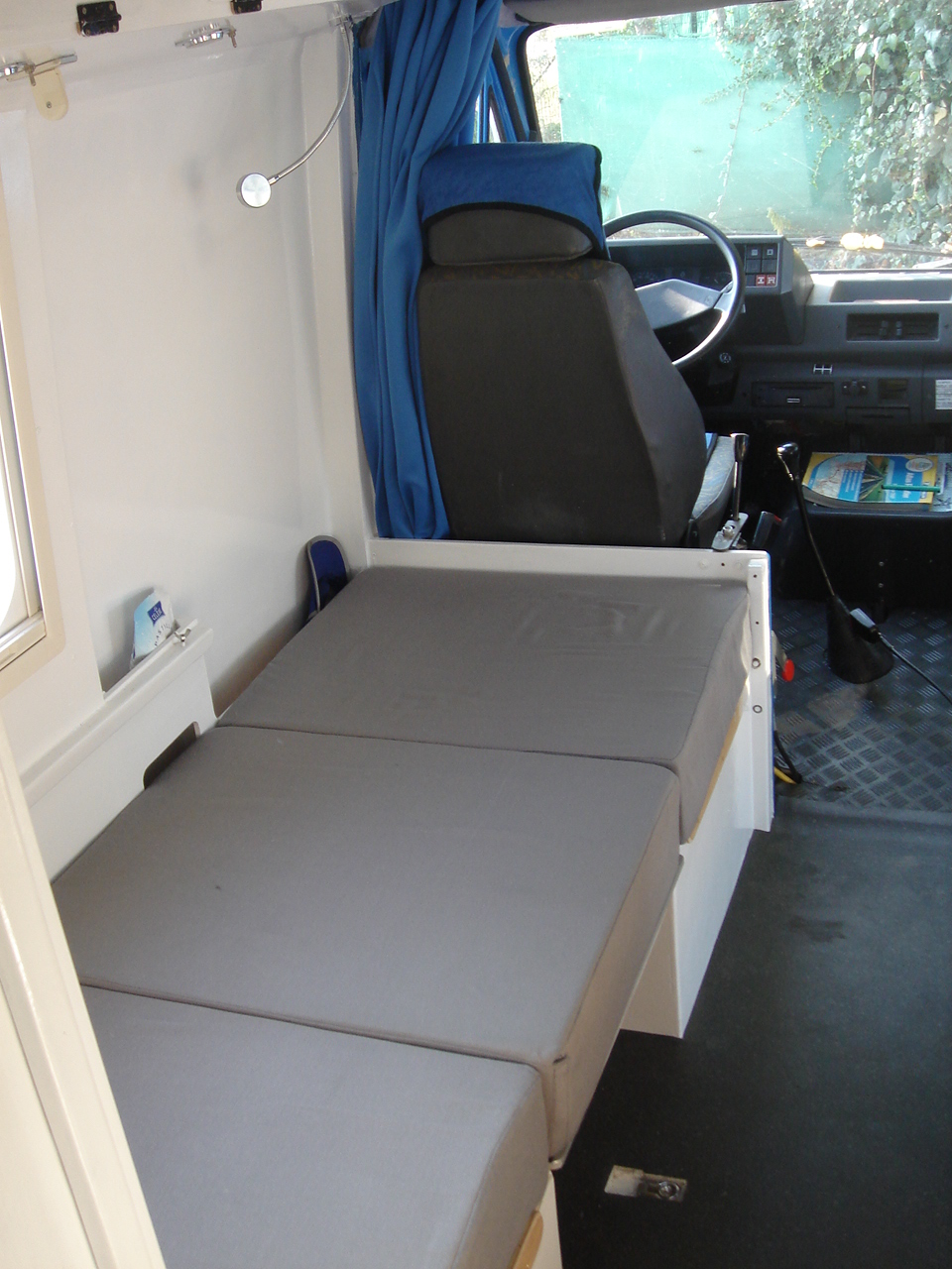

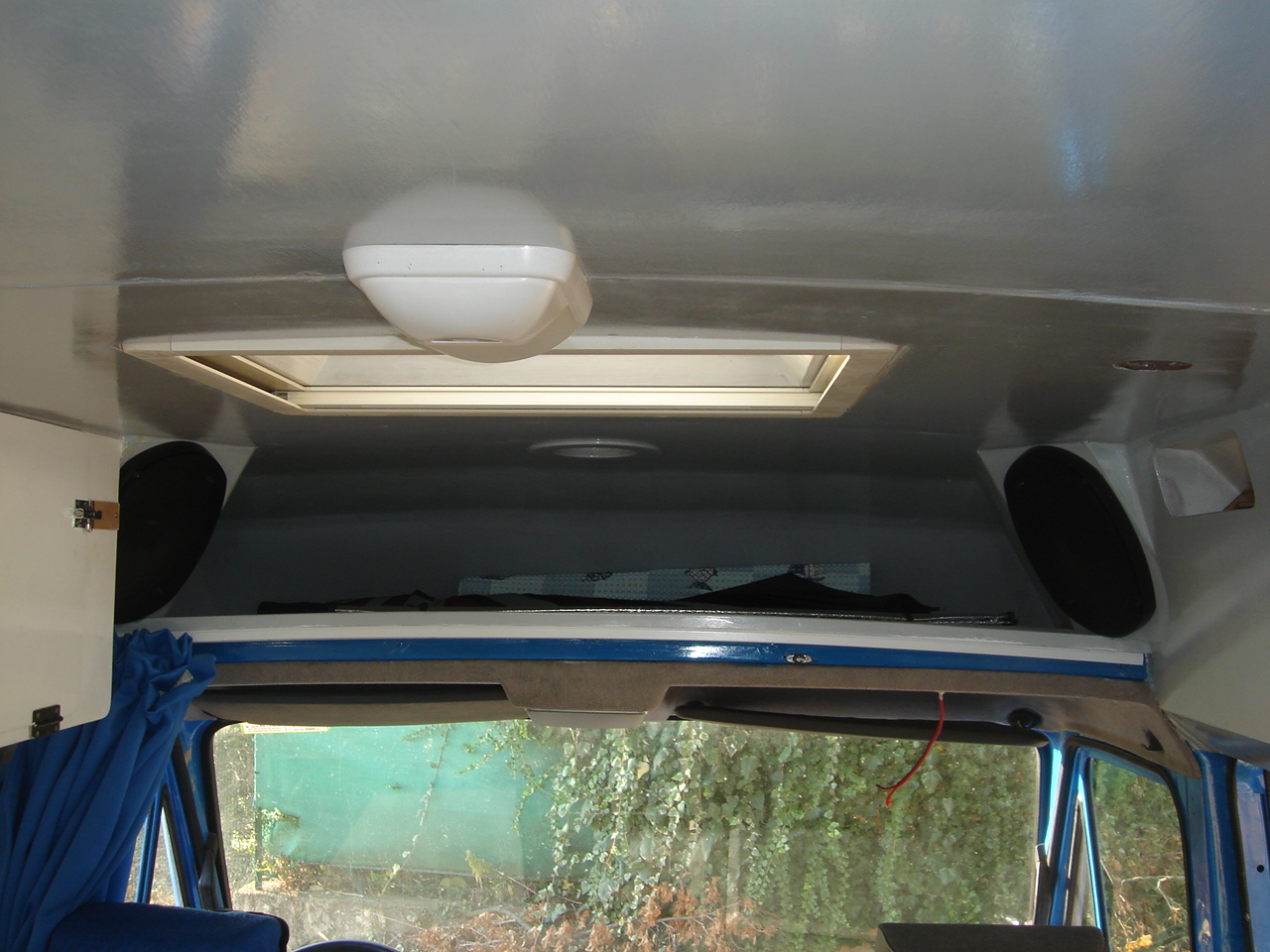

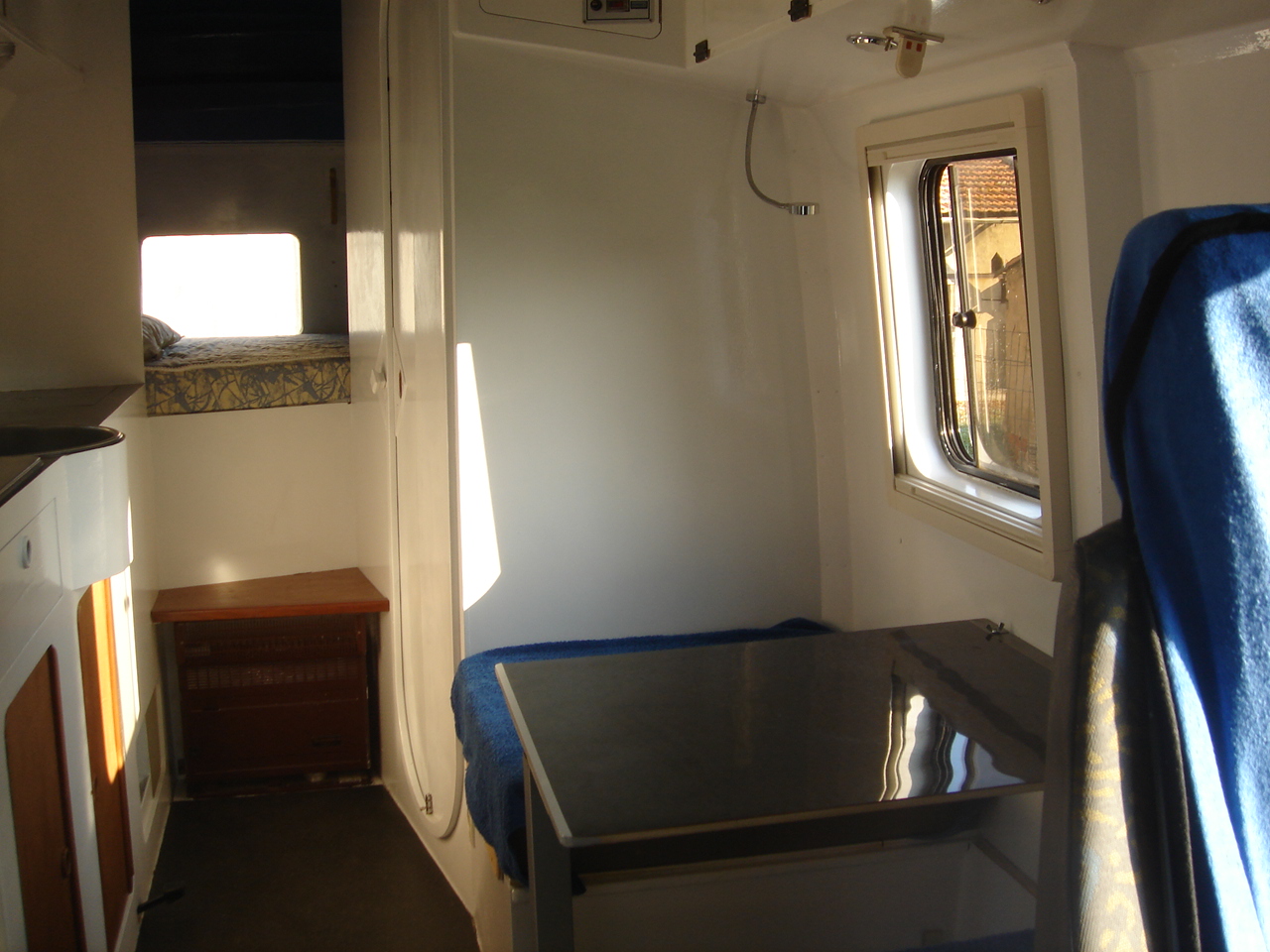

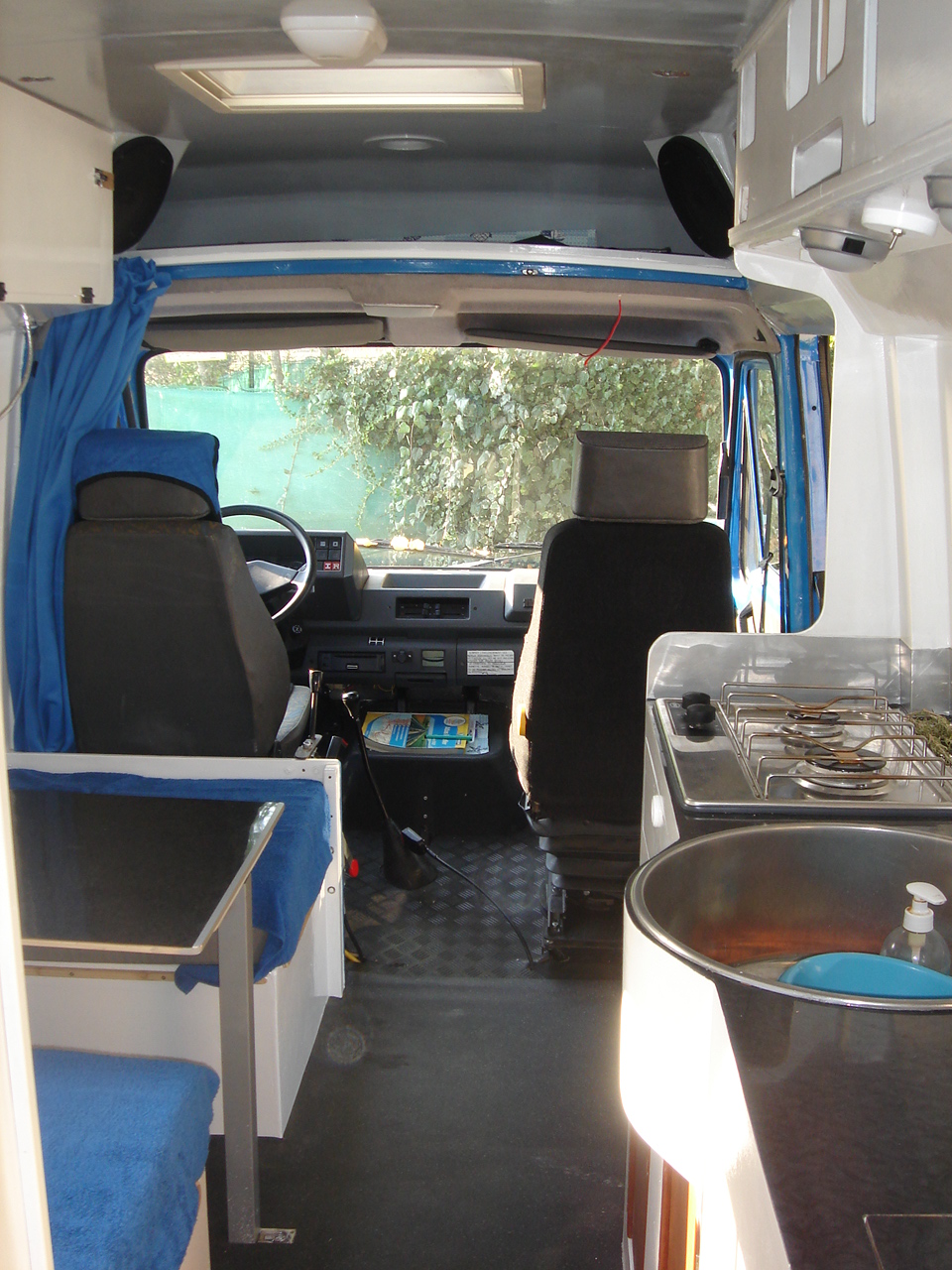

Presque fini... manque quelques couches de peinture, de la déco, des finitions...
Avec de la bonne musique (construction de baffles intégrés + 2 haut parleurs cabine (l'insonorisation de la cabine conducteur a considérablement amélioré l'ambiance sonore)

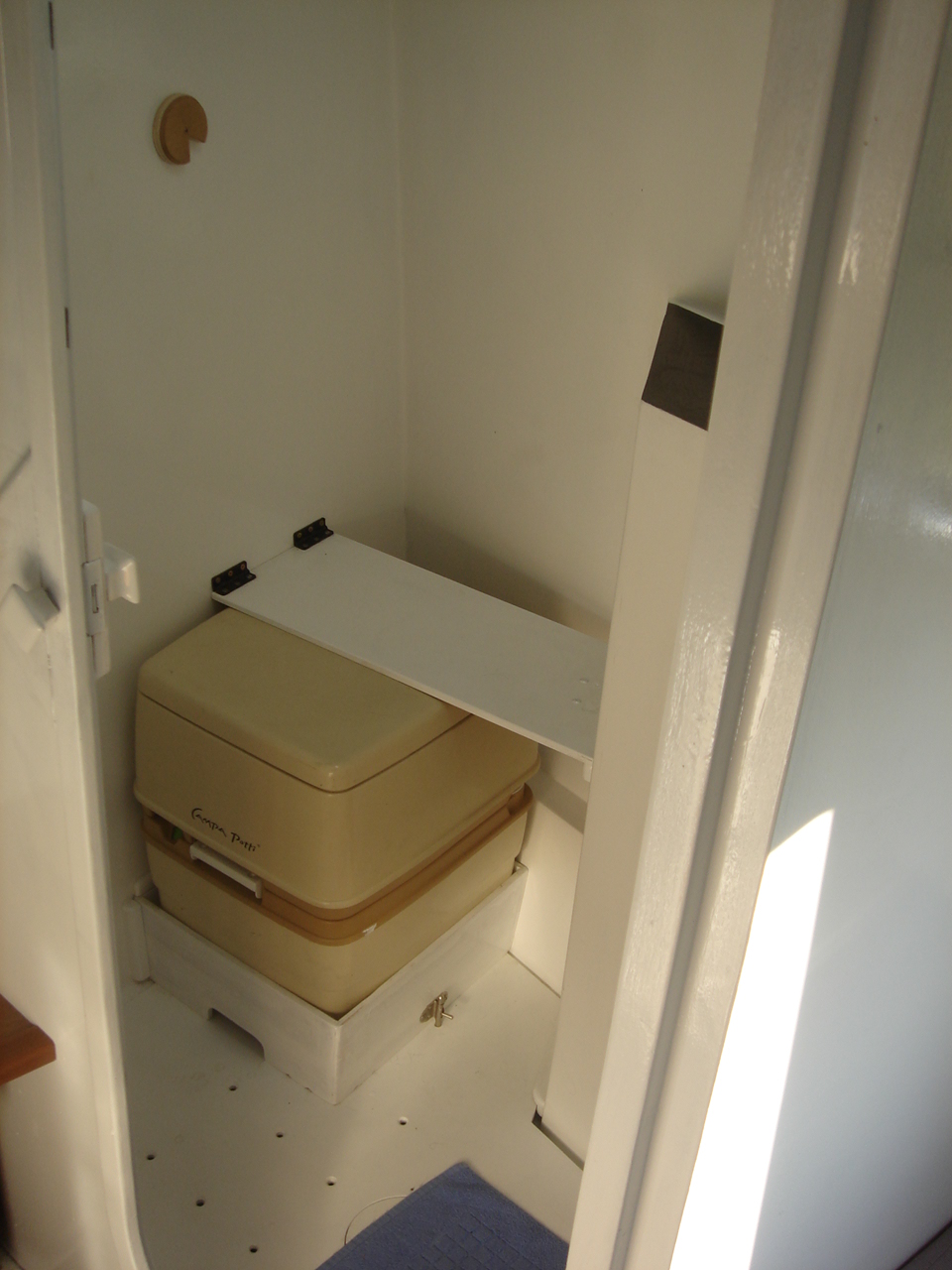

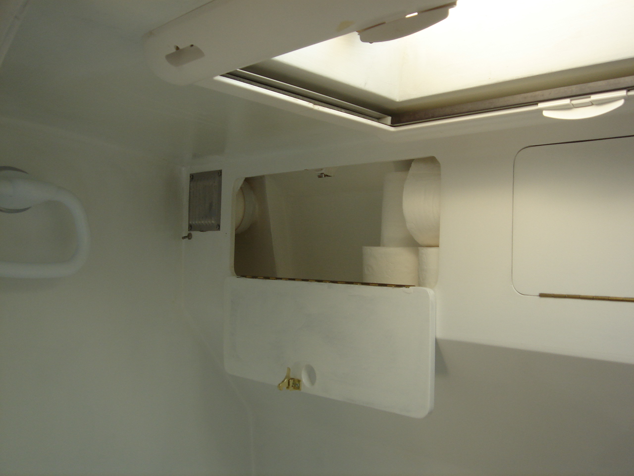

Le coin toilettes avec un petit banc qui sert à coincer les toilettes chimiques en route
Petits placards hauts avec un extracteur

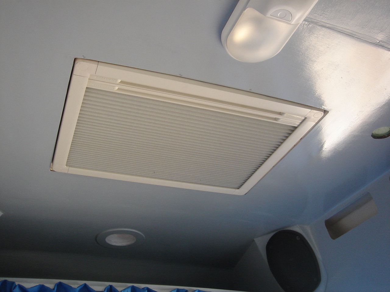

des lumières leds
rideau occultant qui sera doublé l'hiver (côté cabine) par un deuxième rideau isolant amovible
des stores (occultant + moustiquaire) achetés 1/5 du prix (fin de série/puces de mer) qu'il a fallu découper, tailler, modifier pour les adapter aux dimensions

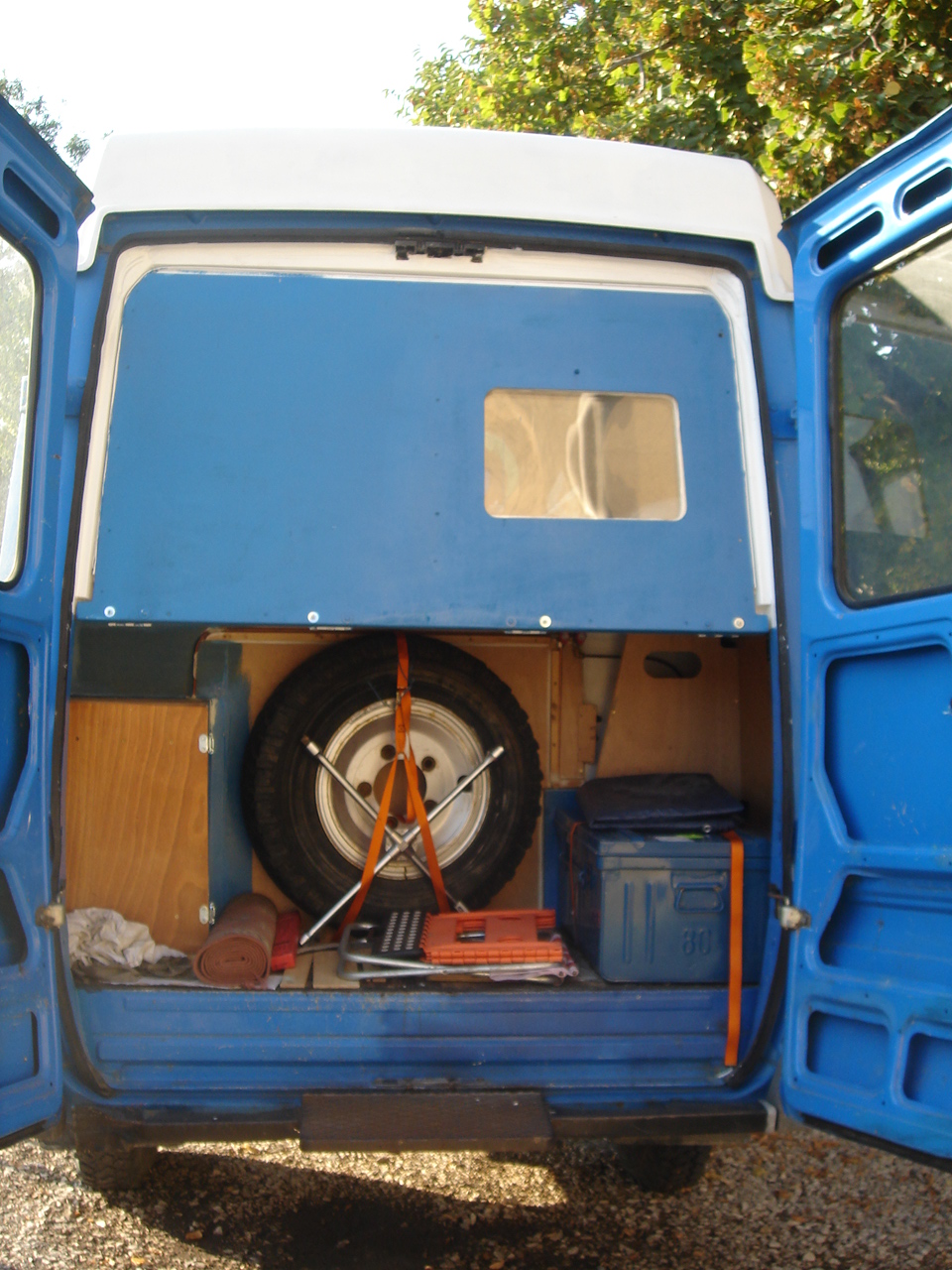

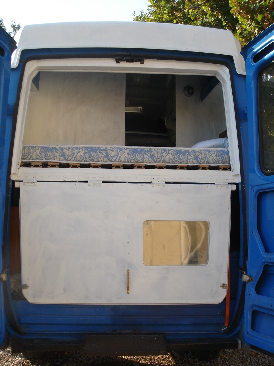

plutôt que d'isoler les portes AR (compliqué) fabrication d'un panneau articulé (isolation tip top)
les portes peuvent fermer panneau rabattu

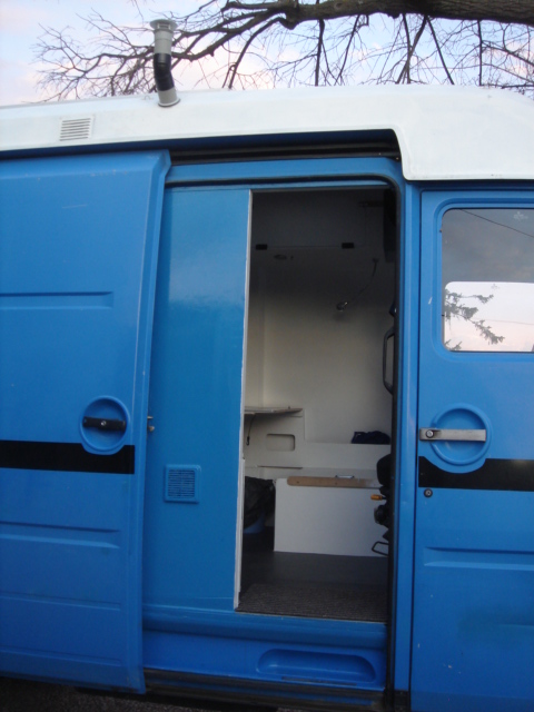

Aménagements suite.

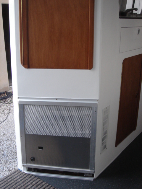

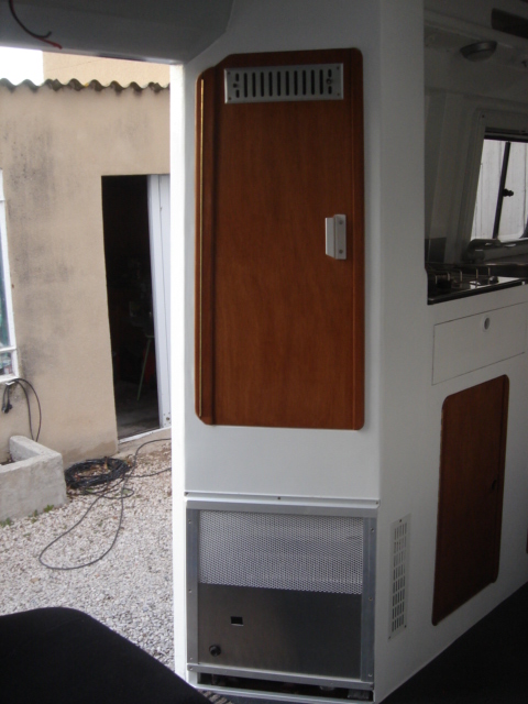

Ayant démonté mon chauffage gaz because DREAL, j'en ai profité pour le déplacer. J'avais fait une erreur en le positionnant à l'AR de la cellule, partie la mieux isolée, alors que l'AV est la partie froide, mauvaise isolation avec les vitres et pare brise.
Comme il n'est pas possible de pousser les murs... on peut rétrécir les portes.
La cheminée est démontable... avec un bouchon qui se visse à la place.
Le Truma dans sa niche avec une penderie au dessus, qui sera plutôt un séche linge lorsque le chauffage marchera... le seul B 110 avec séche linge... :lol:
Voilà qui clôture quasi définitivement l'aménagement du camion.
Il y a encore quelques améliorations, en particulier rideaux isolants, un pour séparer la cellule de la cabine et un autre devant la porte coulissante + quelques bricoles à revoir pour le look.

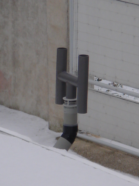

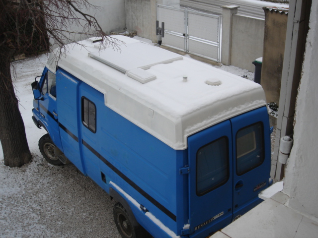

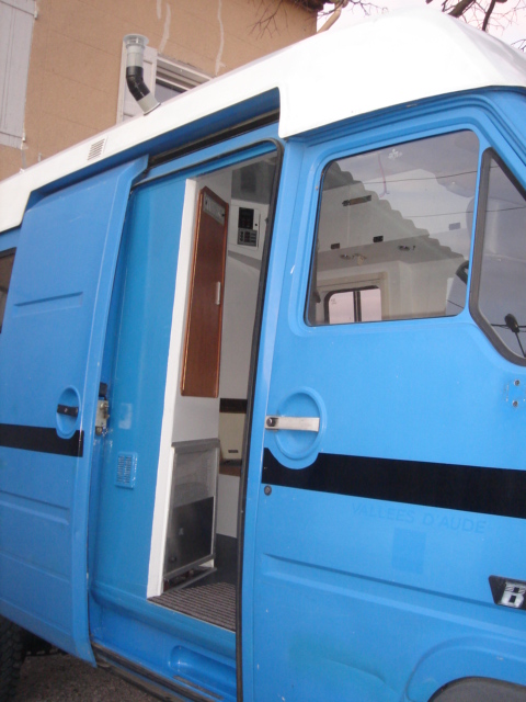

Un chauffage c'est bien mais faut il qu'il marche par n'importe quel temps, je parle ici du vent !
La cheminée Truma que j'avais installée avait un défaut : par vent fort et surtout vent latéral venant frapper le côté du camion où est la cheminée, ça fait un courant d'air remontant qui vient frapper le chapeau par en dessous, ce qui renvoie de l'air dans la cheminée, ça fait une contre pression qui éteint la flamme.
Donc, modif... voilà le résultat
:lol:
ça à l'air de marcher :D
Le tout est vissé dans le toit et elle se démonte en 2 parties.
