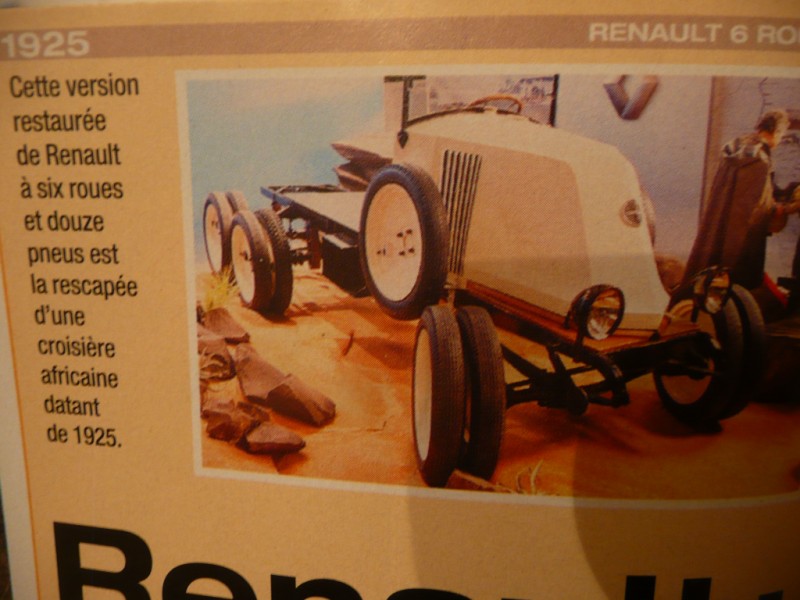

qui a dit que les roues jumellées c'était pas bien dans le sable :?:
vous auriez pu en parler aux ingénieurs de chez renault :mrgreen:
ah pardon...nous n'étions pas nés ......
