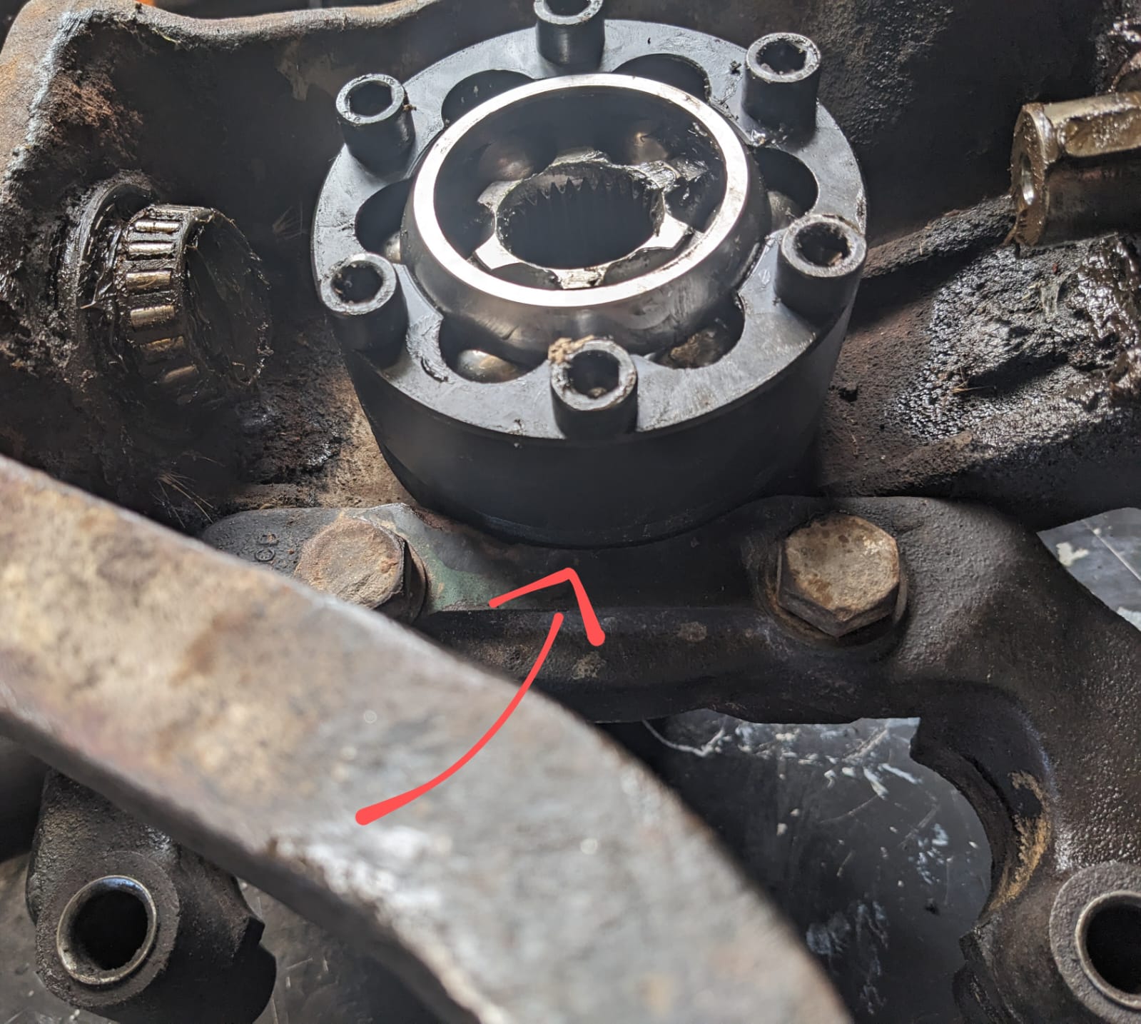

Je me suis rendu compte que les supports d’étriers des freins fixé sur les pivots vont gêner (de 2mm) le mouvement des nouveaux joints qui sont un peu plus large (96mm --> 108mm Ø). Ils auront sûrement droit un petit coup de meuleuse pour récupéré le peu qui manque.

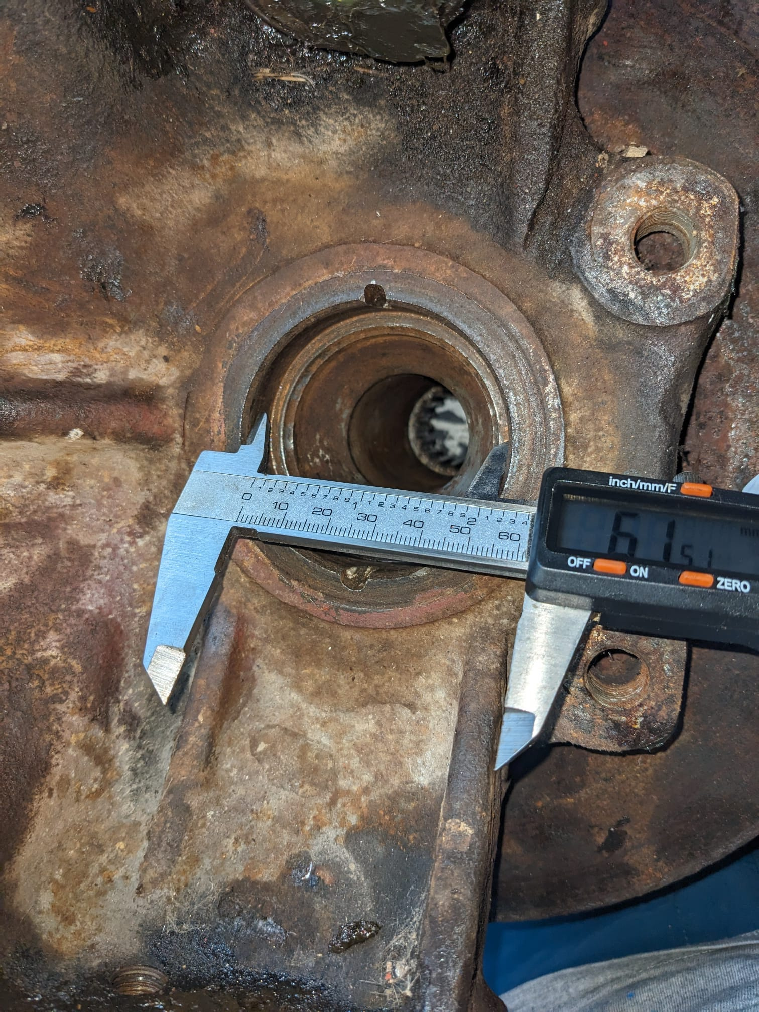

Chez moi, dans mes pivots j'ai un Ø de 61.5mm +- 0.2mm pour les portée des roulements qui supportes les joints homocinétiques.
Jusqu’à 16mm d’épaisseur. Et pour le diam intérieur du roulement.. Là, c'est moi qui décide ;) (33mm minimum par contre).
Et pour mes sorties de ponts, chez moi c'est du +-50mm de Ø. Cette valeur à l'air très différente d'un Ponticelli à un autre..

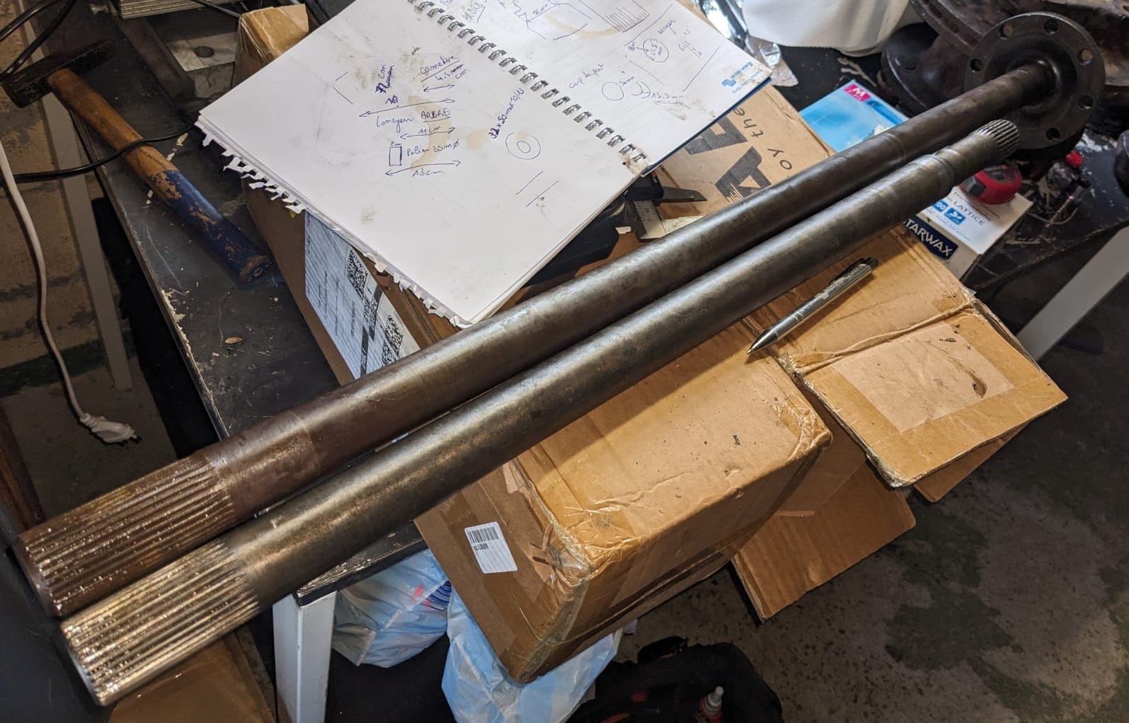

Aussi, les demi-abre Ponticelli on une portée de 35mm à cet endroit. C'est la partie la plus large du demi-arbre.
Mais sur les demi-arbre arrière que je vais utiliser il n'y à pas cette excroissance de matière.
C'est donc plutôt des roulement de 33 ou 32mm qu'il va falloir y mettre.. Donc.. +- 32x50x13mm ?

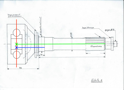

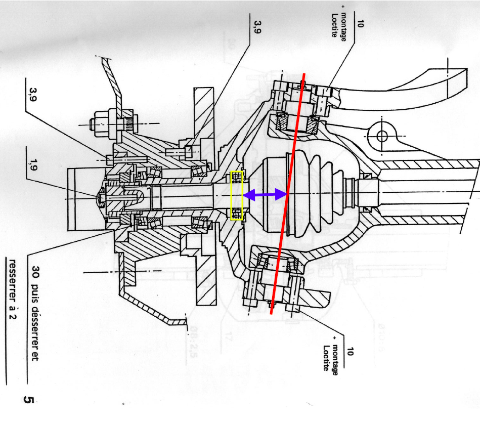

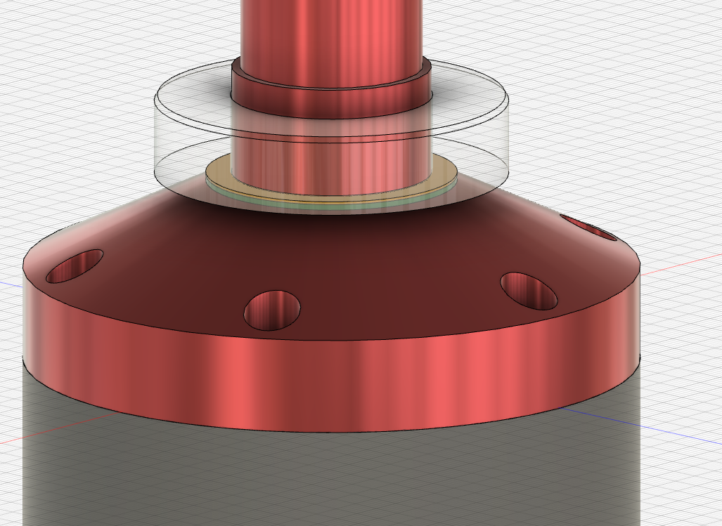

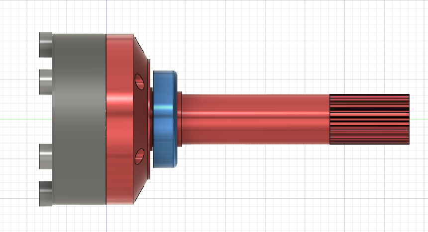

C'est un peu la dernière ligne droite des mesures et calculs pour ajuster le modèle du JHC...
A mon sens il faut absolument placer l'axe de pivotement du joint homocinétique aligné sur celui de l'axe des pivots de direction.
Et pour ce faire il faut jouer sur la distance en bleu. Entre le roulement dans le pivot de direction et la butée du roulement sur le JHC.
Finalement, la longueur de l'arbre du JHC est un peu secondaire et peux être ajusté.. Tant qu'il va jusqu'au moyeux. :thumbup:
Aujourd’hui j'ai fait mes mesures et calculs pour déterminer l'axe des vieux JHC etc celui du nouveaux joint RCV Performance pour pouvoir ajuster la distance bleu avec comme référence dans l'espace le roulement du pivot de direction..
C'est en jouant sur le modèle 3D de la tulipe que je peux reproduire le comportement exact du JHC d'origine.

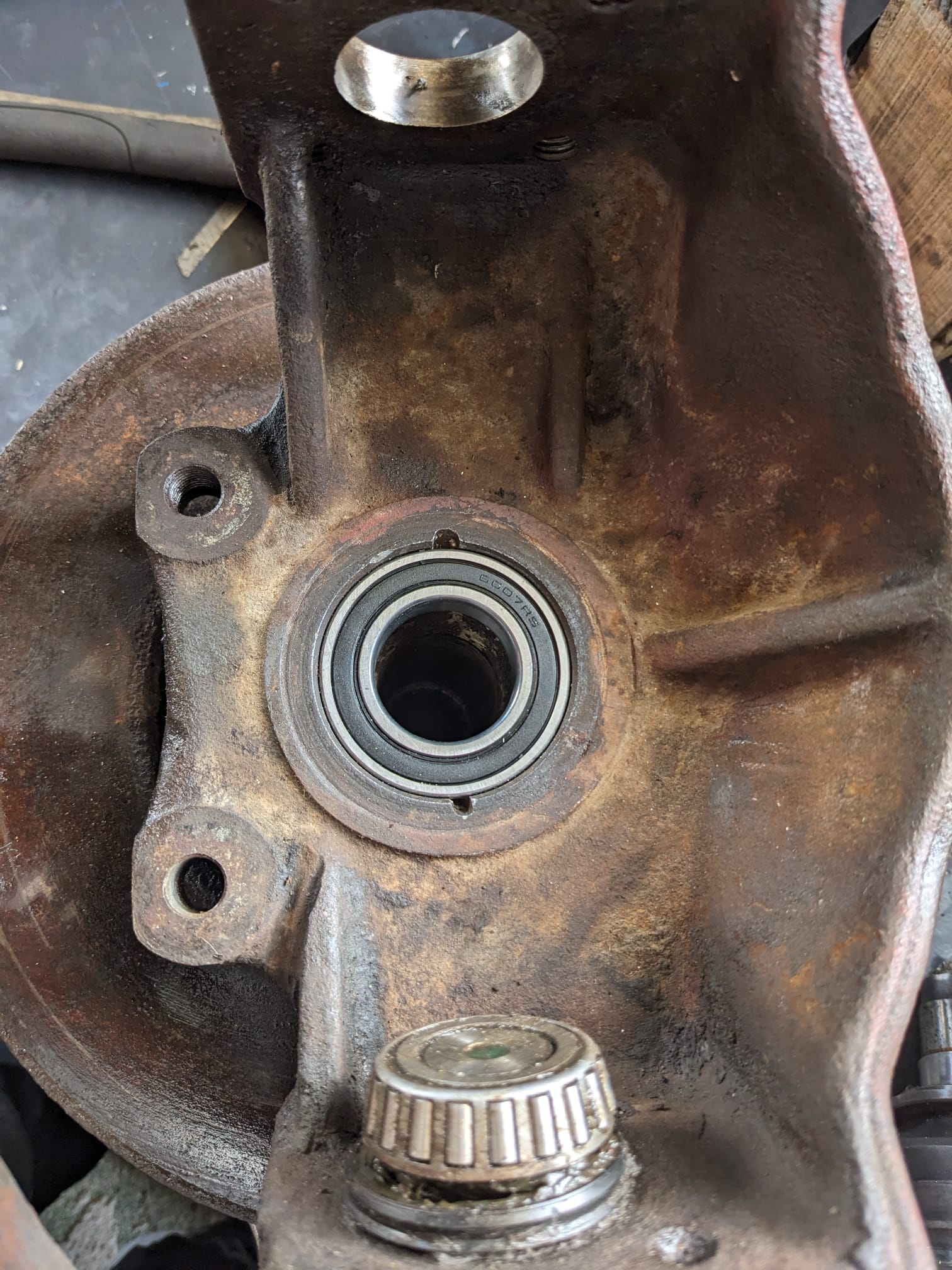

D'ailleurs le roulement en bleu est censée être en 61.5x35mm j'ai cherché mais rien de rien trouvé :? Une pistes les amis ?

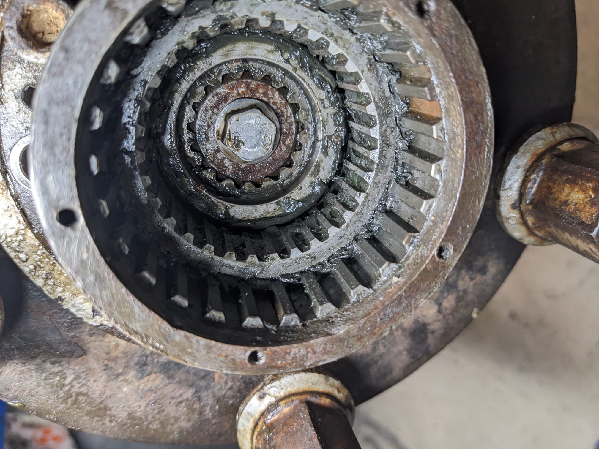

Je me pose aussi la question de la fixation du JHC dans le moyeux au bout de l'arbre (vis M8) Sur le schéma de Yves on voit une "bague de blocage" et sur les documentations de Ponticelli une "Rondelle de bout d'arbre", et surtout la valeur de jeux plongeant de 0.3mm.
Donc soit une rondelle plate suffit au fond pour recouvrir les cannelures.
Soit il faut une bague à débord qui prends appui sur le bord de la porté plate.
Au fond du moyeux débrayable, au centre l'arbre du JHC avec sa vis M8
EDIT :

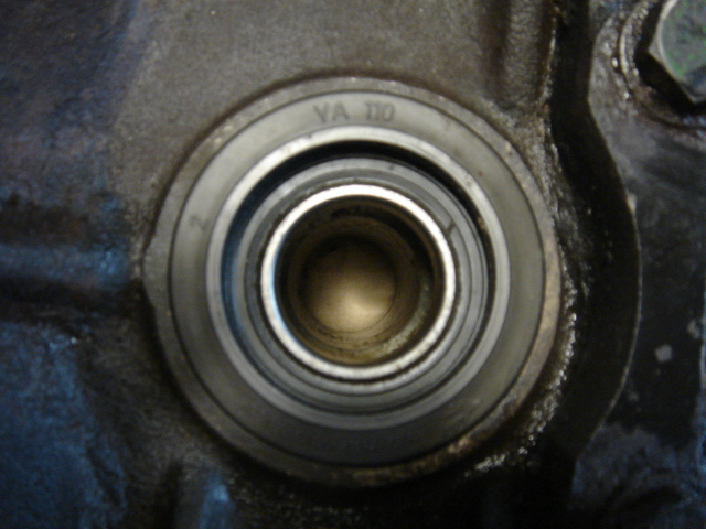

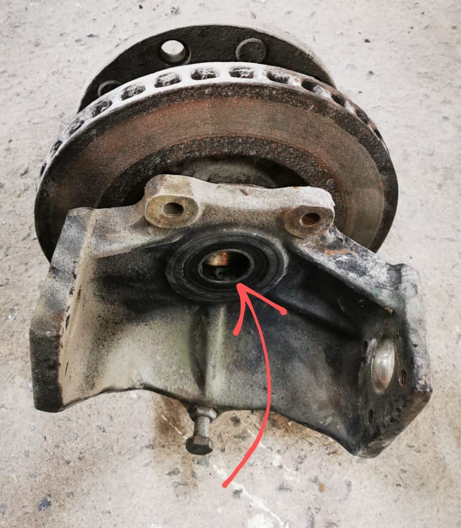

Je suis vraiment à la recherche de la référence, ou d'une référence équivalente du roulement dans le pivot de direction..
Il fait une dimension de 61.5x35x?mm
La solution c'est peux être une bague en 61.5 qui permet de mettre un roulement plus petit et d'une épaisseur différente ?
Un roulement étanche à cet endroit d'ailleurs, serais un bon moyen de se passer complétement du joint Hirshmann à cet endroit.. non ?

très énigmatique.
De plus, ce roulement a été oublié dans la présente liste de pièces détachées.
Tu as probablement déjà remarqué par toi-même que le 62mm est courant.
Pour les roulements en pouces, c'est encore plus grand. Là, 2 1/2'' = 63,5mm est courant.
N'y a-t-il pas d'inscription ?

Beda a écrit : 26 oct. 2023 16:49 N'y a-t-il pas d'inscription ?
Je ne crois pas, cette photo vient de Baptiste (Crousti-Bat) Je lui ai demandé j'attends son retour.
Il à mesuré la même chose.. 61.5 +- 0.2mm
Après avoir réfléchi je pense qu'on peux se passer du joint Hirshmann si on utilise un joint étanche à cet endroit.
Avec une bague adapté on pourrais mettre un roulement de 55mm et d'une épaisseur différente.

Messages : 5061
Re: Re-fabrication des joints homocinetiques Ponticelli
attention avec ces pied a coulisse digitaux,ils sont vraiment pas terrible .....
t'a fouillé dans mes post ? j'ai souvenirs d'avoir changé ces roulement s....

Salut Come, alors ouais, c'est pas les plus précis, ça fait un moment que je me dis que je devrais m'offrir un Mituyo, ça serais cool, j'ai l'usage..
En attendant, je fait gaffe, je reprends 4/5/6 fois mes mesures parfois. Je fini par retombé sur mes pieds, en comparant avec des côtes connu tout ça colle. :thumbup:
Sur ce post : viewtopic.php?t=7409 ?
Malheureusement pas vu de référence aux roulements / joints du pivots. Les tiens devais encore avoir la forme et tu ne les à pas changé je pense.

j'ai encore une fois extrapolé à partir du dessin technique.
J'obtiens ainsi un roulement standard 6007 35x62x14.
Je te souhaite/nous souhaite, que ta mesure ne soit pas correcte.
Beda

Beda, ça m'arrangerais énormément que tu ai raison.. Et ça parait cohérent. Mais mon pieds à coulisse au mieux du mieux me donne 61.70mm..
Je peux essayer de commander un roulement pour essayer. Pour 8€ ça peux valoir le coup d'essayer, mais ils sont à rentrer en force alors ? Et si ça ne va pas .. ça sera difficile pour le ressortir.
En regardant dans de vielle photo de Yves, on voit que devant le roulement il faut le joint Hirshmann VA110 à cet endroit.
Le roulement est donc sûrement enfoncé au fond. La profondeur dans le pivot est de 16mm.

si je me base sur le dessin technique, le joint Hirschmann est prévu de manière incorrecte au niveau de la construction.
Il devrait en effet être solidement fixé sur l'arbre, contre un épaulement. Dans la fusée d'essieu, il devrait assurer l'étanchéité contre une surface usinée. Mais l'épaulement manque. La position du joint est donc purement aléatoire.
https://www.carlhirschmann.de/de/Axial- ... cht/Typ-DI
Beda
Beda
Moi j'ai toujours mon triangle à Bord
Messages : 777
Prénom(s) : Beda
Message par Beda »
Mais sur ce dessin que tu as fait, cette erreur est déjà corrigée.
Un roulement à billes à gorge profonde n'est pas adapté pour supporter des forces axiales.
Cela signifie que tu dois prévoir une possibilité de réglage pour le jeu requis de 0,3 mm au niveau du raccord à vis, par exemple avec des rondelles de calage.
Beda
Message par HiddenTTY »
Salut Beda !
Je pensais avoir avoir corrigé l'erreur mais ce n'étais pas bon. J'ai à nouveau modifié le modèle 3D.
Effectivement je part sur la solution avec des cales pour régler précisément l'alignement de l'axe du joint dans le pivot.
Sur cette image on voit des exemples de cales en vert et jaune. Le roulement sur lequel le JHC vient en buté est en transparence.
Autrement j'ai commandé un roulement en 35x62x14mm pour essayer, je croise les doigts..

Salut !
Tu as besoin d'une possibilité de réglage aux deux endroits.

Oui, si l'on parle de la même chose, du jeux de 0.3mm en bout d'arbre dans le moyeux débrayable ?
De ma compréhension ce jeux est nécessaire pour éviter de mettre trop de contrainte sur le roulement à bille.
D'origine il n'y à pas de cale pour aligner le joint et le pivot ni pour fixer le joint dans le moyeux.
C'est sûrement pour ça que le de demi-arbre est monté dans un tube en caoutchouc souple aux sorties de ponts.. car les tolérance sont imprécises.

Beda a écrit : 27 oct. 2023 13:02 Salut Ludovic
Bravo Beda ! C'est encore toi qui à raison sur les mesures :lol: :D
Je vais changer de pied à coulisse.. :? :102:
C'est bien un 35x62x14mm qui va dedans, j'ai mis un 6007-2RS étanche, donc il n'y aura plus besoin de joit Hirshmann VA 110 :thumbup:
Les résultats sont beaucoup mieux, j'ai pu corriger le jeux et mis des cales de réglages.
Maintenant que c'est parfaitement aligné, il n'y à aucun points durs dans le pivotement, et le demi-arbre reste bien dans l'axe et n'as pas besoin de compenser les défauts d'alignement du JHC :thumbup: ..
Il reste quelques derniers sujets techniques.
N°1) Fixer le demi-arbre au JHC.. Je pense à un épaulement sur l'arbre pour mettre le JHC en buté et un circlip derrière côté tulipe.
Oui cela impose de démonté les 6 BTR de la tulipe pour démonté le JHC de l'arbre, mais ça évite d'usiné le Joint RCV Performance.
N°2) La bague/rondelle de fixation du JHC côté moyeu débrayable. Rien de particulier ici, ça sera simple à faire je pense.
N°3) Fixer une botte en caoutchouc pour garder la graisse dans le joint. A priori il existe des petit solution pas cher sur le marché.
